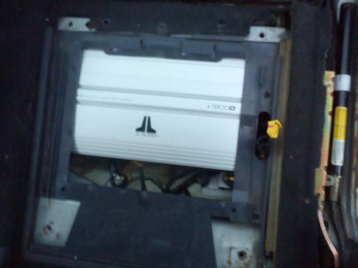

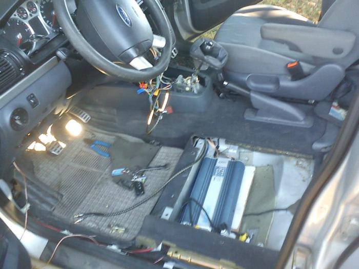

o 20.02.2013, 11:28 | hotdog
zesilovač LRx si našel místo pod sedačkou řidiče
foto k příspěvku  od hotdog

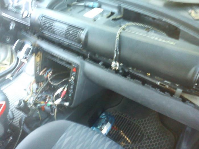

o 20.02.2013, 11:29 | hotdog
kabeláž na propojení HU s DVD a zesama

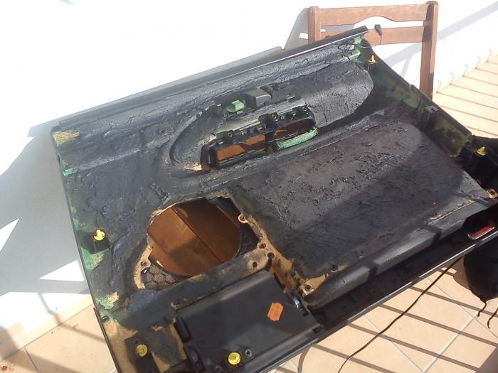

o 20.02.2013, 11:31 | hotdog
tlumení dveří 2mm vibrafelex + pár zbytků z minulích instal :-)

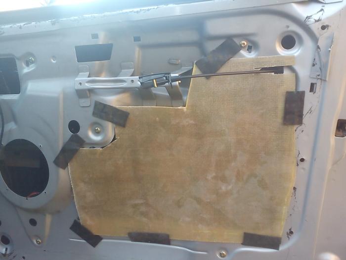

o 20.02.2013, 11:33 | hotdog
třetí vrstva tlumení. velká díra pod ní je zadělaná laminátovou deskou. foto zatím nemám, ale dodám až budu dělat druhé dveře

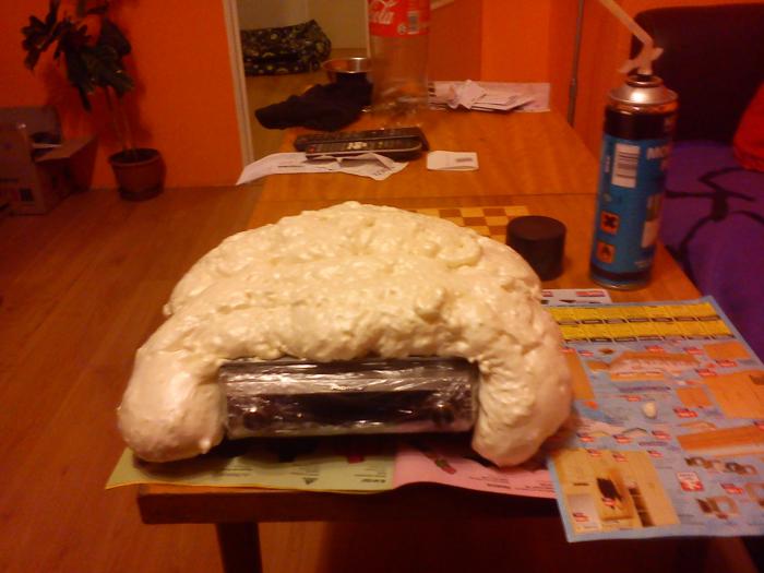

výroba kapličky na HU

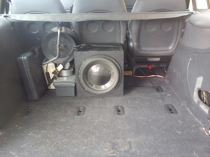

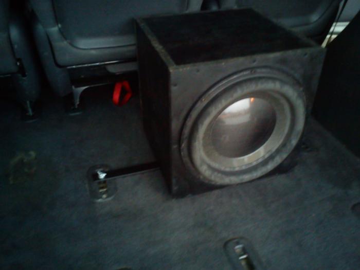

o 20.02.2013, 11:35 | hotdog

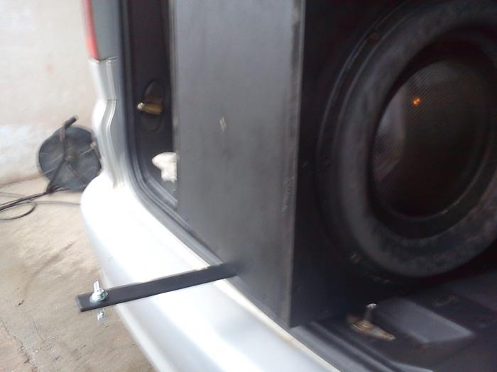

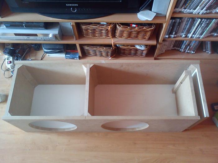

bedna zatím nahrubo. štěrbinu a rohy musím zakulatit ale to až bude venku líp.
jinak chci zkusit něco co jsem ještě neviděl. kombinace uzavřenky a BR

haha, SQ autobus :D na žádnou tlakařinu už to asi nebude, když máš zes. před B-sloupkem že?
a jak vůbec má fungovat ta kombinace BR a uzavřenky?
to jako pojedou oba woofery současně? nebo to hodláš přepínat na SQ/SPL :D
o 20.02.2013, 17:32 | noclue | Upraveno: 2013-02-20 17:33:09
tie 2 woofre v 2 ozvucniciach ti cely bas len dosexuju, ide o 3 problemy
1. potrebujes 1 kanal zosilovaca na 1 woofer, ak ich chces zapojit na 1 zosik, tak sa budu navzajom negativne ovplyvnovat
2. kazdy woofer musi hrat ine pasmo... napr 30-50 a 50-80Hz, co ale neviem ako by malo ist, kedze mas rovnake menice
3. potrebujes separatne nastavenie TCR a fazy, inak to nezladis
Moj navrh: na auto velke ako galaxy urcite BR, ak nemas miesto na 2xBR, tak 1xBR a setris jeden woofer. Za tie peniaze sa da urcite poriesit slusny zosik pre sub....
Najvacsi problem je kombinacia 2x 1kW subwoofrov so slabym zosikom, nema vyznam vozit 2 suby, ktore ani z 1/3 nenakrmis.

tuhle bednu by jsem chtěl někdy slyšet. Párkrát jsem slyšel, že to nefunguje..
o 20.02.2013, 20:26 | hotdog
rocco: není problém to slyšet
noclue: když to nebude fungovat tak jí rozříznu a nechám bednu co bude hrát líp. je to jen nápad, že kde nestíhá jedena bedna podpoří ji druhá. jinak zesík na to mám silný dost. to víš pozůstatky z dbdragu :-)
Marwin: i to je možný že to budu přehazovat ale spíš ne. jinak easca neřeší tuším 4 kanál u dbl a může být před B sloupkem ale určitě na dbdrag bude panda

to je jenom 4ch? já myslel že je to ten velkej 5/6ch kanál... tak to pak jo,když to bude honit nějaká kolejnice z DbDragu :)
o 20.02.2013, 20:43 | hotdog
je to čtyřkanál ale ten je na předek. na woofry bude monoblok co dává 1300W

no ten domeček by sem nedelal z montážkou stím je pak moc srani to tmelit t řezat :-(
o 20.02.2013, 21:35 | hotdog
je to hrubá forma na to přijde laminát a zvažuju jestli lak nebo karbon folie. bojím se aby mi to nědělalo prasátka do čelního skla
o 20.02.2013, 22:02 | MARWiN
karbon folii urcite ne.. je to hnusny a ma to kazdej...nalakovat se to da i do matny barvy, takze bych sel asi timto smerem, nebo potahnout kuzi/kozenkou

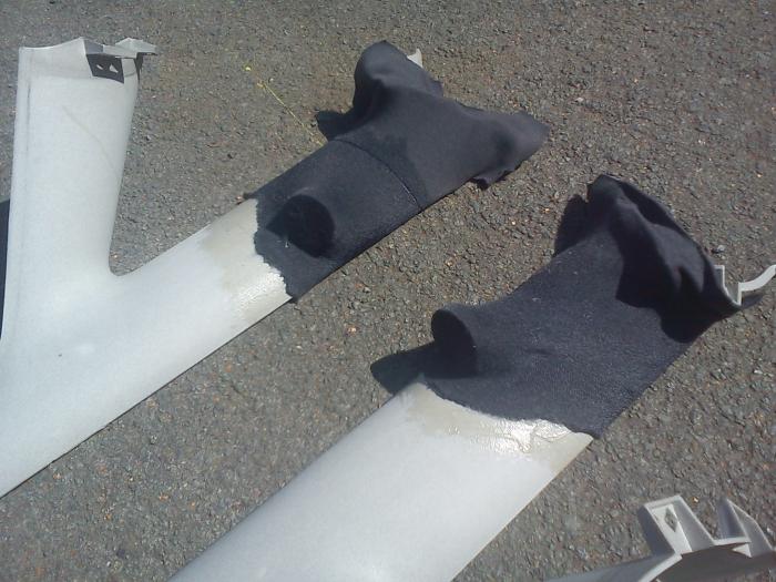

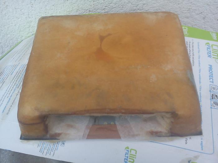

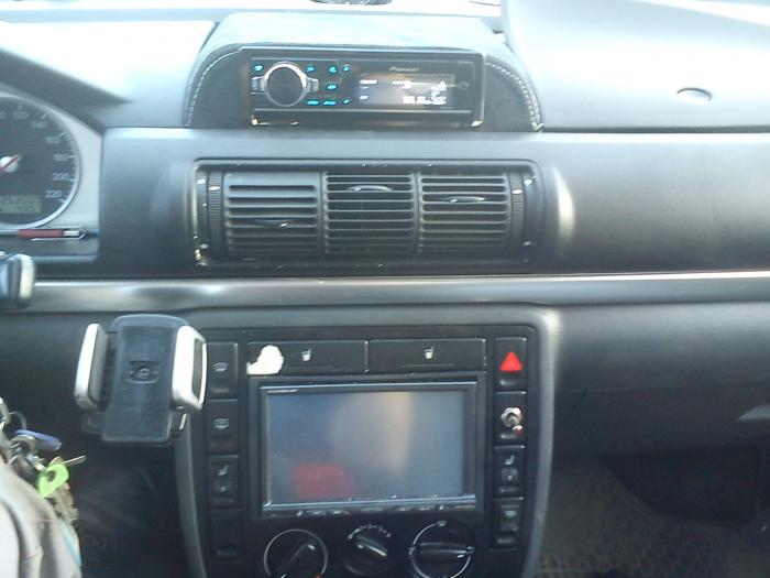

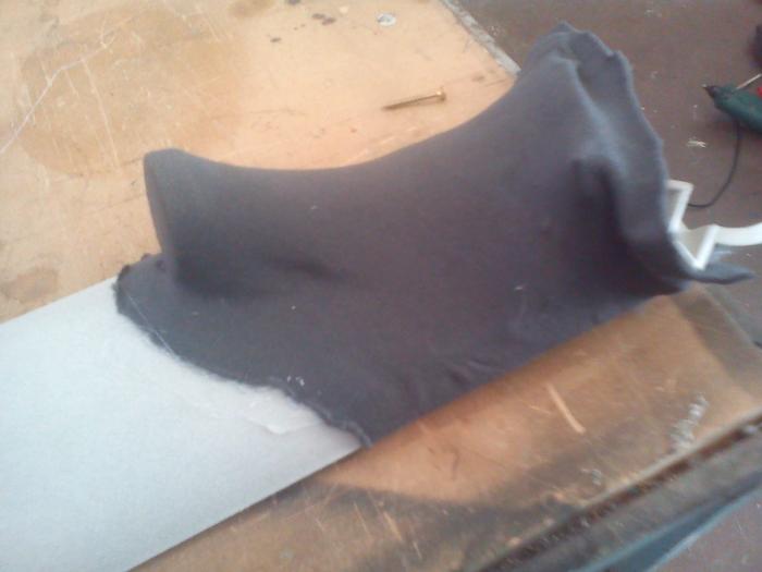

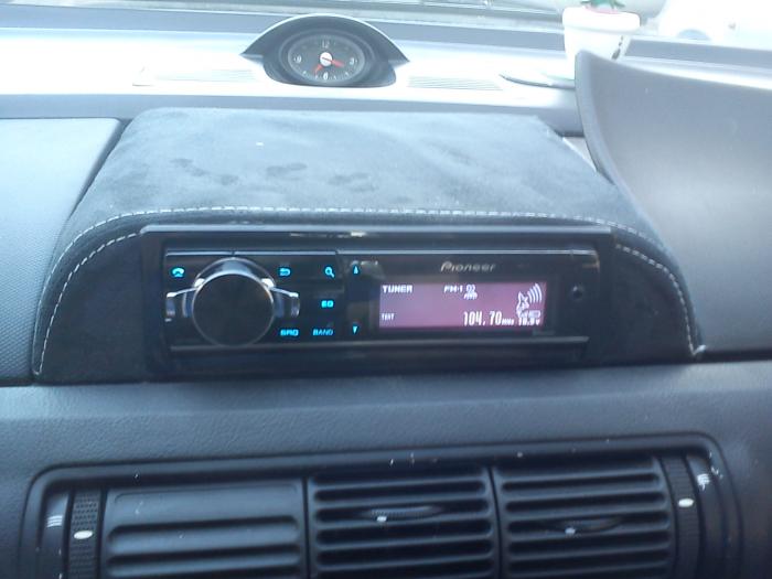

venku je hezky tak jsem se dal do pokračování stavby audia

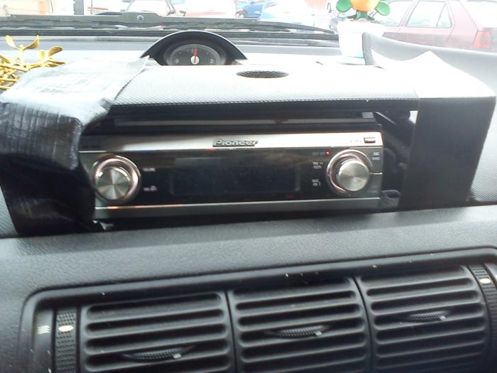

nejdřív laminát vystřídal pěnu a na kapličce pro druhé autorádio
o 15.04.2013, 19:36 | hotdog
povrch je z alcantry
o 15.04.2013, 19:37 | hotdog

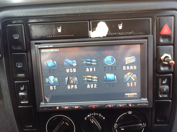

HU a SU jako DVD, navi a tak...
o 15.04.2013, 19:57 | hotdog
bohužel DEH 88RS odešel převodník a nefunguje jak by měla, takže jí nahradila DEH80PRS
Ted už je vše zapojeno do aktivu

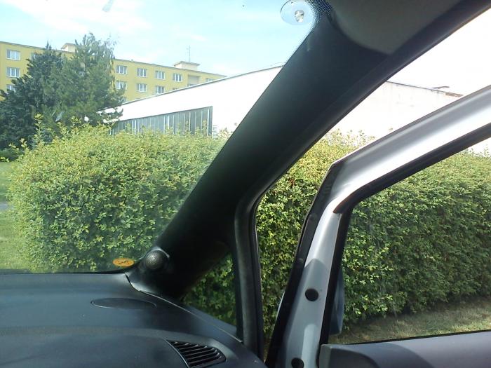

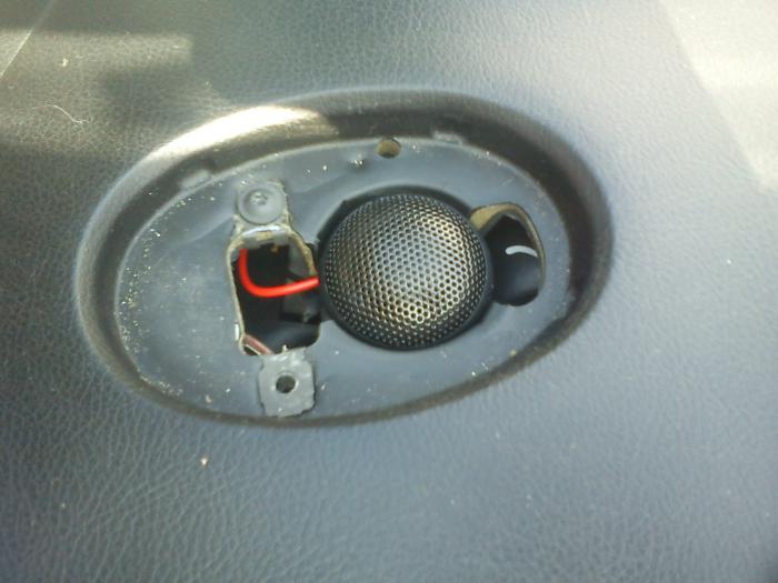

o 15.04.2013, 19:58 | hotdog

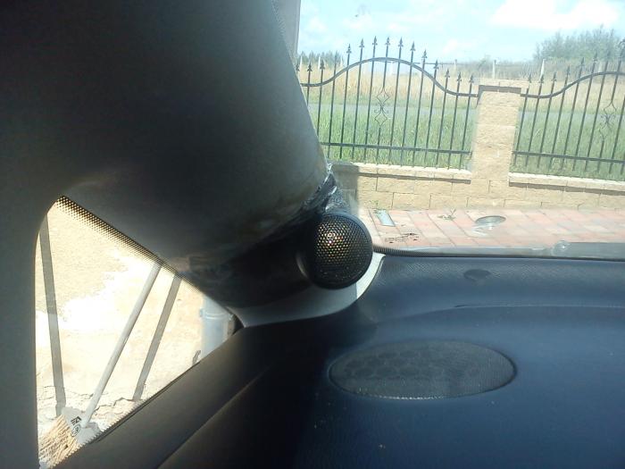

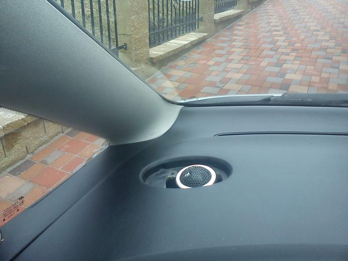

nové výšky zatím v origo místě odrazem od skla

o 15.04.2013, 20:39 | swep
ta kaplicka je kriva jak svina, proc si to nedotmelil trochu na symetrii, nez si to calounil?
jinak auto na SQ vyhodne, vzhledem k silene hluboke palubce
o 15.04.2013, 20:50 | hotdog
ona není tak moc křivá jak vypadá na fotce. ale je pravda že to trochu ujelo :-(
o 15.04.2013, 20:58 | Milhauzz
Ta kaplička je dobrej nápad. Jen tak nějak tuším, že se asi spěchalo.
o 15.04.2013, 21:05 | hotdog
tak trochu aby to do příbrami bylo. :-)

o 16.04.2013, 11:54 | Lycron | Upraveno: 2013-04-16 11:55:59
Nebude v létě problém kvůli přehřátí? Přecejenom je to černý a téměř žádný materiál není nad rádiem. Možná by byla dobrá nějaká ventilace.
Edit.: důvod prohození nápojových držáků? :D
o 16.04.2013, 18:19 | hotdog
Lycron: nechápu proč přehazovat nápojové držáky.
radio jede v aktivu, takže je vypnutý interní zes takže se nebude tolik hřát. původně tam měla být pio 88 s aktivním chlazením. 80 ho nemá tak uvidíme.
o 17.04.2013, 21:41 | Lycron
no na druhý fotce s tim 2DIN je ošoupanej nápoják v pravo a na předposlední fotce je v levo...to jsem měl na mysli
o 17.04.2013, 22:18 | hotdog
na fotce z 20.02.2013, 11:29 je vidět, že jsou vyndaný tak jsem je tam asi dal obrácene

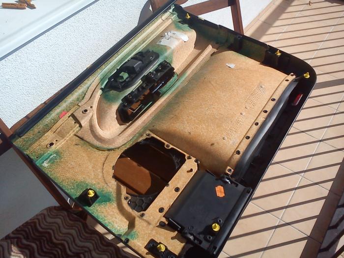

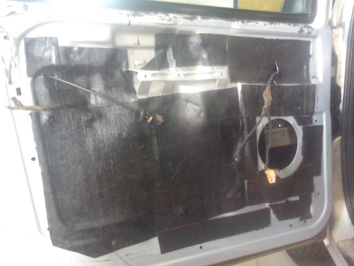

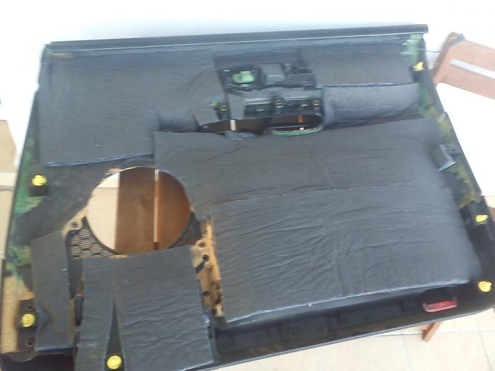

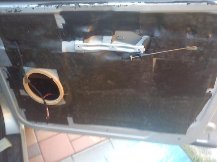

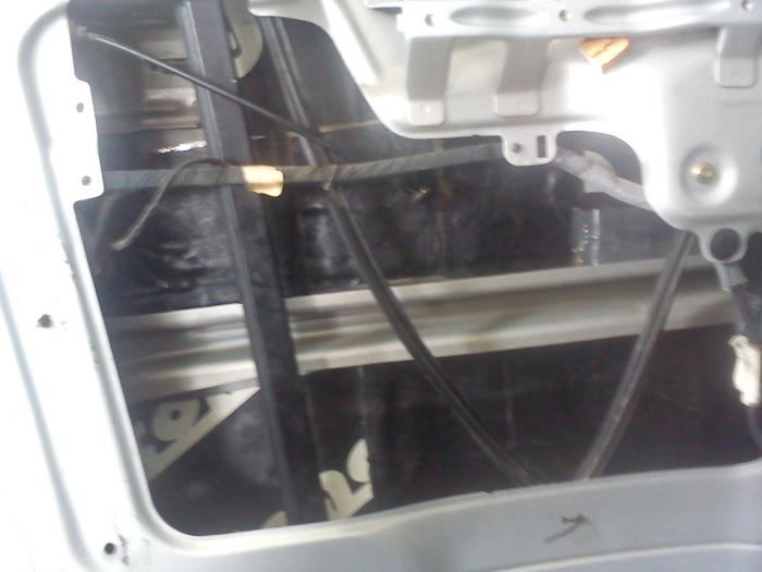

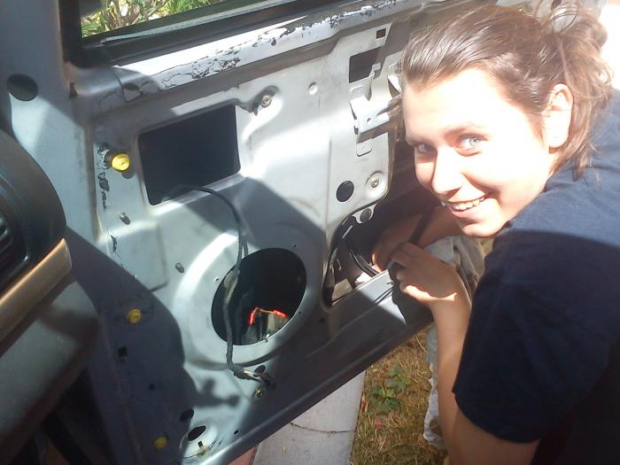

tak jsemse po 5ti měsících dostal k tomu že dotlumím i druhé dveře :-)
nejdřív odmastit dveře
o 31.07.2013, 21:54 | hotdog
posledně jsem tam něml nafocenou zadělanou tu největší díru... tak tady to napravím :-)
o 31.07.2013, 21:55 | hotdog
nařezat tlumení
o 31.07.2013, 21:56 | hotdog
nahřát...
o 31.07.2013, 21:57 | hotdog
nalepit.... to se to dělá, když má člověk pomocníka :-)
o 31.07.2013, 21:59 | hotdog
skoro hotovo... tam kde byla ta velká díra jsem dal pro jistotu ještě jednu vrstvu :-)
o 01.08.2013, 09:10 | clown
na ty vejsky udelej domecky, takhle se ti to bude mlatit, to sklo je dost nakloneny ..
hodne stesti se subama, chce to v tomhle aute slusnej zes, co ma kontrolu .. a taky hodne stesti se sfazovanim a casovejma korekcema :)

domečky taky budou... někdy

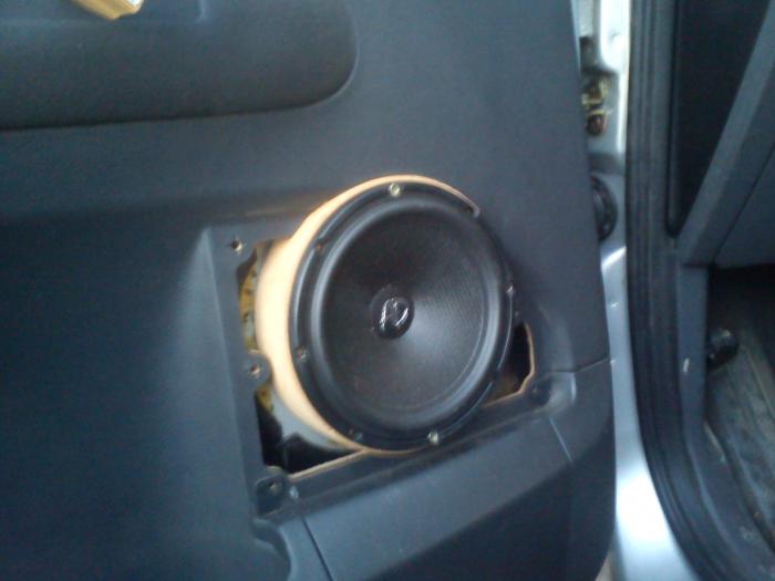

o 10.03.2014, 14:33 | hotdog

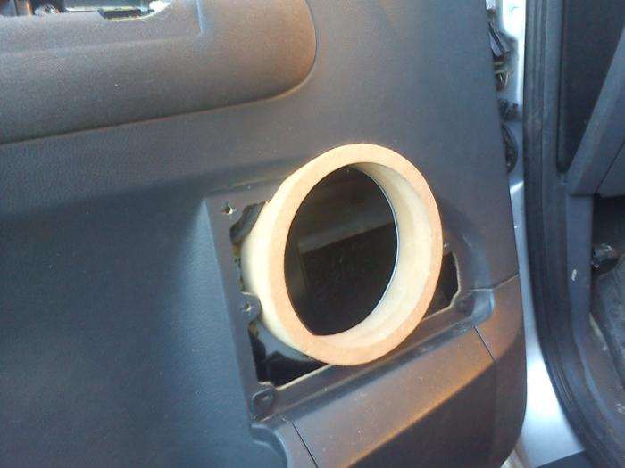

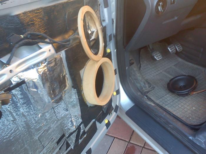

tak po delší době jsem se zase pustil do úprav audia
začal jsem výměnou podložky pod středobasem, aby nebyl utopený pod tapecem
o 10.03.2014, 14:34 | hotdog
zkouška jak sedí tapec
o 10.03.2014, 14:36 | hotdog
hotovo s reprem. ještě musím dořešit napojení na tapec a nasměrování repro na řidiče

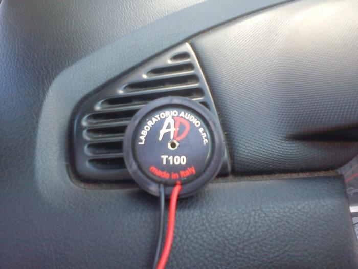

o 10.03.2014, 14:37 | hotdog
pro letošek budou i nové výšky AD T100
o 10.03.2014, 14:38 | hotdog
...zatím v origo místě

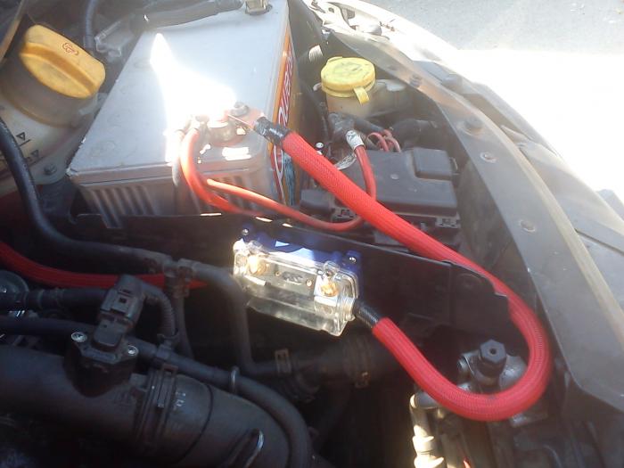

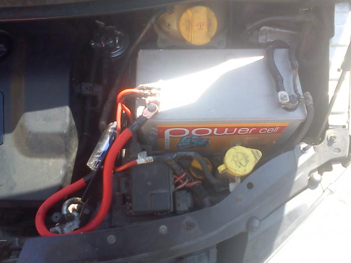

o 10.03.2014, 14:40 | hotdog

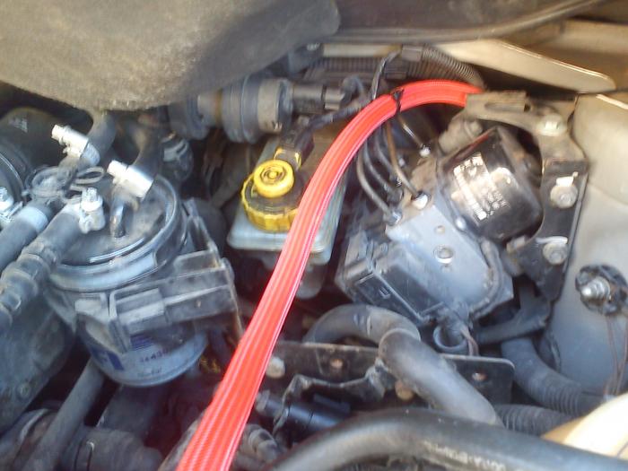

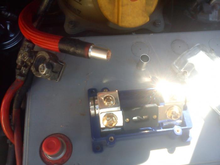

změny jsou i v kabeláži...
napájení vyměněn kabel 25mmq za 50mmq s náležitou ochranou

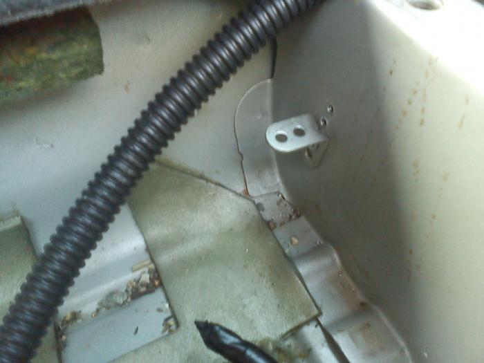

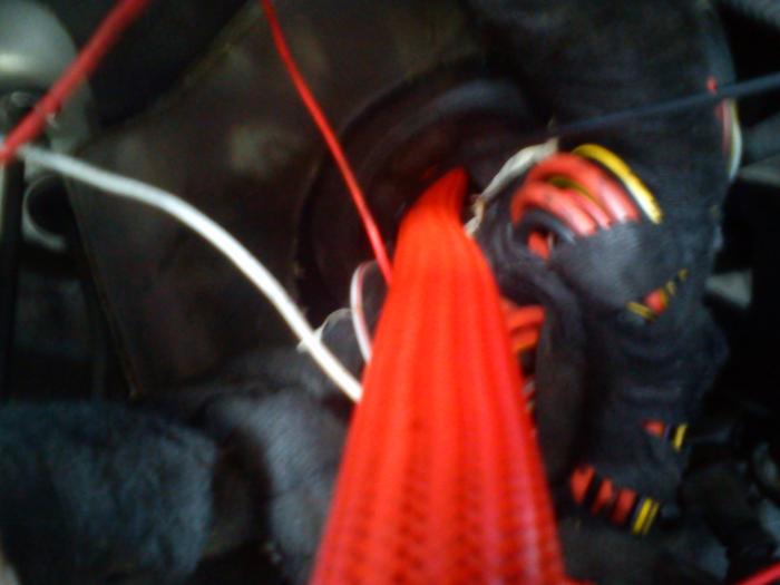

o 10.03.2014, 14:41 | hotdog
dovnitř originální průchodkou...

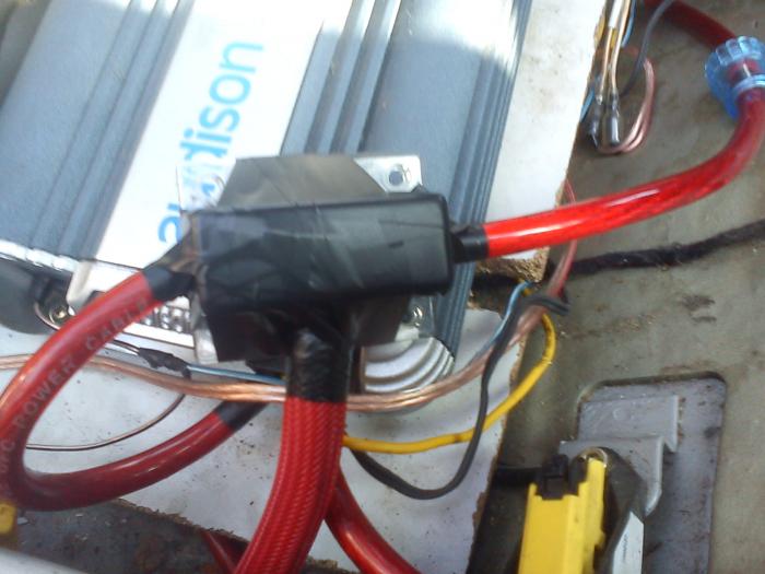

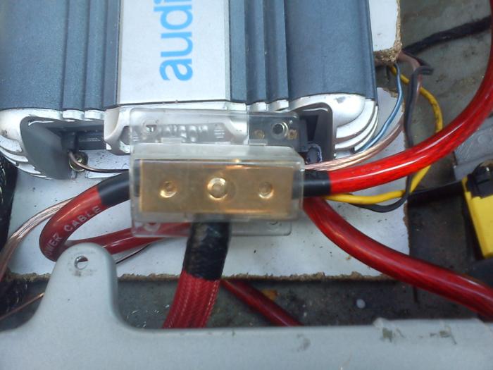

rozvodný blok u 4kanálu pod sedačkou řidiče

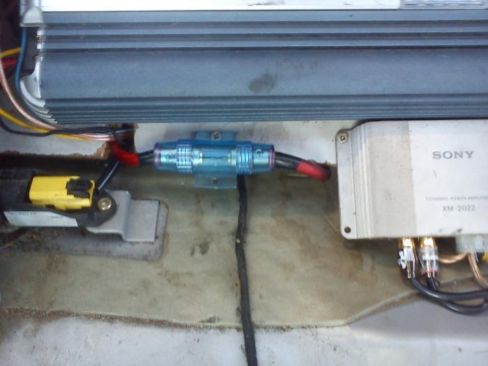

o 10.03.2014, 14:45 | hotdog

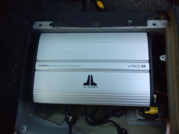

pojistka pro monoblok
o 10.03.2014, 14:52 | hotdog
ochrana napájecího kabelu a držák pro monoblok
o 10.03.2014, 14:53 | hotdog
test monobloku
o 10.03.2014, 14:54 | hotdog
monoblok pod sedačkou spolujezdce

o 08.08.2014, 20:21 | hotdog
tak jsem zase něco vylepšil...
dutinky v pojistkovém pouzdru
o 08.08.2014, 20:22 | hotdog
Varta silver 74Ah nahradila Powercell 4000
o 08.08.2014, 20:23 | hotdog
nového místa se dočkala i pojistka
o 08.08.2014, 20:24 | hotdog
a konečně taky domečky na výšky
o 08.08.2014, 20:25 | hotdog
zatím provizorní test než se najde někdo na překitování :-)
o 09.08.2014, 15:22 | kubiik
tak koukam, ze baterka se vesla i bez upravy kapoty :D
o 09.08.2014, 22:27 | hotdog
kubiik: jsi jí neviděl zavřenou. byl flexa tuning ala Brambor :-)
o 11.08.2014, 14:39 | CHUROS
Nezapomen na tej baterce na izolaci
o 11.08.2014, 20:37 | hotdog
neboj, ta tam přišla hned po tom co jsem to vyfotil:-)
o 11.08.2014, 20:45 | kubiik
u tlakare je vubec zazrak pojistka, tak proc jeste kryti plus polu :D
o 11.08.2014, 21:18 | hotdog
možná proto, že už 3 roky mě přeškolujete na sq :-)

o 11.09.2014, 15:50 | hotdog
a protože se blíží finále a bedna na spl nebyla to pravé tak jsem si postvil SQ bedýnku
o 11.09.2014, 15:52 | hotdog

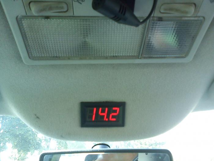

a taky malá kontrola napětí
o 11.09.2014, 18:23 | XpajaX
Co co to mas v tom kufru :-)
Takej prcek malej no to cumim tlak .... nic?
A Volmetr pekne reseny ;-)

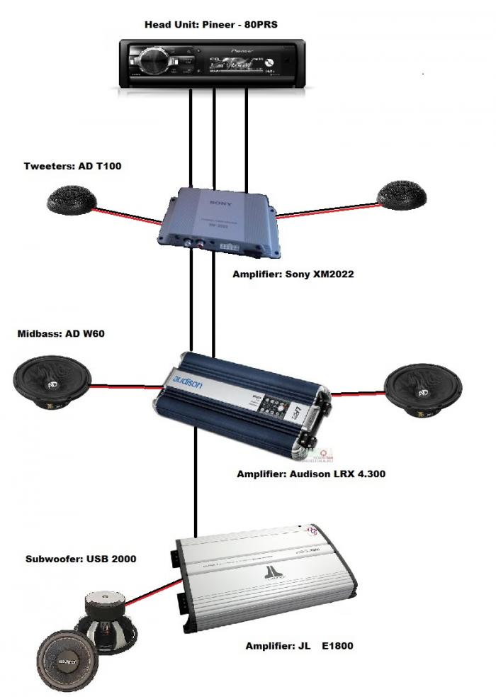

ještě schéma zapojení :-)
o 14.09.2014, 16:39 | XpajaX
Treba se podari :-)

o 27.09.2014, 16:42 | hotdog
tak na řadu přišly i tapeci
o 27.09.2014, 16:43 | hotdog
2 vrstvy CHP anti noise paste
o 27.09.2014, 17:44 | hotdog | Upraveno: 2014-09-27 17:46:39
navíc pojištěno CHP damm
o 05.10.2014, 17:48 | XpajaX
Tak ses do toho dal a je to lepsi?
o 06.10.2014, 09:29 | hotdog
všchno bylo marné. rzonuje tam sklo ve dveřích :-(
o 06.10.2014, 10:15 | Milhauzz
Tak vytlum skla :)
o 06.10.2014, 10:31 | Kapka (M)
to sklo rezonuje i když ho máš uplně zavřené?a nerezonuje spíše třeba stahovačka..nebo bovdenové lanko na otevíraní dveří?
o 06.10.2014, 11:09 | kubiik
mas poradne utahnutou stahovacku a okno v ni?
o 06.10.2014, 16:37 | hotdog
no dveře jsou uzvařený tlumením, tak doufám že ne. když klepnu na ovladač, aby okýnko trošku sjelo tak to většinou přestane ale ne vždy :-(
o 16.10.2014, 20:11 | hotdog
poslední úprava před Evropou. upevnění woofru
o 16.10.2014, 20:12 | hotdog
připevněno k úchytům sedaček v kufru

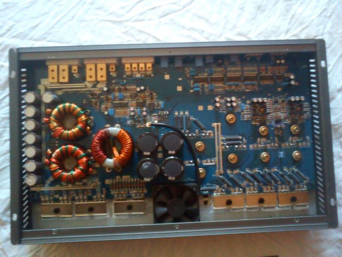

o 13.01.2015, 16:13 | hotdog
poslední přírůstek do galaxýka :-)
snad se mi lepší středobass
o 13.01.2015, 19:49 | XpajaX | Upraveno: 2015-01-13 19:50:11
Co to dovede .......?
o 13.01.2015, 20:36 | dr.marty
XpajaX :hodně... :))
o 13.01.2015, 20:49 | XpajaX
dr.marty
Ja nic nerikam jen se ptam na nejake cisla .....hotdog by nekupoval nejakou srajdu ;-)
o 13.01.2015, 21:47 | Směty
Soundstream REF 800.2 2x240
o 13.01.2015, 22:15 | XpajaX
