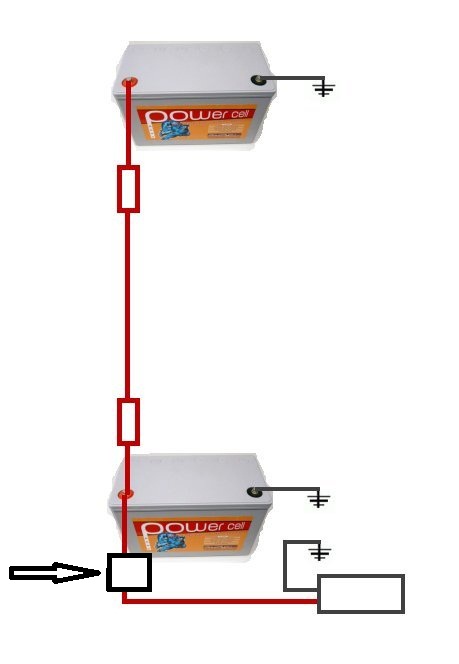

Ahoj,
muze prosim jeste nekdo projistotu zkontrolovat zda to takto mohu zapojit druhou baterii?
nejvice by me zajimalo zda mohu kostrit tak jako je na schematu,nebo mohu dat - od zesilovace rovnou na kastli a - pol baterie take na kastli?,nebo teda vest - od zesilovace na - pol baterky a od - polu baterky na kastli?.Nebo je to jedno?
o 12.02.2013, 08:26 | Jazzy | Upraveno: 2013-02-12 08:28:17
nejde mi sem vlozit foto tak tady

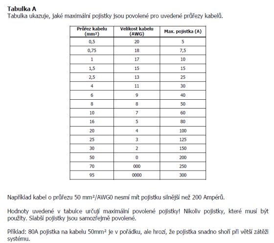

Posílám hodnoty pojistek jak nás to učili na EMMĚ ;-)
foto k příspěvku  od giuseppe

no pojistka u druhe baterie je take viz.schema,nebo mas namysli jako dat jeste jednu pojistku na ten kabel co vede zepredu od baterky?tam ale je uz pojistka ta vepredu,cili to ten kabel uz je jisteny ne?
o 12.02.2013, 09:22 | giuseppe
Jazzy: myslel jsem dát druhou pojistku na ten kabel, co vede zepředu ke druhé baterce. Jednu pojistku dáš na kabel max.40cm od přední baterky a druhou pojistku dáš zase na ten samý kabel max.40cm od zadní baterky.
o 12.02.2013, 09:24 | Jazzy
ne ze bych se hadal,necham si poradit,ale vzdyt uz ten kabel je preci jisteny tou pojistkou vepredu ne?ja bych mel jistit vystup z te druhe baterky k zesilovaci ne?
o 12.02.2013, 09:27 | petis
když se ti to šlusne pul metru od zadní baterky tak ti to udělá co? zkrat bude živit zadní baterka.
o 12.02.2013, 09:29 | giuseppe
Jazzy: ve Tvém případě, pokud Ti vznikne v půlce kabelu zkrat, vyhoří Ti přední pojistka a zadní baterka půjde po tom kabelu do zkratu. Pokud dáš dvě pojistky na oba konce, v případě zkratu vyhoří obě pojistky a vše je zachráněno;-)
o 12.02.2013, 09:30 | Jazzy
takze dobra resume
Dam vepredu pojistku a dalsi pojsitku dam na ten sami kabel pred tu druhou baterii a je to tak spravne?
o 12.02.2013, 09:31 | Jazzy
a pokud budu mit tu druhou baterii 20-30 cm od zesilovace tam davat pojistku nemusim co jsem vycetl ze?
jinak diky moc panove za cenne rady

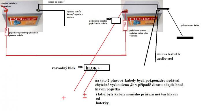

o 13.02.2013, 16:07 | pepe689
no koukam ,ze mu radite excellentne blbe .....k zesiku musi byt taky pojistka jak psal noclue ....jinak mu opet vyhori auto ,protoze neni zadny chranic......videl jsem jak pekne hori zesiky na DB :-(((

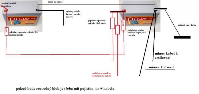

o 13.02.2013, 16:10 | pepe689
foto k příspěvku  od pepe689

udelam to teda nejspis tak jak ma znazorneno pepe689 v podstate kdyz to vezmu selskym rozumem tak ta pojistka tam ma byt,je to jako stejny pripad jako u predni baterie ten kabel z ni vychazi a tak musi byt jisteny,snad to chapu ted uz dobre :)

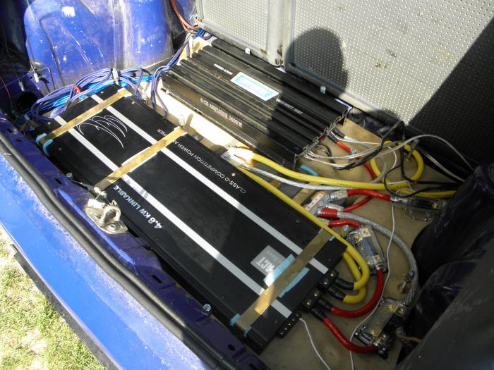

+ aji - mám natažený 50kou od přední baterky k zadní,u přední mám pojistku,vzadu mám taky pojistku a co de z pc4000 tak tam sou jak vidíš dvě pojistky,možná něco stratíš na výkonu,ale mám klid kdyby se kábl prodřel nebo cokoliv jinýho. Až teď se koukám a všiml sem si,že ten 4kanál sem dal bez pojistky :-(
foto k příspěvku  od Jajinek
o 14.02.2013, 16:26 | petis
Jajinek: to pojistku ze stříbrnýho na červenej máš blbě:-) to pouzdro melo bejt vedle toho druhýho plusovýho do zesíku:-)

Jazzy: odpovídající hodnoty pojistek dej podle průřezu kabelu - tabulka nahoře.

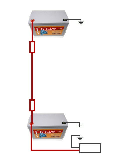

o 18.02.2013, 18:11 | Jazzy
prave me jde spis o to ze mohu dat baterku taky do vzdalenosti tech cca 30cm od zesilovace,cili jak je tam uvedeno jistit by se nemuselo,kdyz neberu potaz ty pravidla emmy lde stejne soutezit nebudu

o 20.02.2013, 02:59 | pepe689
o 20.02.2013, 03:08 | pepe689
