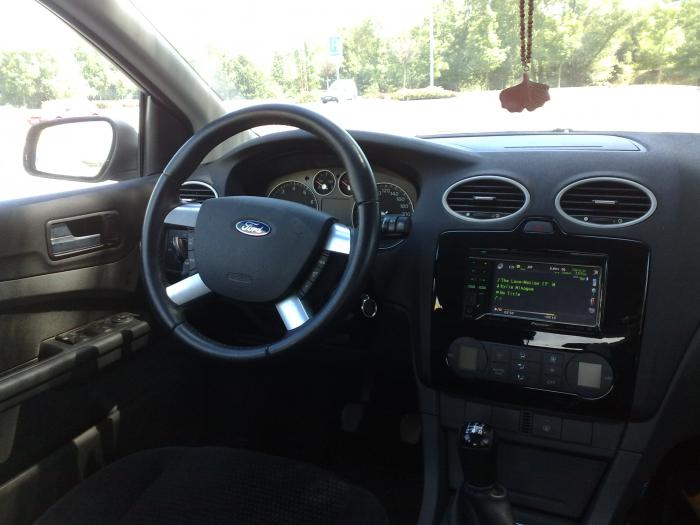

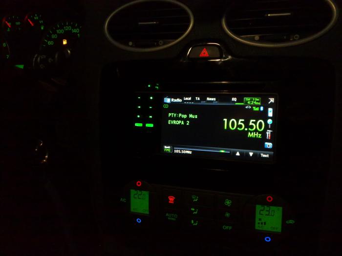

o 11.02.2013, 16:22 | cubalibre

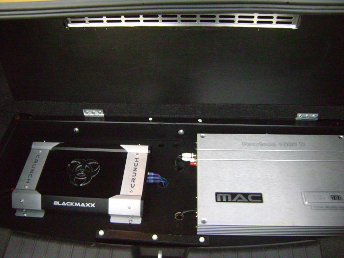

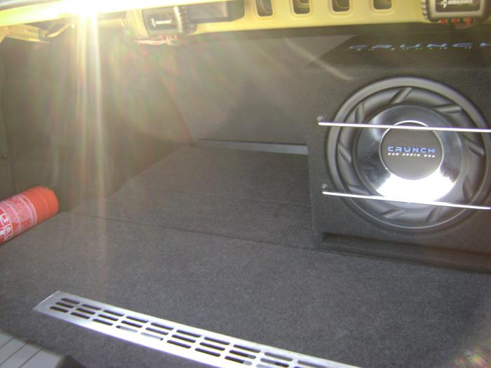

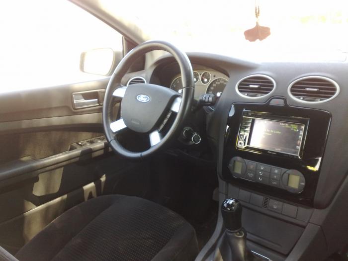

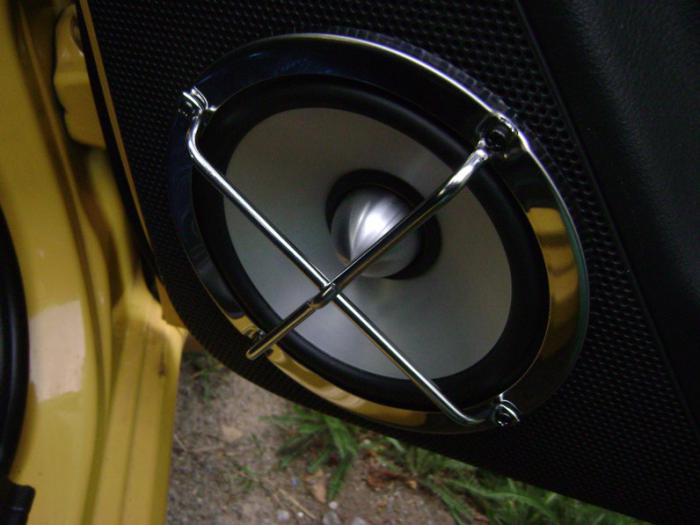

Dovoluji si nabídnout ukázku mé poslední instalace. Připomínky vítám.
foto k příspěvku  od cubalibre

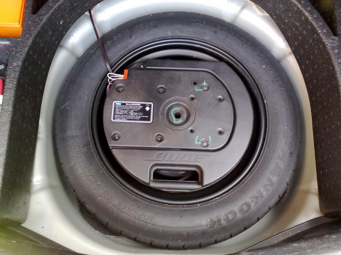

o 11.02.2013, 17:14 | MARWiN | Upraveno: 2013-02-11 17:14:52
já to asi nějak nechápu... to máš jako výškáče od předních repro v zadních dveřích ? vidim nějaký BOSE něco v rezervě, to už tam asi bylo a nevidim nikde žádný tlumení, repro na origo plastových kroužkách... mohl bys to nějak líp vysvětlit nebo třeba popsat komponenty nebo něco? takhle mi to nic neříká

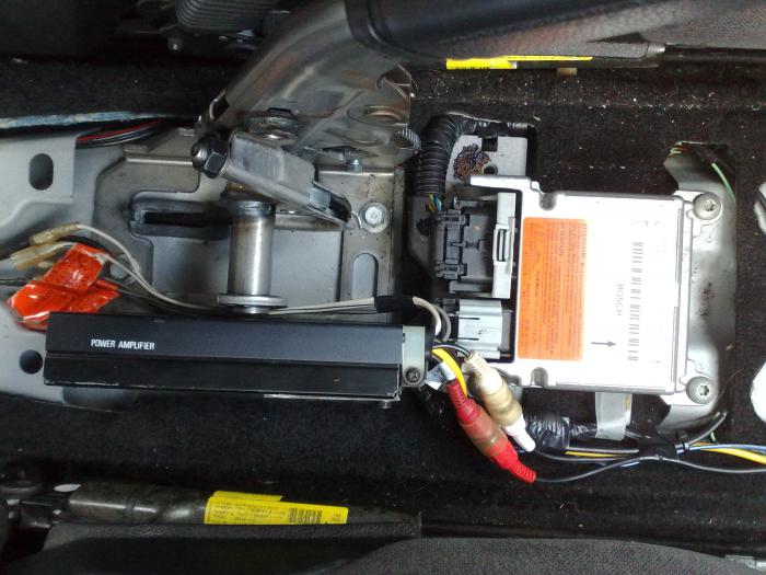

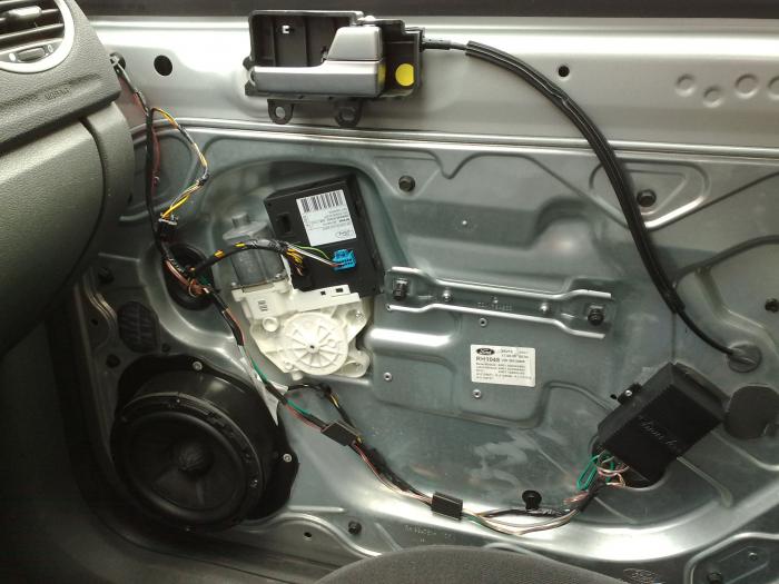

o 11.02.2013, 17:28 | cubalibre

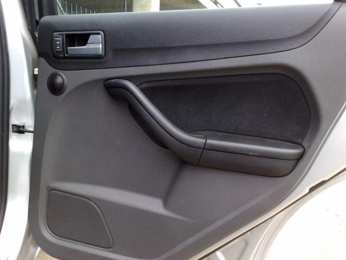

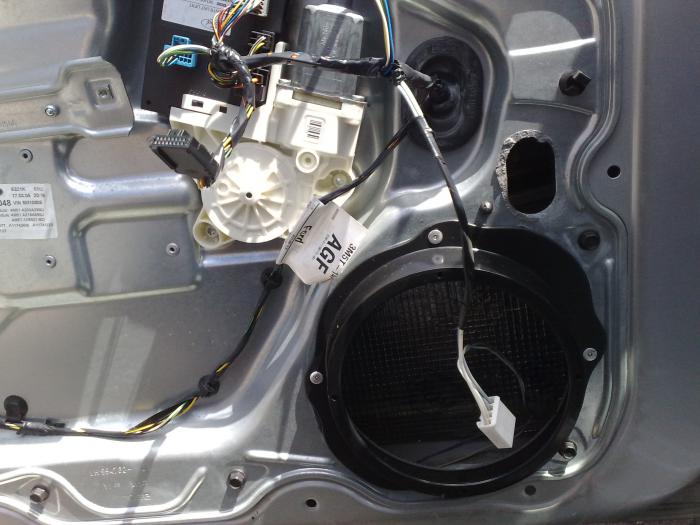

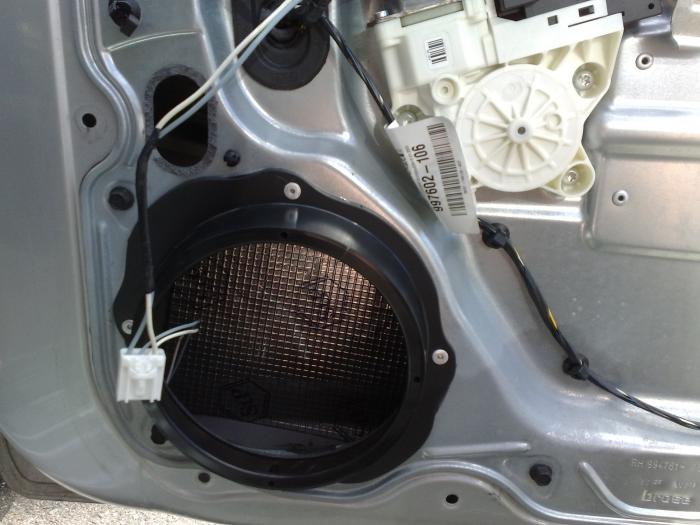

Přední i zadní dveře jsou tlumený STP a osazený Sinus Live SL16 výšky Neo25 přední dveře, Neo28 zadní, zesilovač Alpine na subwoofer a radio Pioneer

o 11.02.2013, 17:38 | cr4sh3r
Vnitřní plech jsi netlumil?
o 11.02.2013, 17:46 | cubalibre
Ne, netlumil.

Myslím že pokud někdo z vás slyšel nebo viděl prémiovou muziku v automobilu, dá mi za pravdu že to potřeba není, nehodlám se účastnit db drag a poslouchat rozvibrované dveře. Od toho by v autě bassbox, který je nastavený na frekvence nižší než 80Hz. Zajímalo by mě kolik z vás by uslýšelo rozdíl při tomto nastavení s plátem asfaltu na dveřích. Jsem zklamán tím že když už něco vypadá dobře a stálo to hodně úsilí, tak tipickej škarohlídek najde nějakou pihu, aby si dokázal, jak je šikovnéj v hledání chyb, které nejsou. Sestava byla vytvořena pro poslech hudby a né pro lámání rekordů hlasitosti. Myslím že mám za sebou dost instalací na to abych dokázal objektivně posoudit kvalitu hudby. nejsem zastáncem obrovských ozvučnic, ať už laminátových, dřevotřískových ap. tam stejně hraje reproduktor z 50% svých možností. Škoda, někdy méně, znamená více.
o 13.02.2013, 10:18 | bechy123 | Upraveno: 2013-02-13 10:20:08
Také jsem toho názoru, že tlumit není nutné za každou cenu. Focus má dveře zevnitř uzavřené, tak je ozvučnice oddělená od vnitřního prostoru auta. Někteří lidé dávají pod reproduktor hliníkový kroužek se sílou stěny přes 20mm a po jeho obvodu ještě nalepí tlumení (nechápu). Vnitřní plech Focusu je hodně zpevněný prolisováním, takže pokud je to určeno pro poslech při rozumných hlasitostech, je tlumení zbytečné. Vibrace by na takto profilovaném plechu neměli vznikat. Přesto bych měl jednu menší výtku (nebo spíš otázku) k Tvé instalaci: směrování výškového repra v zadních dveřích Ti vyhovuje?

Cubalibre: Chovas sa ako keby si vytrvoril nieco super. Az si uvedomis preco sa auto tlmi a vsetko co sa musi upravuje koli maximalnemu pozitku zo zvuku tak urob instalaciu. Toto co si tu dal je iba obycajna montaz ktora je v skoro v kazdom aute. Dokonca si nevymemenil ani org kabely. Proste iba vymena radia a repro a trosku tlmenia. Ak sa ti nazory a postrehy ostatnych nepacia tak tu nelez a placajte sa z kamaratmi u Tesca ako super ti to hraje.
bechy: Ty tlmis iba koli vybraciam? Vsak to tlmenie ma aj ine vlastnosti predsa. A preco sa dava tlmiaca paska okolo repro? To myslis vazne ze je to blbost? Normalne sa divim ze tu tiez chodis ked nepoznas ani zaklady.
o 13.02.2013, 12:11 | bechy123
Tlumím kvůli tomu abych vytvořil pevnou uzavřenou ozvučnici a zároveň kvůli tomu, aby mi v autě nic nerezonovalo. Myslel jsem to tak, že v případě poslechu na malé hlasitosti tento prolisovaný plech k vytvoření uzavřené ozvučnice stačí. A s tím kroužkem jsem to myslel tak, že v případě použití silného (např hliníkového) kroužku pod repro není potřeba z vnější strany tento kroužek olepovat tlumícím materiálem. Jinak nejsem žádný znalec a za sebou nemám skoro nic, ale i přesto si myslím, že není důvod někoho urážet za jeho názory. A tuším, že ani ve slovenštině se nepíše vYbracie (toto nemyslím jako urážku, jen jako odvedení zbytečného napětí v příspěvcích) ;-) Nejsem na fóru registrovaný dlouho, ale pročítal jsem ho už nějakou dobu před registrací. Je tu určitě spousta lidí, kteří už mají mnoho zkušeností s tím co dělají a právě ti by místo urážek mohli případný problém vysvětlit. Proč tedy tlumit téměř dokonale tuhý kroužek z vnější strany? Doufám, že jsem to nenapsal nějak špatně, chci se pouze dozvědět jak to je, ne někoho naštvat nebo ještě víc přilévat benzín do ohně diskuze ;-)

Ten vnitřní plech je dostatečně pevnej na to aby uzavřel ozvučnici. U FF I. nebo Oct. I. bych vnitřní plech zcela jistě doplnil tlumícím plátem, ale z úplně jiného důvodu a to aby se ozvučnice uzavřela. V tomto případě je to opravdu zbytečný, plech je profilovaný a je dostatečná tuhost sama o sobě. Myslíš si že kdyby byla karoserie z plechu a oblepená butylovým plátem, že by byla pevnější??? NE NEBYLA! Profilování má za následek i to že plech nijak zvlášť nezvoní, viděl jsi někdy zvon? je z rovného plechu, právě proto že vydává rezonance. Myslím že jsem za ty roky pracoval pro firmy zvučných jmen, kde výsledky byly nějak oceněné(basys, philips) a vytvořil jsem dostatek ozvučených kreací, v domě, autě, restauracích ap.
A přípomínky vítám pokud se nejedná o názor skupinky vyznávající jiné hodnoty. Já potřebuji kufr, zesilováč jsem dával pouze na subwoofer a měniče jsem cíleně dával pod org. mřížky, proto jsou v předních dveřích neo25 namísto neo28 v zadních dveřích.

omyl, repro je vyměněné všude v předních i zadních dveřích, rámeček na rádio je udělanej na míru, není tam žádnej rámeček-rámeček a rámeček, tak jak se to prodává hotové, radio taky nějaky multimedia umí - DVD, iPhone, BT, USB, NAVI, to zvládne, je to přesně to co mě vyhovuje. A jak říkám pokud se má jednat o maximalizování ozvučení, tak to není příklad této sestavy-proč by mělo být všude MAX? Max. všeho, repro kam se podíváš, zesilovač kam se vejde, LCD do opěrek, do palubovky, do stropu, do kufru a kabeláže tolik že.... tak potom by to bylo dobrý podle vás??? AHA???

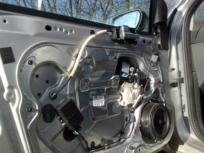

Je tu vela napisane, najprv som myslel, ze rumu_s_colou pokusim priblizit nieco z aplikovanej akustiky, ale vidim ze ani rum ani cola pocuvat nebude. " A přípomínky vítám pokud se nejedná o názor skupinky vyznávající jiné hodnoty. "
Takze strucne pre ostatnych

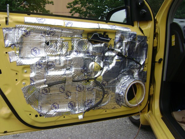

1. cim pevnejsie je reproduktor osadeny, tym presnejsie moze hrat. Ak chcem aby hral presne, zvysim hmotnost v okoli repra a vystuzim ozvucnicu. Lepsie ako lahky hlinik, plast, mdf je but V2A/V4A nerez alebo rotgus(cerveny bronz), ktore su oba nemagneticke a podstatne tazsie.

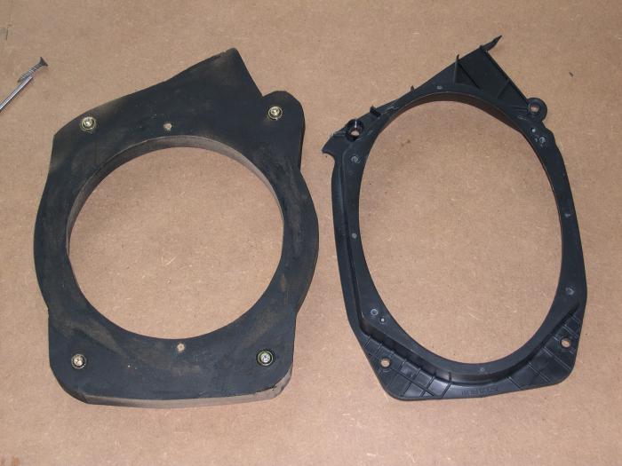

o 13.02.2013, 18:08 | noclue
ked maju byt podlozky za par drobnych, da sa konkretne na ford takto
foto k příspěvku  od noclue

2. tlmenie: zvysenim hmotnosti a/alebo pevnosti plechu znizujeme jeho rezonancnu frekvenciu, idealne pod spodnu hranicu reprodukovaneho pasma, cize plech nemusi byt pevnejsi, staci, ze bude tazsi
ked chcem spevnit vonkajsi plech, nalepim tam karosarskym lepidlom hlinikove profily (teraz ziadne hororove scenare o bocnych narazoch) Je to dobre riesenie pri kombikoch, kde je dlha a skoro rovna strecha
o 13.02.2013, 18:14 | noclue

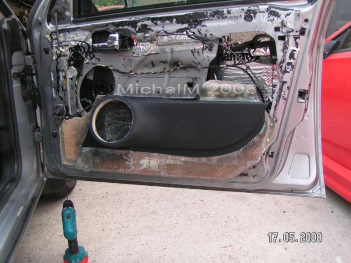

3. uzavretu ozvucnicu vo dverach vytvoris len tak, ze ju namontujes na vnutorny plech. Dvere sa kompletne uzavriet nedaju uz len kvoli vode, ako tu bolo napisane

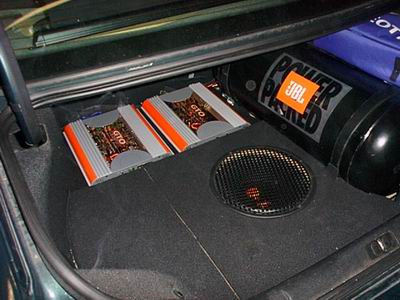

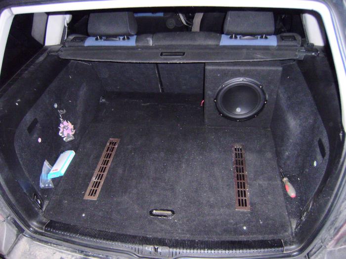

o 13.02.2013, 21:48 | JA
ty jo, to i já to mám lepčííí..
kolego, projdi si tady pár příspěvků v sekci autohifi a uvidíš že ta energie co do toho hodláš věnovat může přinést ovoce...a já osobně? Vyhodit to divný rádio, vytlumit, koupit tady v bazaru supr kompa a zes(a že je tady z čeho vybrat)znovu prostudovat instalace třeba zrovna Toxxxe, Milhauze a dalších starých psů.doktora Ivana sem vynechal, to by vykrvácel :-)
A uvidíš, že to nejsou jenom takový kecy...tady nejsme v sekci Ostatní, tady jsme v sekci Autohifi...
dávám foto z roku 2004 to sem měl kompa Bostny, zes Denon a sw JL.A tlumil i kufr...
foto k příspěvku  od JA

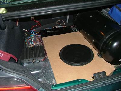

o 15.02.2013, 15:32 | JA
cuba
:-)))))))))))))))no to nebylo dodělaný
ale šlo hlavně o komponenty...
tohle byl předchůdce s boilerem a ty by ses tam v klidu vešel, to mi věř
