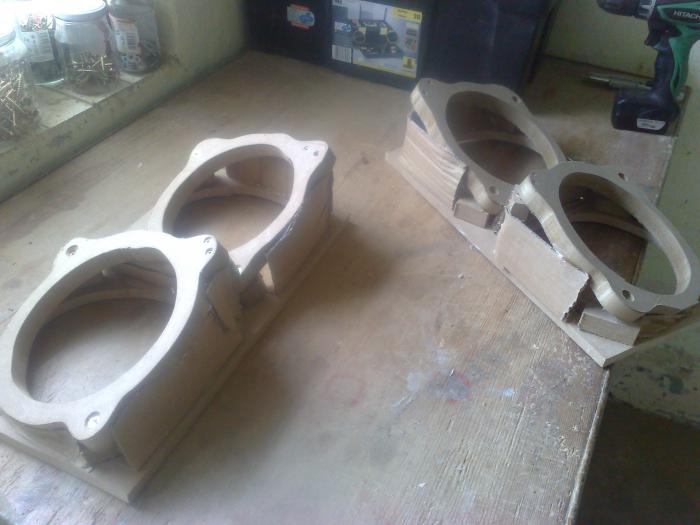

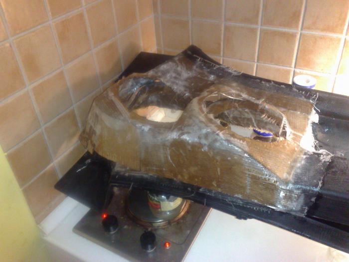

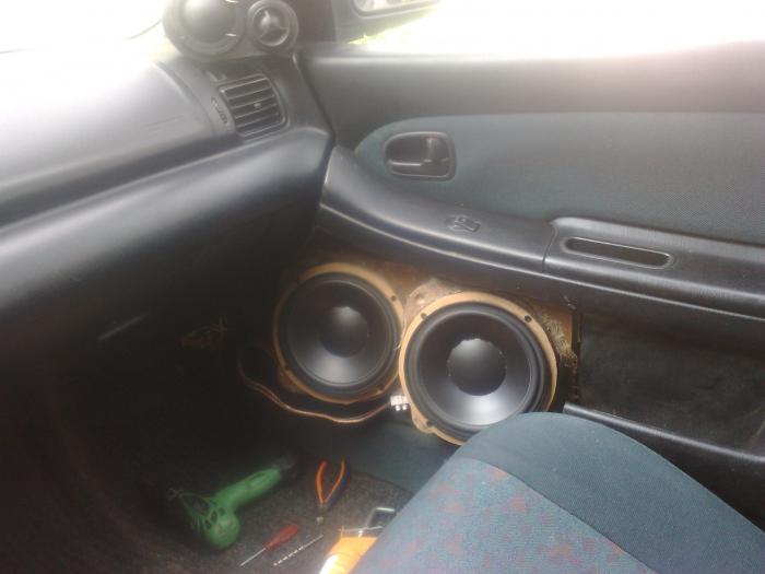

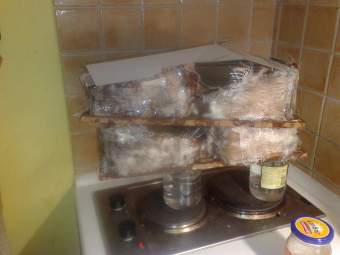

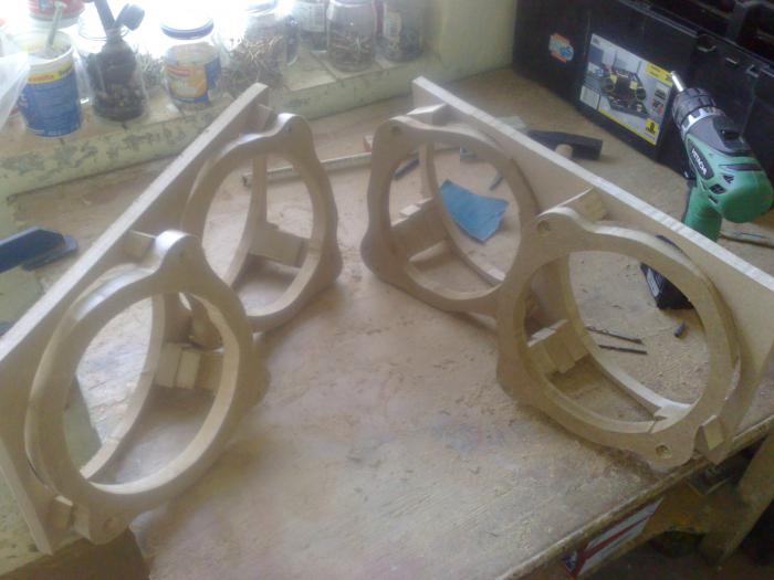

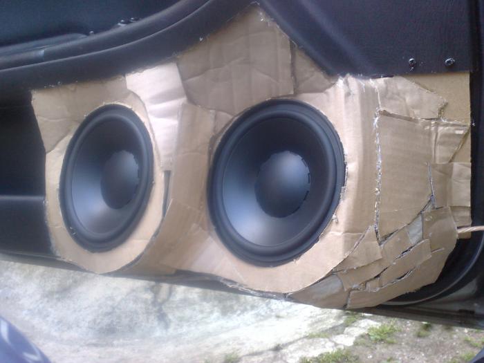

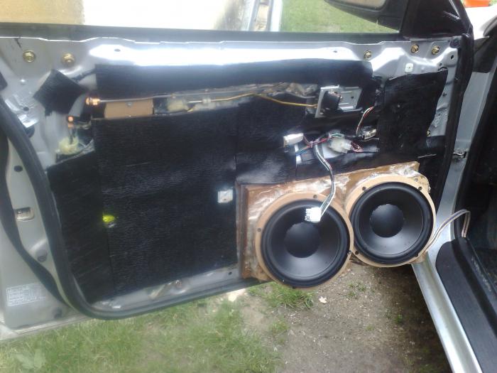

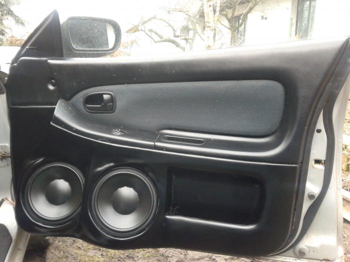

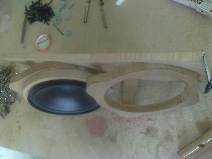

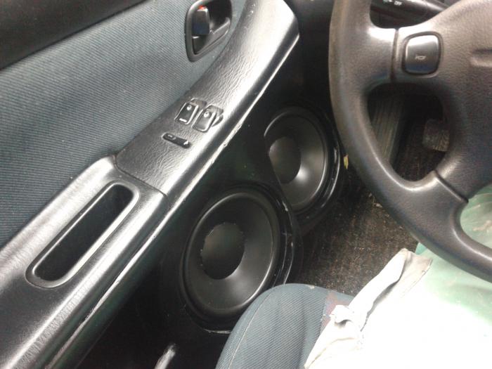

Pár fotek ze stavby doorboarů a použití low-cost středobasů Dynaudio MW182(3" cívky a neo magnet)...pohon 2k Zenon A500(2x256W při 13,5V) a HU P88RS II. Dva středobysy snesou 150-200W. Do středů se jim moc nechce aspoň pokud se i tlačí na spodku, ale spodky OK 63-200Hz. Dokončení mi bude ještě chvilku trvat.
foto k příspěvku  od radaman

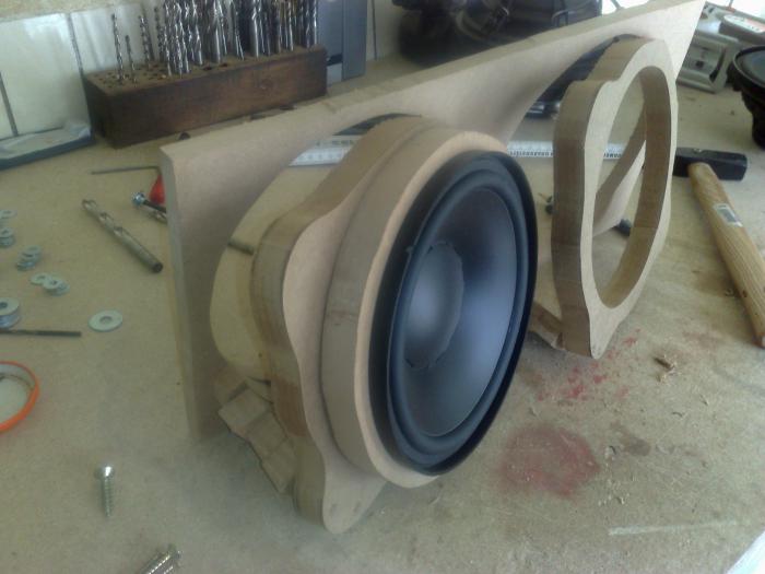

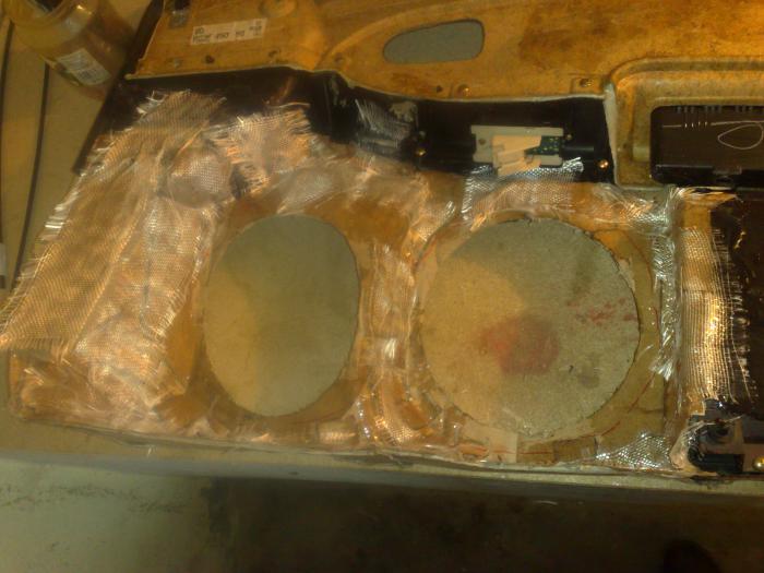

o 09.02.2013, 20:56 | radaman

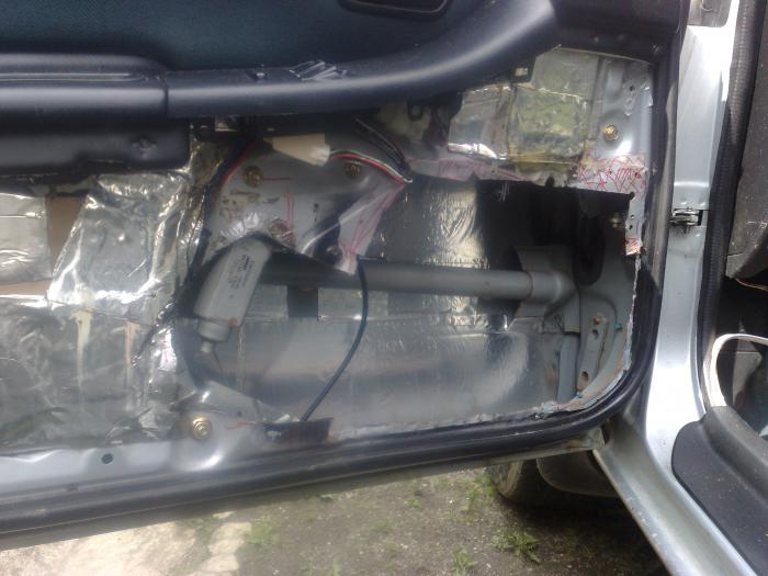

o 09.02.2013, 20:57 | radaman

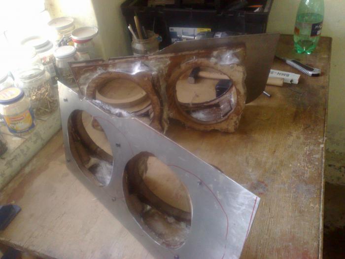

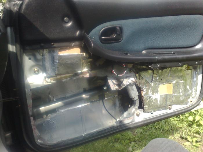

V dílně byla kosa...tak jsem musel zastopit doma :-)

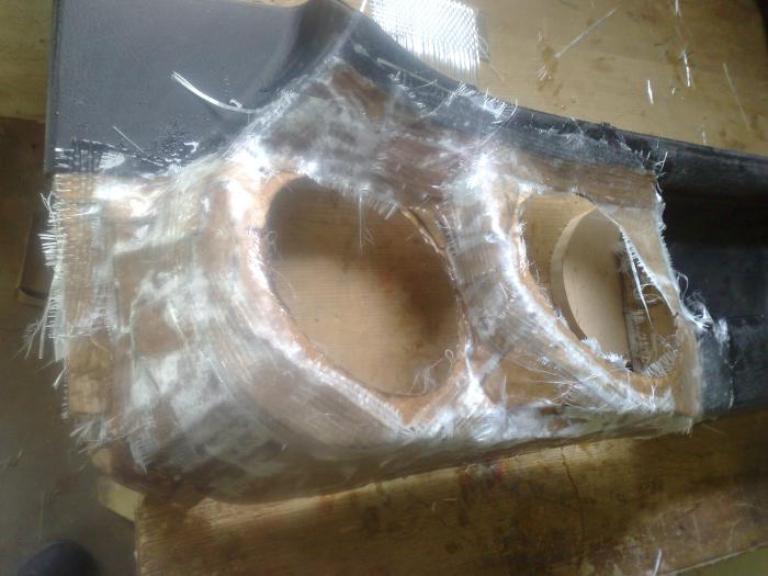

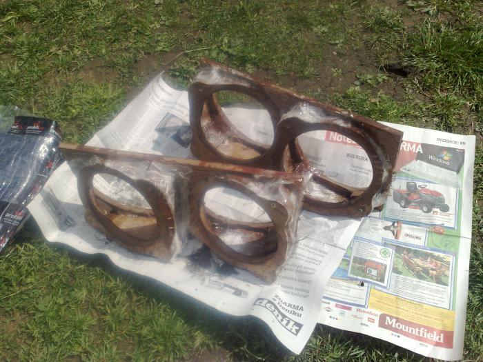

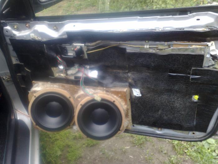

Chtělo to ještě vrtvu tlumení :-)

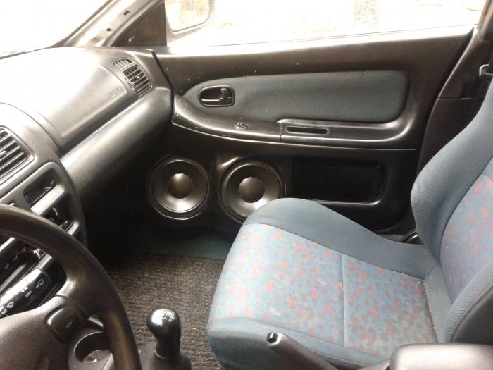

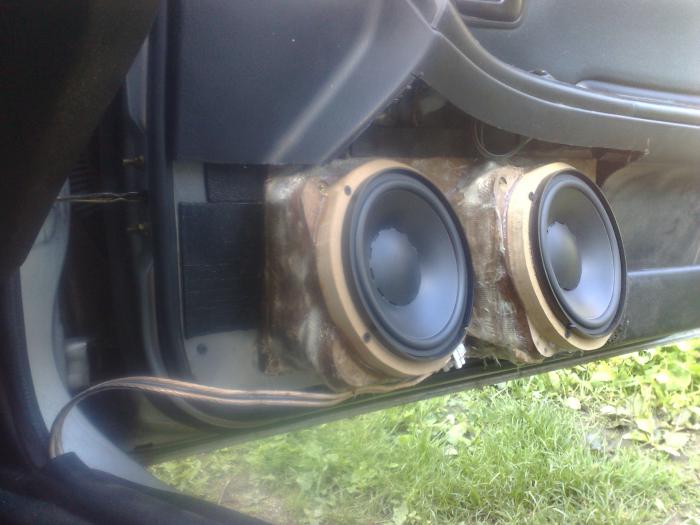

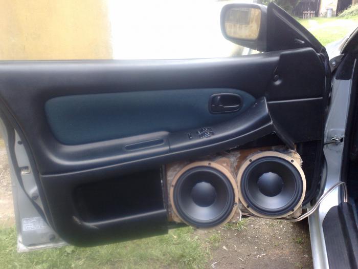

o 09.02.2013, 21:06 | MARWiN
co ten kabel tam? ale fuj :D jinak to vypadá docela poctivě... co to máš za vozidlo?
o 09.02.2013, 21:09 | radaman
Kabel je v porovnání s celou prácí jen detail :-) Takovou starou mazdu :-) Jinak na finální podobě se pracuje :-)
o 09.02.2013, 21:10 | Kamil07
Ten kabel je odporný, ale jinak to vypadá dobře.
o 09.02.2013, 21:12 | MARWiN | Upraveno: 2013-02-09 21:12:56
všichni si to stavíme na takové to domácí žvýkání, stav se někdy na EASCU ;)
teda až schováš ten kabel :D
o 09.02.2013, 21:13 | radaman
Kdybych to věděl tak bych ho vyretušoval :-D delší 2x4mm doma nebyly :-( a na test to stačí...asi tak...
o 09.02.2013, 21:15 | Kupinka
ti to urve dveře kurňa :D
o 09.02.2013, 21:16 | Kamil07
Tak na test je to o.k., myslel jsem, že je to finální podoba.
o 09.02.2013, 21:19 | radaman
Kupinka: No Elaty to nejsou, ale je to správný směr :-) Jinak SW mam Ultimo SC 12 a to muselo jít do BRka z uzavřenky, aby stíhalo :-D Sílu to má slušnou. Byl jsem mile překvapen.

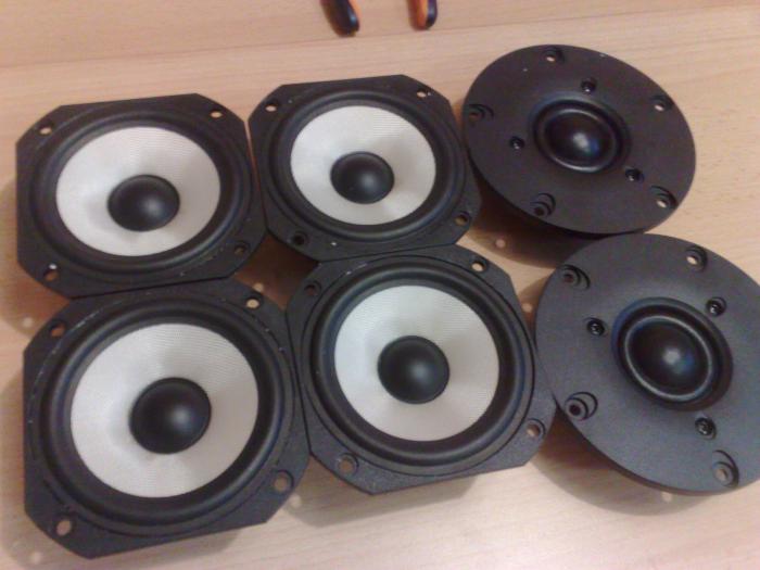

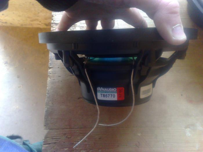

o 09.02.2013, 23:28 | db-marek
Celkom zaujimavy low-coast projekt. Koš je u stredobasov kovovy alebo ešte plast? Teraz by som sa možno zameral na tvojom mieste na streďak a vyšku....

výsledek dobrej ale nechtěl bych tě mít doma abys mi v kuchyni dopejkal laminat :D a ten karton bych radši vyřešil napnutou látkou, dělá hezký přechody. good job :)
o 10.02.2013, 08:20 | Marťas1
taky jsem ten nadpis nepochopil...
jinak se mi to líbí, o kolik jsou ty dveře těžší?

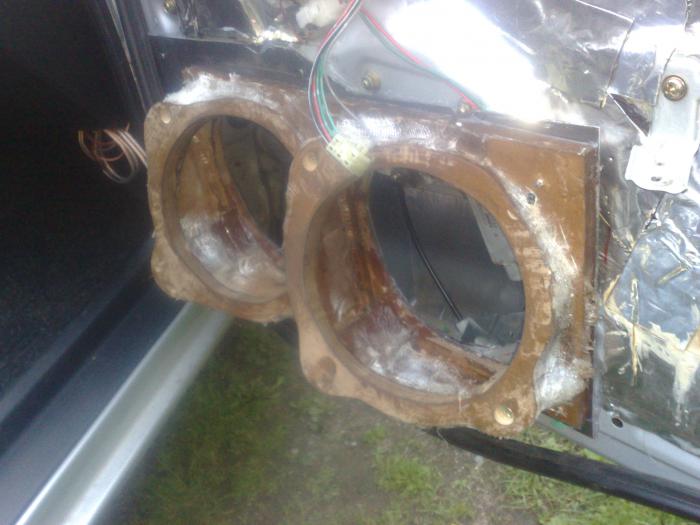

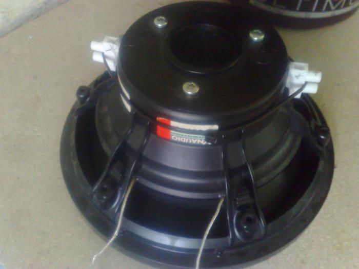

o 10.02.2013, 15:31 | radaman

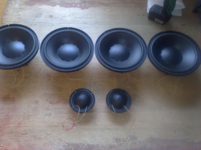

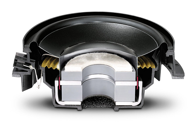

db-marek: Koš je plast - tvrzenej bakelit. Na středech a vejškách se taky pracuje. Zase jsem hledal něco LOW-COAST a narazil jsem na Vifa středy a vejšky, který oproti kalotě a MT12ckam hrajou o dost lépe.
lukee_cz: [ Link ] "tvá" slova...docela se mi líbily
MArťas1: nadpis byl myšlen spíš jako vtip :-) No jsou trošku svěšený :-) celkově by to 10kg mohlo bejt.
o 10.02.2013, 15:33 | radaman
jok3r: laminát se skutečně v kuchyni dopejkal, ale žiji sám takže to nikomu nevadilo :-D
o 10.02.2013, 16:22 | lukee_cz | Upraveno: 2013-02-10 16:24:23
ahaaa...no ja to ale psal v souvislosti, ze tuhle vetu nesnasim :) Prisel s tim "JA" v tom threadu, ja ji mu jen vytknul.
Nic, aspon vic o co de ;)
Jinak na finale tohoto jsem moc zvedavy. Vysky jsou celkem v pohode, jsou dost "hutne", kde svou velikosti a celkove parametry jsou na spodku super, ale ve vyssich frekvencich uz nejak ztraci mi prijde. Mel jsme je v aute jen chvilku a od te doby jsou ve skrini, ale i za tu chvilku (kupodivu) prislo nejlip, kdyz hraly odrazem od celniho skla...kdo by to byl cekal od vysek :D ...pak teda samo ale v tech opravdu vysokych frekvencich to bylo uplne spatny, bohuzel na primo nebo trochu mimo osu mi to nejak nesedelo :(
EDIT: takze pro 2 pasmo mi prijdou moc v pohode, na 3 pasmo uz ale spis zbytecne a hledal bych asi jinde (nekde ta cena jit poznat musi) :) kazdopadne pomer cena/vykon luxusni.
o 10.02.2013, 20:36 | radaman
lukee_cz: Jo na těch vejškach se schodnem: [ Link ] Do 2pásma by byly fakt v pohodě. Ještě se po nějakejch jinejch porozhlídnu :-)

o 17.02.2013, 17:49 | radaman
Toxxx: Na MT23ky mam nabídku za 3,5k a Picoola 4,5k což je celkem dost vzhledm k celkové ceně instalace. Jinak koukam, že ty Carpowery stoji srandu :-) Co by jsi za ně případně chtěl? Zatim na mě nespěcham, ale rád bych aby mi vejšky nějakej pátek v autě vydržely :-)
o 17.02.2013, 17:51 | radaman
Jinak mnou použité středobasy se dají sehnat cca á 1000-1250kč ks což je docela dobrý.
o 18.02.2013, 09:07 | Toxxx
To su znameho a chce za ne 500kc. Vravel som mu ze nove su za pusu ale nizsie ich neda. Na test ti ich mozem poskytnut v pohode;) Inak za tie peniaze nemaju konkurenta a dovolim si tvrdit ze podla testov hraju na vysokej urovni drahych vysok;) [ Link ] #
o 18.02.2013, 18:52 | db-marek
Mám stare DTcka a pokial nechces dat vela za vysky asi zbytocne hladat nieco ine.. Asi neboli zo srandy v carhifi medzi niekolko nasobne drahsimi vyskami, chalan od nas vyhral Europu s nimi v Katoviciach do 5000€ ...

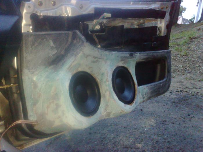

o 06.03.2013, 22:29 | radaman

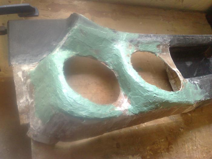

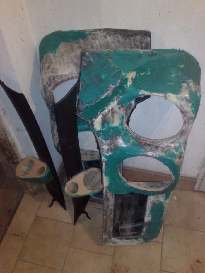

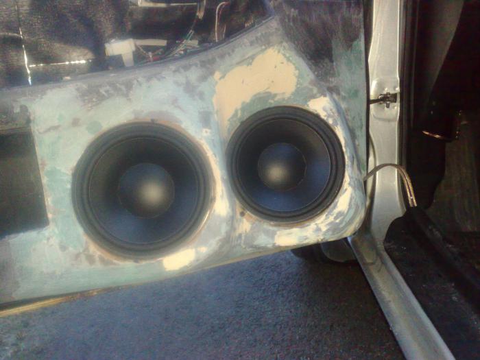

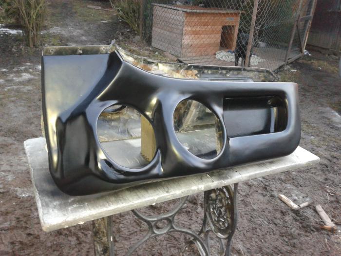

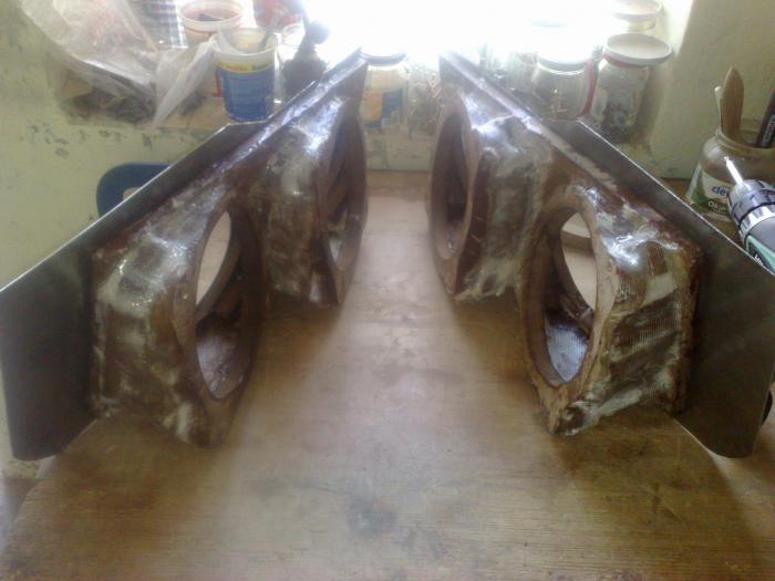

Takže přišla ještě poslední vrstva laminátu a kytu :-)

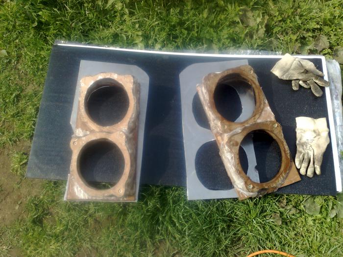

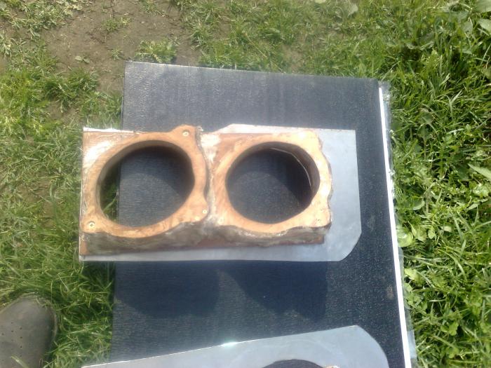

o 06.03.2013, 22:30 | radaman

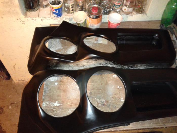

Finální nástřik

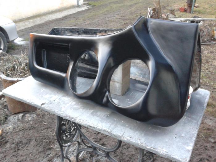

Pravej :-) ten víc povedenej :-)
o 06.03.2013, 22:31 | radaman
Levej :-) ten miň povedenej :-)
o 06.03.2013, 22:32 | dr.marty
moc pěkná práce,takže za mě +1
o 06.03.2013, 22:34 | radaman
Po tejhle akci musim říct, že jako autolakýr bych se neuživil :-) Sem tam nějakej dolík...tahy od brusnýho papíru a na levym mi vylezly nějaký mapy :-O Přemlouval jsem kámoše co dělaá lakýra už 15ct let a ten mi řek, že na takovej mrd mi pr.cá :-) teď už se nedivim proč :-D

Zítra snad hodím fota jak to vychází dveřích...budu mít takovej oddechovej(žádný broušení) den tak se na to snad dostanu :-)

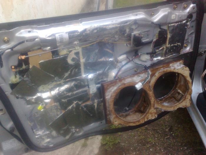

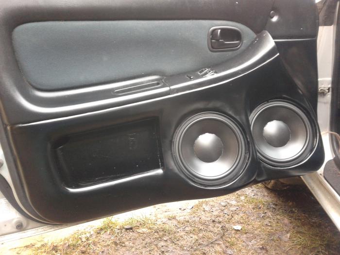

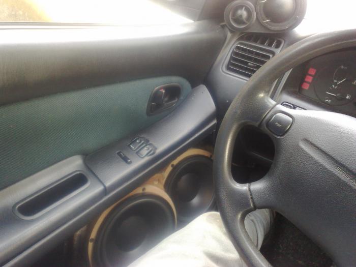

o 07.03.2013, 23:05 | radaman
o 07.03.2013, 23:06 | radaman
o 08.03.2013, 08:15 | Toxxx
No dobre:) A uz to aj hra?
o 08.03.2013, 08:33 | radaman
Toxxx: Ono už to hraje cca půl roku až teď jsem se dokopal na to dotahnout až do konce :-) Příště možná zkusim sub v kaslíku...respektive cestu dvou SW, ikdyž Elaty v ozvučnici mě pořád lákaj :-)

o 13.03.2013, 21:22 | JA
hele chlapi, co kdyby jsme to zamkli, vždycky mě ta věta praští do vočí :-)))))))
jinak je to pěkný ale to hladký a černý je svině, radši bych to něčim potáhnul...

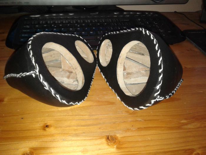

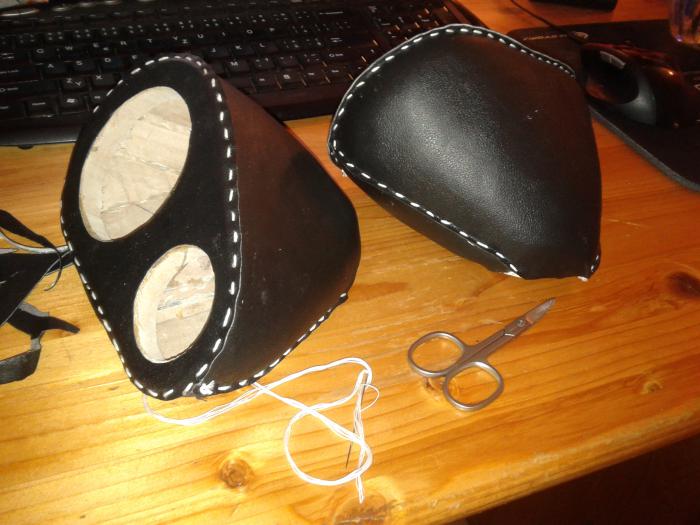

JA: Ta věta je dobrá :-) To hladký a černý už jsem zkoušel potáhnout, ale moc se nedařilo :-( je to hodně členitý a bylo by to na víc dílů a sešít...po dnešku bych si na to už věřil :-)

o 15.03.2013, 09:32 | MARWiN
neber to zle, ale to potahování je fakt špatný :D kdyby sis to chtěl dát ještě jednou, tak bych možná zauvažoval o "neviditelným" švu,kdy se to šije vlastně jakoby naruby... případně ho ještě z obou stran okolo projet , vypadalo by to určitě líp...ten steh je potom jako na sedačkách třeba...takže by sis na to vlastně ušil takovej pytlík a někde kde to nebude vidět to spojit a je to :)

o 15.03.2013, 13:41 | radaman
MARWiN: Hoď sem foto jak to myslíš. Potahování je špatný nebo steh? Tohne totiž nesešíješ dřív než to přilepíš :-D a čalouníka platit taky nebudu :-)

o 15.03.2013, 18:42 | radaman
MARViN: Lepší? :-)
Toxxx: 8čka (ne přimo JL) mi přijde malá :-( jsem o nich přemejšlel do dveří...chvilku :-) O tom Braxu jsem četl samou chválu...nějakej článek z roku 2009
o 15.03.2013, 19:00 | MARWiN
myslel jsem teda uplně něco jinýho, ale rozhodně to vypadá líp než to první :D
myslel jsem něco jako "trojitý šev" tady z odkazu
o 15.03.2013, 19:18 | radaman
No vidíš...taky si říkam, že to vypadá líp než to první :-D
Díky za ten link, jo šlo by to, ale nervy bych na to asi neměl :-(
