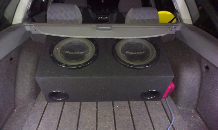

zdravim jak to mam upevnit aby mi nelital po celem kufru diky predem

suchej zip na podlahu, jinak jak to má šanci lítat? mam taky 2x12 a ani se nehne ;)
o 05.02.2013, 22:39 | Toxxx
To je dobry napad a ked letis cez boudu tak ti u.ebe iba hlavu;) To chce aspon neaky kurt.
o 05.02.2013, 22:41 | Error23tek
tjn mato cca 60kg ale lita po kufru no
o 05.02.2013, 22:42 | kubiik
ja jsem to mel v octe popruhama chyceny o isofix. zadna parada, ale drzelo to...
o 05.02.2013, 22:42 | Toxxx
A pri naraze v 100km/h to ma aku vahu vies? Takze suchy zip max na sraz kde nebude kurt vadit ale na jazdu utiahnut co to pojde.
o 05.02.2013, 22:58 | Error23tek
premyslel sem zetam nasrubuji haky naboky a chytnu to natvrdo o ty haky co sou v kufru

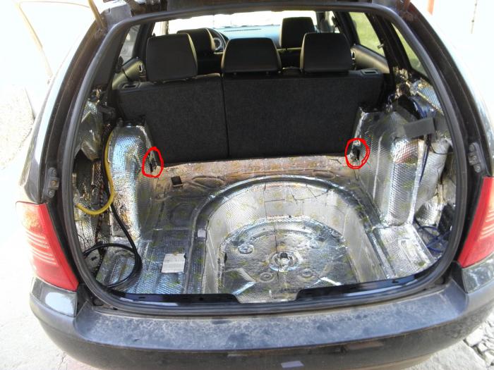

jestli to vidím dobře tak je to kokta a ta má za sedačkama v podběhu ty chromový úchyty(oka) na každé straně,když to vyšroubuješ tak tam máš dvě dírky na 6-ku šroub takže si naohýbej pásovinu podle potřeby a je to ;-)
nebo já to tak udělal

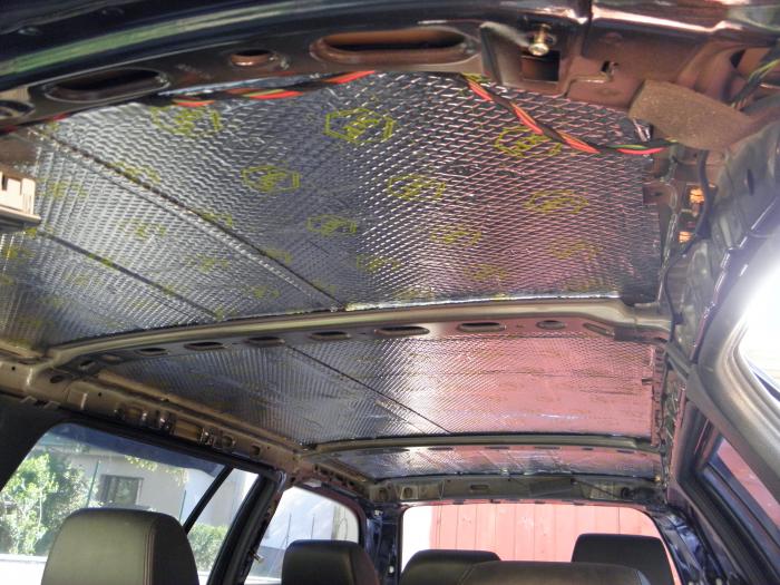

pekne vytlumene delal si aji strechu ? to bych chtel udelat ale moc semi nechce do toho jit bez nejakeho infa :)
o 07.02.2013, 19:55 | Jajinek
jojo,podlahu,zadní vrata,střechu a letos přijdou na řadu přední dveře.
Info nevím jaký,veměš si křížák,odčroubuješ vepředu clonky,madla,opatrně odděláš včechny plastový sloupky a ideálně ve dvou vytýhneš stropnicu,jinak na tom není nic složitýho :-) nandávání stropnice zpátky je trošku větší drbačka jak ju dostat ven ;-)
jo a ještě si nachystej teď nevím jestli techničák nebo ředidlo abys dostal dolů ten fabrickej chlupatej koberec co je na střeše,je to ale strašnej voser to sundávat.
