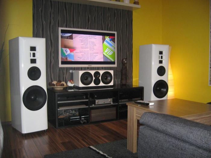

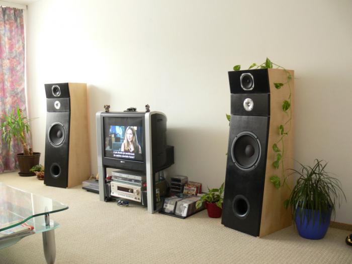

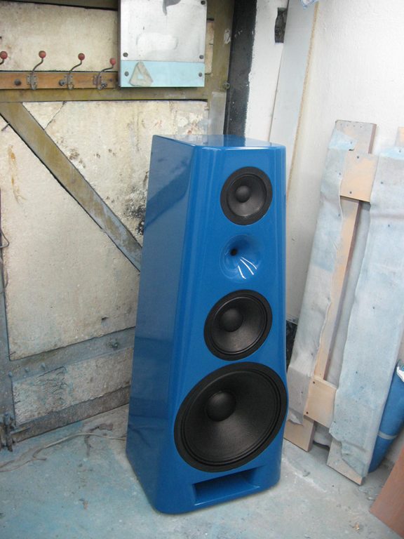

o 05.02.2013, 21:11 | Tuner#2
Ty woe chlape, co ty "Utopie"? To má taky doma?
o 05.02.2013, 21:46 | 323Marty
Na těch sem dělal rok :o) Hraje to obstojně :o)

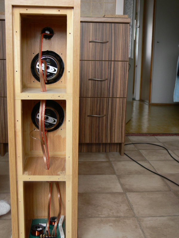

o 05.02.2013, 22:44 | 323Marty

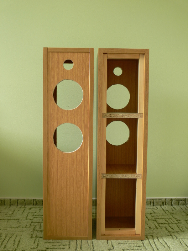

Už je to hodně dávno a jak už to bývá, nezálohoval sem fotky a byl sem vytrestán mrtvim HDD. Jediná dochovaná ze stavby...
foto k příspěvku  od 323Marty

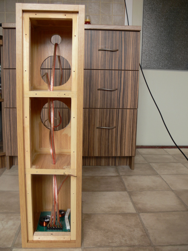

o 05.02.2013, 22:50 | 323Marty
Byla to magořina, už bych do toho asi znovu nešel. Dnes se daj za dobrý peníze sehnat špičkový bedny. Náklady na stavbu tohodle kdybych měl započítat čas svůj a dalšího blázna, u kterýho v dílně jsem je dělal, tak bych měl slušný bazarový kousky origo Utopií :o))) Ovšem zase to vynahradí to posílený EGO, když z výsledku spadne čelist i klukovi, kterej dělá v nahrávacím studiu :o)

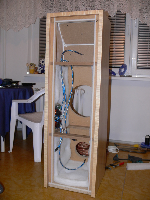

o 05.02.2013, 23:00 | 323Marty | Upraveno: 2013-02-05 23:02:47

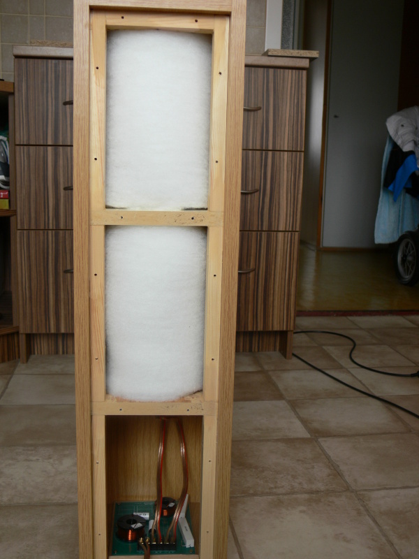

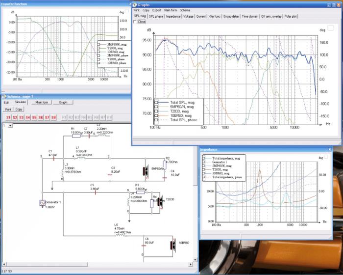

Takhle nějak vypadá výhybka. Ty výhybky vyšly tenkrát asi na 2.500,- za kus. Jinak je to mamutí 120L BR laděnej na 37Hz a na panelákovejch 24m2 je to řekněme předimenzované :o) Zase mi nikdy nechyběl u domácího kina subwoofer :o))

Moc pekna praca. Vyhybku si si skladal akebo kupil hotovu? Myslim si ale ze si ju skladal na mieru:)
o 06.02.2013, 10:14 | 323Marty
cha, prej koupil hotovou :o))) Už jsi někdy viděl hotovou výhybku s RC a RLC členy na středech? Uplně krásně to tomu středu vyrovnává charakteristiku. Akorát sem měl zůstat u původního návrhu, kde sem počítal s 10" basákem, ty 12" jsou nadoma opravdu hodně. Ale prostě jdou hodně "vocpoda" a já mám basy rád a když si pouštim třeba Oldfielda z vynilu, tak se mi dodnes ježí chlupy na zádech :o)

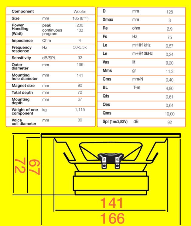

o 06.02.2013, 13:40 | Dave0401
Vidim, ze jsou zde experti i na tyto nestandardni vyuziti autorepro. ;)

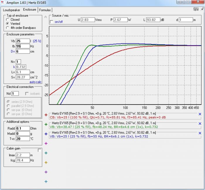

Chci se zeptat, ma smysl udelat z repro Hertz HSK165 (konkretne EV165) domaci regalovky?
Pokud ano, jake ozvucnice jim doprat? Uzavrenku? Bassreflex? Kolik litru?
Nejakou dobu mi lezi nevyuzite a v aute jsem s nima byl maximalne spokojen... :)
Tady jsou parametry:

o 06.02.2013, 13:46 | 323Marty
Dave, juknu na to doma. V práci na to neni soft :o) Večer dám vědět, pokud mě někdo nepředběhne.

o 06.02.2013, 13:49 | Dave0401
323Marty: Diky. ;)

Dave, tady sem Ti udělal tři grafy. Uzavřenka pro Qtc 0,7 je nej kvalita, ale přijdeš lehce o spodek. BR Vb38L jde hluboko, ale podle mě už neúměrně veliká bedna. BR Vb25L je podle mě optimum.

o 07.02.2013, 08:30 | Dave0401
323Marty: Diky, zkusim je hodit do 25l uzavrenky a tu 25l BR. Uvidim co bude lepsi. ;)
o 07.02.2013, 10:42 | 323Marty
dhandars - to je v pohodě, zesik i bedýnky by spolu mohli zahrát docela snesitelně. Pro zes je 6ohmů optimální, 87dB sice neni žádnej zázrak, ale nic špatnýho. Myslim, že s tim budeš spokojenej tak, že nakonec ani nic stavět nebudeš.
Dave: no, tak nějak sem to myslel. Postav 25L uzavřenku a vyzkoušej. Když budeš spokojenej, neměnil bych. Když ti to bude v hlavě vrtat, tak si do ní udělej zezadu 6cm díru a nacpi tam nátrubek a uvidíš. Když to bude lepší, necháš to a když ne, tak to zase ucpeš a bude :o))

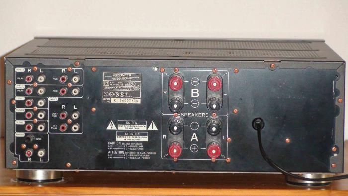

323Marty: diky,,ale já nevim jak je optimální je zapojit podle obrázku.
A ještě kdybych je nechával,,tak asi časem budu potřebovat i wofer.
foto k příspěvku  od dhandars
o 07.02.2013, 11:58 | 323Marty
No nic lepšího, než repráky zapojit na A svorky + na + a - na - asi nevymyslíš :o)
