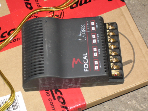

Mám tyhle 2 pásmové výhybky a potřebuju pro home projekt oříznout dole středobas a přidat jedno pásmo na sub (polyglass 33v1) takhle pasivně přes výhybku..
Nějaký nápad?
A je třeba ořezávat sub nahoře, nebo stačí ho nechat bez? Podle mne bude lepší ho nahoře řezat na cca 150Hz filtrem, ne?
Středobas bude ořezán směrem dolů přirozeně velikostí uzavřené ozvučnice, ale asi bude lepší ho říznout ze spodu ještě na výhybce, neníliž pravda..?
Ideální by byla nějaká ladící pasívní výhybka pro laborovaní - nebo aktiv.. :-)) Což by znamenalo další dva koncáky..

1) Vždycky to bude výsledek na ho.no
2) je to řešitelný levně nebo draze :o)
Levně je koupit subwooferovou výhybku v Dexonu: [ Link ] a k tomu koupit obrovskej kondenzátor, kterej bude sloužit jako spodní ořez středobasu.
Výhoda je opravdu jen v tom, že to je levné.
Drahá varianta je postavit výhybku baso - středovou, která bude přímo uvažovat citlivosti basového i středobasového měniče a líp to celé "sváže".
Dosáhnout dobrého výsledku bude buď kua hodně práce s měřením a simulováním výhybky, nebo kua hodně peněz za metodu pokus-omyl :o)))

Tak nějak si myslim, že klasická třípásmová výhybka Ti moc nepomůže, protože běžné dělící frekvence bývají mezi basákem a střeďákem kolem 800Hz a to je v tomhle případě pitomý. Potřebuješ výhybku přesně jak jsi napsal - woofer oříznout na 120 - 150Hz a vlastně ani neni špatnej nápad nechat hrát středobas plný pásmo, který bude omezený třeba jen 5 - 7L ozvučnicí. To by bylo asi fakt nejlevnější řešení. Akorát sem ty repráky teda nestudoval, ale mám pocit, že ten woofer nebude mít takovou citlivost jako zbytek sestavy a bude oproti zbytku hrát potichu. To by samozřejmě pak řešil ten bi-amp, kde bys koncák pro woofery nastavil na víc než koncák pro středo-výškovou sekci... Kua, myslim, že je to mnoho povyku pro nic. Výsledku bych nevěřil :o(

Ta výhybka od dexonu je naprosto v pohodě. Samo si jí můžeš postavit sám, ale vyjde mnohem dráž. Zase můžeš pak i uvažovat o RC členu pro narovnání impedančky :o)

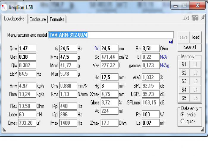

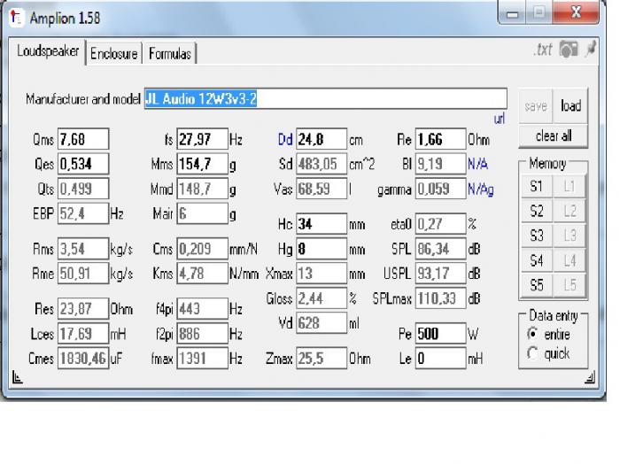

MAX: těch 92db tak tomu nevěř. To má tak na 2.283v ale na 1w určitě ne,to mívaj slabší PAčka jako LFA 12 od eminence.
323Marty: trochu se přidám. Když píšeš jak je tvm arn312 dobrá tak ale která,protože jsou 004 a 008. A když tu teslu bude max tahat na 35hz tak si s litrama sedne na zadek. Když si to vezmeš do grafu ,tak uzavřenka ,která by fungovala na 35hz vychází kolem 220L a basreflex aby šel dolu nebude na tom jinak . Našli jsme basák PEERLEES 12 který má vše co je doma potřeba a na spodky 35hz mu stačí pouze 60-65L kisna s laděnim na 35-37hz. Parametry má dost v pohodě. Problem je ho sehnat.

Tuner#2: 91,76db/2,828v , 88db/1w/m
Eminence 12 LFA : 94,45db 1Wm ... co ty PAčko :D
Co se ti zase nezdá
Jedinej Focal sm našel tenhle Focal 46KX4
ten už je slušnej 93,36db 1w/m , 96,16db 2,828v/m
Nic konec,ať si to pořešej, nepotřebuju se tady dohadovat. :D
o 14.02.2013, 01:35 | Tuner#2
Nezdá se mě 2,283V jak píšeš v prvním postu a nezdá se mě ani Tvůj výpočet. Pokud vím z 92db (2,83V/1m) je 89dB při 1W/1m...
o 14.02.2013, 01:40 | FlasH AHC | Upraveno: 2013-02-14 01:44:42
Tuner#2: a ty si myslíš že to platí pokaždý ?? Jak je možný ,že eminence má 94 1w/m a 95,65 db 2,828v ?
jsou basáky co maj 100db 2,828v a výslednou 90 1w/m a jestli chceš bejt chytřejší než program a výrobce ,pak v pohodě .
Tohle je parametr výrobce, podle tvojí logiky to moc nevychází.
foto k příspěvku  od FlasH AHC

Když se tady tak oháníte 312kou tak se podivejte ,co se v ní skrývá :)
323marty psal ,že bl 8 je málo,a byl to 16cm reprák . Tohle je 30cm basák a BL jen 8,3Tm na 45g mms.
citlivost odpovidá rozdílum jak psal Tuner#2 ,takže o -3db
Víc už je jasně vidět na tabulce hodnot. Hodnoty jsou výrobce.

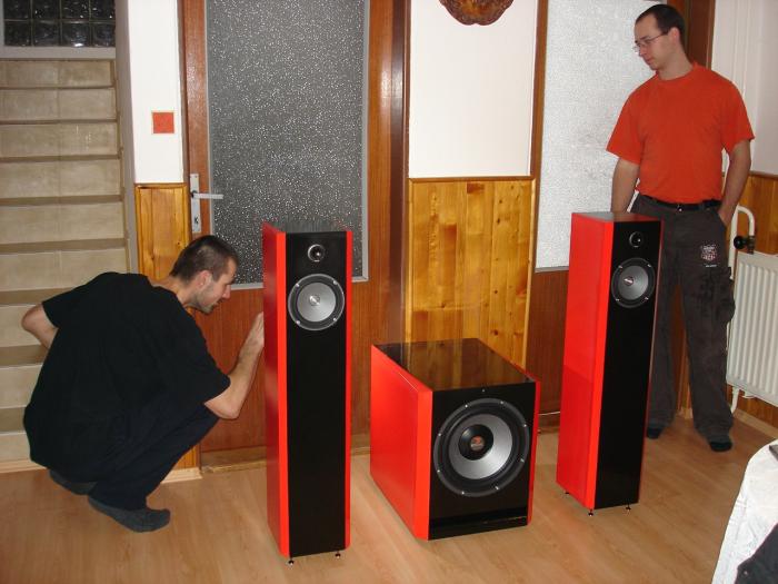

Ahoj, nevím, jestli je to ještě aktivní, když vidím, že poslední příspěvek je přidán před rokem... Ale já taky stavěl domácí hifi s autorepro. Výsledek byl skvělý. Použil jsem Focal 165VR a 33V1. Sloupy jsem krmil neoridinálním TW120 a sub zase zesilovačem Hypex UCD 400HG. Výhybku jsem dělal aktivní.
