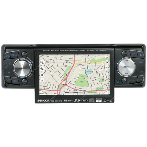

Je tu někdo na opravu autorádia? Jedná se o sencor SCD-9204. Problém je, že přetal přehrávat obraz. Displej pořád hlásí, že při jízdě nemůžu přehrávat video. Zapojit jsem to zkoušel na všechny způsoby a pořád stejné.

ja bych rekl ze jen vypadl ruzovy kabel nebo neni ten kabel zapojeny.dava se na rucni brzdu aby video jelo jen kdyz stojis.ale muzes ho pripojit na kostru
o 05.02.2013, 22:50 | kucik
Rádio se vyndalo z auta a napojovalo přímo na zdroj, jak ukostřené, tak i jakoby přes ručku, ale pořád to bylo stejné. Kabelama to asinebude.
o 06.02.2013, 13:24 | ronny
pokud si neukostril ten ruzovy tak ti nejelo urcite
o 06.02.2013, 19:44 | kucik
Ty to rádio máš? Dle návodu se totiž ukostřuje bílý a šedý, aby to fungovalo bez ručky, žádný růžový tam není. A jak jsem psal, nejdřív to v autě fungovalo, po čase, kdy jsem si chtěl něco pustit už ne.
