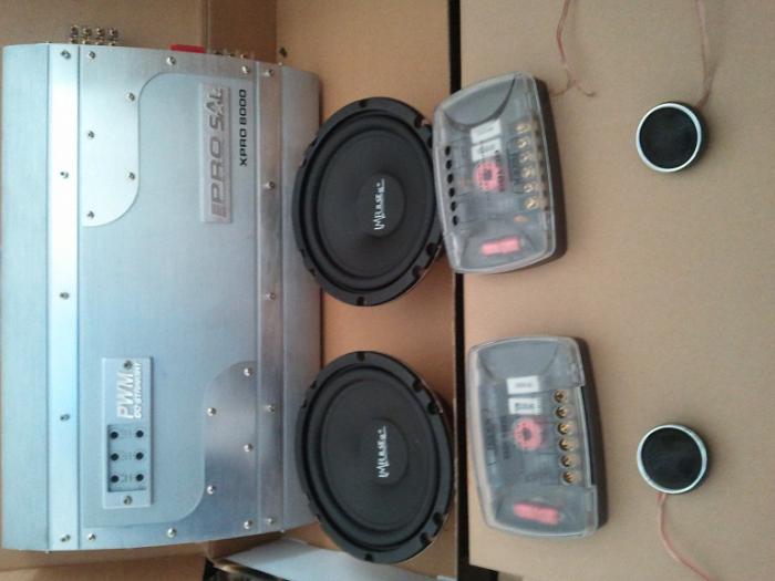

o 26.01.2013, 01:46 | kovvalsky
dalsie co som do auta napchal zaciatkom roka 2012 bola zostava od ESX predne kompa 16.5 cm , vyskace , vyhybky , kapacitor , a dva zosilovace esx 4120

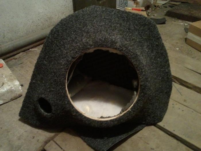

kedze fli bedna my prisla taka divna zohnal som tento box

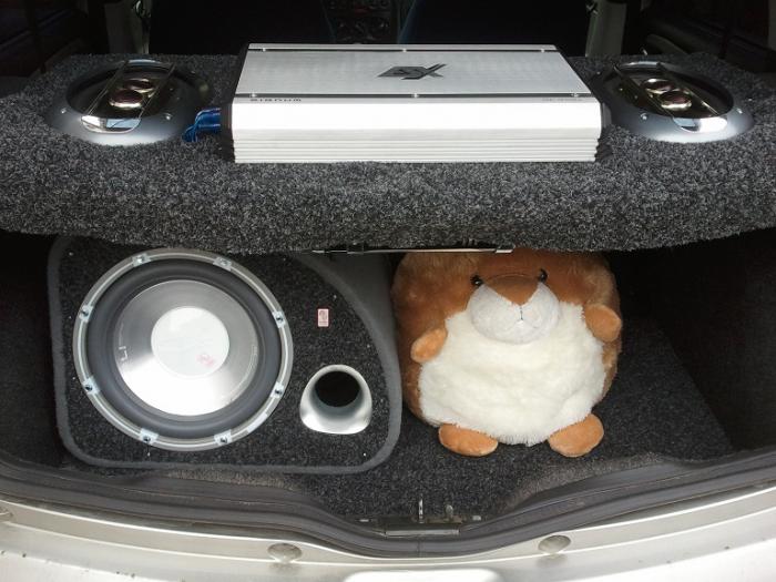

cuduj sa svete napchal som tam ten fli subwoofer aj z tym stavanym zosilovacom :-D
foto k příspěvku  od kovvalsky

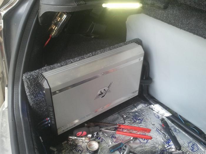

o 26.01.2013, 01:52 | kovvalsky
potom umiestnenie zosilovaca

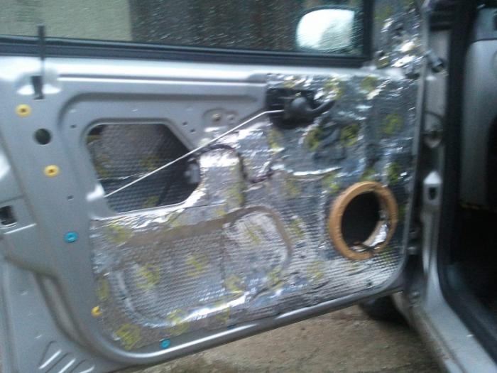

narad prisli aj dvere STP gold vnutorny plech jedna vrstva vonkajsi dve vrstvy ta vrchna diera je tiez uzavreta len vtedy my dosli prasule a nemal som dost stp

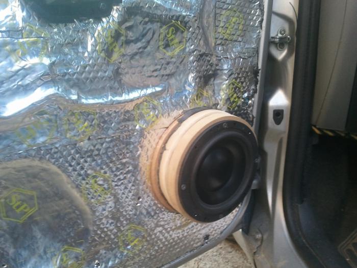

o 26.01.2013, 01:57 | kovvalsky

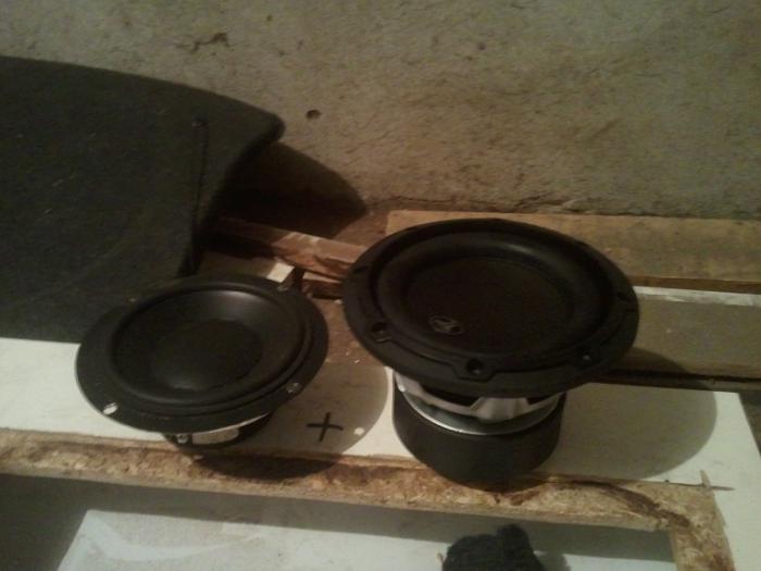

zohnal som si do dvery dynaudia a pred nimi som mal dls upi 6 ale stale to nebolo ono... neviem preco
na fotke je dynaudio porovnane zo subwooferom jl audio 6.5 palec

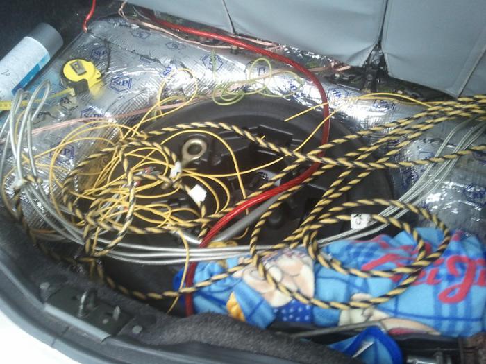

nove kable napajanie 35 qmm , kostra 35 qmm , kable na repraky Hollywood PRO SX 12 2x4 qmm

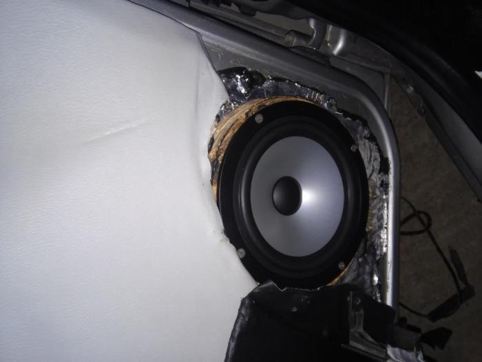

o 26.01.2013, 02:06 | kovvalsky

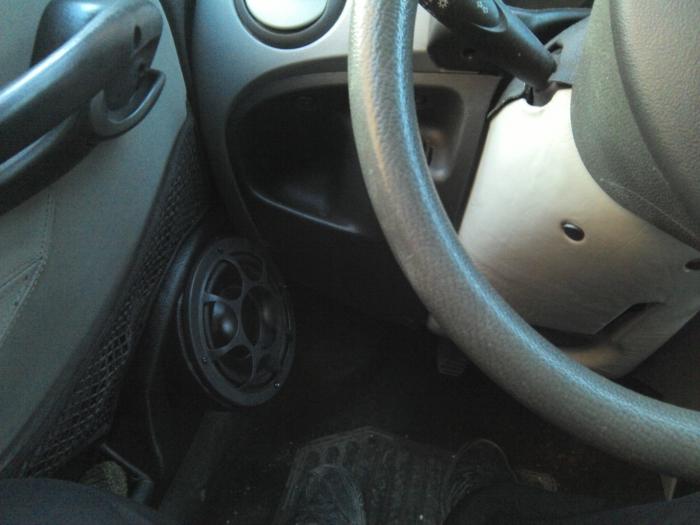

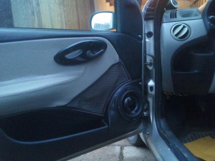

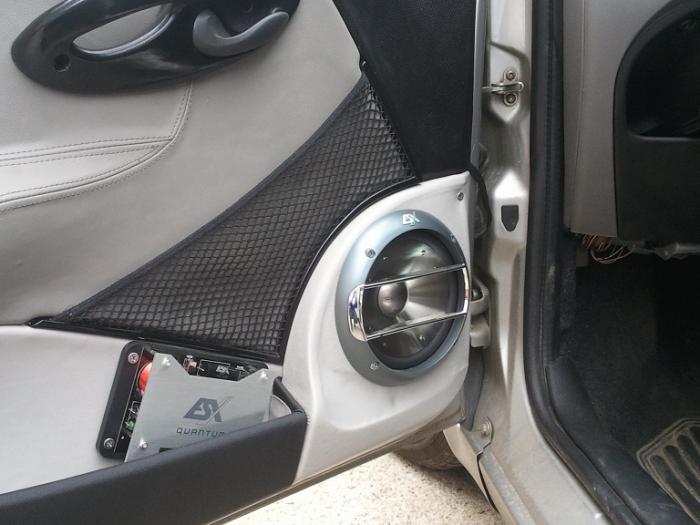

potom som si zaobstara do prednych dveri Morel elate 6 a zacalo to byt konecne zaujimave
o 26.01.2013, 02:07 | kovvalsky
morely dostali asi 10-15 stupnovy naklon

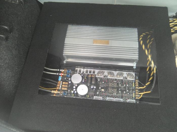

o 26.01.2013, 02:10 | kovvalsky
ani neviem ako a ocitli sa my v kufri Helix hxa mk2 a DLS genesis

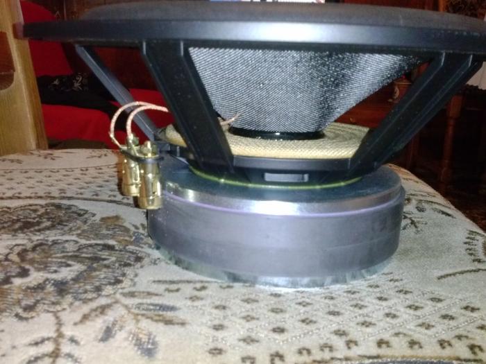

o 26.01.2013, 02:14 | kovvalsky
narad prisiel subwoofer JL audio 8w3v porovnanie z 6w3v

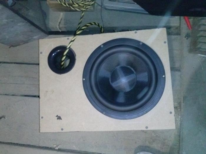

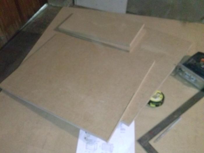

o 26.01.2013, 02:16 | kovvalsky
otazka bola kam to napchat odpoved jednoznacne kaslik
podla mojich merani malo by to mat nieco bez mala 8 litrov nic vacsie som nedokazal stvorit

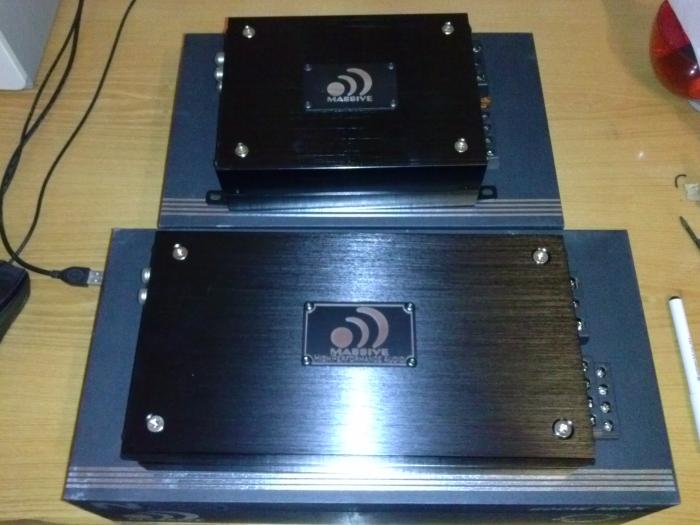

o 26.01.2013, 02:18 | kovvalsky

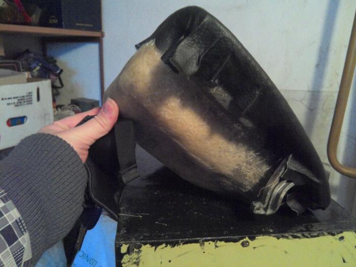

najnovsie sa dokoncila krabicka pre zosilnovace a potiahla sa latkou plus nemoze chybat plexisklo
o 26.01.2013, 02:19 | kovvalsky

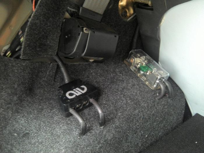

este foto bateriovych svoriek a poistkoveho puzdra
o 26.01.2013, 15:49 | kovvalsky
rozvodne bloky ten cierny mam na minus a ten druhy z poistkami mam na plus - kable su v teflonovej chranicke zatial to nemam oznacene

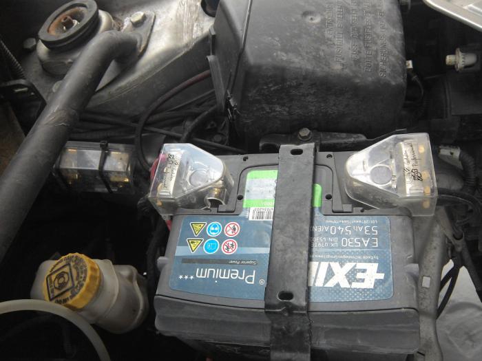

o 26.01.2013, 15:54 | kovvalsky | Upraveno: 2013-01-26 15:58:43
chcem sa opytat co sa tyka tych kablov za tymy blokmi mam tam tahane kable z prierezom 10qmm je dlhy mozno 70-80cm podla toho co som pocital atd... by maly stacit ci sa mylim?treba tam dat hrubsie?
a este sa chcem opytat pri baterke mam poistku ktora je 120A podla mna je to blbost a ta poistka nikdy nezhori kedze samotna baterka je len 53A tak si myslim ze koli bezpecnosti by som tam dal tak 40A poistku ?
ked som prerataval maximalny odber celej zostavy tak je okolo 80-90 A

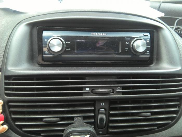

o 26.01.2013, 15:57 | kovvalsky
a konecne radio predal som alpinu 9887 a zohnal tohoto pioneera deh-p88rs2 takze cele to je na aktive este to ale tak naladit nech viem co to dokaze ;-D

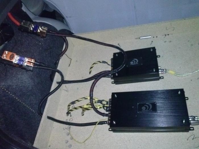

o 26.01.2013, 16:00 | kovvalsky
zosilovace su uz aj ulozene a konecne sa to zacina podobat na auto a nie na chodiace vrakovisko :-D
o 26.01.2013, 16:01 | 1kw | Upraveno: 2013-01-26 16:02:38

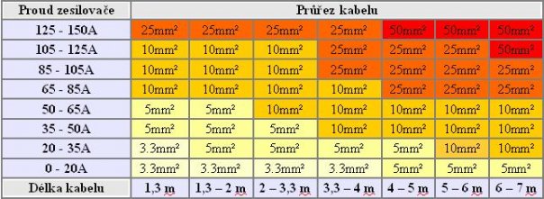

Ty kabely k zesíkům by měli stačit, hádám, že při té délce dokážou přenést 80-100A (??) v pohodě..
Baterka nemá 70A, z fota se dá vyčíst 53Ah a zkratový proud 540A takže vzhledem ke kabelu a komponentům je 120A pojistka akorát..
o 26.01.2013, 16:26 | kovvalsky
aha a ako sa to prepocita su nato vzorce alebo niake tabulky
o 26.01.2013, 16:45 | 1kw
Pokud myslíš průřez kabelu tak například toto:
foto k příspěvku  od 1kw
o 26.01.2013, 16:46 | 1kw
o 26.01.2013, 18:51 | vypuk
Odešla doba carbonu všude možně - luxus! Ale kdy odejde móda tam mít plyšáky? Mi to hlava nebere... :) jinak pěkná práce, abys neřekl že jenom rypu :-D
o 27.01.2013, 00:26 | db-marek | Upraveno: 2013-01-27 00:30:19
Ides dobrym smerom.
Od koho mas PIO? :)... co sa tyka poistky pri baterke tak urcuje sa podla prierezu a dlzky vodica resp. chrani samostatny vodič, ked nieco vyskratujes praske aj 120A ale ked das taku istu ako sucet vsetkych poistiek na zosikoch, nic nepokazis.
Za rozvodne bloky daj kludne 20mm2...10ka bude dostatocna no preco nemat trosku rezervu? :)

o 27.01.2013, 06:04 | kovvalsky
vypuk - ak myslis carbon na streche tak uvidim ci tam ostane alebo nie vsetko sa spolocne z hudbou preraba hlavne pracujem na prednom narazniku no foliu tam mam dva roky a momentalne my zachranila strechu kedze moj pes my tam zatancoval kankan a pol auta mam doskrabaneho tak to idem riesit .....
ps: ten plysak ma opoctatnene miesto v aute ale nebudem hovorit ake :-D inak keby nieco je to vlastne poduska
db-marek - no pioneer mam zo ziliny. co sa tyka toho kabla je jasne ze rezerva je dobra ale momentalne som rad ze ten kabel vyhovuje lebo mam vela inych vydavkov mozno casom to vymenim

1kw - dakujem za tabulky aspon som si to ujasnil

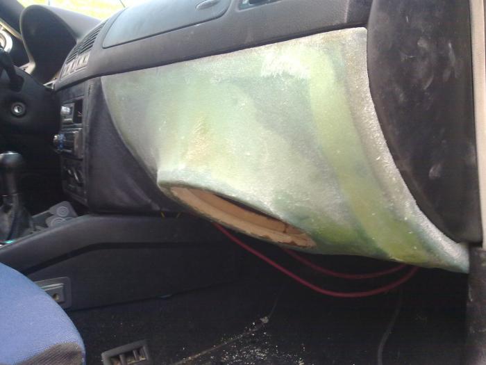

o 27.01.2013, 18:26 | Toxxx

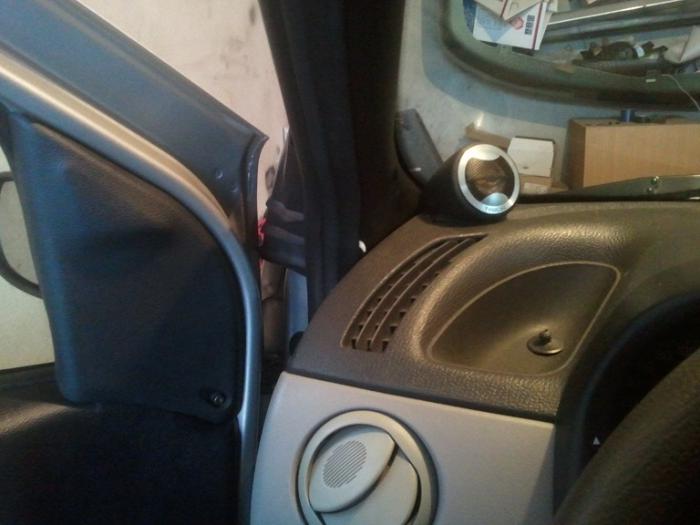

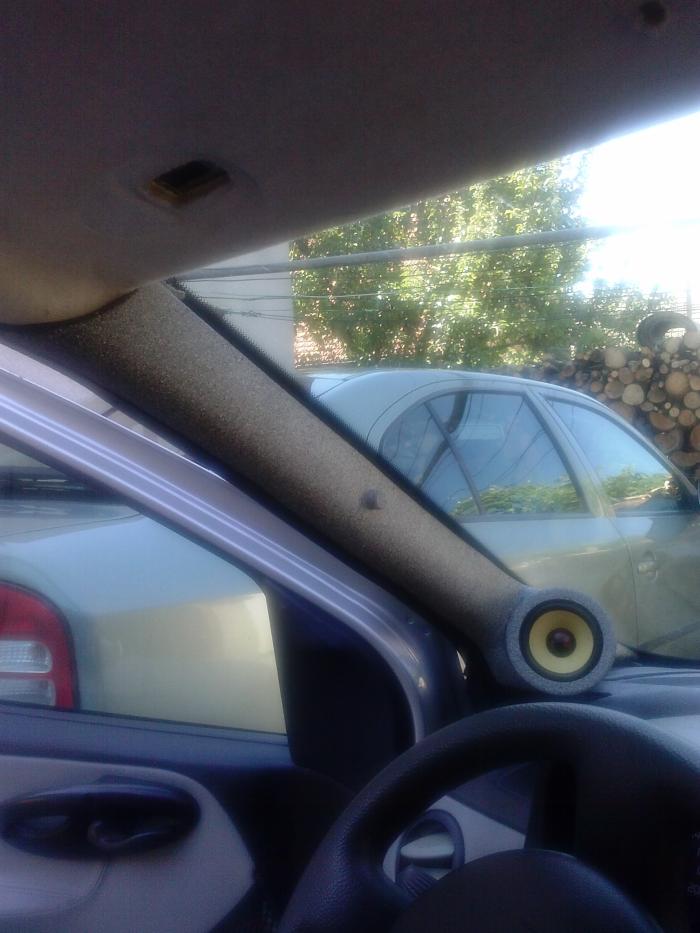

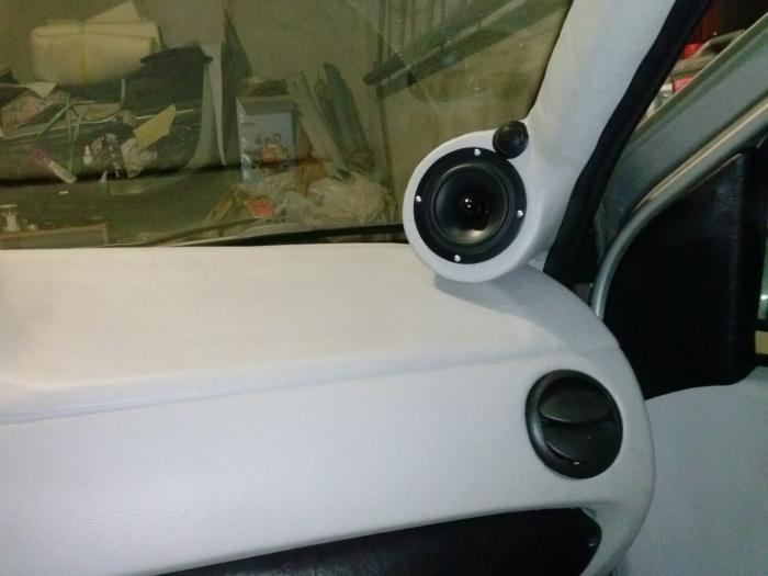

No vypada to na slusnu montaz:) Len tak dalej;) Jedno ma ale zaraza. Ten sub je smerovany priamo na spolujazca? To ti nebude robit dobrotu;) Chce to nasmerovat do podlahy samo nie kolmo ale s odrazom;) Inak palec hore:)
o 27.01.2013, 21:24 | kovvalsky
vies co stando ja ti neviem mne to moc nepripada ako natocene na spolujazdca neviem skusim spravit ine foto lebo keby to mam natocene uplne kolmo dole tak pri mojej konstrukcii palubovky by to zrejme muselo mat poriadny gagor asi dva krat vacsi ako u kubika a to uz by asi dost ovplivnilo aj bezpecnost na nohach neviem uvidime potrebujem to vyladit a najst rezervy a medzeri a potom mozno este nieco poriesit
o 28.01.2013, 09:31 | Toxxx
Pisem ze nemusis uplne kolmo na zem;) Len aby som to este natocil k zemi. Punto poznam a vidim aj z tejto fotky ze je to natocene vysoko;) Kubiik to ma koli tomu ze chcel zachovat Airbag a kokta ma malo miesta v kastliku. Inak musis pocitat s tym ked robis takyto zasah do palubky ze pri havarke sa moze nieco stat;) Pridam foto naklonu u mna v Golfe.
foto k příspěvku  od Toxxx
o 28.01.2013, 15:31 | kovvalsky
rozumiem co mysli a aky je rozdiel vlastne v tom ci je otoceny dole alebo je otoceny na spolujadzcove nohy? ved ked si predstavis normalnu uzavretu ozvucnicu tak isto ju mas v kufri rovno ci ako???eventualne by sa tam dali dat kruzky a pod uhlom ich zbrusit ako som robil tie dvere ale ci bude v tom niaky pocutitelny rozdiel?
o 28.01.2013, 21:15 | Toxxx
No skus a uvidis aky to je rozdiel:) Ten sub je moc na priamo ked je tak vysoko a bude ti robit zle v instalacii. A porovnavat kufor a palubku je nezmysel lebo v obidvoch pripadoch je fyzicky inde;)
o 28.01.2013, 22:37 | kovvalsky
no mne je jasne ze kazdy menic ma urcite vyzarovanie-snerovanie vyskac ma maly rozptyl stredobas vacsi ale subwoofer ma asi navcacsi ? ........ako to natocenie ma asi trocha logiky :-D kedze teraz my idu basy do priestoru ked to natocim dole pojdu do podlahy niecom pravdy na tom bude vyskusam

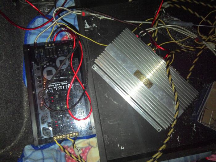

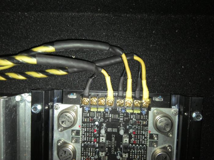

o 28.01.2013, 22:49 | kovvalsky
pripojenie na zosilovac hotove a dufam ze aj obstojne spravene

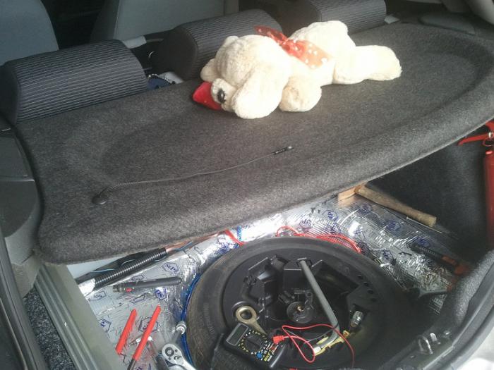

o 09.02.2013, 19:16 | kovvalsky
diki
dneska dalsie foto nepribudne ale skor otazka ked som to vsetko ulozil do kufra do bedne tak mi zacalo piskat v repro problem je ten ze tie kable su mozno 2-3 cm od napajacich su sice tienene ale asi nie az tak dobre ako som si myslel neviete cim by som do pretienil ? rozmyslal som o paske ktora ma povrchovu upravu z medi ze vraj je to dobre tienenie nemate s tym niake skusensoti alebo z niecim inym
o 12.02.2013, 13:09 | Toxxx
Kde mas kostru? Od baterky alebo na kastlu? U kubiika bol problem z piskanim koli kostre na baterku. Jak sme to hodili na kastlu tak to prestalo.
o 12.02.2013, 13:13 | TommyDS
ta paska ta bude stat viacej ako cela kabelaz, a vysledok neisty ...
to ze idu paralelne by az taku neplechu nemalo robit, skor ako aj Toxxx radil, prekostrit, pripadne poriadne skotnrolovat vsetky kostrenia aj v motorovom priestore, odpojit, prebehnut drotenou kefou, aby bol spoj na plech (na ochranu mozes potom ptriet medenou pastou alebo sprejom)
o 12.02.2013, 13:19 | kovvalsky
mam to ukostrene na kostre auta nie baterke ale uz som to mal aj na baterke vysledok bol taky isty ide ma stoho trafit slak lebo ked to bolo nadrbane v kufri tak to ani nepisklo ale ked som to ulozil zacalo to piskat a ani za toho boha aby to prestalo ale mam doma jeden filter na RCA a ked ho zapojim na vysky ktore piskaju tak to prestane lenze ja tam ten posrany filter nechcem mat
o 12.02.2013, 13:22 | Toxxx | Upraveno: 2013-02-12 13:23:18
Este sa pozeram ze mas P88:) Mozno bude chyba prave tam;) Asi mas spalenu poistku na Cinch co je casta zavada u Pio pri nespravnom zapojeni. Skus ine radio.
o 12.02.2013, 13:33 | TommyDS
inak ako toxx pise, stacilo ze si zapajal RCA ked bolo uz radio pod stavou (ani nemuselo byt pustene) a kludne mohlo odpalit ten odpor co je pred RCA vystupom .. je to halierova zalezitost, len ti to musi niekto spravit
o 12.02.2013, 14:50 | kovvalsky
ahaa no to je tiez dost mozne robi to len RCA na vyskach stredy ani subwoofer zjavne nepiskaju a je to tazke rozobrat ? radio som este nemal rozobrane ale pokial je to jednoduche preletujem to aj doma len ako najdem presne ten odpor ?

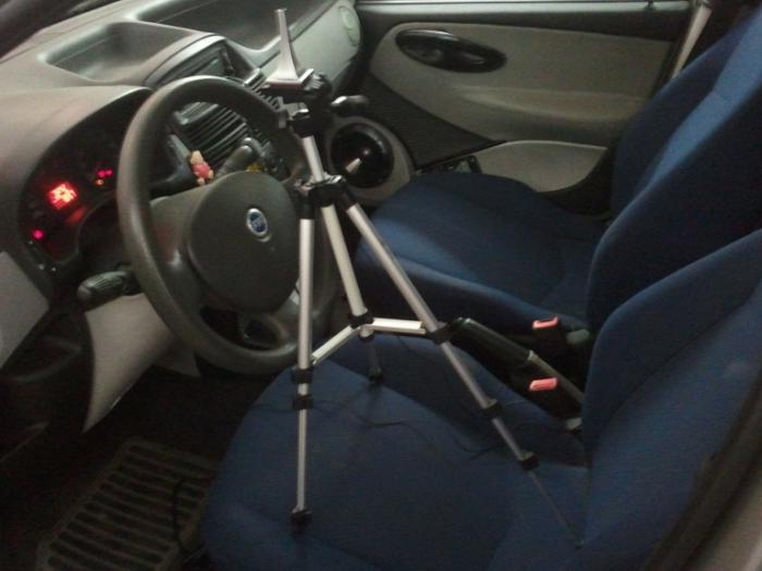

o 27.02.2013, 17:12 | kovvalsky
trocha to tu ozivim
momentalne sa snazim davat niake ulomky mozajky dohromady dorobil som ulozenie v kufri co ma tesi dalej na programe bolo natocenie prednych stredobasov smerom hore - pomohlo to hlavne v detailoch ktore je lepsie pocut kedze morely my hraju na cele dvere a delicku mam od 40Hz do 3.2KHz a vysky od 3.2KHz co sa tyka vysok isli do sveta :-{ moc ma to nepotesilo som clovek ktory nikdy nehlada overenu cestu ale skusa nove aj tak je to v tomto pripade uvidim co tam dam namiesto tych vysok mam uz premyslenych viacej moznosti ale urcite to nebudu ziadne bezne a zname znacky
o 27.02.2013, 20:48 | Toxxx
Nemas ich zbytocne nizko? Vsak sub hra v U od 50Hz. A Focal vysky si predal? Nesedeli ti alebo aky dovod?
o 27.02.2013, 21:53 | kovvalsky | Upraveno: 2013-02-27 21:55:59
no co sa tyka delicky je to take otazne co viem tak morel dost dobre zvlada aj hrat od 40 HZ este som to nemal cas sa venovat upnemu ladeniu a ladeniu z mikrofonom uz absolutne nie kedze to nemam ani neviem ale podla ucha dost solidne zvlada aj 40 hz mozno aj koli tomu ze su napojene na genesise ale predpokladam ze ked sa to naladi pojde to okolo 50-80 hz a co sa tyka sub ten my hra momentalne do 80HZ ale zaujimava vec je to ze ked chcem aby fakt pekne basoval musi byt otoceny na radiu ako reverse -zaujimave
a co sa tyka focal boli to velmi dobre vysky ale myslim si ze uplne sa do dvoj pasma nehodia skor do trojpasma no sak uvidime aku chybu som spravil ked my pridu tie haraburd co som objednal

dneska trocha prerabam subwoofer ten kaslik my sem tam prepustal vzduch hlavne pri velkom vybudeni tak to spevnujem laminatom tak som zvedavy co z toho bude kedze laminat pouzivam prvy krat v zivote

:D no sak musis nechat zarobit :D stale pokracujem y laminatovanim ale ako chlape obdivujem kazdeho kto to vie na profesionalnej urovni lebo je to makacka a to robim subwooferik neviem si predstavit ked budem mozno robit ozvucnice na dvere :D pri tom asi umrem hlavne to schnutie je podla mna nekonecne

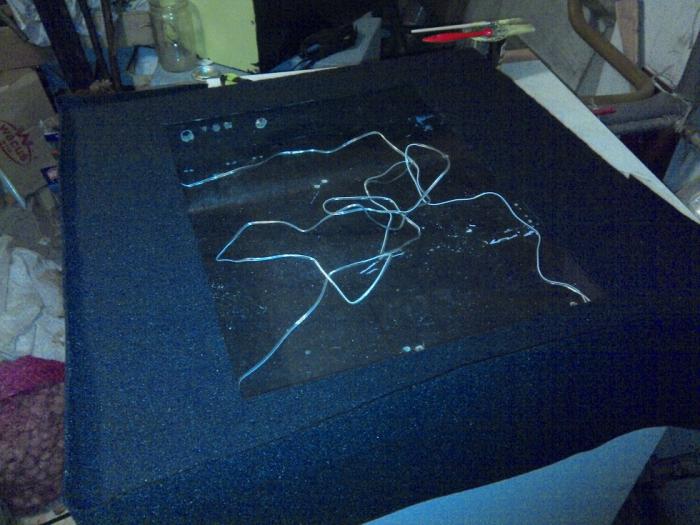

o 19.03.2013, 17:19 | kovvalsky
konecne vyskac doma trocha testovany :-D celkom som prekvapeny
inak sub som vyplnil runom je to celkom prijemnejsi bas ako ked bol prazdny

Dlho som sem nic nedal tak aspon dokoncene stlpiky postupne sem dam toho viacej ale neni cas to fotit
o 06.08.2013, 19:34 | PekG
dobré;)
o 08.08.2013, 11:06 | noclue
pekny vyvoj za cca1,5 roka... ked si spomeniem na moje prve a posledne magnaty, neostane oko suche
o 04.12.2013, 18:41 | kovvalsky
ked pozeram na tie fotky clovek ani neveri ze taketo to bolo momentalne prisiel jezisko a budem musiet aktualizovat foto

o 07.12.2013, 20:26 | kovvalsky
Zapajanie zosilovacov MA
o 07.12.2013, 20:33 | TommyDS
nie je to trosku krok spat s tymi zosikmi?
o 08.12.2013, 19:30 | PekG
Ty zesy fakt nevim nk:-( jinak jsem zvedav;-)
o 09.12.2013, 08:40 | H-Honza (M)
to je zase neco na mentalni urovni Macury a Rychtare...

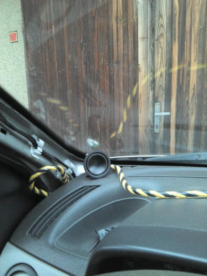

Tazman tento rok to.bude este horsie nastavit tie delicky ale je zase viacej casu nato
Inak dneska to prislo proste rakusaci nesklamali
o 17.12.2013, 16:22 | kovvalsky
Tak este jedna fotka som zvedavy co s toho poleze
o 17.12.2013, 19:03 | noclue | Upraveno: 2013-12-17 19:04:11
visaton?
o 17.12.2013, 19:35 | kovvalsky
noclue samozrejme ine uz ani nekupujem :-)
o 18.12.2013, 13:58 | hifim@ni@k
Visaton je rozumná kvalita za dobré peníze. To by nemuselo hrát vůbec špatně.

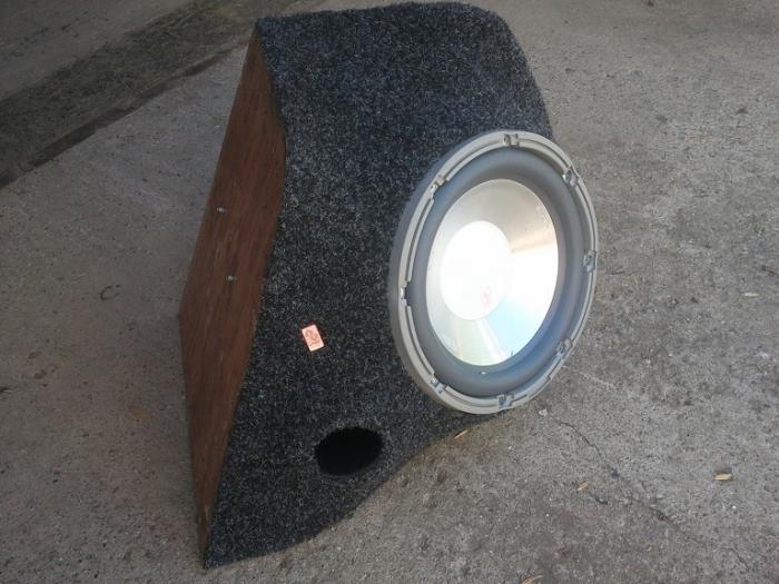

dneska som zbuchal bednu 30L BR len akurat bassreflex mam o 1cm kratsi ako tam ma byt no snad to nebude az tak vadit na bedne este popracujem a zrejme to pojde na 40L ale to este uvidim
o 20.12.2013, 13:29 | kovvalsky
30l celkom fajn ale ....
o 20.12.2013, 13:30 | kovvalsky
Momentalne staviam 50 L zrejme pri tom aj ostanem

fonfy diki a zostava tam bola
vysky carpower dt284
stredy visaton b80
stredobasy visaton w170s
zosilovace massive audio nx4
radio kenwood kdc bt53u
chris co sa tyka piskania problem bol v RCA kabloch Streetwires ZNHD3.2 su to proste smejdy poviem to otvorene jeden sa my asi po 3 mesiacoch ulomil pri zosilovaci tak som ho vymenil a druhy som mal poskodeny zrejme vo vnutri lebo ked som to prehodil za ten jeden dobry piskanie prestalo tak som ho vymenil za obycajne rca a problem prestal

chris ako si nechapem tvoju otazku asi si mal namysli tie stredobasy vo dverach? ak hej odpoviem ti otazkou preco slabe? sak maju 50W rms myslim si ze vykonu maju az az tempa som ja v aute nemal mal som len dynaudio ,dls a elate no dynaudio je fajn ale skor do dvojpasma ale spodok na celych dverach ziadny to iste ako dls tie sa my nepacili a co sa tyka elate fajn ale treba zrejme nato ozvucnicu a potom stoho nieco vylezie
co sa tyka hratelnosti na cele dvere tu nebolo o com hraju vsetko co potrebujem a zvladaju aj kopak aj bas uplne subbas 30-40Hz neni ako zo subwoofera to si treba povedat otvorene ale je tam co pri vyssie zmienovanych repro nebolo

a este nove sedenie a na radio sa caka ale ako poznam revila je rychlejsi ako smrt tak zajtra ho mam doma :-D
