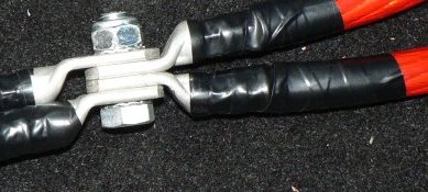

2/ řešil jsem podobně kostru, namačkat koncovky, sešroubovat šroubem, pérovky proti povolení, celé zaizolovat.
foto k příspěvku  od giuseppe

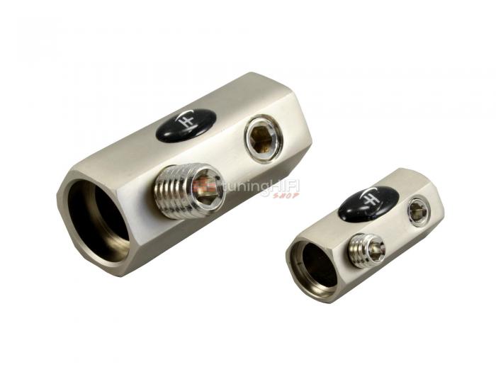

o 19.01.2013, 12:56 | ZoRG
Mozno ti pomoze aj nieco taketo.
foto k příspěvku  od ZoRG
o 19.01.2013, 13:28 | Jazzy
ZoRG:presne neco takoveho jsem mel namysli,ale i ten rozvodny blok by nebyl asi spatny zrovna tu jeden mam
