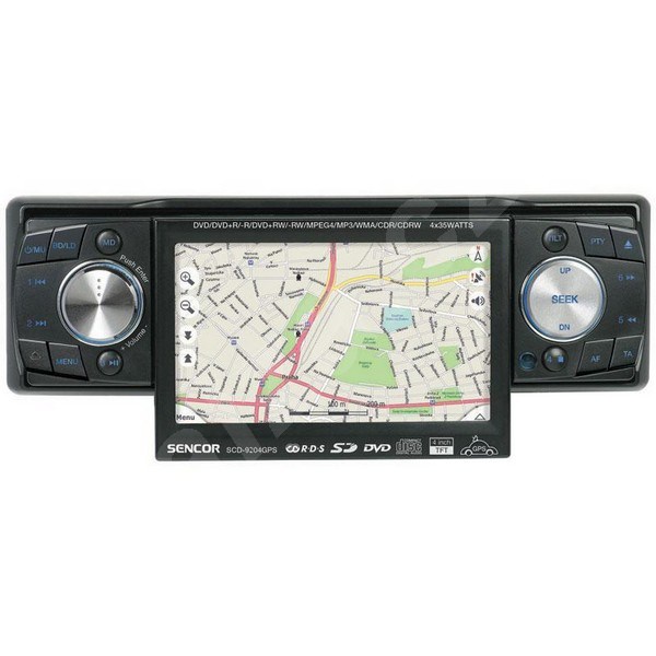

Chlapi mám tohle autorádio sencor SCD-9204 a přestalo mi přehrávat video, respektive jen obraz, zvuk jde. Je napojené tak, aby šlo přehrávat video i za jízdy, ale pořád mi píše, že za jízdy video přehrát nemůžu. Má s tím někdo zkušenost, co by mohlo být rozbité, nebo co zkusit? Díky
foto k příspěvku  od kucik
o 13.01.2013, 22:12 | kral007 (eXtrem-audio.cz) (M)
A kontroloval jsi park brake kabel?
o 13.01.2013, 22:21 | j.iceman
já už to řešil je to dost častá seriová závada jde o to to že se nasazováním panelu časem skratnou nějaký piny a odělá to akcelerátor obazu fa Sencor to řešil a novej model už to nedělal nic méně nešlo to stejně reklamovat... takže sem stejně nopravil :/
o 13.01.2013, 22:33 | kucik
to kral007: přes ručku to není vůbec napojené, ale všechny kable jsem kontroloval a nikde žádné porušení.
o 13.01.2013, 23:16 | kral007 (eXtrem-audio.cz) (M)
Predpokladam ze park brake mas ukosrrenej tak jen jestli nepovolil spoj
