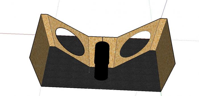

Dobrý večer, chtěl bych poradit, chtěl bych do této navržené bedny dát 2 Subwoofery značky JBL- GT5-12. Chtěl bych se zeptat jak velké by měli být ty trubice, a kam by ste mi doporučili udělat příčky aby to dobře hrálo a také velikost jestli by to bylo možné. děkuji mnohokrát za odpovědi a rady.

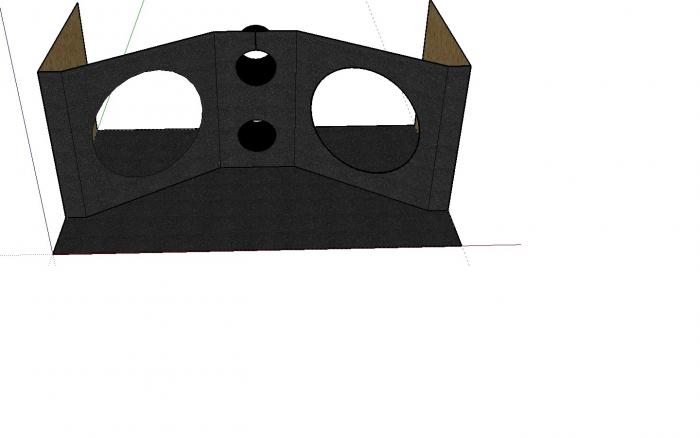

2 foto :)

o 12.01.2013, 22:14 | 1kw
Viz manual: [ Link ]
49,55l a nátrubek 102mm a délka 254mm - ladění vychází na 34Hz.
Oba suby bych oddělil přepážkou..

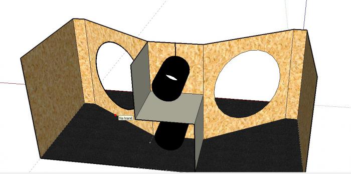

Mohlo by to být takto oddělené ? a jestli je takto navržená skříň ideální na bass reflex. Nebo jestli by jste mi mohl doporučit něco jak upravit. Jsem rád za každou radu. Děkuji

o 12.01.2013, 22:35 | 1kw
Přesně takhle se to dělá. A pokud Tě baví dělat složitější konstrukce než je třeba tak v tom nevidím problém.. :)
