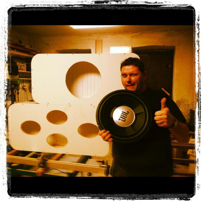

Tak se koukám na fotky jak kámošovi někdo dělá audio zástavbu do auta a narazim na tuhle fotku. Co na to řikáte ?? Moc se v ozvučniných nevyznam ale příjde mi moc velká a nikde nevidím bassreflex.

Podle velikosti je to 15" basák a ten nějaký objem potřebuje, ta druhé, proč by měl mít nátrubek? Klidně může být v uzavřence čemu to vadí?

mě se zdá ta ozvučnice dost velká na uzavřenku

do jakého auta to přijde? ..malé to rozhodně nění :D

U některých 15" výrobce uvádí klidně 100 litrové bedny. Taky budu stavět podobně velkou bednu. Si spočti jaké musí mít rozměry aby to mělo třeba těch 100litrů.....

ale urcite ne pro tohle JBL :))

Když ho udrží v jedné ruce, bude to nějaká slabota

Tohle bude mít mnohem více než 100 litrů, měl jsem 140l a byla o dost menší. Kdo ví co je to za výtvor.. :)

Tak ono to taky může být hluboké třeba jen 15-20cm - z fotky to není poznat.. Ten basák vypadá na nějakou 15" - tedy asi 38cm.. Ta bedna bude odhadem (dle basáku) tak 100-115cm na šířku a cca 55-60cm na výšku.. Což by při hloubce 20cm (a po odečtení tloušťky materiálu a výztuh) bylo tak 120 litrů..
