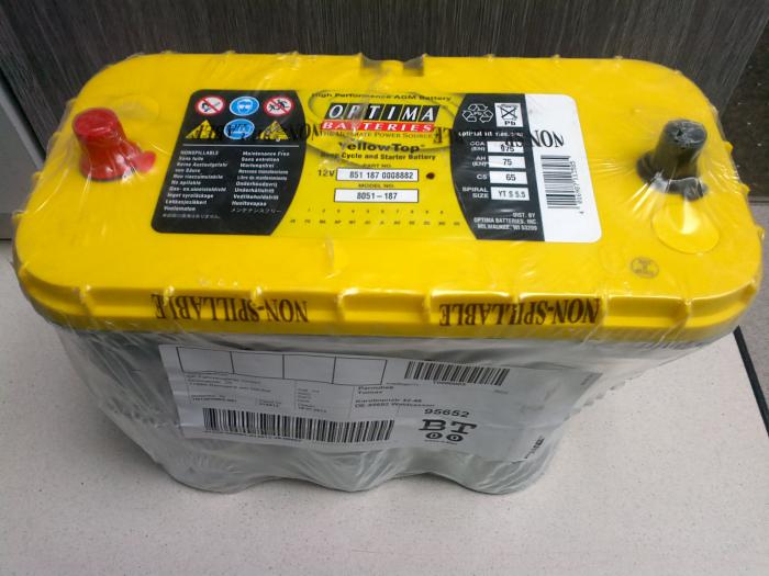

o 16.01.2013, 09:26 | Cormi
ok definitivně jsem se rozhodl pro Optimu. Ještě jí nějak napáchat do Golfa (hlavně s výškou mám obavy), ale bude to přesný...
foto k příspěvku  od Cormi
o 17.01.2013, 16:27 | Cormi
Tak Optima se vejde na výšku takže super...

o 11.02.2013, 10:02 | Cormi
a je doma :)
