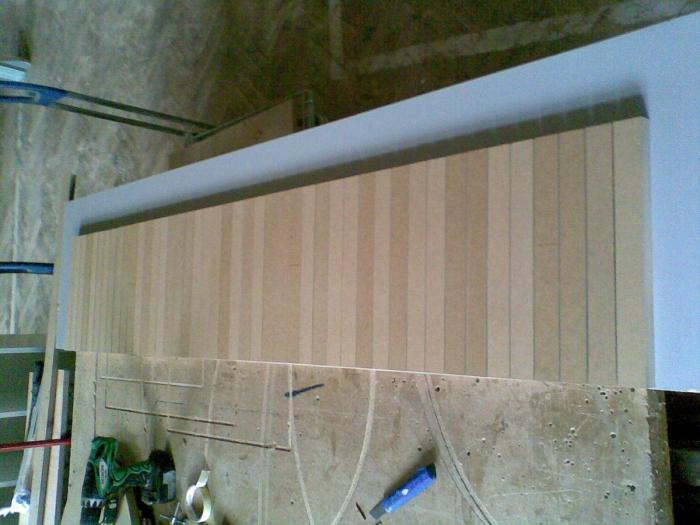

Prosím,
potřebuju ohnout mdf desku do oblouku, čím mám vyplnit nařezané spáry desky. Pasta Brax mi přijde dost drahá
foto k příspěvku  od lukas.novot
o 03.01.2013, 17:39 | kral007 (eXtrem-audio.cz) (M)
vlasovym kitem
o 03.01.2013, 17:48 | rover (WoodTech)
Pokud budeš mít přímo tento top-form tak se ohýbají dvě vrstvy proti sobě a stačí slepit jakýmkoli lepidlem na dřevo,bez vyplnění . Pokud si hodláš nějakou MDF drážkovat tak to stejně neohneš .....
o 03.01.2013, 18:09 | CarMedia.cz
Nebo si namíchej z lepidla a prachu z mdf kaši a máš to.
o 03.01.2013, 18:39 | rebel
brax ne klasika lepidlo na dřevo ale jako rover nařezanou mdf tak jako na foto neohneš jedině myslím pokud by to byl 1 cm proužek

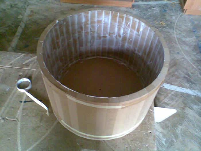

o 04.01.2013, 13:13 | rover (WoodTech) | Upraveno: 2013-01-04 13:15:04
To co dal nahoře na obrázku je ten TOP-FORM (má tl. 12mm)jak jsem pasal, tahle deska je vyrobené jinak, jde líp ohýbat.
Pak se dájí dvě proti sobě na kopito a po slepení drží tvar bez vyplnování spár
.Zásadní vliv má i to jak přesně je prořezaná.
Pokud se vezne běžná MDF a prořeže tak to skoro vždycky praskne (jak jde vidět i na videu kde mu to porasklo na kraji )
Proto jsem napsal že to neohne.
Pokud dělat válec s tlustší MDf je lepší udělat přířezy pod uhlem a poslepovat to stoho
