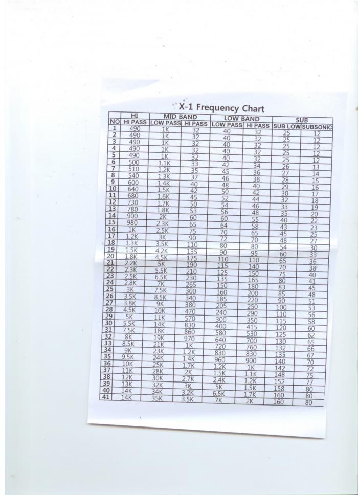

jirko a ta tvoje vyhybka dd umí rozmezí 250 - 9000 Hz na jednom kanálu
o 03.01.2013, 17:19 | CarMedia.cz
na středu má možnost nastavení frekvence 32-35 000 Hz s 24 dB strmostí. Viz foto s krokovačem.
foto k příspěvku  od CarMedia.cz
o 03.01.2013, 17:43 | rebel
Tudíž by sem musel na tomto nastavit pro náš střed na MID BAND HI PASS na číslo 24
a MID BAND LOW PASS na číslo 27
A to by melo splnovat oněch 250-9000hz
Je to tak

No podle mě právě to, co postnul tommyDS je k ničemu, neboť ta výhybka počítá pouze se subem, středobasem a vejškou, nebo s klasickym třípásmem basy, středy a vejšky. Zatimco jestli to dobře chápu, tak rebel potřebuje přestě to, co ukazuje Revilo - tedy sub, bas, mid a tweeter...
o 03.01.2013, 23:47 | rebel
marty : jj to od revilo vypada dobře a zamlouvá se mi to krokování.Ted to bude zatím jen na to plutonko ale zanedlouho i na sub a to ostatni bude zatim zapojeny mimo.
