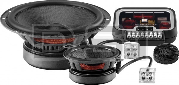

Máte někdo zkušenosti s těmito kompy [ Link ]
ev jinýmy ze série power od JBL? např s dvoupásmem [ Link ]
Díky

Parametry výrobce:
Description 87mm/165mm (3-1/2"/165mm) 3-Way Component Loudspeaker
Series Power Series
Power handling, peak 270W
Power handling, RMS 90W
Sensitivity (2.83V @ 1m) 94dB
Frequency Response 45Hz – 23kHz
Impedance 2 ohms
Cone Plus One Honeycomb Laminate (HCL) Cone
Crossover outboard
Tweeter protection (PTC) Yes
Tweeter-level control Yes
Midrange-level control (0/–3dB) Yes
Mounting Depth 37mm/63mm (1-1/2"/2-1/2")

A jaký názor je na reálnost udávaných parametrů? přecijen citlivost 94db mě za ty prachy přijde skoro nereálné
Další věc co mě zajímá jek kvalitní je výškáč - toho bych se bál asi nejvíce - že to bude takový ten ostrý pištící zvuk bez detailů

Citlivsot je udávaná 2,83V na metr tudíž nepravá. když by to byl vat na metr pak můj odhad je tak 90 decibelů.

citlivost vseobecne jbl udava ve 2,83V ale porad je vyborna oproti jinym, co maji 87db atd. Vyskac nevim nevim, ale u rady gto to nebylo spatny, taky zalezi jaky ma clovek naroky, ale myslim, ze za ty love to bude dobry:-)

no místo výškáče JBL plánuji dát U-DIMENSION PROX T2 ale navím jak bude hlasitý když má 4ohmy a ten JBL 2ohmy. Bohužel je to v pasivu abez možnosti gainu na zesilovači
o 03.01.2013, 16:37 | Směty | Upraveno: 2013-01-03 16:38:23
Nechci rejpat, ale pokud si matně pamatuju tak proxy mají 6 ohmů. Za mě dobrý výběr výšek.

Dobrý výběr výšek do aktivu. Do pasivu na vyhybku bych je tedy nedával.. :-(
o 03.01.2013, 17:01 | texmur0
jojo to byl překlep, vím že mají 6ohmů. Ale co do toho pasivu dát?
potřebuji 2ohm středobas do dveří - tam je jasná volba JBL serie power-
A na palubní desku buď střeďák od JBL z toho setu a nebo koupím Hertz HL 70.4 a k němu jsem chtěl dát výše zmíněný U-dimension výškáč.

ty tedy budeš stavět pasivní 3-pásmo na předku? Proč 2-ohm středobas?
o 03.01.2013, 19:13 | texmur0
zapojení je následující:
DVEŘE: středobas 2ohmy protože je napojen na tovární zasilovač kde byl původně 2 ohmový reprák
PALUBKA: Střeďák+výškáč přes výhybku napájen z HU - továrně jsou tu 4ohmové repro - tak proto ten Hertz
dělám jen výměnu repro na stávající kabeláži a továrních komponentech (vozidlo SAAB 9-3)
