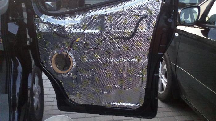

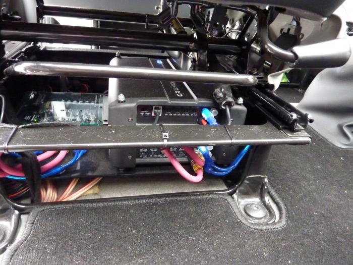

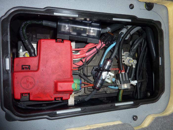

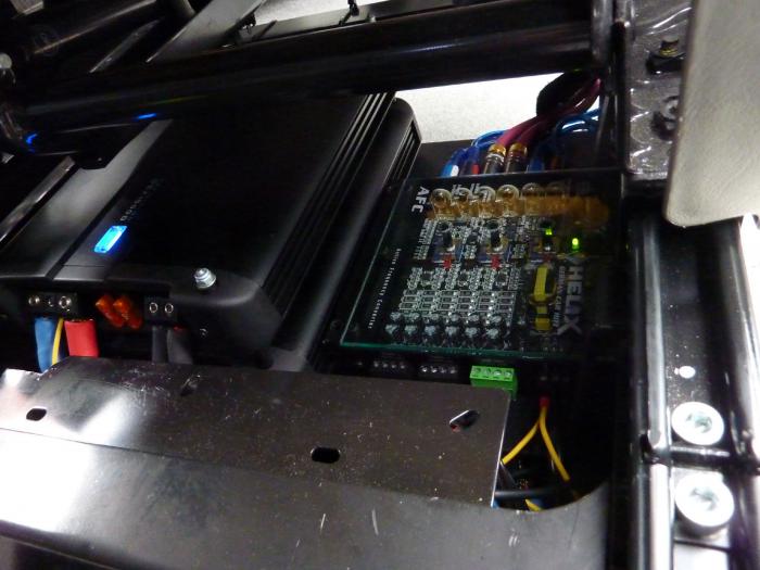

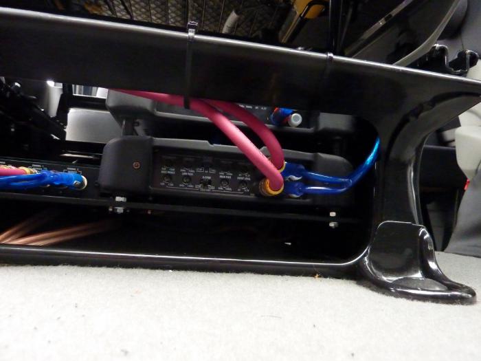

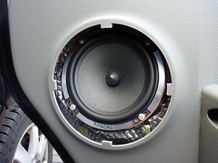

Přidám sem svou malou instalaci do Trafica.
20x STP GOLD
Helix AFC Hi-Low adaptér
Crunch DSX4500
Crunch DSX1500D
Focal PS 165
Hifonics HFI52 2x
a ostatní.
HU je stávající jednotka z výroby s NAVI a HF.
Kritice se nabráním.
o 30.12.2012, 13:31 | dan22
foto k příspěvku  od dan22
o 30.12.2012, 13:32 | dan22

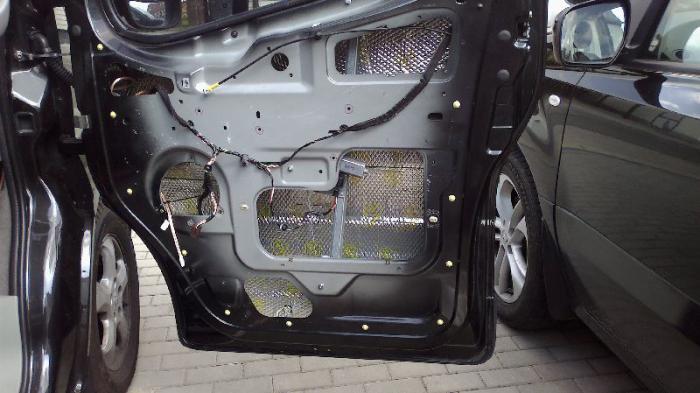

o 30.12.2012, 13:33 | dan22

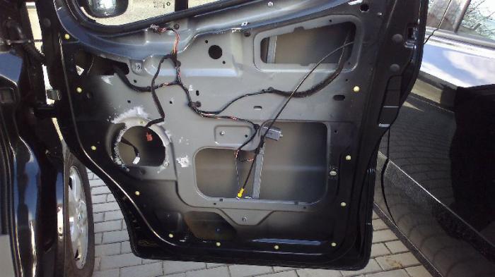

o 30.12.2012, 13:34 | dan22

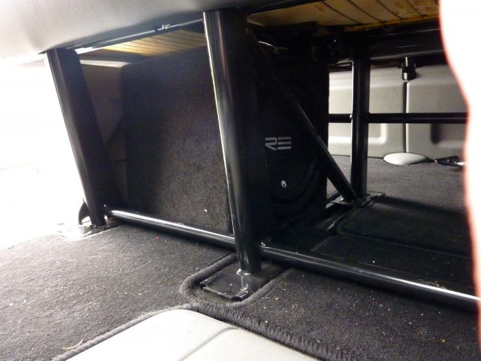

o 30.12.2012, 13:39 | dan22
RE Audio RE 8 D4 včetně bedny.
na toto jsem ve výpisu zapomněl.

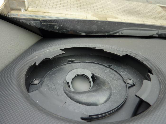

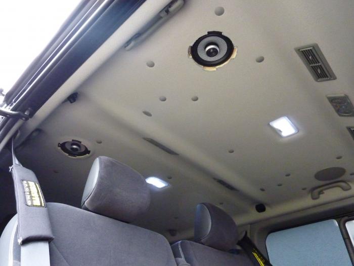

o 31.12.2012, 11:33 | Seat Power
pekna instalacka,jak mas uchycene ty stropni repro?nebo jsou tam takto resene i v originale?
o 02.01.2013, 00:42 | dan22
Ty zadní repro ve třetí řadě jsou origo na plechu, který je přichycen ke střeše. Původně jsou tam 10cm koaxi, výmněna za 13-ky.
Ve druhé řadě je na tapecu položena MDF deska cca 30x20cm a přichycena k tapecu.
