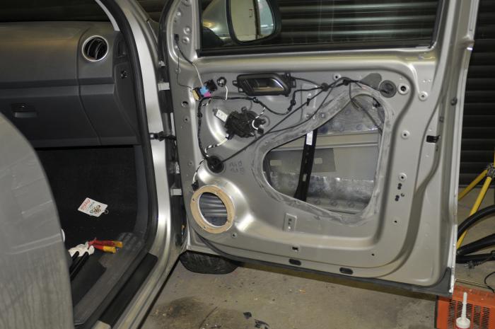

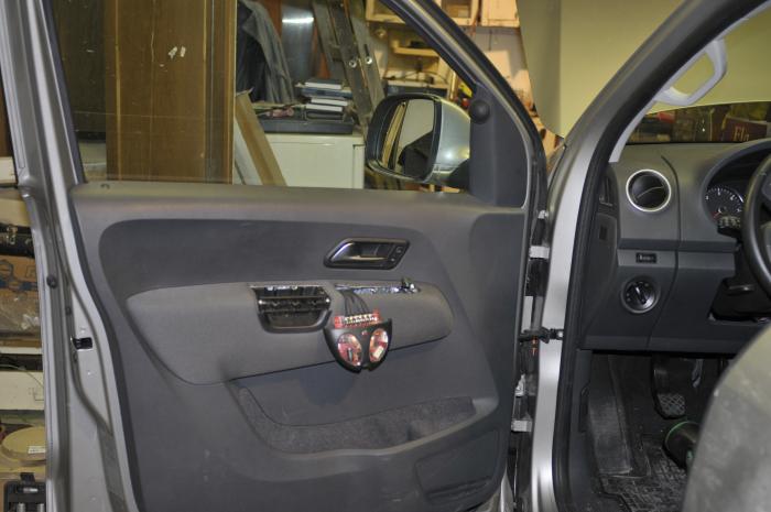

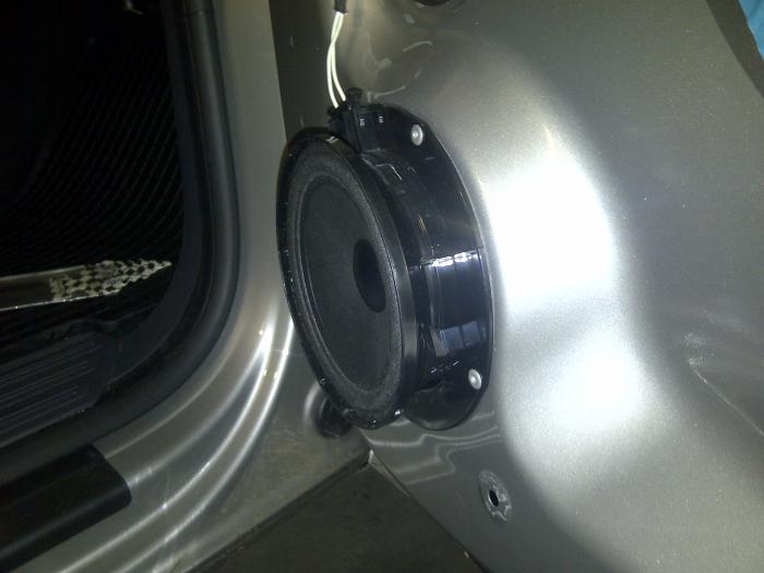

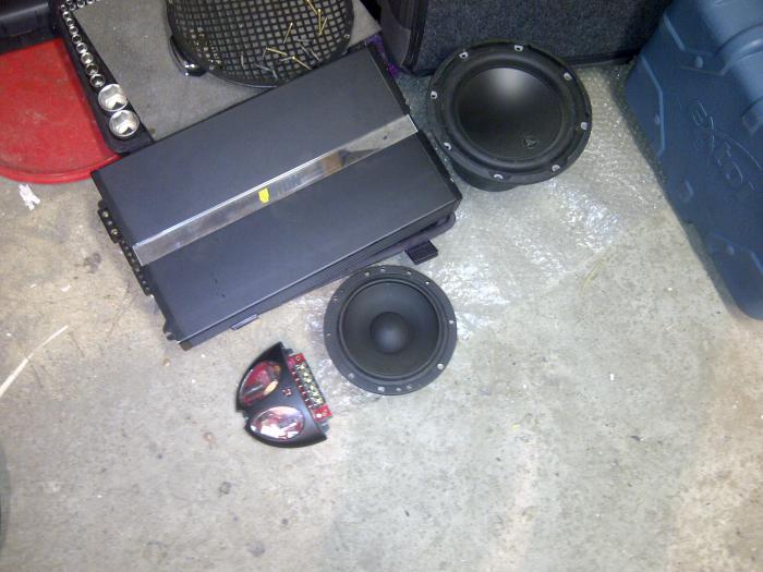

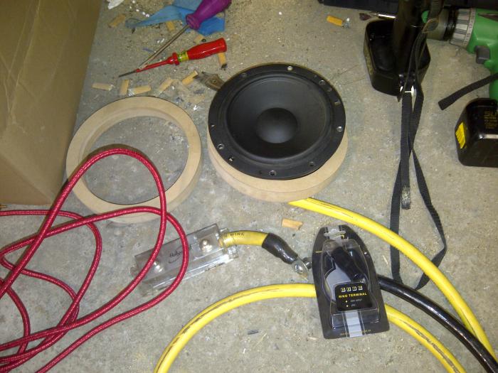

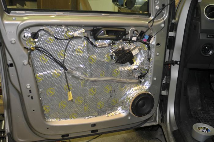

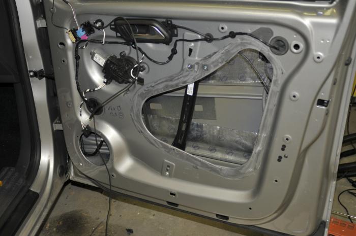

Tak jelikoř stavební sezona pomalu končí a bude volněji, tak začíná kosa v garáži :-)A jelikož jsem vyhodil zadní sedačky a budu dělat zástavbu na materiál co vozim sebou, prospekty, kurty a jiný píčoviny, zkombinuju to a vpasuju tam místo pro Eton a sw JL 8ku.Předek zůstává Morel a Alpina 35ka s changerem.Supr dveře, přenejtuju tu jednu díru co tam a vytlumim je STP 4mm.Tapec nechám, s kroužkem se tam Morel vejde akorát.Výšky jdou na trojuhelník, směr je přesně na řidiče.No jestli mi hrábne tak si připomenu práci s punčochama...
foto k příspěvku  od JA
o 03.12.2012, 17:45 | JA
Tenhle čínskej paskvil na mě vykouk...
o 03.12.2012, 17:46 | JA
o 03.12.2012, 17:47 | JA
o 03.12.2012, 17:48 | JA
Pasuje :-))

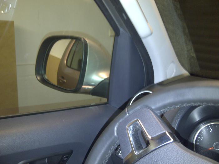

A místo na výšky..

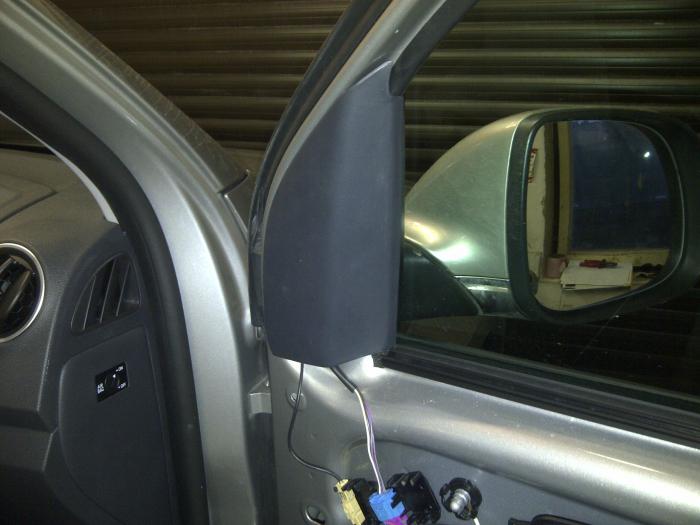

o 03.12.2012, 22:26 | kubiik
super dvere. jenom tise zavidim...
o 03.12.2012, 22:34 | wefa
Souhlasím s kubiikem :) Jsem zvědav na další vývoj, jen to sem hrň!
o 04.12.2012, 07:45 | Milhauzz
Co super, hlavně sou véééliký :) To když se dobře vytlumí, tak to pude pěkně od spodku.

JA: Wow, dobře ty! :-) Jak je to s Amaroekm uvnitř za volantem, poreferuj trochu...je to jeden z mých adeptů v horizontu 3 let.

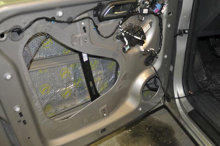

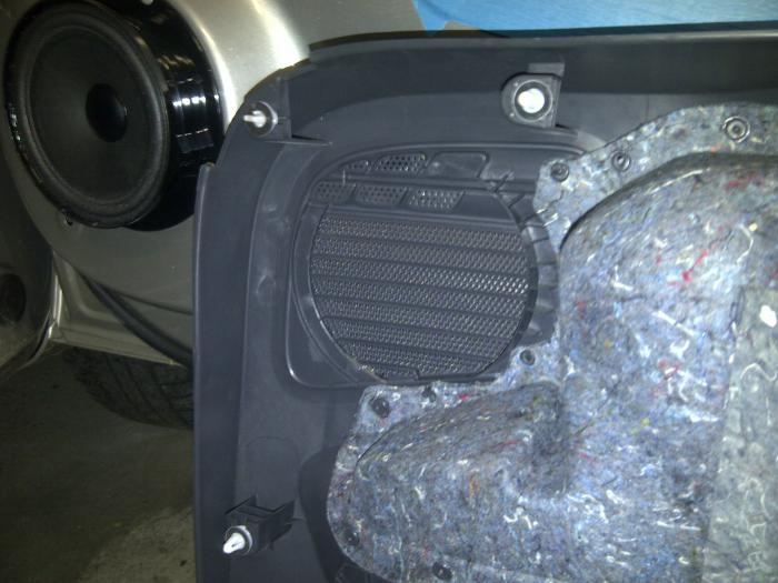

o 04.12.2012, 20:32 | JA

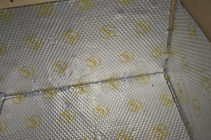

Návštěva u krale 007 a na dárky nezbylo... :-)tlumení STP je u akum. nádrží v teplíčku.
o 04.12.2012, 20:33 | JA
o 04.12.2012, 20:34 | JA
20.32 Plážová taška gráátis !!

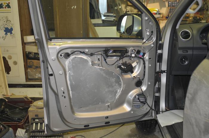

o 04.12.2012, 20:45 | JA

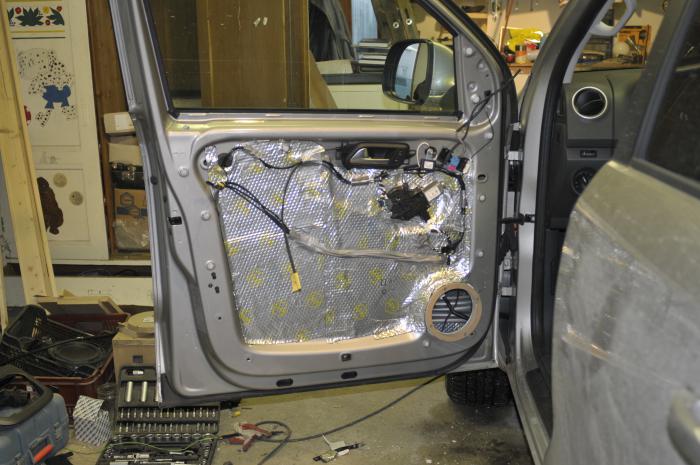

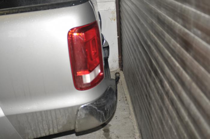

tak zejtra začínám...
do dveří zbytek stp 4mm a díru zanýtovat a 2.3mm tlumit..jelikož sem vyndal sedačky tak sem vzal víc tlumení, hluk od kardanu vzadu je dost velkej..
Alíííí
4motion v Heavy duty provedení lítá jen na zadek a připneš si 50/50 a krátkou a ještě mám špéru..
když chceš mít na korbu cca 600 kg(teď uvezu tunu) tak je tam Haldexka a máš to připínaný.A potom stejně 50/50 a krátkou..
120kW ve 4válci s biturbem, no 5.20 dlouhý a 2 tuny vážící..docela to jde, snažim se ji pěkně rozjezdit.A co se týká pohodlí tak pro mě velmi vyhovující.Trochu tvrdší ale dá se.D1 je ale v pravým utrpení.Zatím sem to jel třikrát a v pravým sem byl minimálně.:-)Mám vložku na korbě a je to pracovní auto se všim všudy.Úchyty na kurtu držej i 600kg v pohodě.

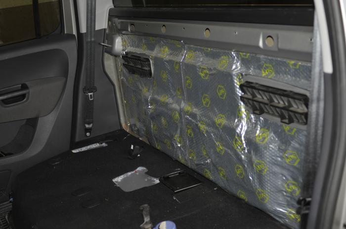

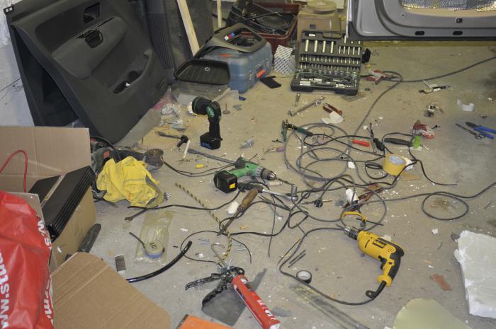

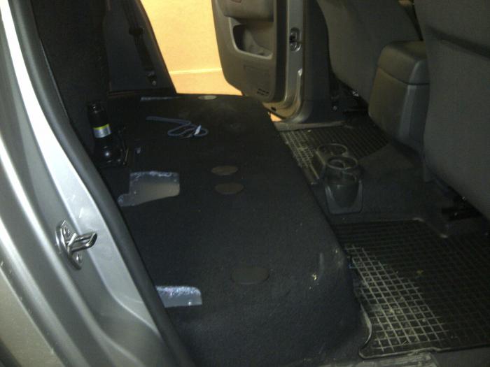

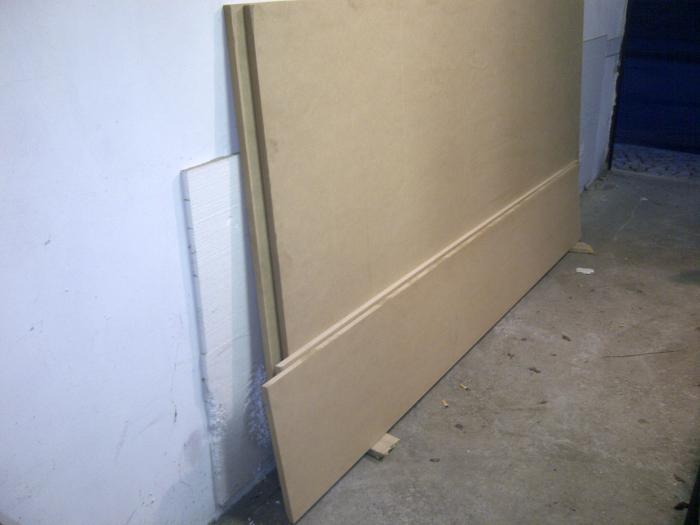

o 05.12.2012, 19:35 | JA

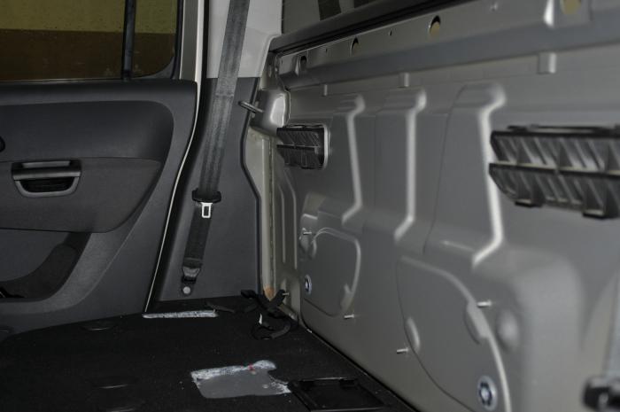

Tak dneska ...vyndat tapec na zadku a trochu sem ho potlumil...
o 05.12.2012, 19:36 | JA
jinak garáž je akorát :-)))
o 05.12.2012, 19:37 | JA

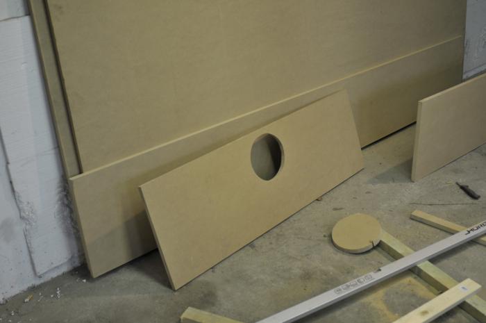

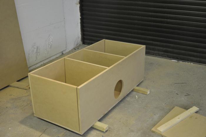

o 05.12.2012, 19:39 | JA
poměřit, nařezat připravit pelíšek pro sw...
o 05.12.2012, 19:40 | JA

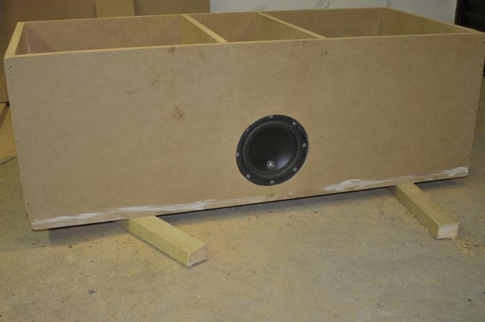

o 05.12.2012, 19:42 | JA

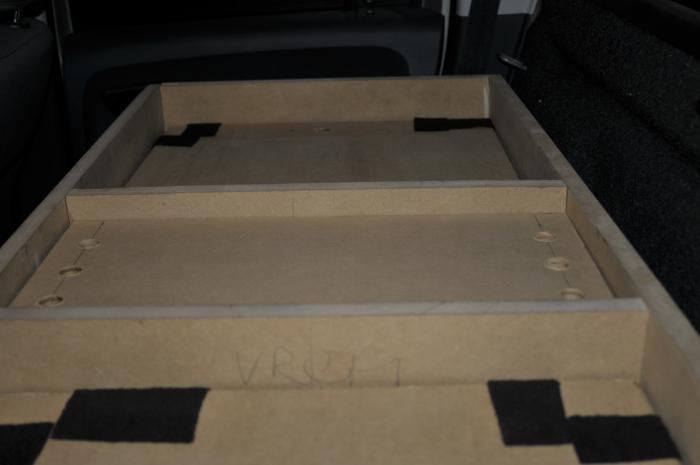

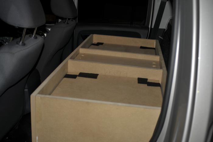

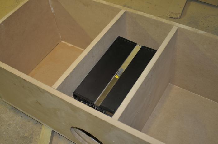

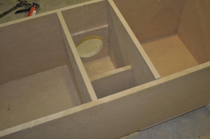

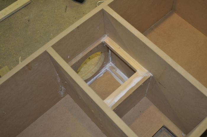

uprostřed bude sw a zes, vedle budou úložné prostory.Nahoře nechám rantl cca 5cm aby se na dvířka ,potažený kobercem, dalo ještě něco položit.

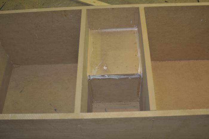

o 05.12.2012, 19:51 | JA
sw má vepředu 2 desky, bude zapuštěnej a kdyby něco, jde dobře ven.Zesílený hranolkama a vytmelený a zalepený.
o 05.12.2012, 19:52 | JA
o 05.12.2012, 19:55 | JA
takže zhruba 10-11l je pro sw.Nahoře bude zes.Bedna je už v autě, zítra přišroubovat do děr po sedačkách a asi nějaká kabeláž proběhne...

hezky pěkně :) má to JL i tu kdycí mřížku? asi by nebyla uplně k zahození,když je to takový pracant-auto
o 05.12.2012, 20:14 | JA
origo mřížku nemám :-( mám jen obyč...zatím to ochrání...
teď zrovna dumám jestli nemám nechat vyhýbky u zesu...co kdyby někdy ten aktiv :-)

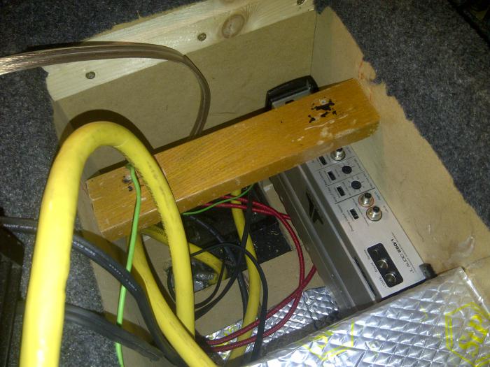

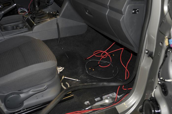

tak dneska kabely a přidělat bednu.Je přišroubovaná místo držáky na sedačky, takže mě nezabije, kdyby něco..jinak největší vopruz jsou konektory ve dveřích..člověk se jich dotkne a už lítaj plasty.Druhej sem už nevytahoval , protáhnul díry a šoupnul tam kabely..Už mám vystříhnutej plech na dveře.No a jak začala zima, tam mi držáky na tapec ulítali jak motyli..
o 06.12.2012, 21:45 | JA
o 06.12.2012, 21:46 | JA
o 06.12.2012, 21:47 | JA
o 06.12.2012, 21:47 | MARWiN
možná jsem to někde prošvih, ale co to máš za pěkný signálový káble? a co to tak stojí?

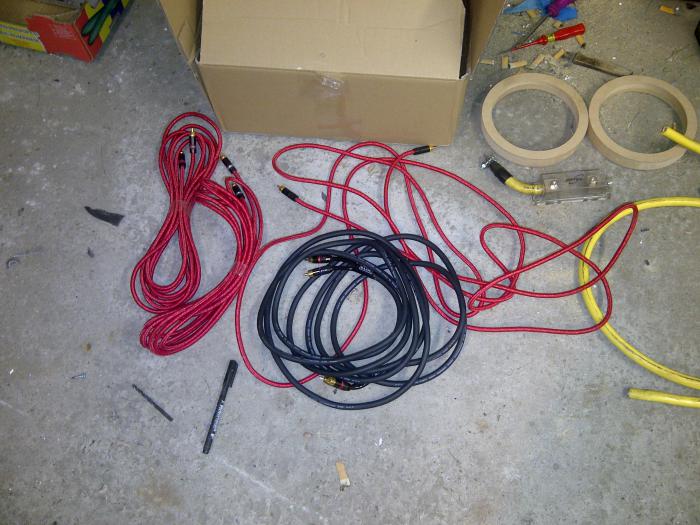

o 06.12.2012, 21:49 | JA
černý sou Basic a červený nevim :-))kupoval jsem to tady a teď si nevzpomenu od koho

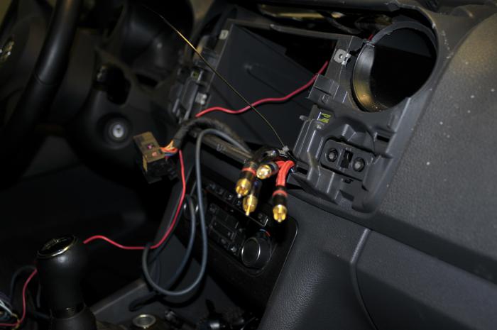

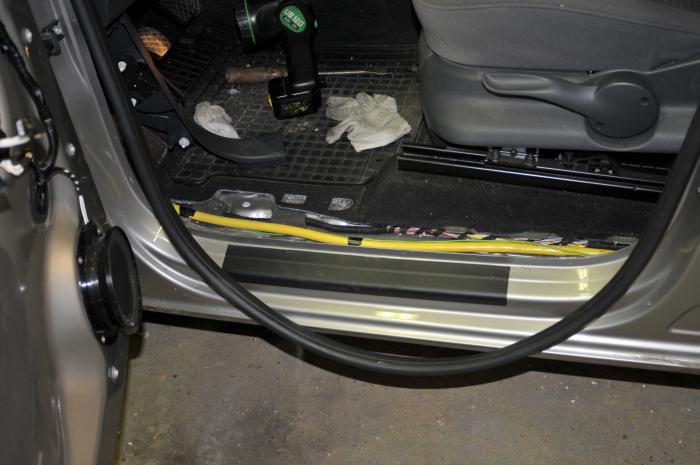

o 06.12.2012, 21:51 | JA

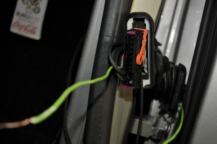

voprus hledat průchod, po 3 hodinách strkání všeho možnýho kam se dalo šlo to podle svazku průchodkou..prostě na hulváta...děs běs..
o 06.12.2012, 21:55 | JA

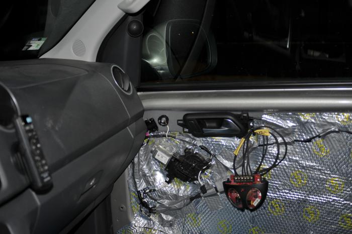

Tak dneska dveře a spustit to...

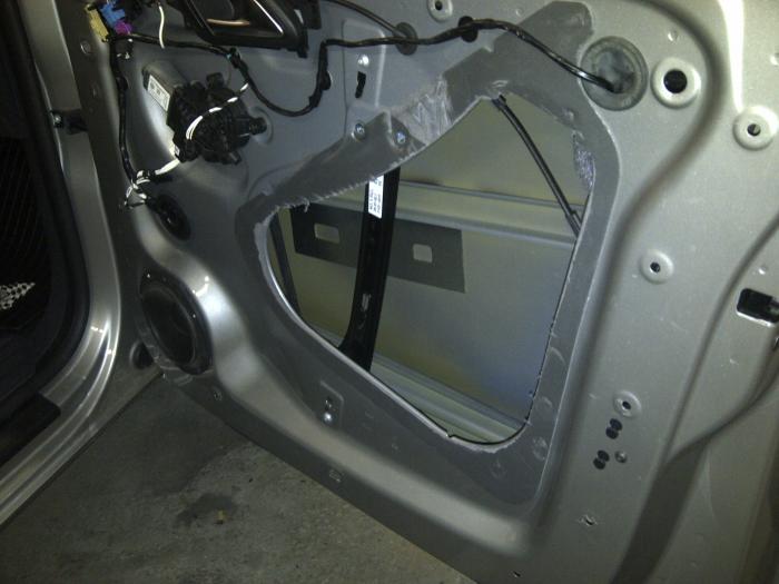

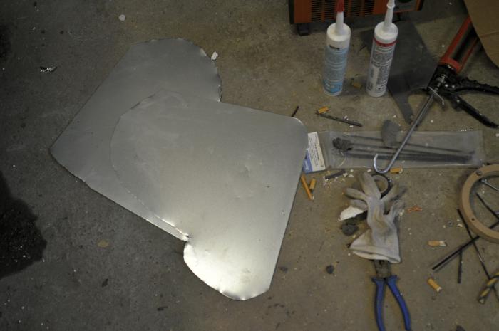

o 07.12.2012, 20:48 | JA
Plech připraven
a šup ho tam
o 07.12.2012, 20:49 | JA
tak až te´d :-)
o 07.12.2012, 20:50 | JA
taky u toho máte takovej mrdník ?
o 07.12.2012, 20:52 | JA
a je tam

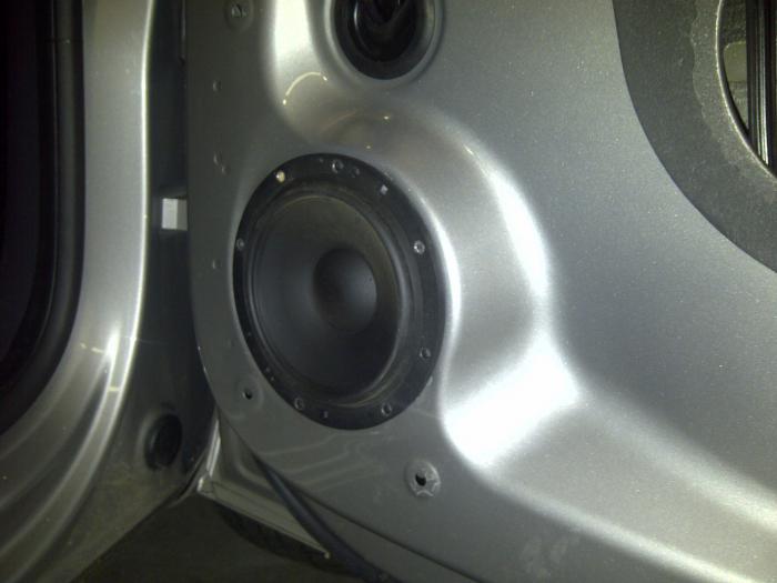

o 07.12.2012, 20:54 | JA
tak to tam krásně padlo, výšky sem nasměroval a uvidíme

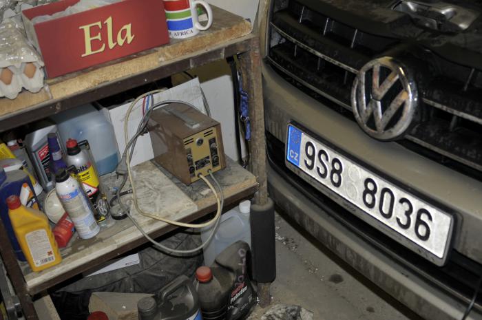

o 07.12.2012, 20:57 | JA

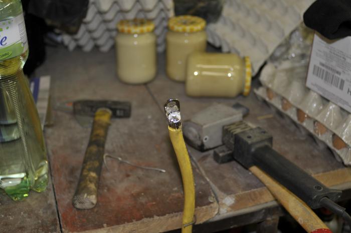

našel jsem svoji bolševickou 900W pájku a šlo to jako prd

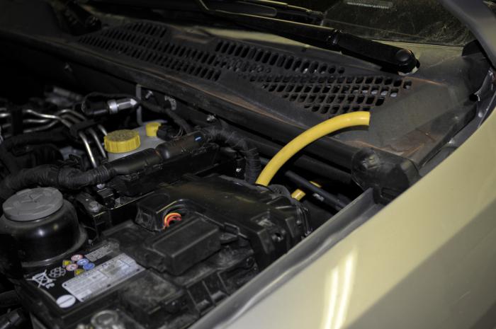

no a nakonec jsem to zapojil a hup půlka a sw hraje !
noa když jsem si chtěl otočit káru tak baterka nic :-(bohužel i v pondělí když jsem to bral ze servisu tak sem to nenakop..takže bude asi větší .Posit ze sw kterej si jenom podupává za loketkou je něco pro mě novýho.Vždycky sem ho měl něěěkde vzadu.

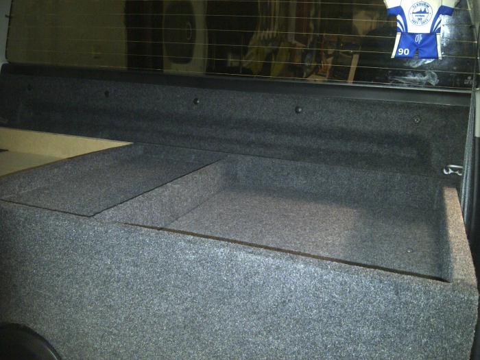

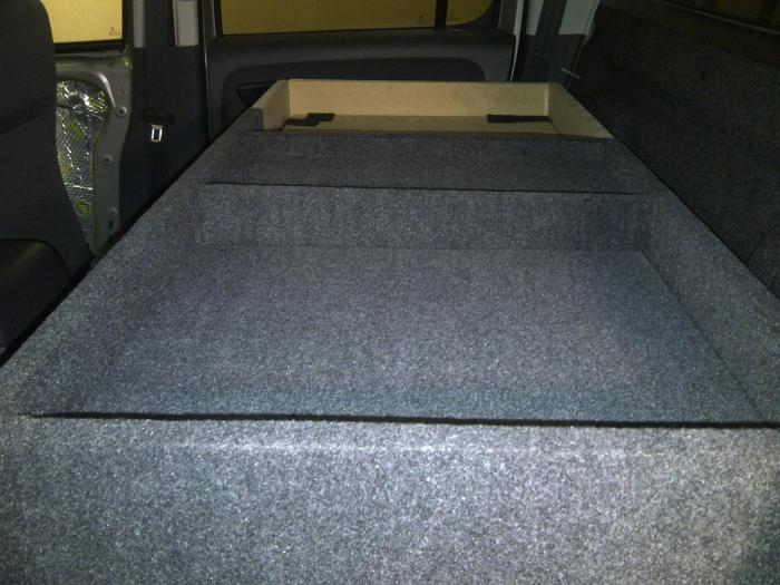

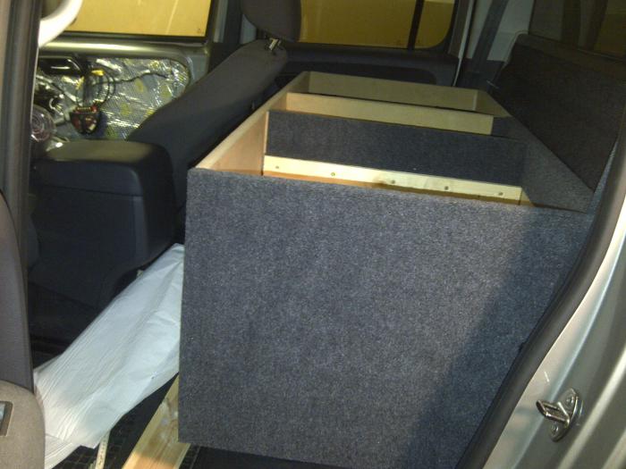

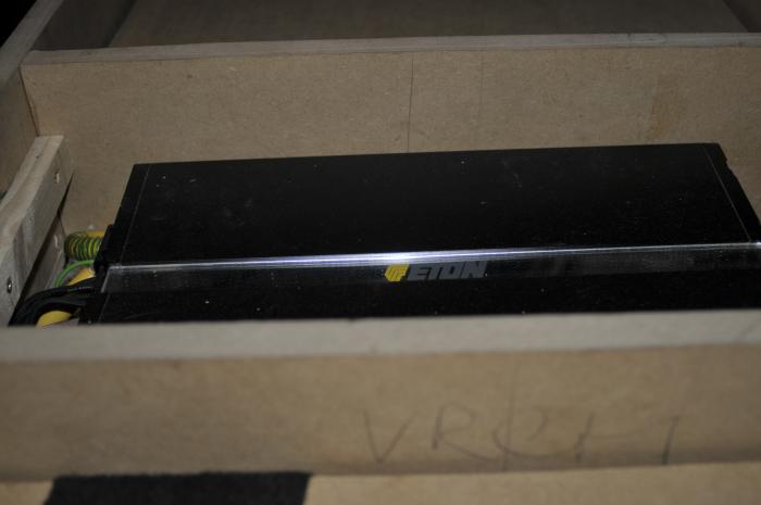

tak třetí den jsem byl v garáži a mám dost...dotlumíno, zapojíno..bednu sem dodělal.Asi ještě nějaký panty ale teď to potřebuju naladit. Jak jsem byl v rauši, začal jsem ladit Alpinu a jelikož ji moc nemám najetou, hraje to docela nahovno :-) ale už mi byla fakt kosa a dneska mám pausu..ještě koberec, mřížku na Jl8 :-) a sehnat příchytky na dveře, jelikož mi jich asi 20 chybí...:-)Naladíno sice není ale to JLo za mnou je fakt příjemný...jumpery jsem podle doktora Millhause :-) a jeho recenzí, dal výšky -3dB a je to docela příjemný..uvidíme
o 09.12.2012, 11:33 | JA
Zesik na místě

koberec je na zkoušku spáry :-)

o 09.12.2012, 12:56 | MARWiN
pěkně pokračuješ, ale ještě mi prozdraď jak máš tu bednu ukotvenou k autu aby se nehýbala? je mi jasný, že je to tak těžký,že se to samo od sebe asi nehne, ale kdybys to třeba někam poslal, tak bych se bál že mně ta bedna propasíruje čelním oknem i se sedačkou :D
o 09.12.2012, 13:14 | JA
Marwe jak jsem psal, 10 ky šrouby po sedačkách to jistěj :-) tolik kilo bych si za prdelí volně nenechal...

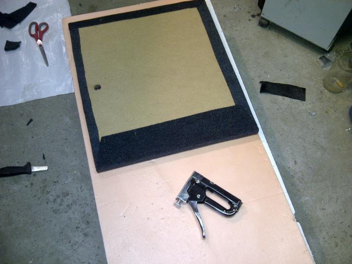

o 10.12.2012, 21:00 | JA
tak jsem přivez koberec, mřížku a příchytky na tapec...děkuji tímto Extremům a 007.
Jinak Luky koberec ještě chybí :-)))))
Rouno jsem nacpal do sw a uvidím zítra, vypadalo to, že těch 10 litrů je na měj moc...
dvířka jsem radši ještě přicvaknul

o 10.12.2012, 21:28 | 1kw
Hezká práce.. :)
Nebude se zesík přehřívat v tak malém prostoru..?
o 10.12.2012, 21:30 | JA
má tam 6 děr tak snad to udejchá...

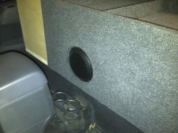

o 29.12.2012, 19:02 | JA
no tak kral pravil, že by to chtělo trochu lepší kontrolu SW JL no a tak beru toto.. [ Link ]
Bedna je už komplet, ještě panty a hodim foto i z monoblokem..
P.S. jedny cinche a něco kabélků a že by jsme to aktivní zkusili? :-) uvidíme

o 10.01.2013, 20:30 | JA
takže na milimetr se to tam vešlo :-)

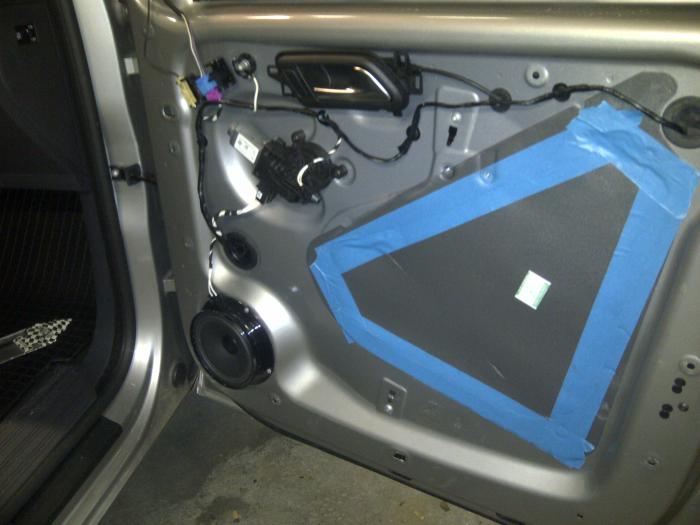

Nějak jsme to poladili, průběžně se do toho šťourám.Vytlumené dveře jsou v pohodě středobasy se mi líběj, mám rád krátkou, suchou.Trošku teď honim doladění monobloku. Zjistil jsem, že celkem kvalitní komponenty, které hrajou, mi strašně znepříjemňujou různě nahraná a kvalitou rozdílná cd.Pustim Jacksona nějakou tu 25 verzi ktterá mi zní úžasně, tak nasadim Depeche a vše je jinak, nemám bas...a zase jiný origo cd a tak nějak neslaný...při slabší kvalitě to nebylo tak markatní..
