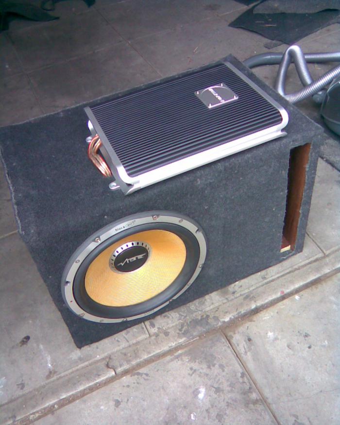

o 14.12.2012, 13:21 | nia | Upraveno: 2012-12-14 13:23:54
no a neslo by teda vzit Digital Designs 512 SVC 4 taky je to 4ohm taky 350W rms a 1500Max 1civku akorát 12" maj ho tam taky a myslite ze bych mohl nechat tuhle bednu akorat ji popřípadě nák upravit
foto k příspěvku  od nia
o 14.12.2012, 13:49 | nia
snat i kdyby to byla jen ta 12" tak by to melo bejt znat protoze ten vibe je podle vas moc silnej a navic uz ho to asi poznamenalo jak sem psal a bednu bych rovnou vytlumil a este sem koukal ze dost lidí jakoby zarovnáva rohy aby tam nebyla taková ostra hrana to by taky nebyl problém bedna má cca 75L
o 14.12.2012, 20:30 | CarMedia.cz
512 SVC 4 je také dobrá volba. Bedna by asi stačila, jen by se musela doladit štěrbina. Měl jsem ale za to, že chceš 15". Jinak bych velikost membrány a výkon zesilovače nespojoval vůbec. Pakliže má SW příkon 350W, bude výkon zesilovače kolem 450 W v pohodě. Samozřejmě kdyby měl více, nevadilo by. Ale to, že by membrána jen lítala a nic, je dle mě blbost..
o 14.12.2012, 20:38 | nia
chtel sem 15 protože jsem ani nevěděl že od DD je takovej subwoofer a je docela pěknej s tou štěrbinou by se melo udělat co,,,,ani nvm proč sem ji udělal takhle mnohem radši bych mel 2X kulatý natrubky

no ja ji mám tak jak je to nakreslený u toho 12 box
o 15.12.2012, 23:41 | CarMedia.cz
Pokud to odpovídá, tak pak jen přesadíš SW a bude relativně vyhráno.

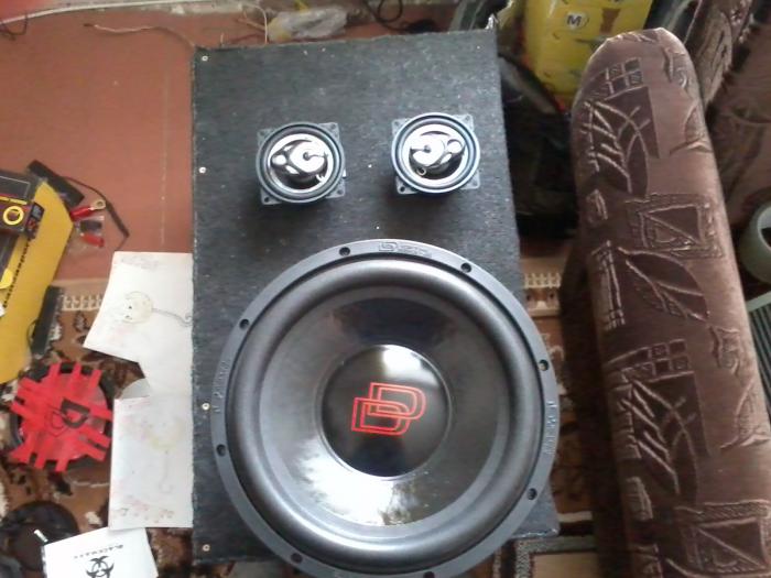

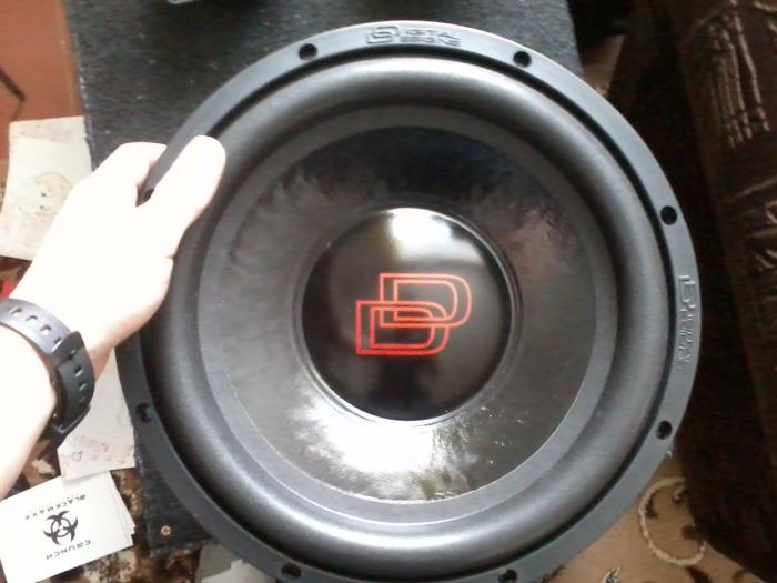

o 02.01.2013, 19:53 | nia
Tak uz je doma a hraje luxusne
o 02.01.2013, 19:57 | nia
Este sem k nemu koupil do zadnich dveri tyhle dva prcky,necekal sem to ale hrajou celkem slusne
o 02.01.2013, 20:53 | CarMedia.cz
DD prostě umí. Ještě jsem nepoznal člověka, co by mi řekl, že hraje daný subwoofer od DD v dané ceně špatně. Spíš naopak jsou lidi překvapený, co to umí.. :-)
