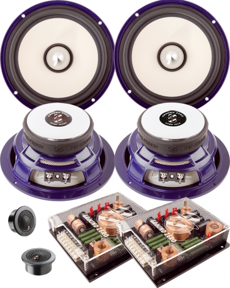

Zdravím pánové,potřeboval bych poradit ohledně umístění těchto repro do předních dveří.

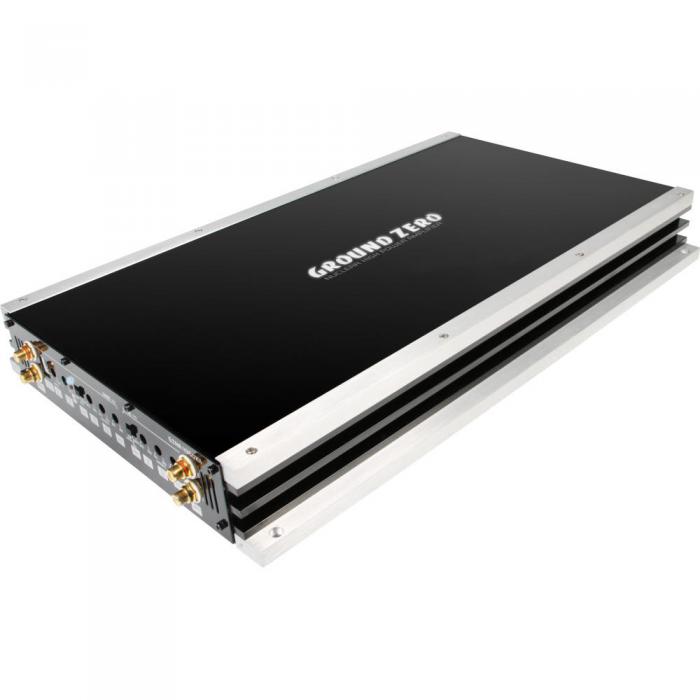

Zesík bude tento.
o 09.11.2012, 16:53 | flicek
Zesík.
Dále bude Helix AFC,protože zůstane originál rádio.Instalace bude do Toyota Rav4 2012

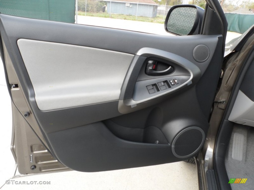

o 09.11.2012, 22:46 | flicek
dveře vypadají takto

Středobasy v původním místě, pokud je nechceš posunovat. Potom co nejvíce nahoru.
Výšky na A sloupky. Natoč je tak, aby průsečík os obou výšek ležel na ose obou uší a zároveň uprostřed mezi sedadly.
o 10.11.2012, 12:30 | rebel
jj podobne jako hifik vejškáče do A sloupku nebo do toho trojuhelníčku ve dveřích .
A ten střed dolů misto origo repro a natočit nahoru
a kick asi vedle něj dolů místo te odkládací kapsy a taky nahoru natočit

To hifík a rebel:Děkuju za pomoc,podobně jsem to měl v plánu,jen mě zajímalo jakk přibližně ty repra natočit směrem dovnitř kvůli prostorovosti a jestli do té odkládací kapsy kick bas nebo sředobas podle toho co je lepší dát blíže k sedačce.
