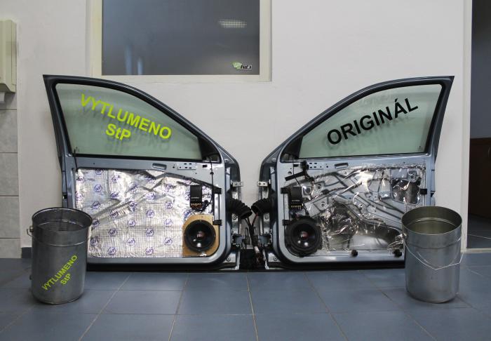

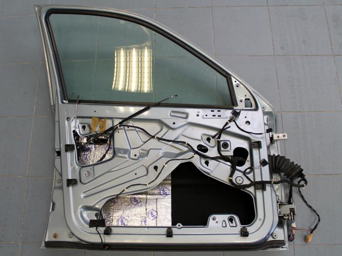

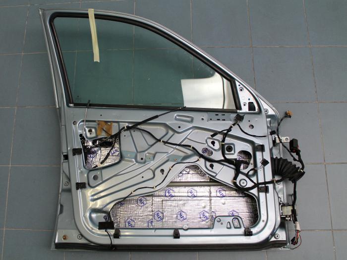

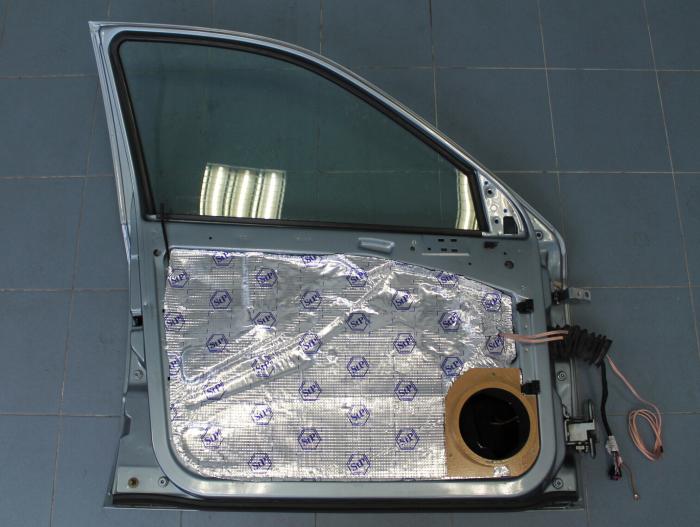

Přijdte si poslechnout rozdíl jak hrají vytlumené dveře vs nevytlumené.
Dveře : Octavia I r.2001
ovládatelné dálkově přes elektroniku
použité komponenty :

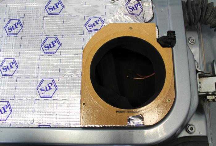

repro.................Powerbass S-6c
tlumení..............STP Silver/Damp
podložka....................MDF-D.30
kde : Kamenná prodejna AHIFI - Rybnická 107, Brno [ Link ]

Dobrý nápad, to se mi líbí. Laik získá velmi dobrou představu co je třeba udělat, aby to hrálo.

Nápad dobrý, ale zvolil bych jiné dveře, než Octavii první generace. Přeci jen v dnešní době většina aut má dveře již z fabriky uzavřené. Proto bych se s ohledem na tento fakt zaměřil právě na tento typ. Ono v tomto případě člověk pozná rozdíl už v okamžiku uzavření dveří plechem, nebo laminátem a tlumeního tam nemusí být ani gram.. Ale jinak super nápad, který by měl dost lidí přinutit se nad tím zamyslet. Měl jsem v plánu udělat to samé na nové prodejně, ale asi to budu muset vymyslet jinak, aby to nevypadalo jako copyright.. :-D
o 30.10.2012, 14:40 | CRXMen
Octavie I je u nás jedno z nejrozšířenějších aut a lepší ozvučení se do ní řeší často, tak myslím že dobrá volba. No a jak píšeš že v dnešní době má většina aut uzavřené dveře tak to není pravda. U VOLKSWAGENŮ, SEATŮ a ŠKODOVEK ano ale to není většina. A co tak všude koukám, tak se většinou ozvučují stejně starší auta...

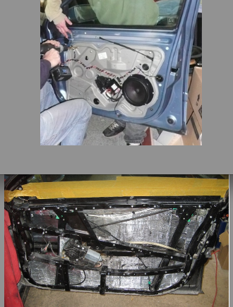

rád bych tedy věděl , pokud mam VW GOLF VI - u dveří mam vytlumený pouze tapece. Dveře mají přinýtovanej černej plast přez celý dveře, stačí na tento plast dát vrstu tlumení a nebo to klasicky odvrtat, dát vrstvu na plech, dát zpět plast, další vrstvu a pak tapec ?
o 30.10.2012, 14:47 | ricardo | Upraveno: 2012-10-30 14:56:04
oktavia2 by me zajimalo ,budu mit octabia2 kombi za tyden..jako druhe audio auto..
treba nekdo me posle par fotky jak to tam vipada u dvere doufam ze to bude tak jak revilo psal "již z fabriky uzavřené" dik octavia2 je taky uz stary kram a neni moderni auto...ale hlavne to nebude takove shit jako u moje audi a4 b5...tam to bilo bez koment hruza.
update: 14:52
no uz mam fotku tady od forum ...njo to teda je jina svet nes moje audi a4 b5 huraaa parada,takle je to parada,ktomu rikam dvere.
foto k příspěvku  od ricardo

Nedi, pokud chceš aby ti dveře dobře basovaly, byly přesné na středobasu, nerezonovaly tak doporučuji vytlumit komplet - jak venkovní plech tak vnitřní. Tapec můžeš udělat taky, ale VI Golf má reproduktory chycené na dveřích takže tlumit tapec není už tak důležité, je to většinou o celkovém rozpočtu zákazníka.

ricardo, no jo až na to umístění středobasu v poho .-)
o 30.10.2012, 15:09 | CRXMen
no a je to určitě plast, dělal jsem IV a byl plechovej..
o 30.10.2012, 15:10 | ricardo | Upraveno: 2012-10-30 15:15:00
dekuji Augi // CRXMen ..pravdu divnej misto na stredobas,ale jinak parada tech plechy vsude zavreno.
Aug tu fotka kterej jsem tam daval prave, je stoho Link kterej ty si mi ted prave taky posilal sem..
Ma nekdo link od octavia II kterej ma stredobas na normalne misto ,jako to maji ostatni auto.(jako misto stredobasak predelano na jieho misto vic do predu do rohu,jako normal,
aby to hralo smer nohy)

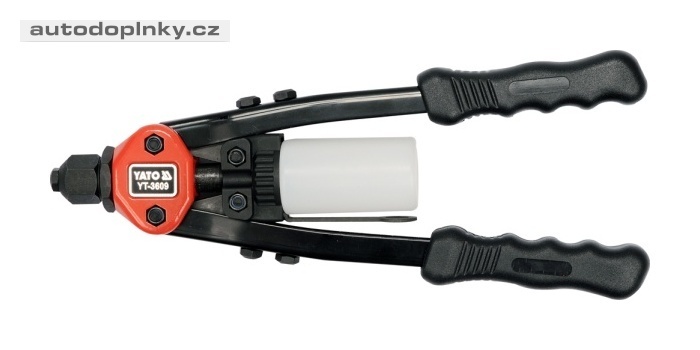

Nedi: no...zase to zpět nanýtuješ. Nýty koupíš v každém lepším železářství délky a průměru co potřebuješ...jen to chce lepší nýtovací kleště,ty z OBI nebo Baumaxu nebudou to pravé ořechové :)
Já používám takovéhle...možná jinou značku

to se budu muset zastavit az budu mit nekdy cestu do brna zase. ty "popelnice" jsou taky vytlumena a nevytlumena? a cim mas zadelanou tu velikou diru? jenom trlumenim?
o 30.10.2012, 19:03 | dan22

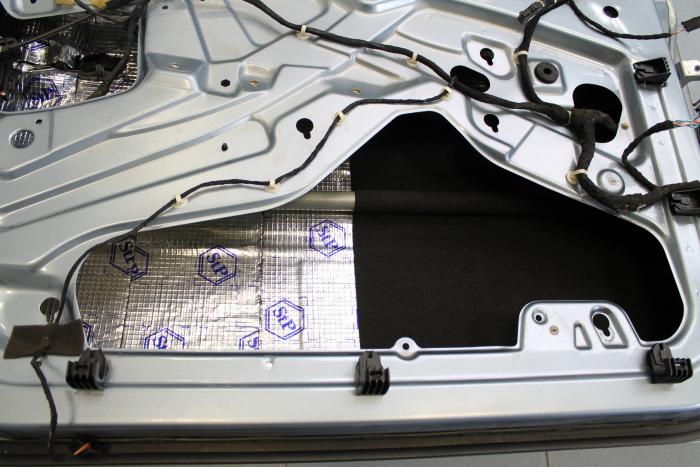

Laický dotaz, co je to za tu černou deku v prostoru za reproduktorem?
o 30.10.2012, 19:05 | CarMedia.cz
To není deka, ale Damp absorbs Reflection. Není tak dlouho, co jsem sem dával i malou recenzi o tomto materiálu.
o 30.10.2012, 19:43 | dan22
Jojo, už si vzpomínám, díky.
