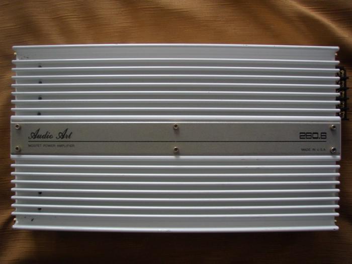

Zdar som tu novy a kcem sa spytat ma niekto skusenosti stym to zosilovacom kcem to na predky AD W600+T100 a wofer Focal polyglas 27 bude na to stacit tento zosik vykonovo a aky je zvukovo Dik
o 29.10.2012, 18:09 | domimezo
foto k příspěvku  od domimezo
o 29.10.2012, 18:27 | Toxxx
Ak to ma rovnake vykony tak urcite nie.
o 29.10.2012, 19:06 | domimezo
asi ma ale nekcem ziadne tuc tuc len nech to pekne a cisto hra
o 29.10.2012, 19:09 | TommyDS | Upraveno: 2012-10-29 19:11:33
Sice velmi stary zosik, ale v USA ma tato znacka celkom dobry cveng. Firma uz dlhe roky neexistuje, ale konstrukter tychto zosikov stale tvori pod znackou DavidArt, a navrhoval/vyrabal aj niektore serie zosikov pre DLS (myslim ze RA a A seriu) ...
Vykonovo na tu zostavu to ale nebude, jedine ze by si dal tie predky do pasivu a zapojil na premostene kanaly 1+2 a 3+4 ...
o 29.10.2012, 19:41 | Toxxx
domimezo: Ako pise TommyDS. Na dobry zvuk treba aj vykon;)
o 29.10.2012, 20:39 | domimezo
Aha jemi to jasne kcem to zapojit do pasivu len ze pr zapojeni do mostiku stracam asi kvalitu zvuku neni to tak? kolko vykonu treba na tie repra a ci pasivne zapojenie je natieto kompa dobre alebo lepsie je aktiv
o 29.10.2012, 22:30 | CarMedia.cz
Na W600 počítej tak 200W RMS na kanál. :-) Osobně jim dávám 240 a je to přesně to, co jim sedí. Pokud chceš něco s dobrým spodkem a něco, co není tak nenažrané, dal bych W60. Aktuálně u nás nejprodávanější ADéčka a ty středobasy opravdu umí, přitom nejsou tak náročné. Na T100 výšky bych viděl tak 50W +, sám jim dávám 110W. Ale to si myslím, je až moc.
o 30.10.2012, 19:39 | domimezo
Revilohifi.cz:co za zosik mas na W600 a na T100 toje dost co som cital tak Morel bol nenazrani o AD cok som myslel ze netreba az tolko watov
o 30.10.2012, 21:21 | CarMedia.cz
Jak jsem psal, záleží na tom, jakou řadu AD chceš. W6 a W60 středobasy nenažrané nejsou, W600 ale ano. Sám je mám na zesilovači Digital Designs S4b [ Link ]
o 30.10.2012, 21:48 | domimezo
No tak pekne tak ze 4kanal trochu je to cudne ze nema rovnaku wataz na vsetkych kanaloch vidim to po prvy krat, a repra uz mam W600
