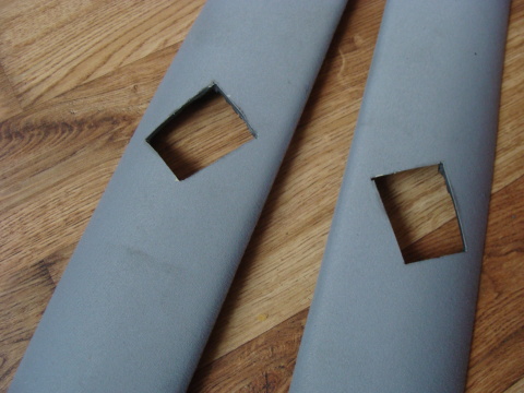

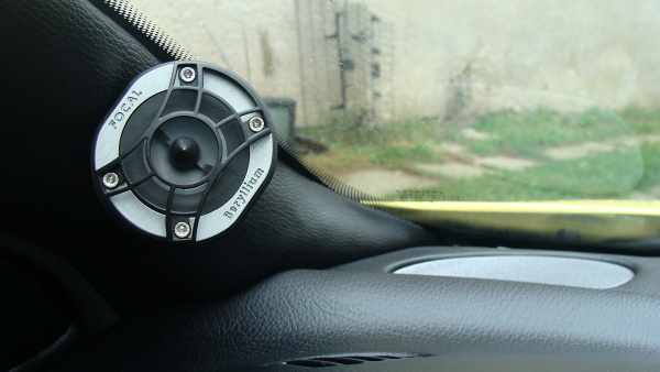

Nejdříve výškové reproduktory. Prozatímní montáž vypadá takto. Už mám doma nové A sloupky a v hlavě několik způsobů montáže. Nechám to ještě uležet a potom se do toho pustím.
foto k příspěvku  od hifim@ni@k

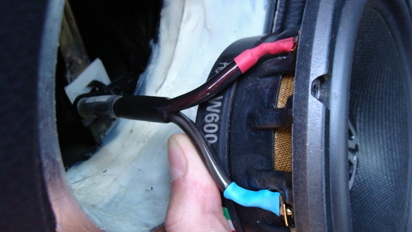

U basových reproduktorů chyběla smršťovací bužírka, protože mi zrovna došla. Takže jsem to napravil.

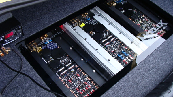

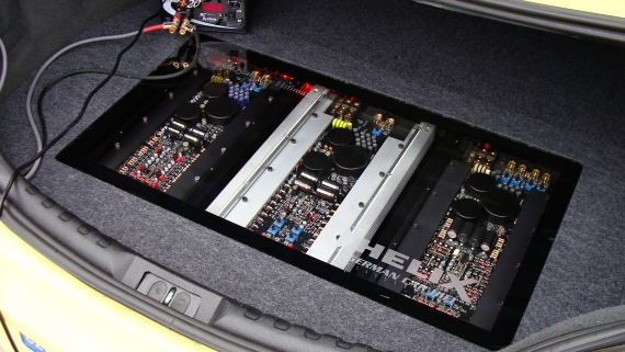

o 29.10.2012, 08:46 | hifim@ni@k
Kufr. Plexi na Helixech byly trochu poškrabané, takže jsem zvažoval co s tím a jak je rovnou nějak odlišit. Nechal jsem na zakázku zhotovit skla, která nahradí originální plexi. Na zesilovačích jsou nalepené pásky z Dampu a na nich sedí skla uchycená pomocí čtyř šroubků. Schválně jsem zavrhl černé lemování a nechal skla čirá, aby zesilovače působily jako otevřené. Nad nimi je další sklo, které je kalené, loga jsou pískovaná a opatřené černým rámečkem z folie, který zakrývá osazení na kterém je sklo nalepené. Výsledek vypadá takto.
o 29.10.2012, 08:47 | hifim@ni@k
o 29.10.2012, 08:48 | hifim@ni@k
o 29.10.2012, 08:50 | hifim@ni@k
Další věci jsou ve fázi rozpracovanosti a hodím je sem až budou hotové. Prozatím je to vše.
o 29.10.2012, 08:59 | trueno
Ty helixy s čirim sklem vypadaj fakt exkluzivně ,to bych nečekal ,moc pěkný..., v první chvíly mě napadlo že to jsou Braxy dvoutisícovky .... třeba příště ;-)
o 29.10.2012, 13:27 | rover (WoodTech)
Nu pěkně to prokouklo :-)

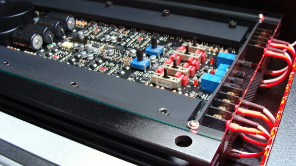

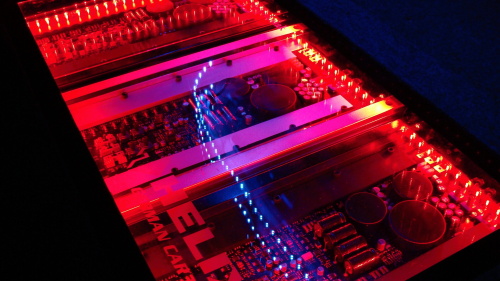

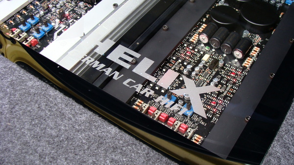

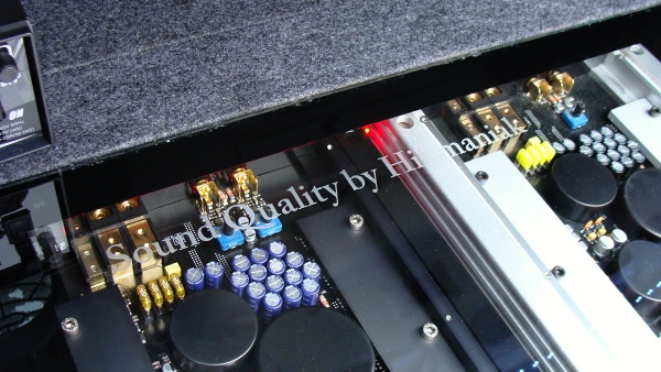

o 11.11.2012, 13:45 | hifim@ni@k
Detail zesilovače. Pod sklem jsou pásky z materiálu Damp Absorbs Reflections.
o 11.11.2012, 18:31 | rebel
no krásně zesíček lahodí oku pěknééééé

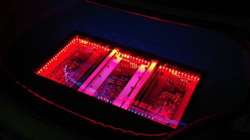

Dodělal jsem nějaké to podsvícení.

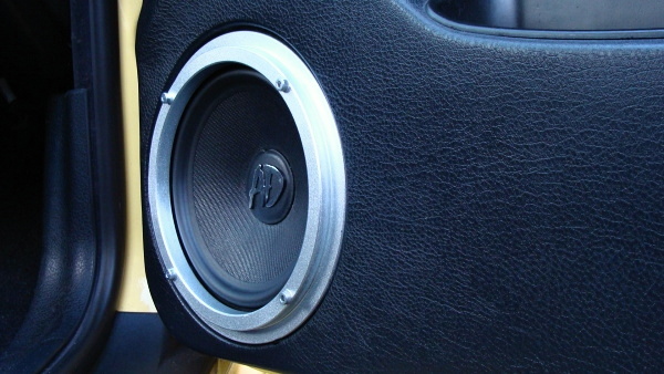

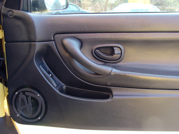

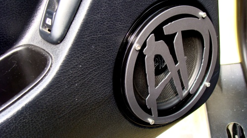

o 31.03.2013, 12:25 | hifim@ni@k | Upraveno: 2013-03-31 12:29:45

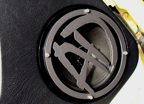

Finální podoba basáků.
Polotovary mřížek dodal Revilo, tímto ti děkuji. Následoval černý lesklý komaxit na kroužky a grafitová metalíza na mřížky. Vše proložené těsněním z Dampu. A na závěr šrouby z nerezu.

o 31.03.2013, 19:13 | kubiik | Upraveno: 2013-03-31 19:14:31
za me trochu poutovka. predchozi provedeni se mi libilo vice. bylo takove decentni... nekdy o vikendu musime dat scuka a rad bych poposlouchal
o 03.04.2013, 15:40 | hifim@ni@k
kubiik: to byl účel, kdyby to mělo být decentní, udělám to jinak, viz výše.
I když je pravda, že v reálu je to mnohem decentnější, protože to je mnohem tmavší než na fotkách. Ta grafitová metla je v originále na liště okolo palubky a budíků, tak proto.
o 03.04.2013, 19:36 | kubiik
to je ve stejne barve jako byly mrizky na MT23?

o 12.04.2013, 07:27 | hifim@ni@k | Upraveno: 2013-04-12 07:31:34
kubiik: to je přesně ona.

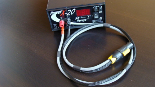

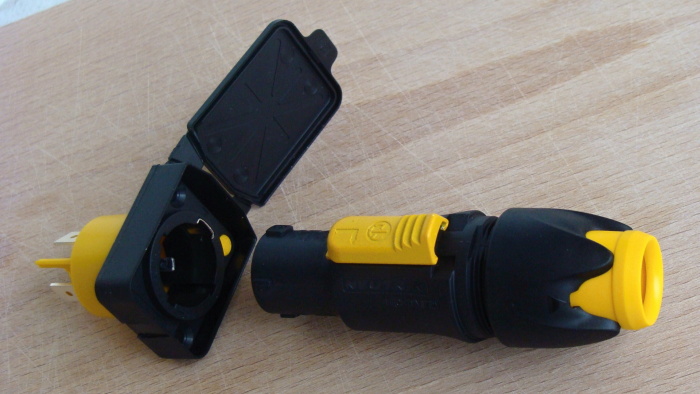

o 16.04.2013, 10:18 | hifim@ni@k
swep: jasně, tyto konektory už má Neutrik v nabídce hoodně dlouho. Kdysi jsem ho zavrhl, protože jsem měl v úmyslu používat zdroj i v jiných vozech např při ladění.
o 16.04.2013, 10:51 | hifim@ni@k | Upraveno: 2013-04-16 10:53:48
Je tam.
o 17.04.2013, 07:23 | bechy123
Konektory vypadají jako klasický speakon používaný v aparátech pro muzikanty, je to tak?
o 17.04.2013, 08:59 | lukee_cz
bechy: jsou to powercon, dimenzovane pro napajeni, ale jinak ano :)
o 17.04.2013, 10:10 | bechy123
Vypadá to bezvadně ;-)

o 21.04.2013, 16:44 | hifim@ni@k
Lepší fotka celku.
o 21.04.2013, 16:59 | endru.ondra
ukazuje to spatne telefon nebo sou lakovany do cerny?
o 21.04.2013, 17:05 | hifim@ni@k
Kroužky jsou leskle černé, mřížky grafitová metalíza.

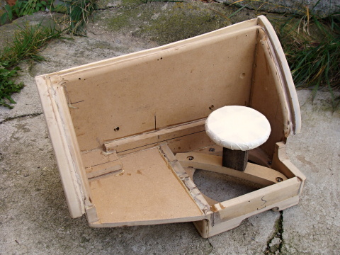

Na jaře jsem udělal šablony na novou ozvučnici pro subwoofer, ale v létě byla spousta akcí, takže jsem se do toho pustil až nyní, když je zima (tradičně).
Původní ozvučnice byla taková rychlovka a vznikala prakticky za pochodu. Bylo tedy jen otázkou času než na ní dojde znovu a lépe.
Plán je získat větší objem (dle simulace), změnit směrování měniče tzv do kouta, což by mělo trochu pomoci basům a v neposlední řadě udělat skrytou montáž bez omezení spolujezdce.

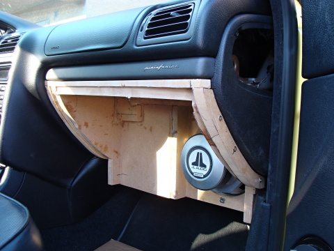

o 15.10.2013, 17:14 | hifim@ni@k

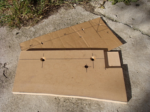

Nejdříve základna pro uchycení. Původně pomocí dvou šroubů M8, nyní dvoušroubů M8 a jednoho M6. Uchycení je do trojúhelníku a nově využívám tří originálních opěrných bodů. Proto je ta základna nyní trochu složitější tvarově.

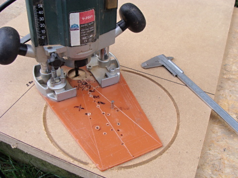

o 15.10.2013, 17:16 | hifim@ni@k
Nějaké to frézování, bez toho už by to snad ani nešlo. Čelní stěna dvojitá, jak bývá dobrým zvykem.
o 15.10.2013, 17:17 | hifim@ni@k
Jeden snímek vyklizeného prostoru pro ozvučnici.
o 15.10.2013, 17:20 | hifim@ni@k
Potom jsem téměř nefotil, nebylo co. Samé šablony, řezání, frézování a spousta prachu. Takže trochu popojedu a rovnou test v autě, včetně měniče. Není to úplně poslední verze, ještě jsem upravoval spodní část.
o 15.10.2013, 17:22 | hifim@ni@k
Konečná verze s "hříbkem" místo magnetu a upravenou spodní částí.

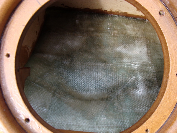

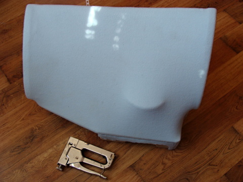

o 15.10.2013, 17:28 | hifim@ni@k
Další krok byl sponkovačka a laminovací rouno. Včera jsem to celé nasytil pryskyřicí a dnes jsem ještě stihl přidat tři vrsty skelné tkaniny. Už dopředu jsem počítal s laminováním zevnitř, abych nemusel tolik brousit. Bude to sendvič ze tří vrstev rouna a devíti vrstev tkaniny.

o 15.10.2013, 21:53 | kubiik
akorat skoda, ze ti ten magnet bude tak "vylizat z kastliku". a laminovani pres tu diru od basaku ti teda nezavidim,....
o 18.10.2013, 13:31 | hifim@ni@k
Diner: uvidím časem.
PekG: děkuji.
kubiik: je tam cca 5cm rezerva, takže to šlo udělat úplně skrytě, ale nakonec jsem se rozhodl udělat tento náznak. Po té předchozí bouli mi to přišlo takové prázdné. I takto to plní hlavní úkol, neomezit spolujezdce a objem už bude nyní také dostatečný. To laminování je pravda trošku těžší, ale postupný přechod laminátu na stěny z MDF bude také mnohem pevnější než při laminování zvenku.

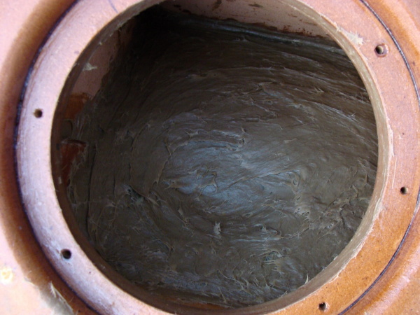

o 28.10.2013, 17:11 | hifim@ni@k
Laminování hotové.
Jedna vrstva rouna + osm vrstev skelné tkaniny 490g/m2.
V každé vrstvě jsem měnil směr vláken.

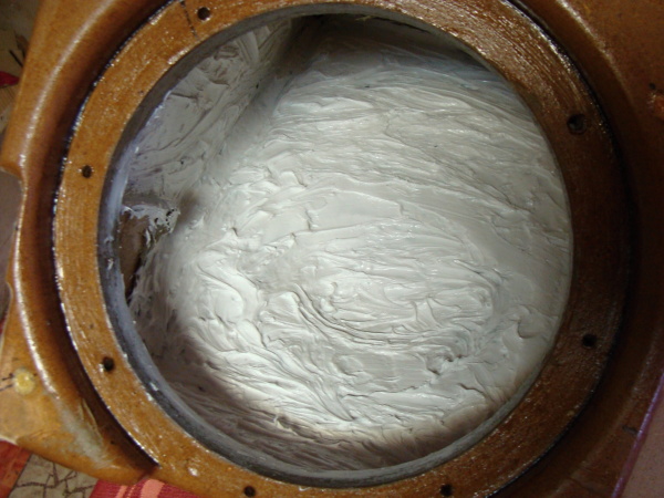

o 28.10.2013, 17:14 | hifim@ni@k
Na závěr již tradičně vrstva polyesterového tmelu se skelnými vlákny, kterým nahrazuji Brax. Spotřeboval jsem 1kg.
o 29.10.2013, 13:04 | hifim@ni@k | Upraveno: 2013-10-29 13:06:04
Nakonec místo Siligumu dvě kartuše silikonu.
o 30.10.2013, 09:03 | Milhauzz
Hezký, hezký :) Ten silgum je na co? Nějaké akustické výhody?
o 31.10.2013, 22:07 | noclue
este si si mohol kupit pol kila kremikoveho strku do 3mm a nasypat ho do silikonoveho tmelu
mal by si liter siligumu za 20E miesto tej rakety, co za to chcu, ale aj tak to nabuduce kupim znova v orginale lebo je to rieditelne vodou ;)
milhauzz > pre dobry pocit a gut pri laminatoch...
alternativne spravit miesto monolitu z laminatu sendvic s mdf... lahsie a lepsie
o 08.11.2013, 18:27 | hifim@ni@k
noclue: díky za radu, tak příště :) Ředitelnost vodou v tom vidím hlavní výhodu i u Braxu, ale funkce jinak stejná a velký rozdíl v cenách. 2kg toho tmelu jsem koupil za tuším 200kč a válel se mi tu bez užitku.
Milhauzz: díky. Jak píše noclue, pružná vrstva na laminátu, podobně jako u bitumenu s AL folií.

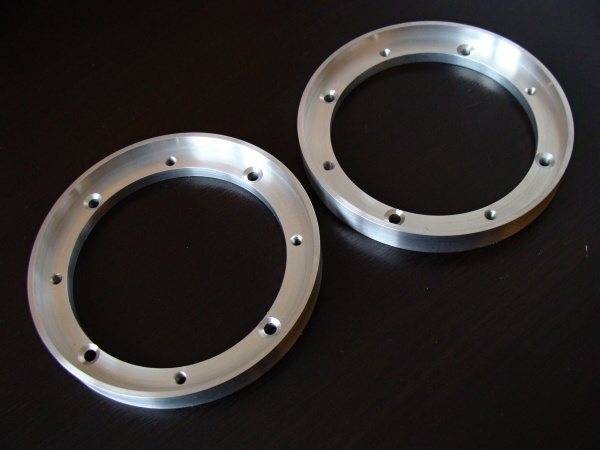

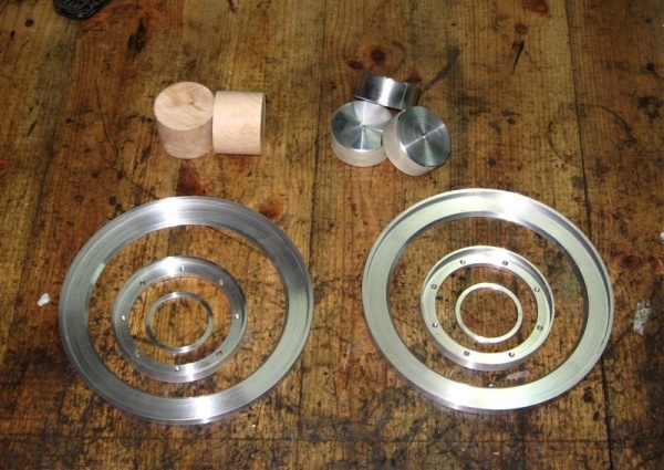

o 14.12.2013, 14:04 | hifim@ni@k
Dvorní soustružník Boďa opět nezklamal...

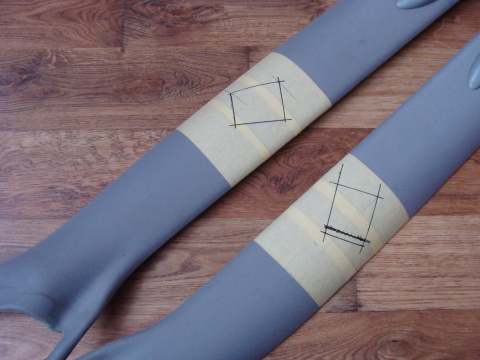

o 15.12.2013, 12:50 | hifim@ni@k
A sloupky...
o 15.12.2013, 12:51 | hifim@ni@k

Pomalu, ale jistě. Kroužky na středy komplet hotové. Teď už jen palubku ven a namontit.
