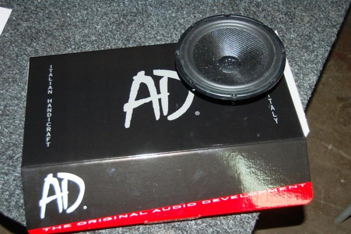

Sestava:
HU Alpine 117ri + PXA-H100 ( časem výměna za Pio)
Monoblok MTX audio TH1500D
4 kanál MTX audio TH904
Středy AD W60
výšky AD T10
Baterie PC 5000
Pár plátu "bé dvojky"
pár kilo laminátu
Postupem času budu přidávat fotky z montáže.
Očekávám vaši kritiku a doufám i pochvalu :-)
Tak tady máte malou ochutnávku.

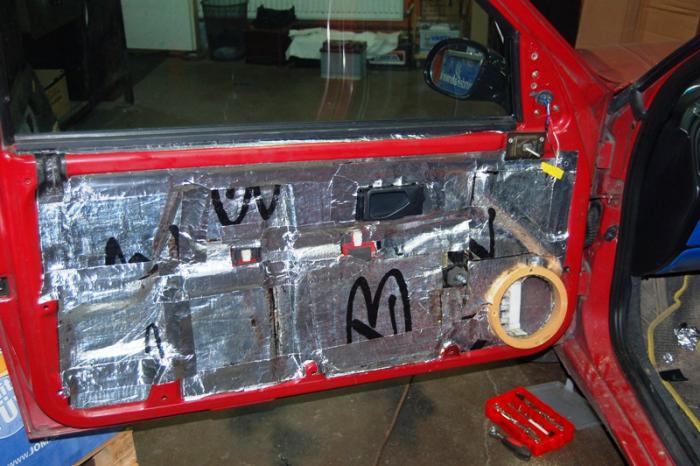

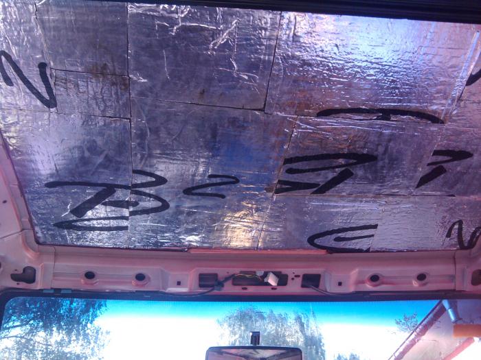

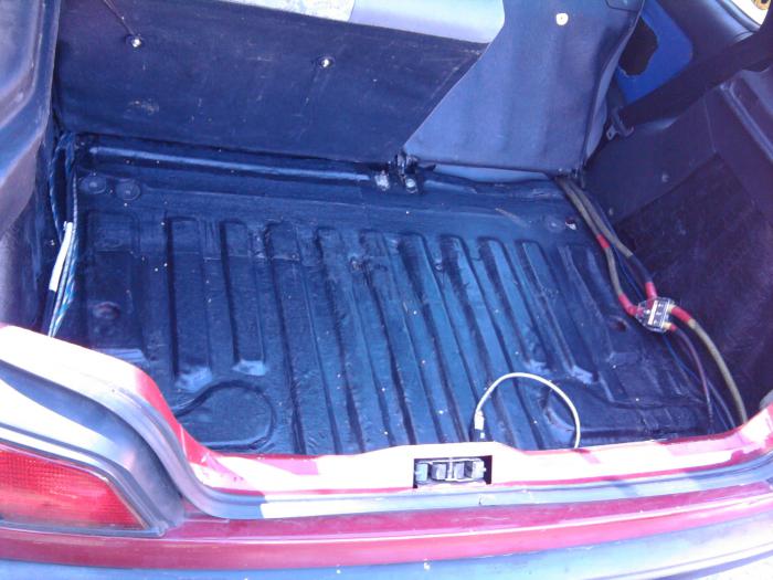

Do kufru sem použil vibraflex 25
foto k příspěvku  od otak88

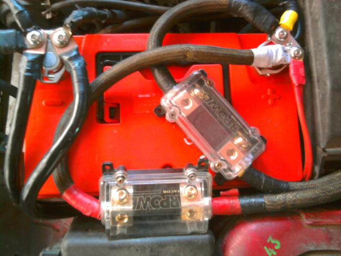

Napájení mi bude obstarávat baterie PC 5000

na zakončení kabelů použij smršťovací bužírky, ta izolepa se časem povolí a odlepí, kór v motorovém prostoru

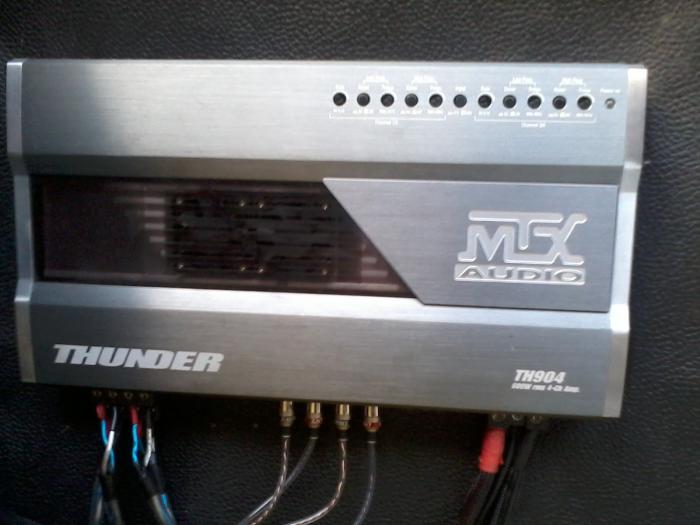

dvere ok,
ten rozvodnej blok v kufro neni nijak fikslej? predpokladam, ze minus -
pokud ne tak napravit

o 28.10.2012, 16:59 | Seat Power
no tlumeni dobre,ale u SQ bych si preci jen jinak predstavoval kabelaz,tu bych rozhodne trochu poladil,aby ladila i oku

o 28.10.2012, 22:43 | otak88
Ano sem si toho vědom, že teď to moc oku neladí.
V roce 2011 sem jezdil Db drag tam se na tohle nehledělo :-D
Pochopitelně se vše předělá.

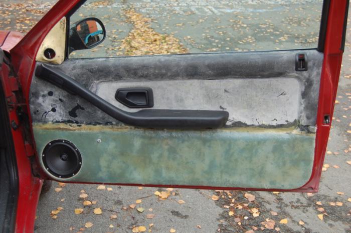

o 28.10.2012, 22:46 | otak88

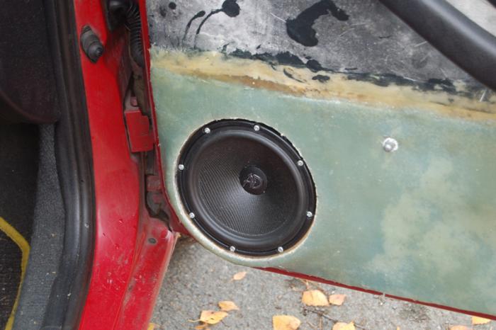

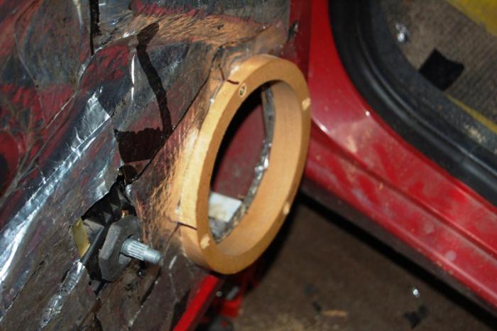

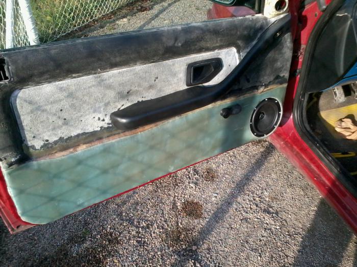

Jedny dveře hotové, už jen přebrousit,doladit detaily a může se čalounit.
Na fotce vidíte i domečky na výšky, ty se nějak upraví a očalouní.
Nově budou výšky na A sloupcích.

Střed AD W60 osazen a zapuštěn do MDF kroužků.

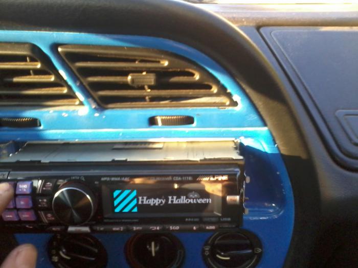

o 05.11.2012, 16:49 | otak88
1.11 mě Alpina uvítala hezkým pozdravem :-D

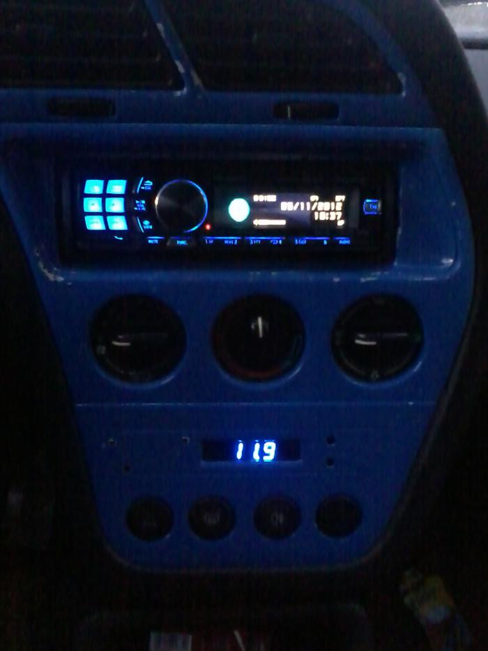

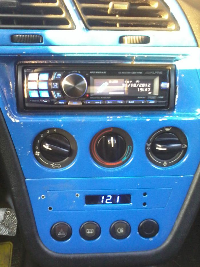

Proběhl menší upgrade, na místě původních hodin je teď voltmetr Stinger.
o 05.11.2012, 16:52 | otak88
pro lahodu oka, jsem rádio sladil s voltmetrem.

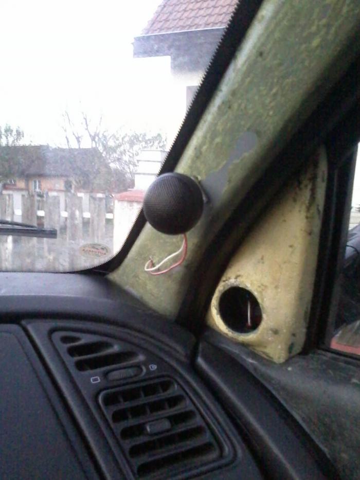

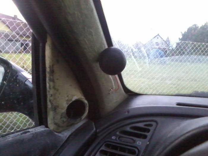

o 05.11.2012, 16:53 | otak88

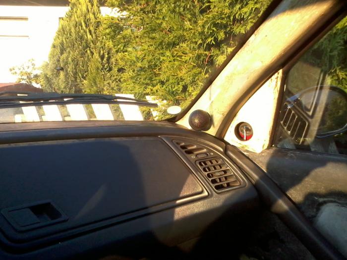

Testovací umístění výšek.
o 05.11.2012, 16:54 | otak88
o 05.11.2012, 16:55 | otak88
Předchozí umístění (byly dané jen provizorně)

Jinak pro porovnání umístění výšek:
předtím: scéna nízko, taková nemastná neslaná ale posluchatelná
Potom: po přenastavení časovek jsem se dostal zas o krok vpřed, scéna je teď v úrovni očí, na středu a řekl bych že se objevilo i pár další detailů,které sem na CD eascy nezpozoroval

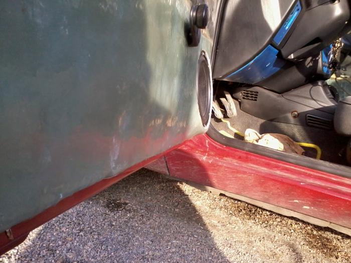

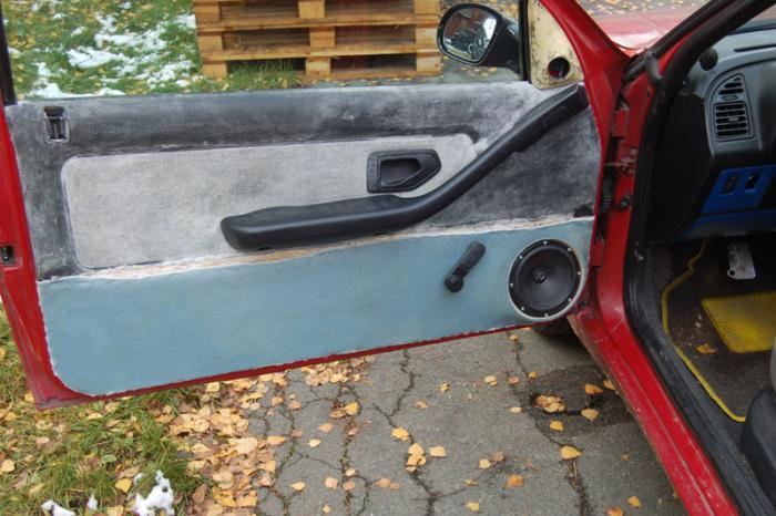

Tak už mám hotové i poslední dveře.
o 20.11.2012, 17:46 | otak88
o 20.11.2012, 17:47 | otak88
tak dveře už jsou hotové už jen očalounit.

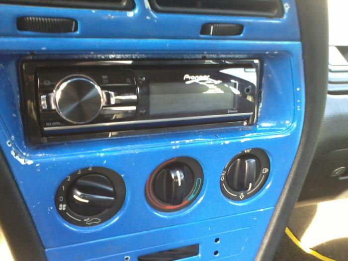

o 20.11.2012, 17:49 | otak88
došlo i na alpinu (je v sekci bazar na prodej), vystřídalo ji Pio DEH 80PRS

Tak zesík prozatím přidělaný na zadní sedačce, než se udělá dvojitá podlaha atd.
Na fotce
Zesík MTX audio TH 904
Signálové kabely: Streetwires ZNX7250
Reproduktorové kabely: Streetwires UTC 14
Napájecí kabeláž ve flexo opletu
