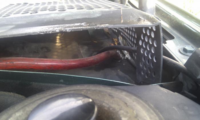

MDF vem ty z odkazu, já kupoval tuším podobné. Dodával jsem navíc další kvůli montážní hloubce repro. To byl už extrém v těchto dveřích, jak jsem psal víše bylo to na chlup. Dveře jsem tlumil STP-čkem a to goldem. Jen jsem si dělal na uzavření otvorů pláty z plechu, ty se také tlumily. konečně jsem se dostal k autu abych vyfotil, musel jsem mobilem ve foťáku umřely baterie, tudíž kvalita fotek odpovídá. První foto je průchodka pro napájení.
foto k příspěvku  od Směty

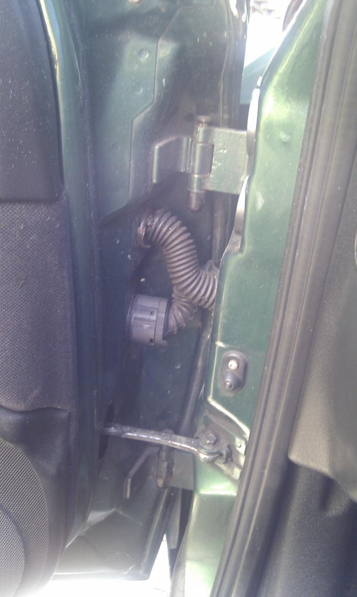

o 30.09.2012, 09:52 | Směty | Upraveno: 2012-09-30 09:53:03
Levé dveře.

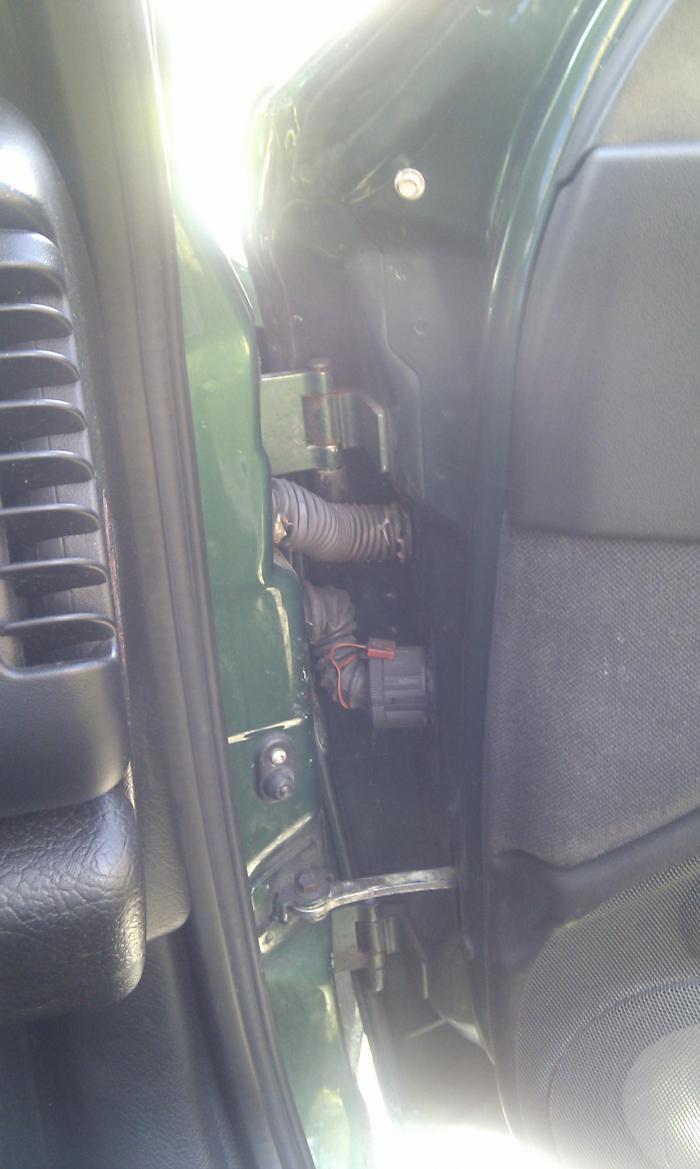

o 30.09.2012, 09:54 | Směty
Pravé dveře, u nich se dalo projít do interiéru mnohem líp než na druhé straně, mám pocit že tam taky byla nějaká lehká zrada, ale už si to nepamatuju přesně.

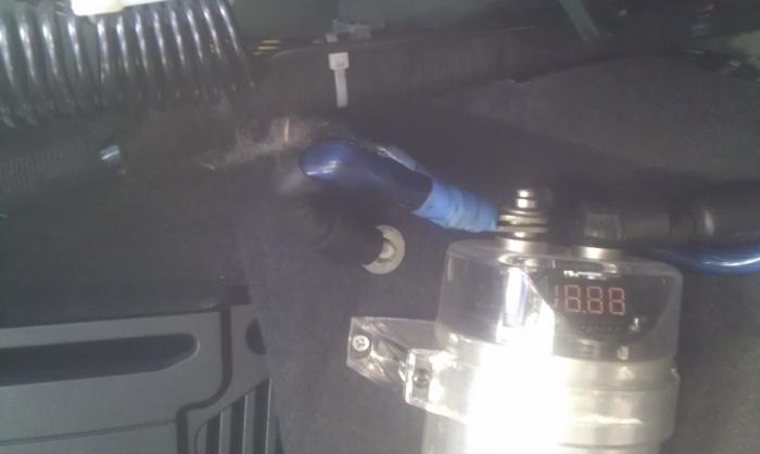

o 30.09.2012, 09:55 | Směty
Kostra přímo v kufru. Nebo můžeš pod pásy.

o 02.10.2012, 16:53 | Směty
Určitě ano přizvedneš plast pod stěrači a je tam vidět. Byla to jediná průchodka co se dohledala, jinak bohužel nic jen vrtat. :o)
