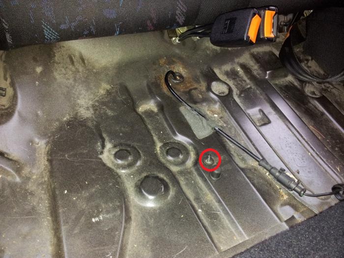

Poradil by mi někdo , kde má golf 3 připojení na kostru v kufru k zesilovači?Dík za odpovědi.

pod pasy

hlavne ze som to pisal do prispevku nedavno o 10prispevkov nizsie... pod zadnymi sedackami mas srob obrus ho poriadne pripoj fertig!

Se omlouvám jsme si toho nevšim.Je to ten šroub co drží pásy teda?...jinak díkes
o 26.09.2012, 18:14 | Tarrance
Je to jiný šroub, prostě tam trčí sám a opuštěn, čekajíc na ukostření zesíku. ;-)
o 26.09.2012, 18:14 | msmartyes | Upraveno: 2012-09-26 18:16:04
Je to ten šroub uprostřed fotky teda?
o 26.09.2012, 18:16 | msmartyes
foto k příspěvku  od msmartyes
o 26.09.2012, 18:17 | Tarrance
foto k příspěvku  od Tarrance
o 26.09.2012, 18:31 | msmartyes
a ten šroub mám nějak obrušovat nebo ten plech pod nim?
nebo to jen to očko s akbelem nasadit?
o 26.09.2012, 18:57 | Tarrance
Nejlíp oboje, ale hlavně ten plech.
o 26.09.2012, 21:58 | barny1991
poriadne to obrus daj tam oko ukostrene.

A nebo pod jakýkoli jiný pořádný šroub, který je zašroubovaný v kastli.. ;-)

pod levým světlem je kostřící bod
o 09.10.2012, 20:23 | 1kw
Tak malý šroub bude jen na malé proudy, ukostření pod šroubem pasu je lepší volba (dělají se na to i kab. oka na míru) ale zaleží co tím budeš napájet.. :)
