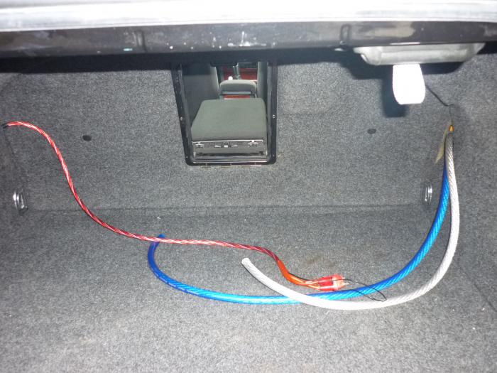

Má někdo zkušenost kudy táhnout napájecí kabely průřez 50mm2 do kufru? Jde mi o protažení od akumulátoru dovnitř, v prahách je mi to asi jasný, ale jak pak dále za sedačky? Jsou na pevno a vůbec nevím, jak se sundávají sedáky. S montáží mám praxi u BMW, ale u Superbu ne. Kdyby někdo hodil foto, bylo by to super. Jinak kdyby někoho zajímalo, tady moje stavba subu do BMW 7 E32: [ Link ]

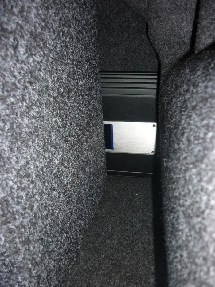

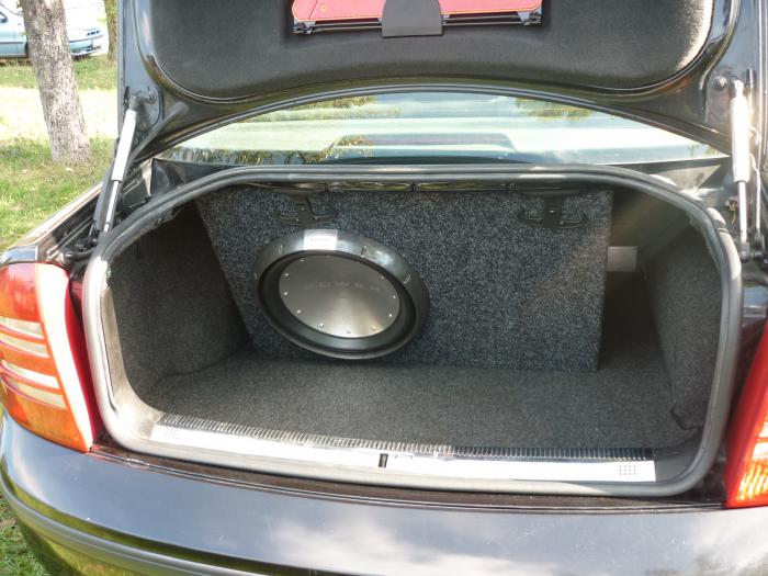

Pokud de o Sup1, tak tady moje bejvalka:
Není problém někam zaslat v hi-res.

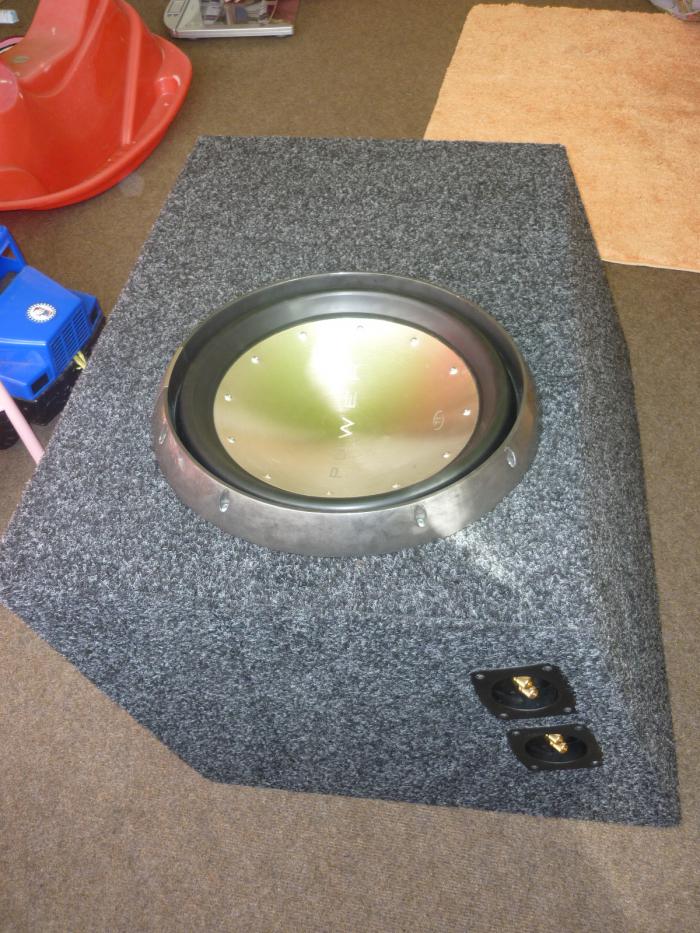

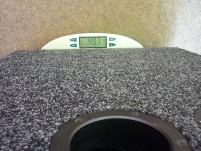

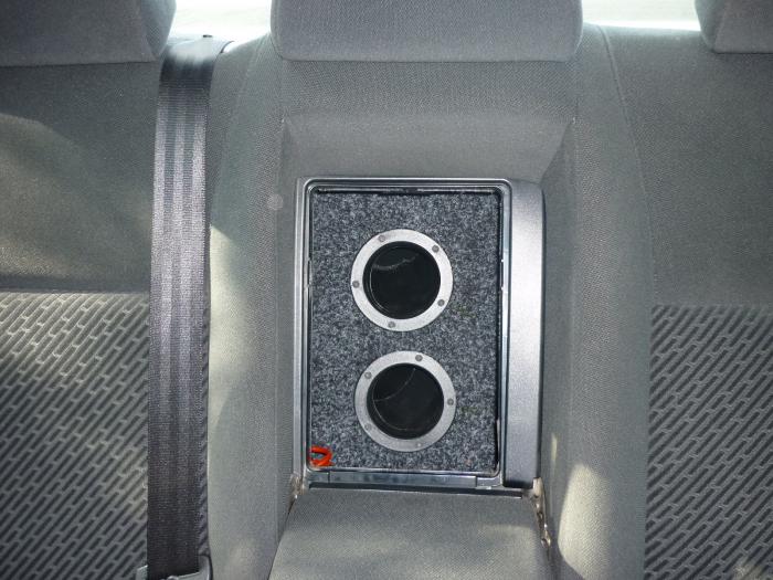

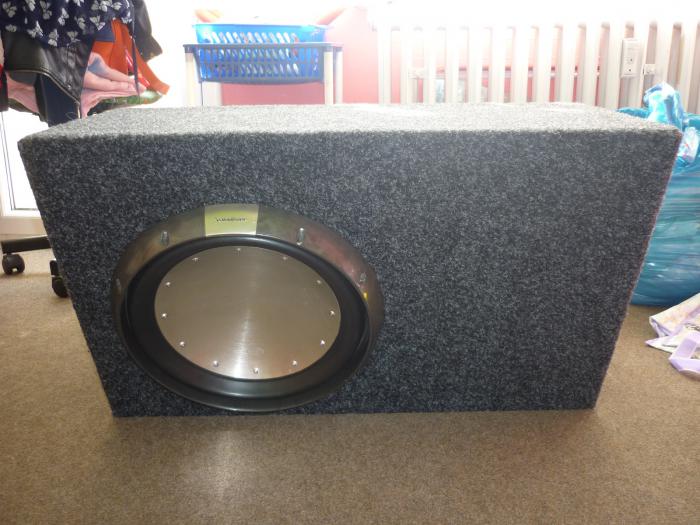

Jo jo, Sup1. Díky za inspirující foto. Jen než jsem dostal zadní sedačky ven, byl to opruz jako prase(vytáhnout 6držáků opěrek+tajný šroub na opěráku). Kabely dnes protaženy, dá se říct skoro stejně jako na fotkách, docela přesně jsem se trefil i s protažením do kufru(koneckonců ona tam stejně jiná díra není). Řešil jsem umístění zesilovačů a mám v tom podle fotek jasno. Kabely Autoleads, které jsem použil jsou pěkně ohebné i při 15supních-doporučuji. Přidávám pár fotek subu. Největší opruz bylo vypočítat bednu tak, aby splňovala parametry reproduktoru, resp.115 čistých litrů a zároveň bylo úkolem udělat takový tvar, aby bylo možno vytáhnout rezervní kolo. Vložení subu bude možné jen při demontované hraně kufru (vše vypočáno na milimetry) :-) Debilní skivak vyhozen do koše, 2basreflexy budou směrovány do otvoru po skivaku. Další prioritou pro mě je, instalovat s co nejmenšími zásahy do auta-vlastně jediný sásah bude přišroubování zesilovače...Po kompletní motáži hodím finální foto

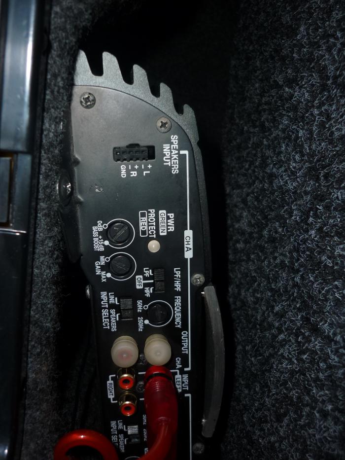

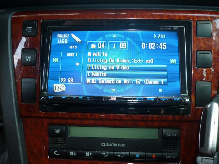

To je svatá pravda, najednou zjišťuju zásadní věc. Sub dobrej, ale ostatní repro nedostatečné. Do budoucna chci vytlumit všechny dveře, výměna repro ve všech dvěřích(hlavně přední) a zesilovač s výhybkama k nim. Prostě běh na delší trať. Tady je pár foto po montáži. Ty háky na tašky, které se tak líbily Milhauzzovi jsem vcelku neesteticky zato prakticky využil k přidělání subu. Po montáži: Jsem velmi spokojen s radiem JVC KW-AVX720-prostě super kauf tady z fóra. Sub je Rockford Fosgate(2x450W R.M.S.), kabely od Autoleads, zesík Panasonic zatím nedostačujících 2x225W R.M.S.(po koupi monobloku 1kW bude posléze využit jako zesilovač na repro ve dveřích. Bedna vyrobena na míru dle papírů k subu, 2basreflexy směrovány do vykuchaného skivaku. Vzhledem k provizorním podmínkám montáže a omezeným financím jsem spokojen...Pár fotek:
