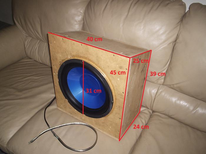

Zdravím,
jsem amatér, ubouchal jsem si tuto bednu pro repro s parametry: Technické parametry:
frekvenční rozsah: 20 - 700Hz
citlivost: 89dB
Impedance: 4 Ohm
výkon: 200W RMS
průměr reproduktoru: 305mm
a nevím jak mám udělat velký bassreflex. Prosím tedy o radu. Děkuji
foto k příspěvku  od dydy008

no to ti asi nikdo neřekne bez znalosti objemu ozvučnice a TS parametrů subu...

Tady je nejvíc co o něm dokážu zjistit: [ Link ] ,víc nevím kde sehnat... Jinak benda má 40,32 litrů.Nebo tady jsou spíš přesnější info: Velikost reproduktoru - průměr 12" ( 30cm), frekvenční rozsah 35Hz - 3kHz, výkon 160W sinus, 350W hudební, magnet 500Z, cívka 2", 92dB.
o 21.09.2012, 14:24 | dydy008
Nebo spíš je špatně položená otázka, jak velký by měl být bassreflexový nátrubek
o 21.09.2012, 14:35 | rover (WoodTech)
Dej tam 100x200mm .
o 21.09.2012, 14:41 | Seat Power
tak u tohohle je to naprosto jedno,hrat to stejne nebude.
o 21.09.2012, 15:11 | 323Marty
Nech to v tý uzavřený ozvučnici. Pokud neznáš přesný parametry reproduktoru, tak bassreflexem víc po.ereš, než získáš. Podle všeho tenhle reproduktor by se ani do bassreflexový ozvučnice nehodil, je to šunt se slabým pohonem a bassreflex by nemusel přežít. Nech to jak to je.

Každej sme na něčem začínali. Možná jsi se měl zeptat dřív, zda vůbec kupovat takovej reproduktor. 1.200,- sice neni moc peněz, ale třeba za dva už bys tu sehnal použitej, ale dobrej. Jinak pokud jsi tenhle koupil třeba za kilo, pak je to samozřejmě fuk :o)

Nákupka byla cca 500 materiál na bednu jsem vyhrabal doma, takže jediný co tak asi 50 kč za kabel, ale pro příště jsem ponaučen radši chodit na fora a pročítat weby. Jen taková otázka, píšete tady, že by bassreflex čili nátrubek nemusel přežit. Proč? Není to pro něj lepší, když je otevřený spíš, než když ho vlastní tlak tlačí ven?

nátrubek to přežije ,ale fufrr ne.
o 21.09.2012, 19:26 | 323Marty
Je to naopak dydy, když je v bedně bassreflex, tak má reproduktor pod ladící frekvencí nátrubku extrémní výchylku a to by nemusel přežít. Zatimco v uzavřence je jako v pokojíčku a výchylku má menší právě díky odporu vzduchu v bedně.

a s tou výchylkou to neni tak horký, kor v tak malý bedně a vyššim laděním a částečném zatlumenim se nemá co stát :)
