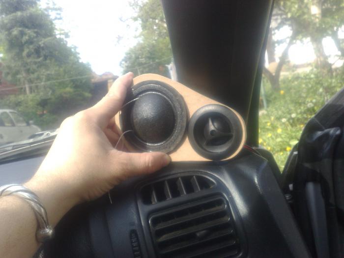

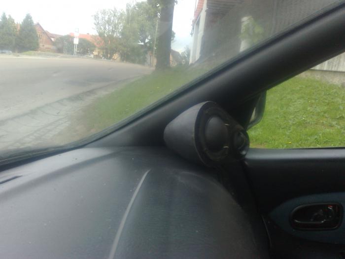

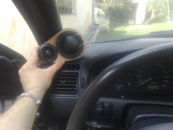

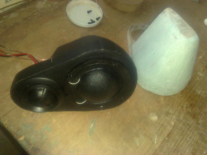

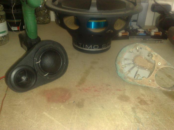

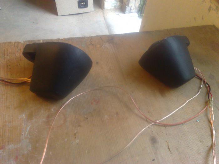

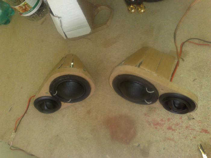

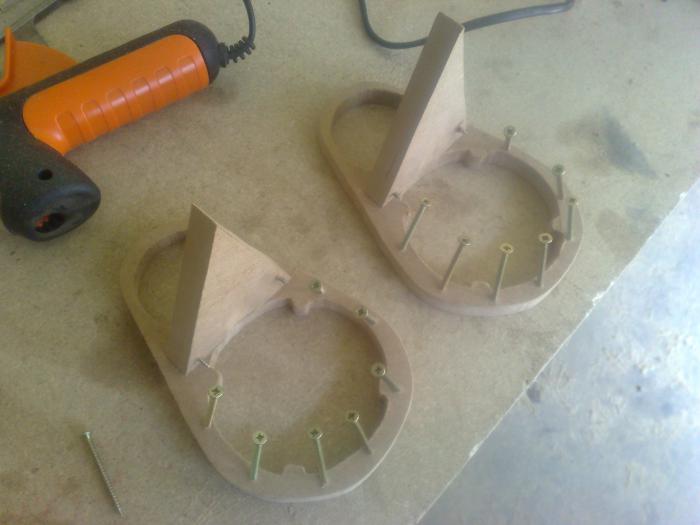

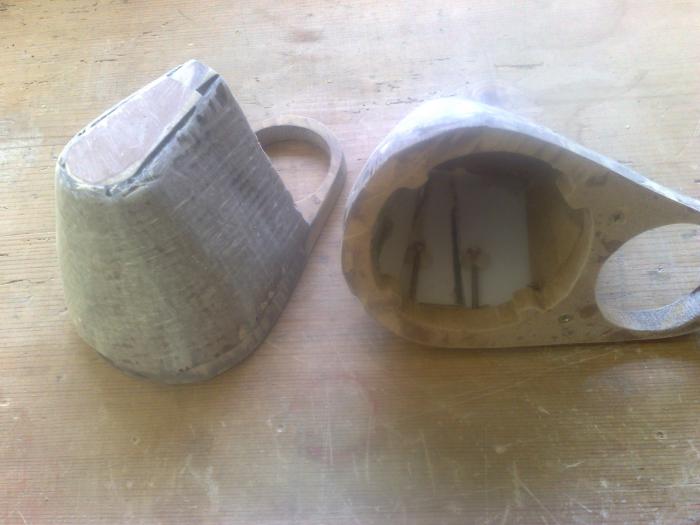

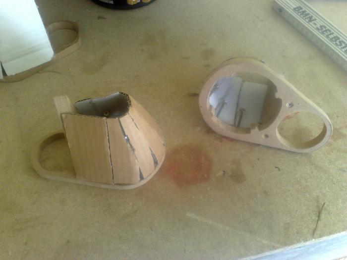

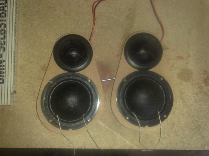

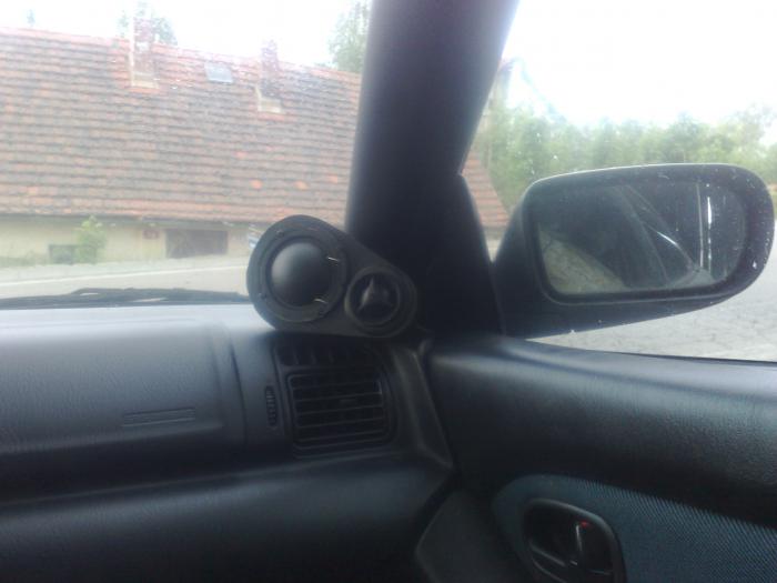

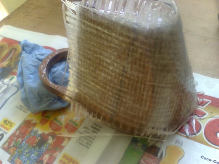

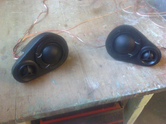

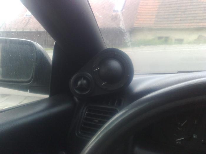

o 19.09.2012, 15:39 | radaman
MT12 a kaloty Dynaudio. Kaloty nezahrajou bohužel celé středy, ale vcelku hrajou pěkně. Scéna pěkně před posluchačem...o kousek jsem se zas posunul :-)
o 19.09.2012, 16:04 | dragoczskill
Proč jsou ty vodiče vedeny z vrchu membrány dovnitř ? Jinak pěkně uděláno :)
o 19.09.2012, 21:06 | Milhauzz
To vypadá zajímavě. Je pravda, že já bych 3 pásmo s MT12 asi nedělal, ale je to každýho věc. Co zbytek sestavy? Vidím Ultimo ... třeba změním názor nad koncepcí.
o 19.09.2012, 21:19 | ivls
jako dragoczskill - ohledne kabelu
a jinak nebylo by lepsi vlaminovat primo na sloupek, vypadalo by podle me kompaktneji
o 19.09.2012, 22:50 | radaman
dragoczskill a ivls: Kaloty jsou původně určeny do VW. Takže potřebovali trochu upravit, ale v zhledem k ceně cca 1000,- je to ok.
Milhauzz: No MT12ky nic moc, ale zbyly mi doma po Tempáčích. Každopádně mě hodně překvapilo a potěšilo, jak středy jdou překně z palubovky a ne ze dveří. MT12 a kaloty na Audisonu SR4, v předních dveřích 4x Dynaudio MW182 na Zenonu A500, Ultimo SC (za poslední 3 měsíc dostalo trochu zabrat - kabelíky mi promrskaly limiter durch, ale snad vydrží) na ARC KS 500.1 (damping factor 1000) a pohon sestavy Pio RS88 II + aktivni vyhýbka. Tedy 4 pásmo. Kazdopádně s basovou složkou jsem celkem spokojen a scéna předemnou...jsem tedy v pozici kdy se mohu lépe zaměřit na středy a výšky + nejspíš pohon. Nejlíp asi cenově vychází BRAX NOX 80, ale málo co kupuju "nové"...takže hudba budoucnosti...
ivls: Mě se to osobně takto docela líbí, ale třeba to v nějaké finální podobě bude přímo na sloupku...vůž už není žádný HIGHEND :-) a nejslabší článek sestavy :-(
o 19.09.2012, 23:53 | hifim@ni@k
Hlavně kalota nepotřebuje objem, mohl sis usnadnit práci.

hifim@ni@k: Hm...tak to jsi mne překvapil...díky za info. Jinak domky bych postavil stejně, proto že jsem si to chtěl zkusit co to dá za práci a jak to bude vypadat...takže vlastně jak se říká...vše špatné je pro něco dobré :-)
