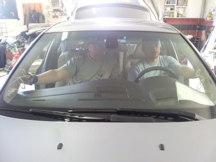

po křivonosce, kde jsem potkal Erika a ten mne seznámil s myšlenkou DSP pro OEM head unit od uDimension ubehl asi tyden a uz se ladily přední 3p kompa :)

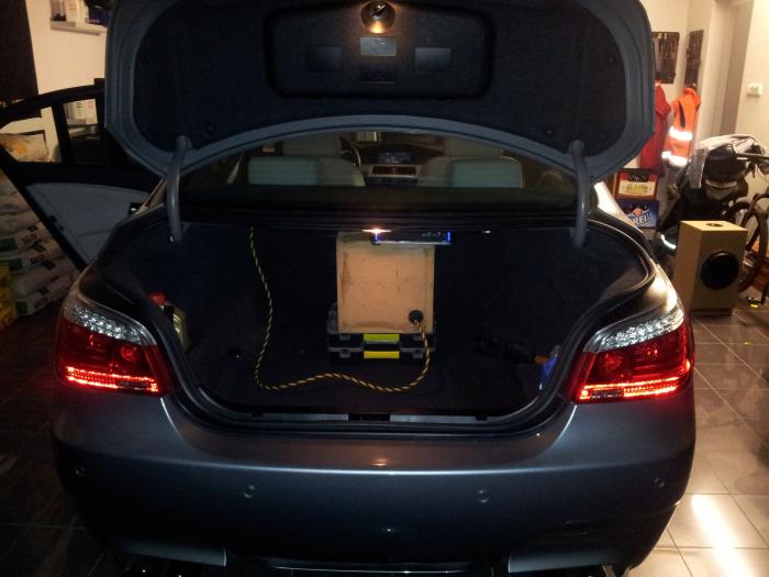

Takze kluci z ExtremAudia mi dnes pripravili 4. pásmo, kdy JL 10W6V2 se moc neosvedcil a misto něho zaujal místo Aliante 10SI od Signuma :)

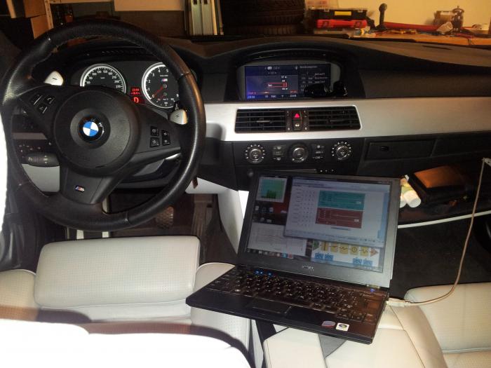

o 19.09.2012, 00:04 | pesa
s EQ jsi pomalu hraju, ale zatim si myslim, ze jiskrnost, detaily, ktere postradam, pres EQ nedostanu - takze se jeste uvidi, zda bude instalace dal pokračovat... :)

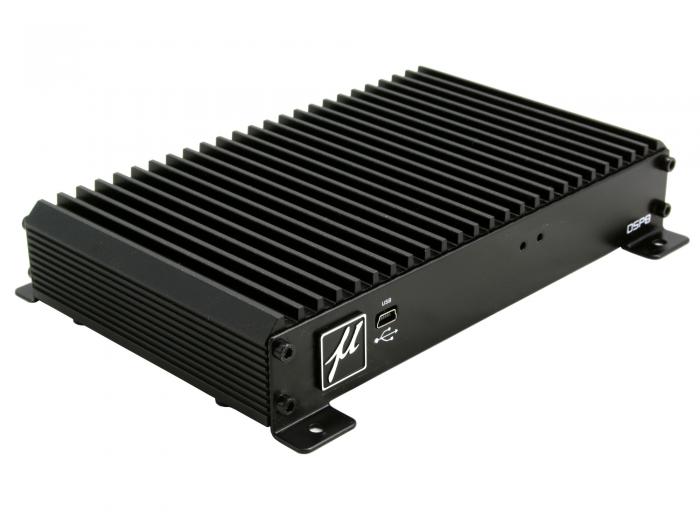

o 19.09.2012, 09:07 | kral007 (eXtrem-audio.cz) (M)
Pesa se muze pysnit tim ze ma prvni DSP u-Dim v CZ :-)
je to tohle

o 19.09.2012, 15:15 | kral007 (eXtrem-audio.cz) (M)
tohle ma jedine minus, ze to nema nizkourovnove vystupy kdybys chtel zesilovac nekdy, ma to jen vystup na externi zesik pro SW
ma to 72bit porcesor, az 48dB strmost, casove korekce, 8vystupu s 35W rms, umi to i 2ohm (55W)
a nastaveni pres pocitac, oproti MS8 je to pekne udelane na nastaveni, hezke prehledne, logicke

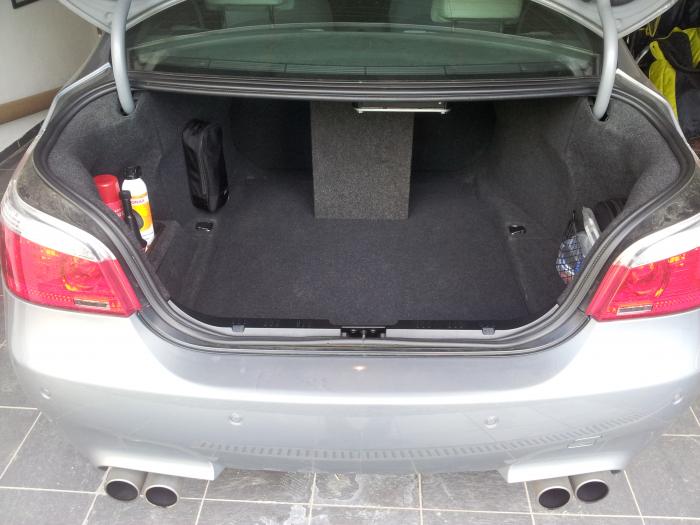

foto k příspěvku  od pesa

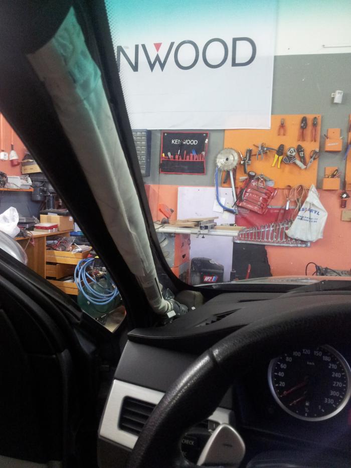

o 21.05.2013, 18:00 | pesa
jen pro info, jak veliky ma e6x pytel na A sloupku :(
o 21.05.2013, 21:45 | ivls | Upraveno: 2013-05-21 21:48:07
to pesa ,
vidim, ze uz se maka, super

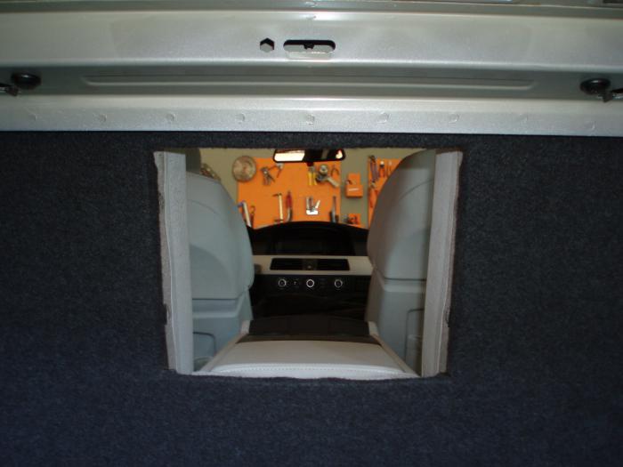

jinak v oktavce jsem mel pytle A sloupku podobne a proto jsem je komplet vytahoval ven
doufam, ze jsem neprehledl - sw jde do diry pod operkou?
o 21.05.2013, 22:04 | kral007 (eXtrem-audio.cz) (M)
Ta dira se taky vyrabela, z originalu zadna nebyla :-)
o 21.05.2013, 22:15 | pesa
2 swep: pardubky mi koliduji s nejakou rodinnou zalezitosti, uvidime jak to zvladnu
2 ivls: jak pise Lukas, ja bych na to nemel zaludek, ale kluci to zvladli superove - 10" tam padne jako prdel na hrnec a hraje do "skivaku" :)
o 23.05.2013, 10:34 | kral007 (eXtrem-audio.cz) (M)
tady je ta dira co se udelala :-)
