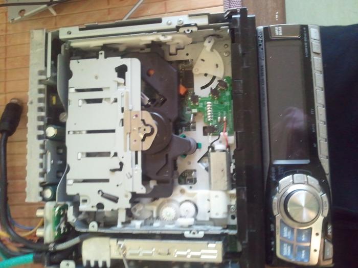

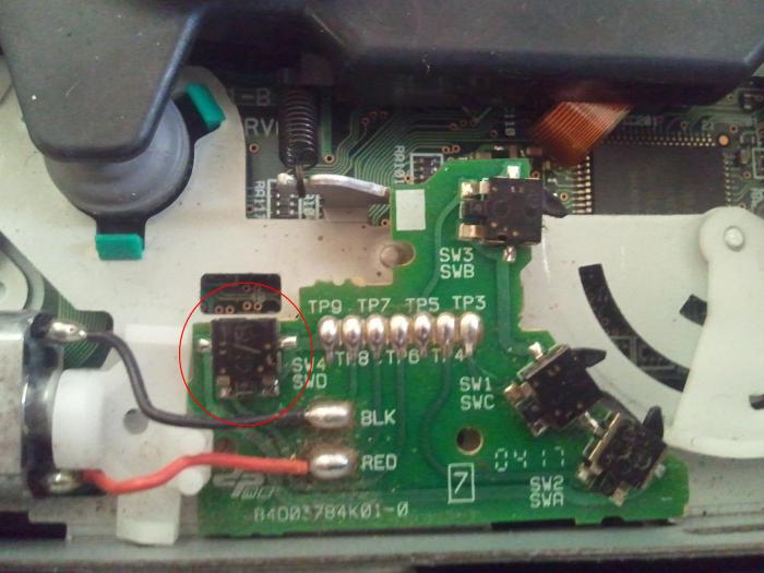

Přestalo mi vyjíždět cd, tak sem to rezebral a zjistil jsem, že je tam ulomená pacička na polohovém spínacím kontaktu.Tak se chci zeptat, jestli se dá někde takový polohovací kontakt sehnat, nebo případně celý ten malý tišťák, případne jestli někdo nemá doma nefunkční 9835 na nahradní díly?

o 16.09.2012, 19:27 | kral007 (eXtrem-audio.cz) (M)
bud www.car-video.cz nebo zarucni servis Alpine www.servis-hill.com

Taky bych měl eventuelně zájem o mechaniku.Stačila by mi ta malá ovládací destička, ale je bohužel napevno vedená 7 žilovým kabelem.Jedině jí přepájet.
