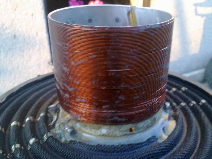

o 07.09.2012, 15:11 | FlasH AHC
to víš moc dobře,že je tenčí a je navinutý přesně. Se podivej sám.
Určitě nevypadá takhle :)
Ten drát je prostě silnější. už to nezměřim,pač to je už slepený a drát mě změřit nenapadlo.

o 07.09.2012, 15:17 | petis
Ano já vím jakej je drát na origo vinutí a jak je cívka motaná. Jen me udivuje že to srovnáváš s origo cívkou když jsi jí ani neviděl.

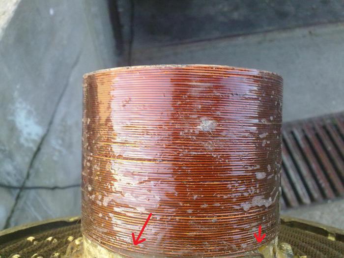

o 07.09.2012, 20:40 | FlasH AHC | Upraveno: 2012-09-07 20:46:49
petis. : ono to vypadá ,ale drát je opravdu silnější.. mrkni podle šipek.. drát je silnější. Když sem rozdělal blackbass tak drát byl jak nitěnka, tohle bude o něco silnější ,ale ten namotanej drát bude opravdu silnější.
A cívka je zajímavě namotaná. By mě zajímalo co používá za lak a lepidlo na drát.Podle namotávání asi ručně. Jinak si měl pravdu že na tom formeru je kapton a na něm to je namotaný,ne na píšku nebo co to je.. Hliník to asi neni. Spíš nějaký pozink,,to nevim.
Mohl udělat vnitřní průměr o něco maličko širší,místo mezi cívkou a tělem magnetu jsou 2mm
Cívka nebude tak složitá udělat. Viděl sem na vlastní oči jak se dělá cívka a opravdu mít jen lak a lepidlo. Týpek to motal na vrtačce a měl počítadlo závitů. Pěkný. používal CUL drát z GEZ electronics.

o 07.09.2012, 21:22 | FlasH AHC
blackbass měl 50mm a drát 0,15mm myslim. Sonik má 75mm s drátem (?) , a originál nemam možnost změřit. Prostě cívka je namotaná divně,takže div že to hrálo.
mrkni na ten drát,jsou tam šipky.

o 07.09.2012, 23:37 | petis
asi jsem slepej, ale mezi šipkama nevidím nic.
Blackbass mel drát O,15mm jo? tak tu posuvku vem a zahod.
Spočítej si jak dlouhej drát je potřeba pro odpor 4ohm při prumeru drátu 0,15mm

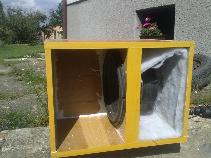

Zatim rozdělaný projekt. Vim že to je jen dřevotříska,ale už lamino. Bedna bude bandpass 6th. Potřebuju víc času.
foto k příspěvku  od FlasH AHC
o 10.09.2012, 23:42 | Tuner#2
Panebože, zbavte ho už někdo svéprávnosti!!! Tohle jsem ještě neviděl...
o 11.09.2012, 00:05 | CRK | Upraveno: 2012-09-11 00:06:56
Jak si to měřil prosimtě..? Už na první pohled je vidět, že se tam nevleze :)))
foto k příspěvku  od CRK
o 11.09.2012, 00:08 | FlasH AHC | Upraveno: 2012-09-11 00:13:44
crk :D
spočítaný to je dobře :)
ta komora před králikem má 55L a ta menší 45L .. v tý menší bude jeden basreflex naladěný na 25hz a v té větší budou 3ks basreflexu s laděnim na 88hz.

o 11.09.2012, 12:26 | FlasH AHC | Upraveno: 2012-09-11 12:33:17
Tuner#2 :
nejsem na to sám hochu. Zas tak málo mi taky neni :D
S basreflexem jsme na tom stejně. Taky nahřívám HT trubku.Když ty si něco dělal,tak od oka nebo podle plánku? Tohle je čistě VÝPOČET.
Joj 2060x ,mam sledovanost :D
Jinak ten box má 50kg!! .. S mdf bych to ani nezvednul do kufru :D

nechapu ladeni tech portu proc v jednej komore jeden v druhej komore 3 a uplne odlisne ladeni to nechapu moc dobre nemelo by to bejt tak nejak nastejno nerozumim tomu prosim vysvetlit a proc je ta bedna tak tezka taky nechapu ?

o 11.09.2012, 13:32 | FlasH AHC | Upraveno: 2012-09-11 13:36:56
Zephyr: njn ,asi sis spočítal špatně učinnost toho vína :D
vinzek fa: To je jednoduchý. Bandpass 6řádu se ladí každá komora zvlášť. Ta bedna je převážně na rychlý basy. 3x port protože sem potřeboval dostat 88hz-92hz. čim vějš bude laděná větší komora tim se snižuje skupinový spoždění. Aby jen bedna nehučela,je naladěná proto na 88hz 3X5cm port.
Ta menší ma jeden port 10x30. tim je naladěná na 25hz.Takže dokáže zahrát jak nízko tak vysoko a rychle.
Vyšší tlak je ve větší komoře,takže se musí dát větší plocha basreflexů,proto 3kusy. Přední strana basáku má větší efektivnost díky vyšší ploše mněniče. Menš komora má dostatečný průřez na nízkou frekvenci. Když bych chtěl dát dva,vyšlo by to kolem 2X60cm cca dlouhý porty. Ideální by asi byla štěrbina. Uvidim jak bude hrát. Jestli bude jeden 10x30 hučet nebude stíhat,tak se udělá štěrbina.
Těžká je s basákem. Dvojitá střední deska, bedna má 100L ale přepážka a basák tomu přidaj :D
o 11.09.2012, 13:36 | vinzek fa
ty rozmery sou divny u tech portu pride me malej prumer a bude to chrcet jako svine -)) muj nazor vetsi tlak je vetsinou v mensi komore ale to je moje domenka
o 11.09.2012, 13:45 | FlasH AHC
vinzku nebude to chrčet :) jde o plochu,ta se sčítá. Má to plochu jako 15cm průměr portu.
Když sem chtěl bandpass 4 řádu,tak mě překvapila vysoká impedance v bedně . 6th má podobný impedanční průběh jako basreflex,ale musí se sladit ty komory. Hrát to bude, a chrčet to určitě nebude :)

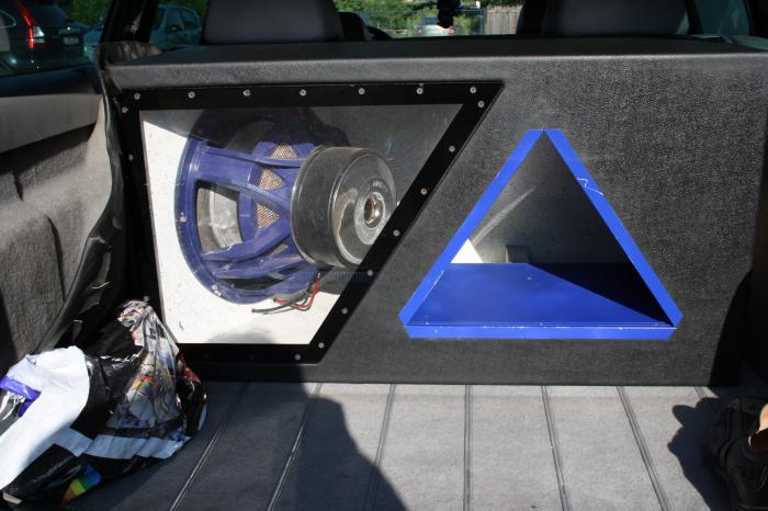

o 13.09.2012, 07:12 | rebel
foto k příspěvku  od rebel
o 13.09.2012, 15:41 | FlasH AHC
rebel: pěkný 4thčko.
Ale prej ti někde zavoněl :)

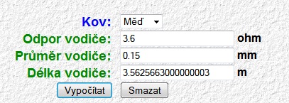

o 14.09.2012, 13:18 | pepe689
ty woe tak to musi byt mazec ladit negry do 30Hz max --))se do toho nejak zaplejtas :-)))
Hele jako popravde aby nikdo nerikal ze se te zastavam .........tak to se nevejde ani do hovnocucu co pises za hovna !!!!!
o 14.09.2012, 13:37 | pepe689
foto k příspěvku  od pepe689
