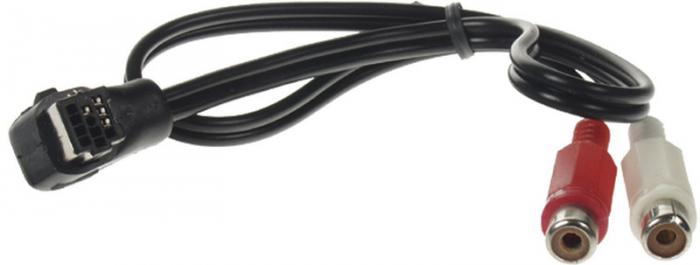

o 20.08.2012, 21:00 | kral007 (eXtrem-audio.cz) (M)
a mas pripojenej AUX tim IP BUS kabelem?
o 20.08.2012, 21:24 | hotdog
píšu že přes 3,5 jack
podle návodu by měli jít oba způsoby
o 20.08.2012, 21:27 | kral007 (eXtrem-audio.cz) (M)
ja AUX u Pio resil jen takhle
o 20.08.2012, 21:30 | hotdog
no tenhle kabel nemám tak jsem chtěl využít druhou možnost přes 3,5 jack protože auto mám rozbraný ted a zítra musí být vcelku
o 20.08.2012, 21:35 | lukee_cz
hotdog: pri vypnutem radiu podrz zmacknute prave kolecko, objevi se ti menu zakladniho nastaveni, kde najdes i zapnuti/vypnuti aux vstupu. Je tam aux1 a aux2. Aux1 je ten 3.5jack. Aux 2 je pak pripadne dalsi pripojeny pres IP BUS viz Kralik
