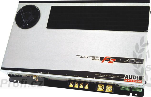

Rozhodl jsem se , že repra přední i zadní nechám komplet přes zesilovač [ Link ] a protože mám pocit, že sub co mám [ Link ] je u tohoto zesilovače tak na hraně při vyšší hlasitosti, obohatím ho o monoblok na sub [ Link ] vlastně už ho mám doma.
Potřeboval bych poradit v několika věcech.

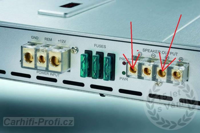

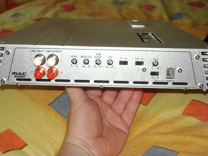

Další věci je zapojení klasického subu na 4ohm. Na zesu jsou jakoby pár výstupů a nevím jak sub zapojit, jestli jakoby do můstku nebo jen na jeden vývod +-.
A naposledy co je to sub sonic na gogle je to nějaká ochrana subu proti frekvencím co je může zničit a kolečko phase 0-180.To jsem nenašel. Pak jak nám přepnout přepínač lpf- full to si nejsem jistej a druhej přepínač subs -full.

o 10.08.2012, 21:04 | Seat Power | Upraveno: 2012-08-10 21:05:49
dej urcite 35qmm a rozdvoj to v kufru
kabel od subu zapoj normalne na jeden + a jeden -
sub sonic ti orezava dolni frekvenci kterou ma sub hrat,zpravidla musis nastavit dle pouziteho subu a jeho parametru.
fazi nech na 0 pokud nebudes davat sub kosem ven
a prepinac dej na LPF
snad je to vse
o 10.08.2012, 21:10 | ladinek | Upraveno: 2012-08-10 21:12:02
Díky díky!!!! takže vlastně to zapojím tak jak jsem dal teď obrázek a ty ten další výstup nechám volnej , to je pak asi na dvoucívkové repro jak jsem tu teď nějak pochytil :) Tak jak je to na obrázku by to mělo mít 600w rms. Seat Power díky moc :)

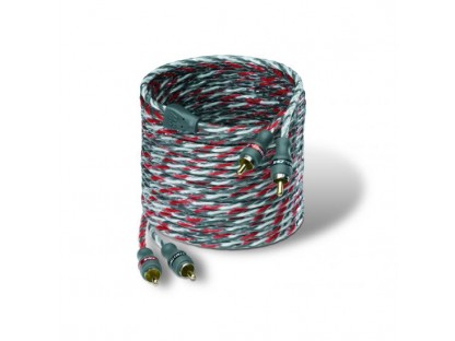

K RCA kabelům, endru.ondra.......... takže mě stačí jen 1x RCA a jeden vstup nechat prázdnej? Já koukal na tyhle signály na oba zesy [ Link ] [ Link ] ale na ten sub jsou tam 2 x RCA , tak pokud bych zapojil oboje abych pak zase něco nemusel rozdělávat a sub bych zapojil jen na jeden výstup ze zesu tak by se nic nestalo nebo jo? :)
o 11.08.2012, 09:04 | Seat Power
na monoblok ti staci jeden par RCA a na 4 kanal pokud nanem budou povesena vsechny ctyri repra tam musis mit 2 pary RCA
o 11.08.2012, 09:18 | ladinek
Díky moc ten 4k to jo to chápu, ale právě na ten monoblok jeden pár RCA ale stejně pojede sub na jednom páru výstupů a druhej bude volnej :) , kurňa jsem na sebe něco ušil, takže objednám díky za rady. Sub tam bude zatím klasickej 4ohm Crunch 250.

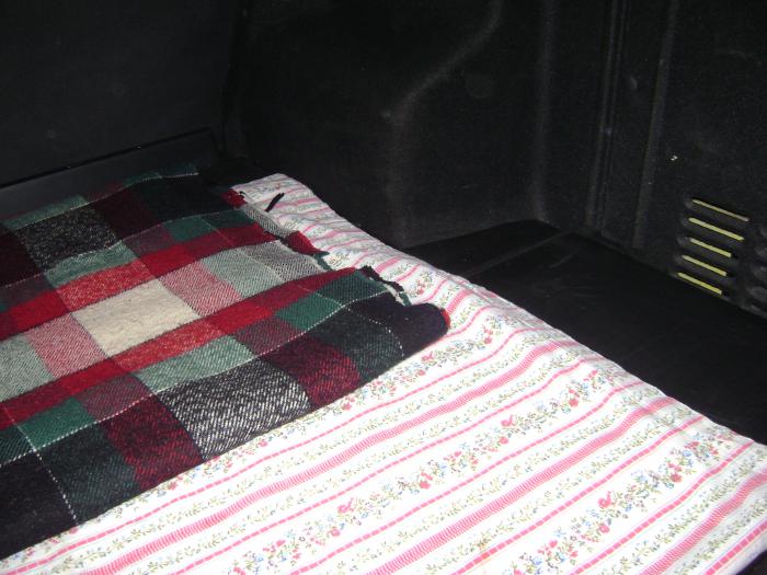

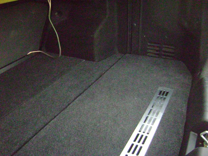

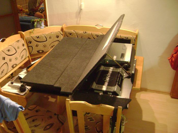

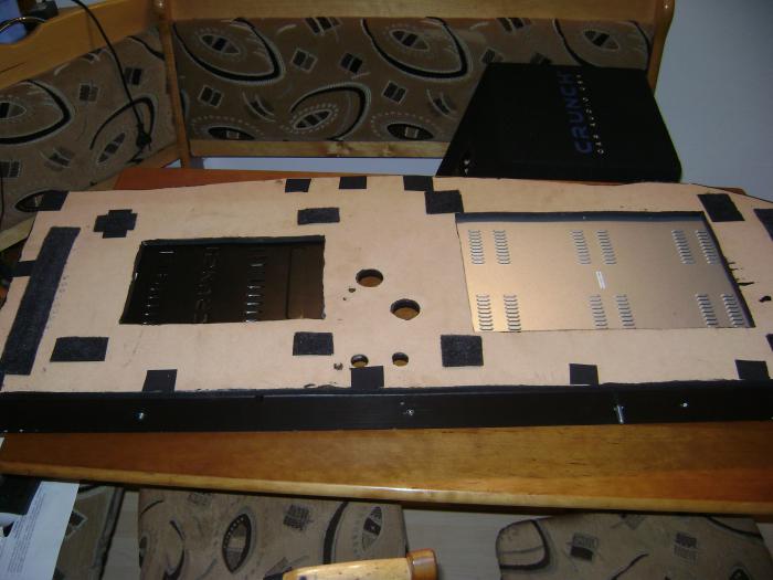

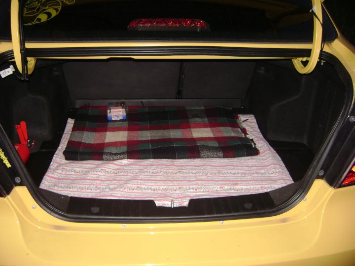

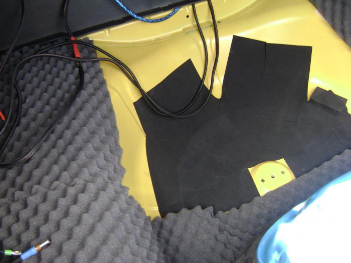

Tak jsem se nechal inspirovat a pustil jsem do dvojité podlahy. Potřebuju poradit čím potahujete podlahy v kufru, ta látka co jsem měl mě přišla že nic nevydrží a po pár nákupech jde do kytek, tak mě napadl klasickej zátěžák nalepit na kobercovou pásku, nebo chemoprén.
o 15.08.2012, 20:26 | ladinek
foto k příspěvku  od ladinek
o 15.08.2012, 20:27 | ladinek
o 15.08.2012, 20:28 | ladinek

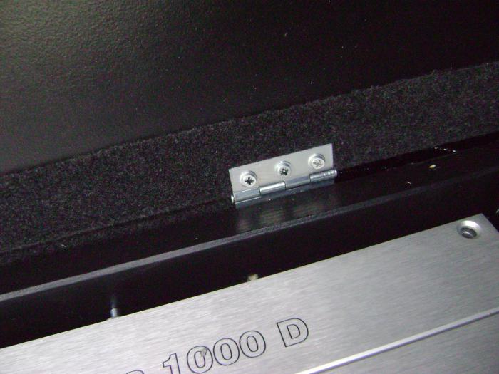

Je to na pantíkách odklápěcí :)
o 15.08.2012, 20:29 | ladinek

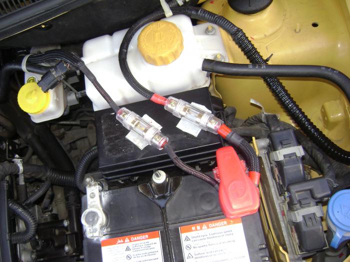

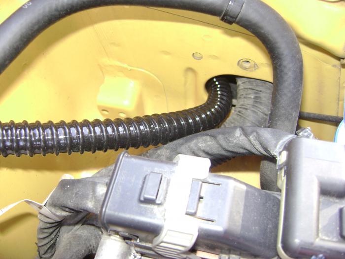

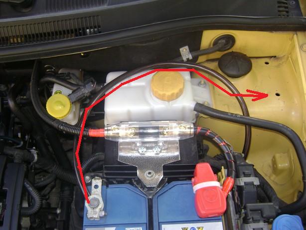

Kudy tudy napájení, zatím jen na 4k teď v týdnu i 20mm na monoblok.
o 15.08.2012, 20:34 | ladinek
Teď čím to potáhnout?? něco co vydrží, klasickej černej zátěžák? nebo máte tip? díky :)

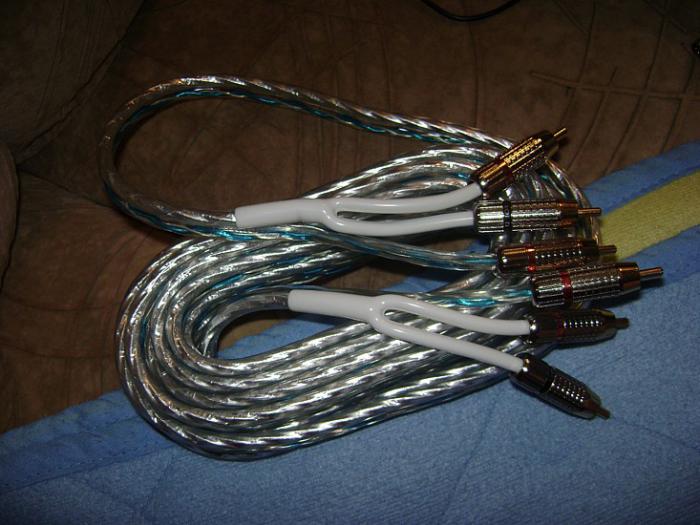

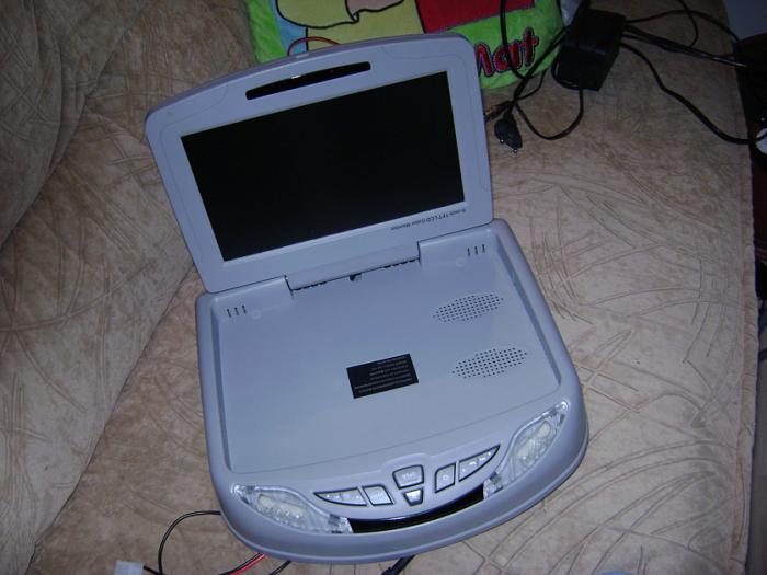

Tak dnes dokoupeno pár drobností co ještě jsem potřeboval + 2x potahovou samolepící látku a můžem jít na to :) RCA se nesmějte jsou to takový obyč, ale časem tam dám kvalitnější i na 4k , teď nejsou platidla už.
o 16.08.2012, 11:01 | Seat Power
tak to bych radci pockal nez aby pak znovu tahal jine signaly
o 16.08.2012, 11:01 | Seat Power | Upraveno: 2012-08-16 11:02:02
o 16.08.2012, 11:06 | ladinek
To neva, to je natáhlý hned, tyhle pak půjdou domů k DVD, na lepší není a dlouho nebude , teď jsem dělal doma rekonstrukci a jsem vysátej :)

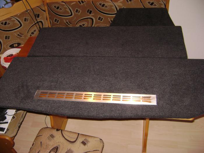

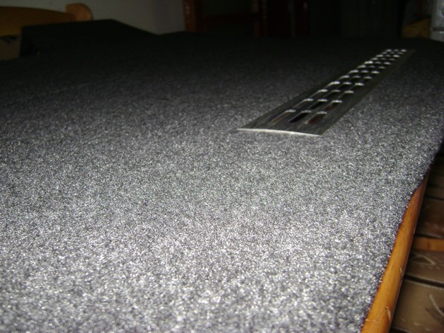

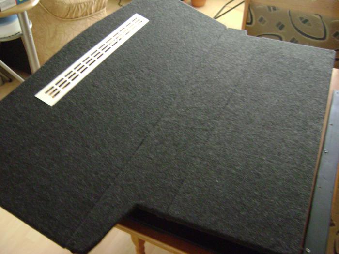

o 17.08.2012, 08:25 | ladinek
Tak včera kolem půl dvanácté večer jsem se vrhnul do potahování :) Je to samolepící látka, drží to dobře, minule jsem u první bedýnky bojoval s Chemoprénem, to už nikdy

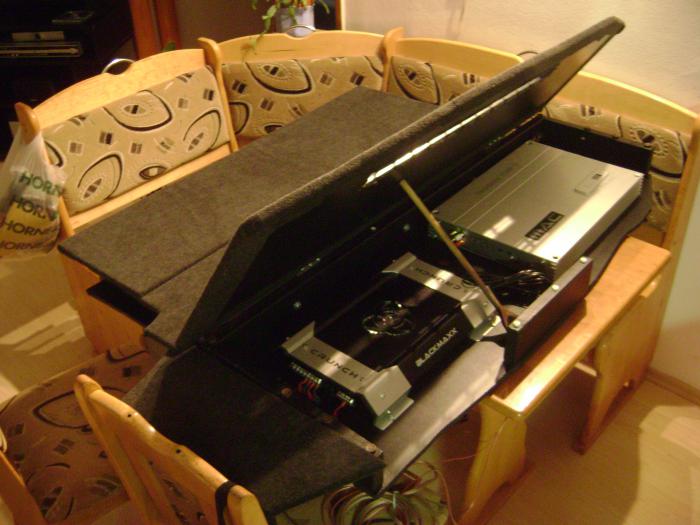

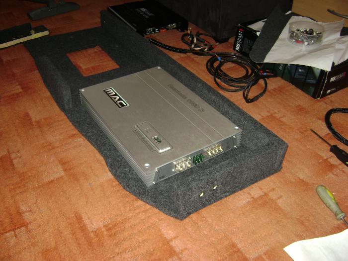

o 17.08.2012, 10:44 | ladinek

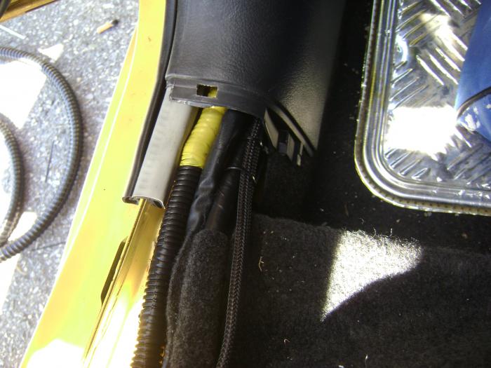

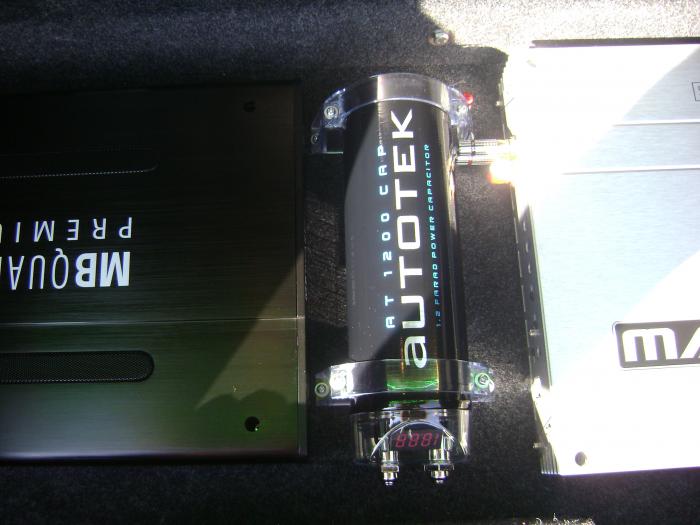

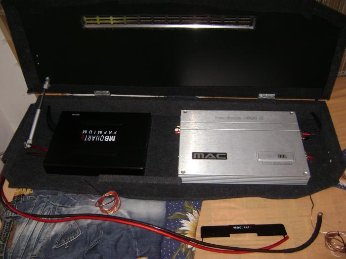

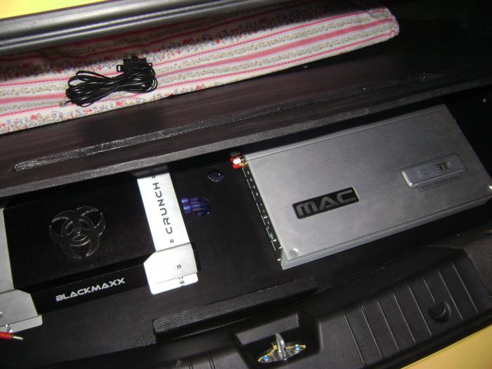

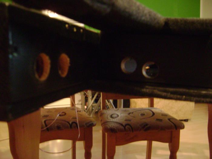

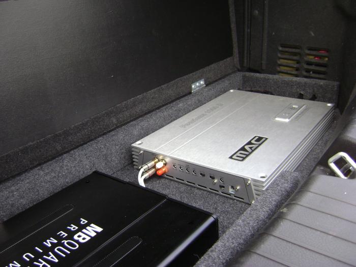

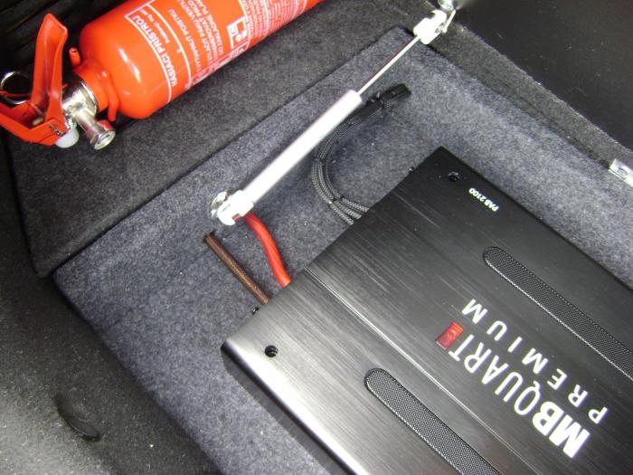

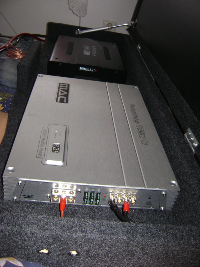

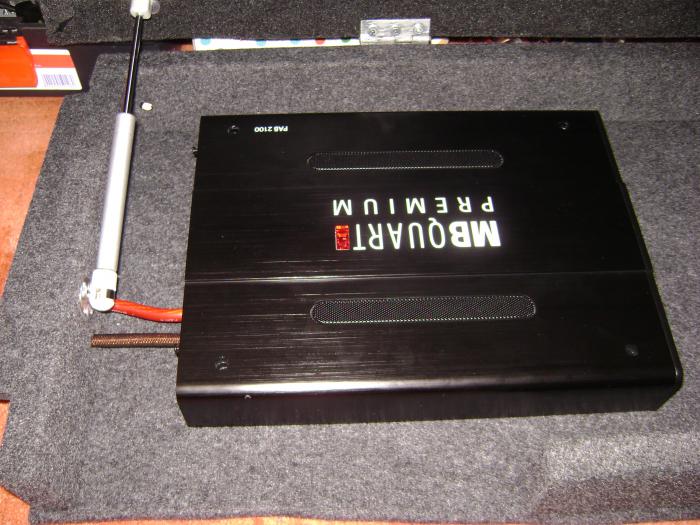

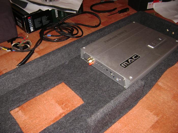

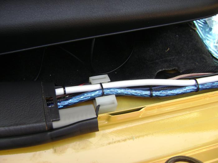

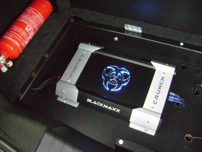

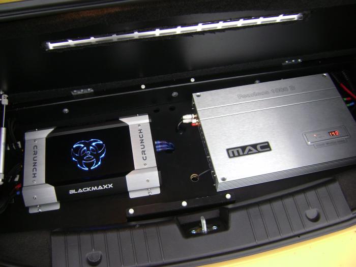

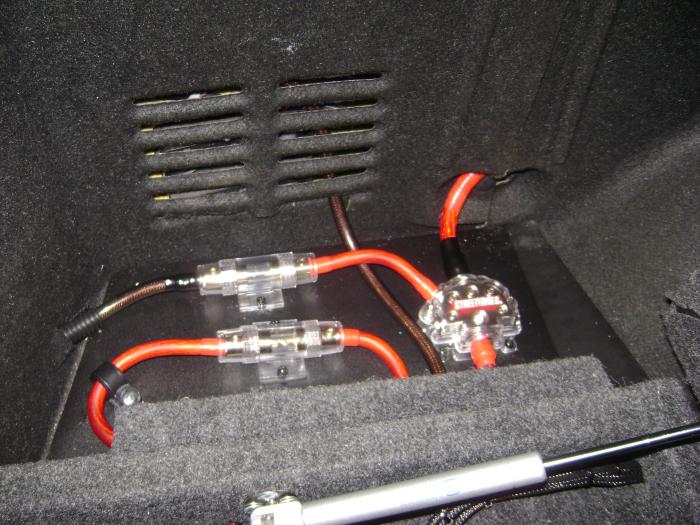

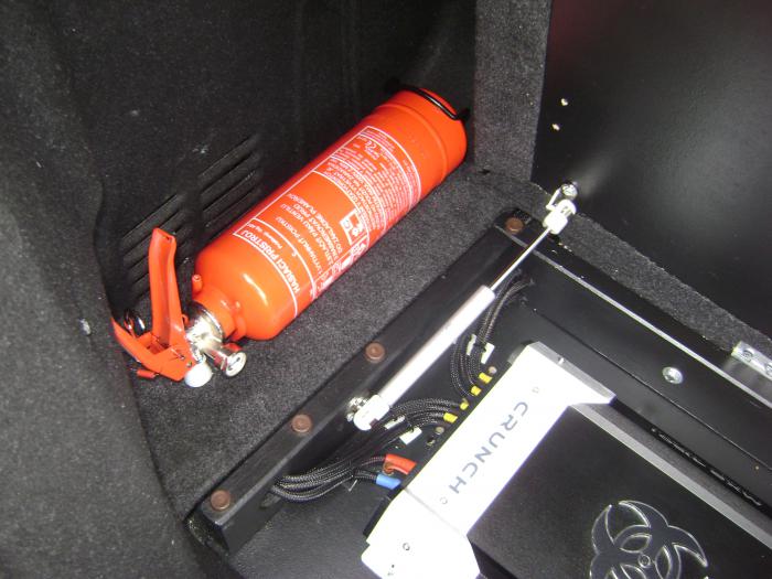

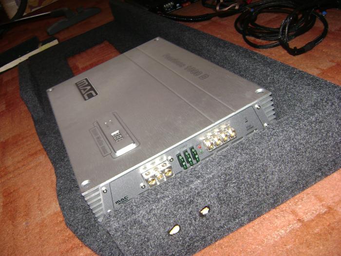

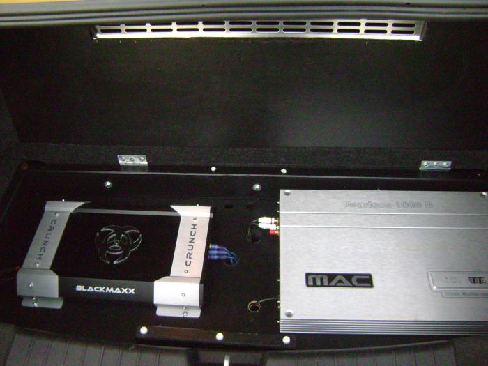

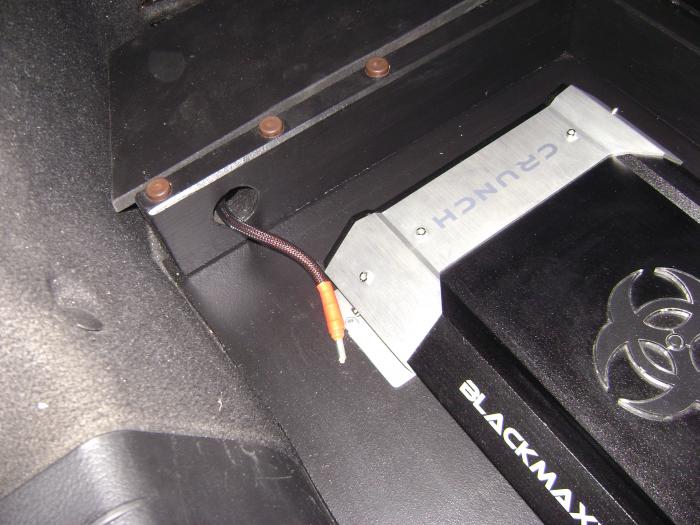

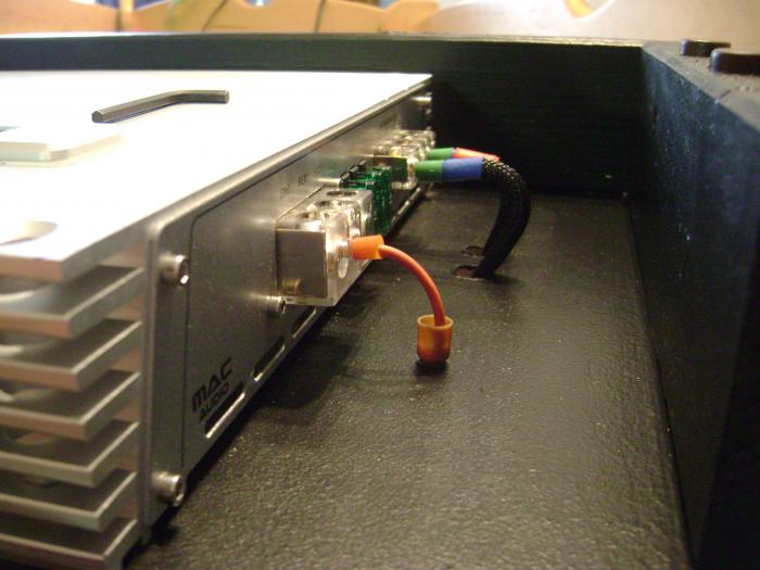

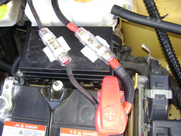

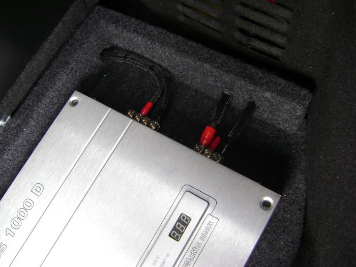

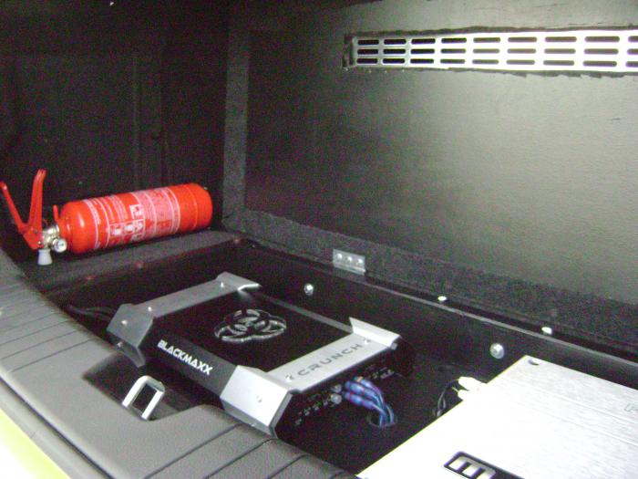

Tak pomalinku zapojuji, abych se pak nemusel hrbit v kufru, dám pár fotek snad nevadí, už se těším až tím proteče 12V a uslyším jak to hraje komletně celý přes zesilovače.Doma mě mají pamalinku za blázna :) tady mě snad pochopí :)
Pod zesilovače jsem udělal otvory ať se chladí je pod nima velkej otvor na rezervu. Inspiraci na ty otvory jsem našel zde od členů kteří mě poradili v minulým vláknu audio 1. část.

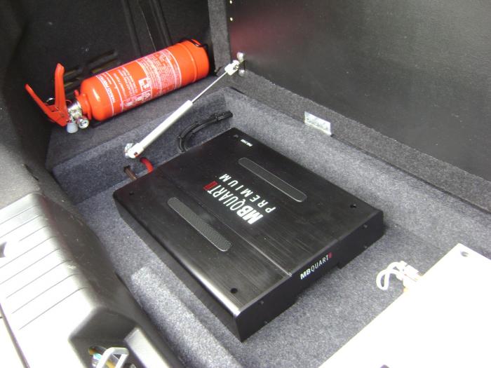

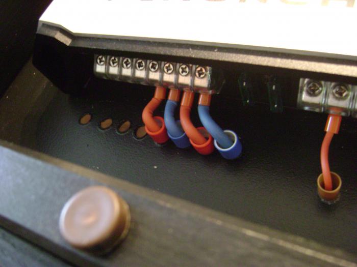

o 17.08.2012, 10:47 | ladinek

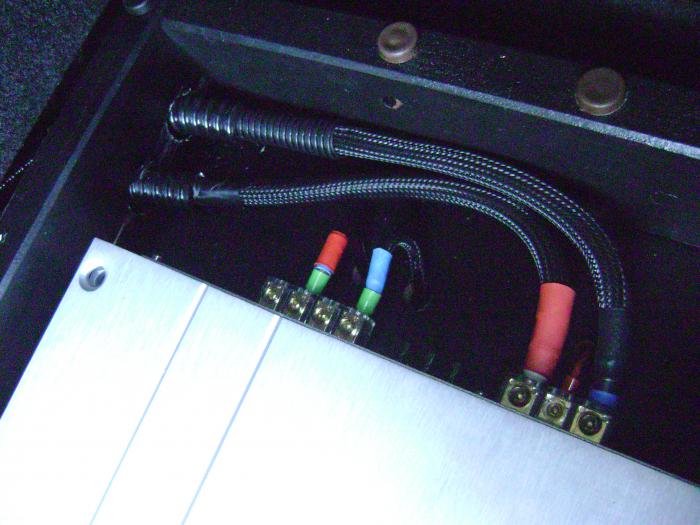

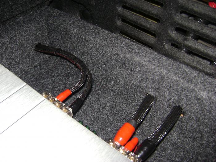

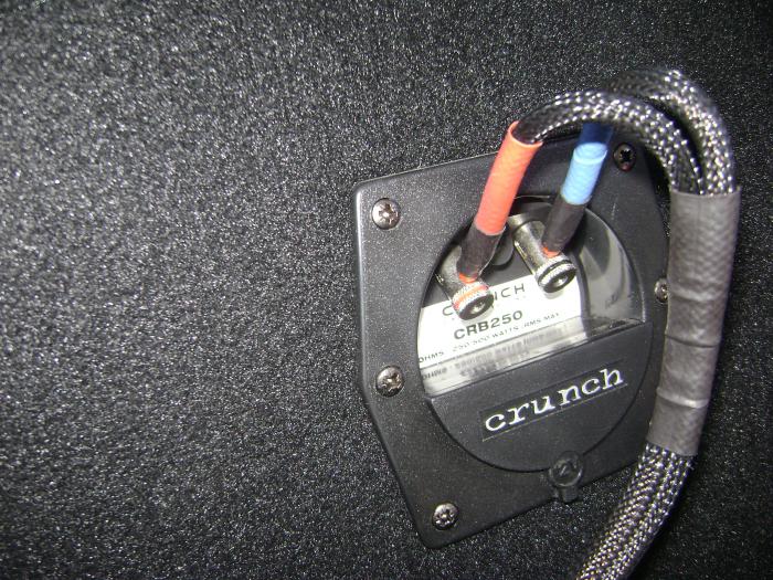

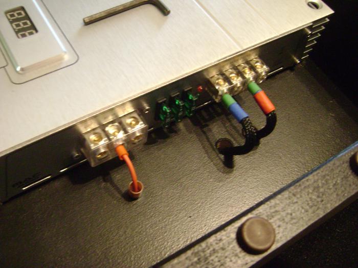

Zapojení kabelu Remote a zapojení kabelů 4mm na sub Crunch klasicky na 4ohm. Napájení monoblopku je v řešení nechci , aby byly moc vidět káblíky.

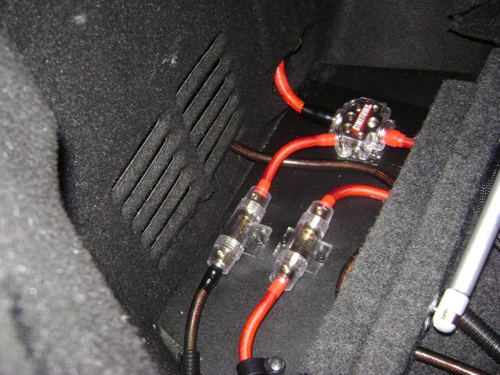

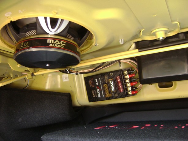

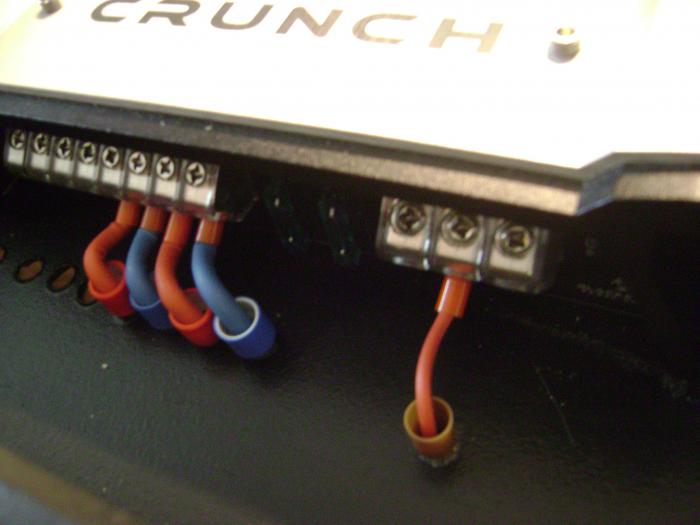

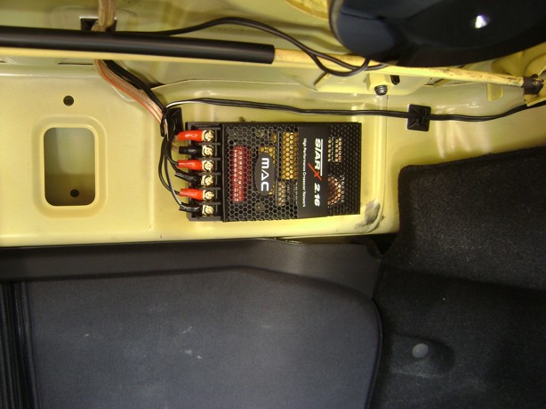

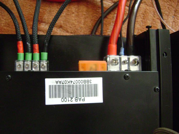

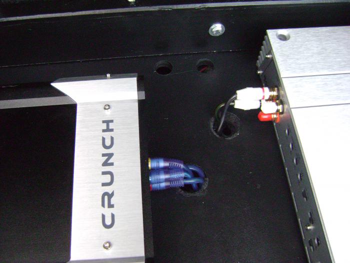

A zapojení 3a4 kanálu zatím jen zadek , předek v až v autě, repro kabely + Remote, tady mám napájení už pořešený a natáhlý.
o 17.08.2012, 10:52 | ladinek
detail :)

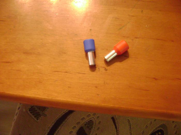

Ty koncovky v podlaze jsou dutinky potáhlý smršťovačkou, mám jich hodně tak jsem si řekl , že je využiju :)

o 17.08.2012, 11:19 | wefa
Máš to moc pěkný Láďo, za mě palec nahoru. Posunul jsi se zase o kus dále a tuším, že zde to nekončí. Za pár měsíců budeme koukat na další změnu :)
o 17.08.2012, 21:28 | ladinek
Díky wefa to mě těší, že se líbí je to motivace, teď jsem skončil, pomalinku jsem to ještě pasoval a tak doma v kuchyni :) tak pár fotek.

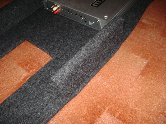

Otvory na vedení + a - na monoblok budou skovaný pod podlahou , nechci aby byly vidět.

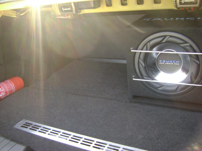

o 17.08.2012, 21:30 | MARWiN
máš to moc pěkný člověče :) jsem zvědav jestli tě někdy uslyšíme(uvidíme) na EASCE ;) vypadá to na pěknou a hlavně poctivou instalaci :) těším se na pokračování

o 17.08.2012, 21:33 | ladinek

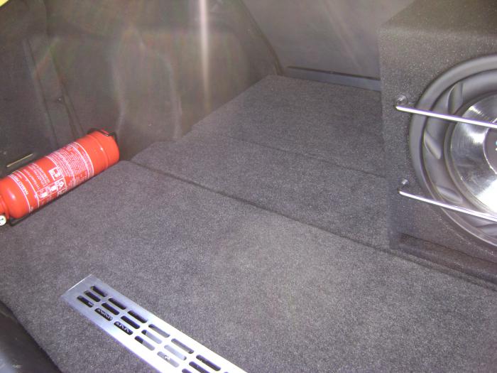

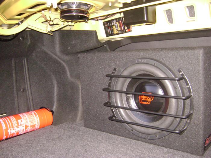

Tadyhle vymyslím buď high end nábytkovej pístovej zvedák, nebo nějakej onen bazmek :) jak to půjde :)

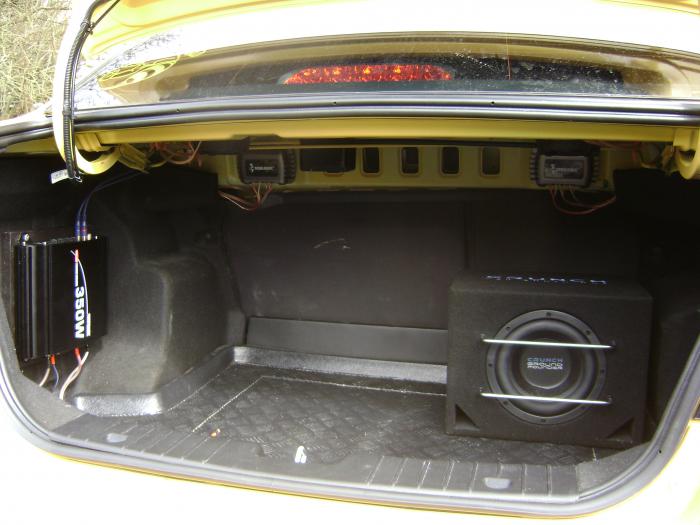

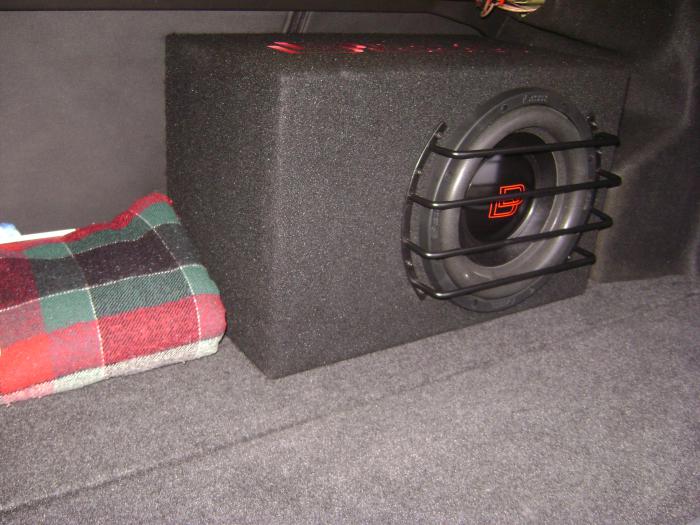

o 17.08.2012, 21:35 | ladinek

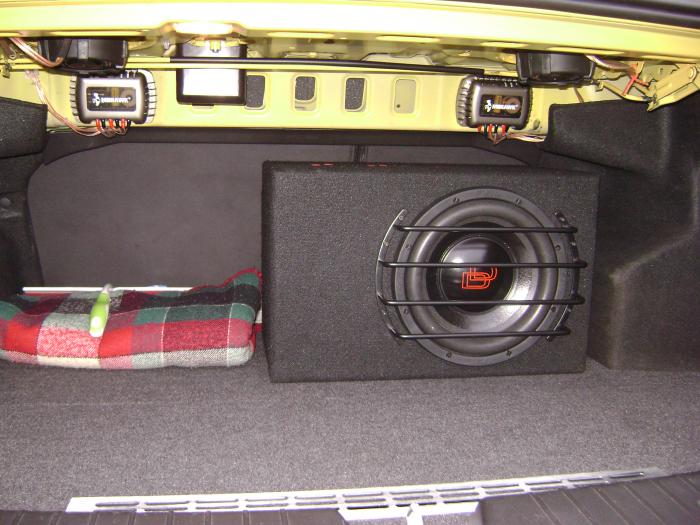

Tak nějak to bude v kufru, woofer ještě něco odduní, ale už zamýšlím něco víc kvalitnějšího i tenhle ale hraje hezky, jsem zvědavej jak si potyká s monoblokem

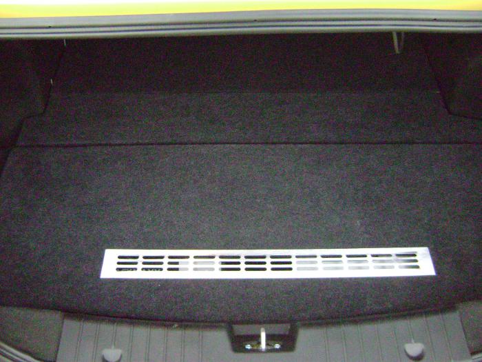

o 17.08.2012, 23:31 | Kamil07
Kdyby všechny první instalace dopadly takto, tak by to bylo super.

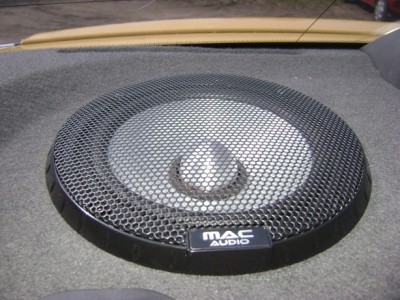

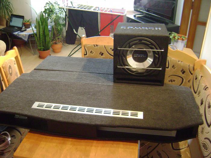

Kde jsi prosím tě sehnal tu mřížku, která je nad zesákama? Něco takového bych taky potřeboval.

hochu máš to pěkný jinak jak se dostáváš na rezervu?
o 18.08.2012, 09:41 | ladinek

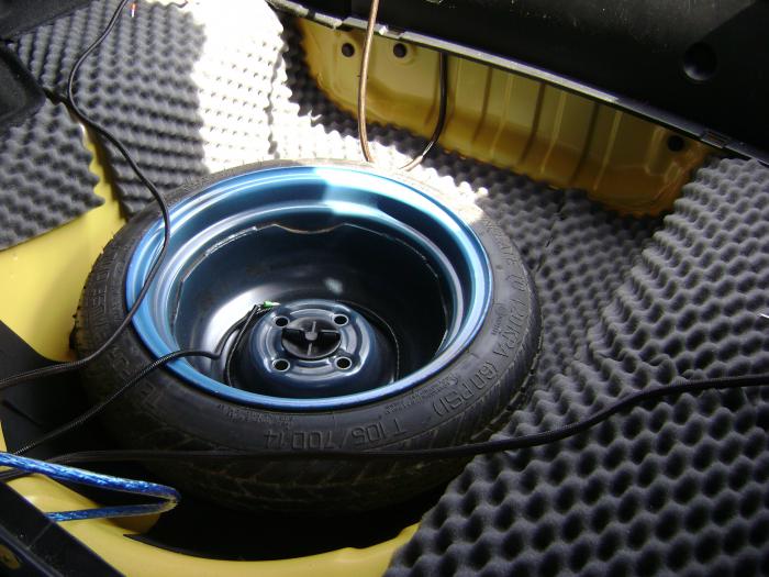

Kamil07 Díky za chválu :) ty mřížky jsou normálně b roušenej hliník, je jen zacvaklá, mají je v Hornbachu, já ji kupoval v Letovicích v malým železářství, stála 120 kč, mám doma ještě dvě menší ty jsem koupil přes internet.Vypadají hezky k té černé :)
endru.ondra uplně ten díl vzadu se dá celej odklopit, sklopím zadní sedačky a rezervu vytáhnu, řek bych , že je to pohodlnější než když to bylo origo, pak dám fotky z montování v autě a ukážu :)
Teď musím sehnat někoho se svěrákem , protože tu 20mm kabel a hlavně 20 mm očko rukou prostě s nářadím co mám já pořádně nezmáčknu je trochu tvrdší to očko :)
o 18.08.2012, 10:32 | snoop69
ladinek nemáš někde možnost půjčit lisovací kleště?Nebo vem důlčik prašť do toho kladivem a pořádně to prolíj cínem jestli máš tuto možnost.

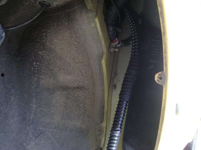

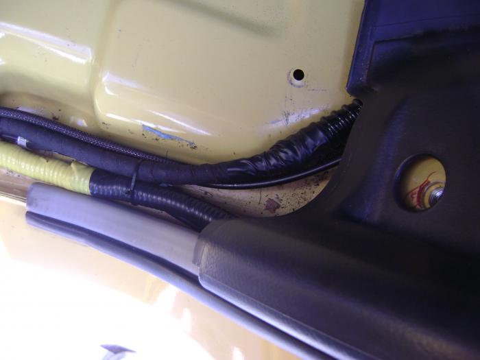

o 18.08.2012, 20:12 | ladinek

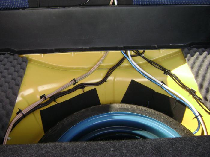

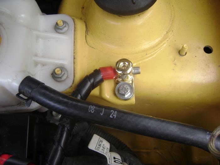

Tak dnes jsem zapojil zatím 4k Crunch zabralo to celej den skoro :)

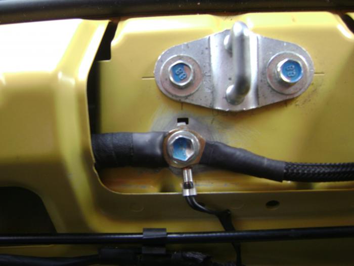

kostra na oba zesy
o 18.08.2012, 20:13 | ladinek
kabel od monobloku kostra
o 18.08.2012, 20:14 | ladinek

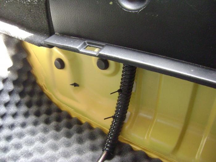

Aby tam nic nevrzalo :)
o 18.08.2012, 20:15 | ladinek

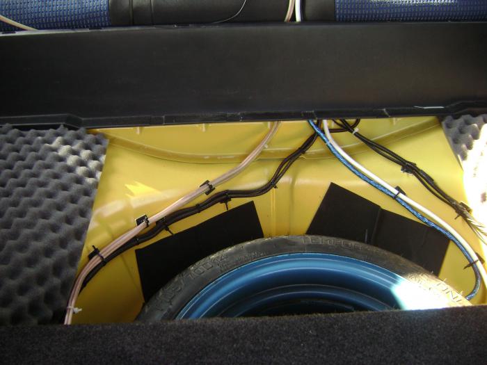

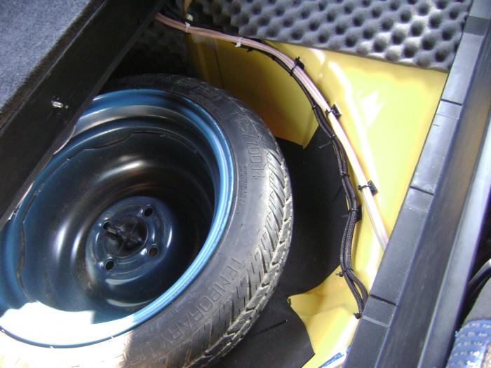

pod rezervou je Damp reflection nebo jak se to píše, super materiálek
o 18.08.2012, 20:16 | ladinek

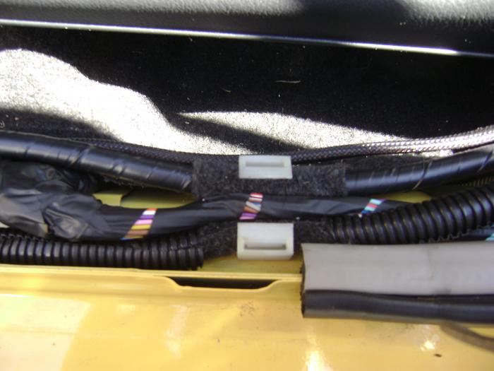

Kabely tak nějak :)
o 18.08.2012, 20:17 | ladinek
o 18.08.2012, 20:18 | ladinek

snoop69 ...........To mě těší důlčík ani kleště nemám , ale pomohl svěrák a kleště :)

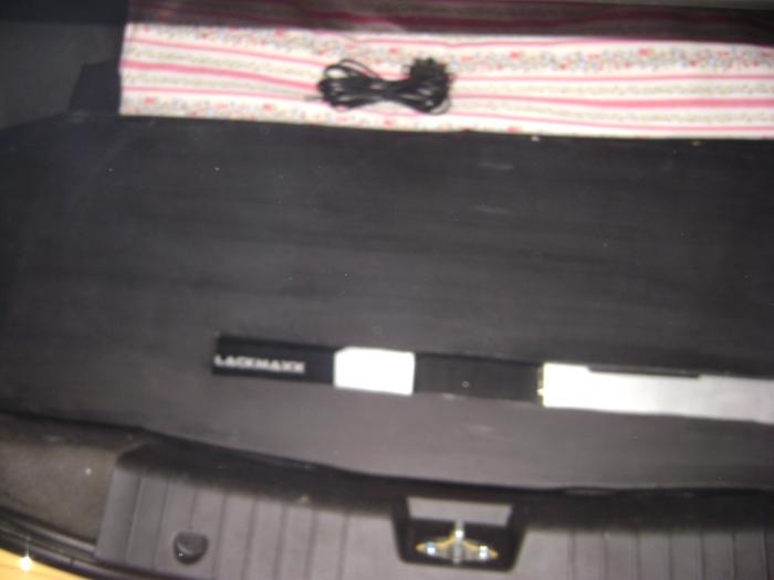

o 18.08.2012, 23:33 | wefa
Láďo, unese ta deska něco těžšího? Jestli jsem viděl správně, nemáš uprostřed žádnou podpěru ne?
o 19.08.2012, 09:31 | Seat Power
ocko na 20qmm kabel zmacknes uplne v pohode kombinackama nebo podobnejma klestema,to mi nerikej ze ne,musis hald zabrat a nebat se toho :o)jinak hezka prace
o 19.08.2012, 17:32 | ladinek
JJ to jdou , ale pro jistotu ještě svěrák a cín :)

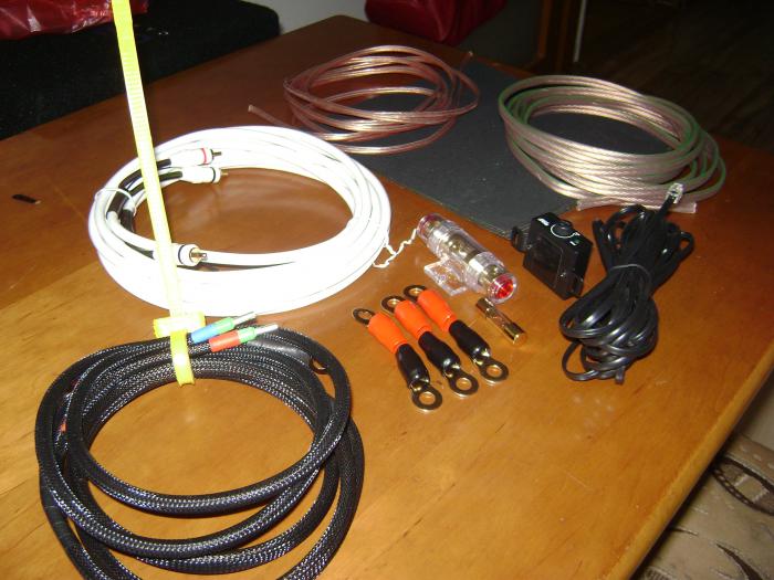

o 19.08.2012, 17:36 | ladinek

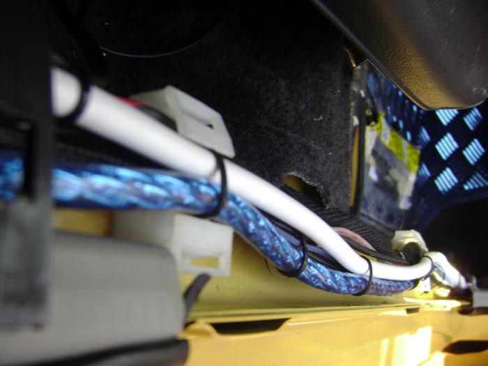

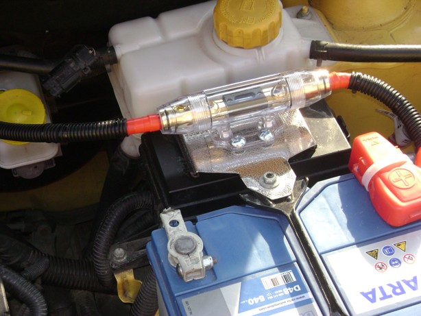

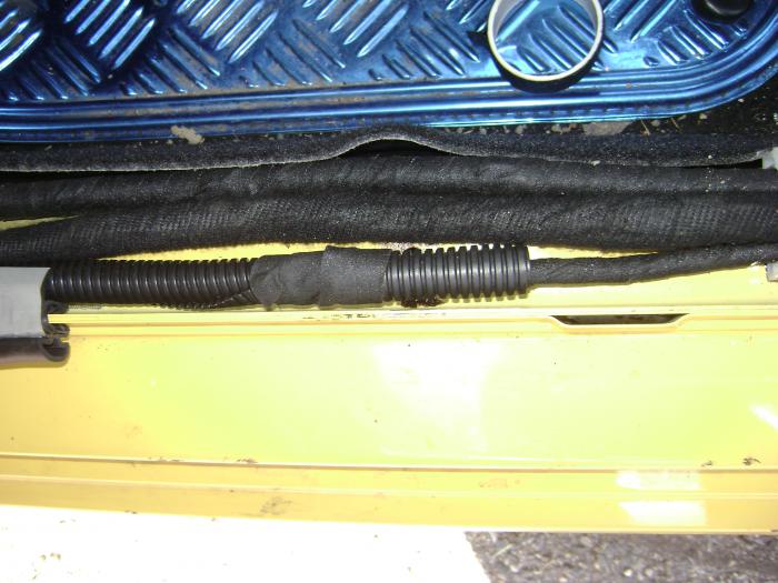

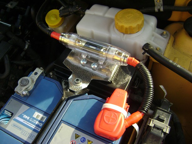

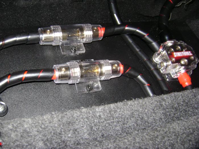

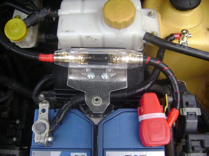

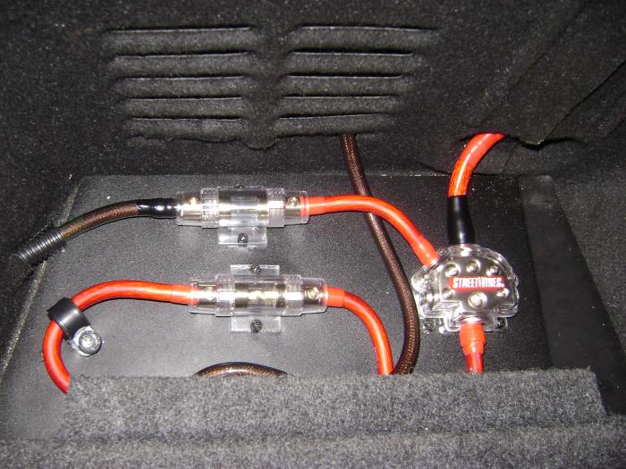

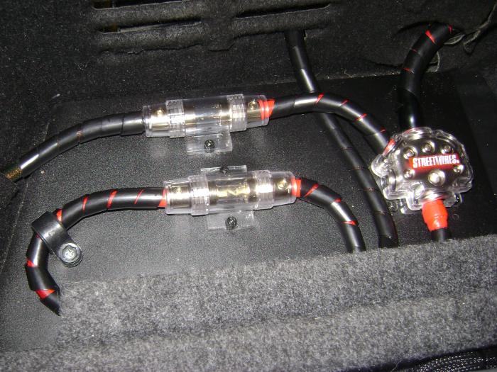

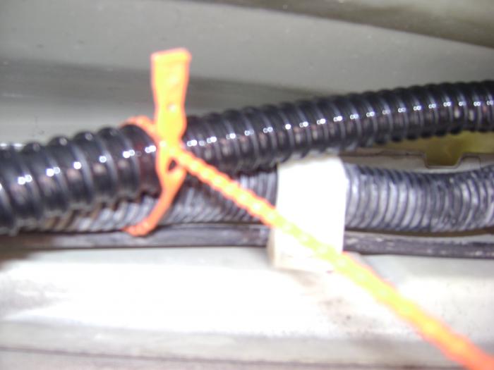

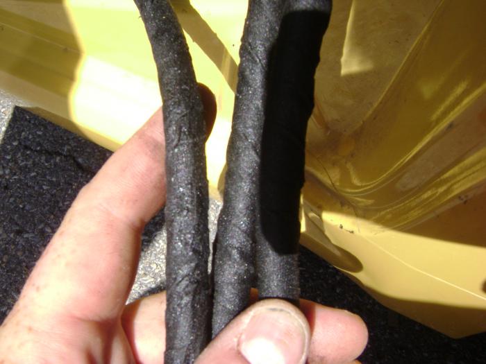

Pokračování dnešní práce, mám krátkej napájecí kabel , schází mě metr tak zítra jedu pro spojku a 1m kabelu, jinak by vše šlapalo už dnes, monoblok jsem zkusil a basák hraje líp, řekl bych tak nějak přesněji :)

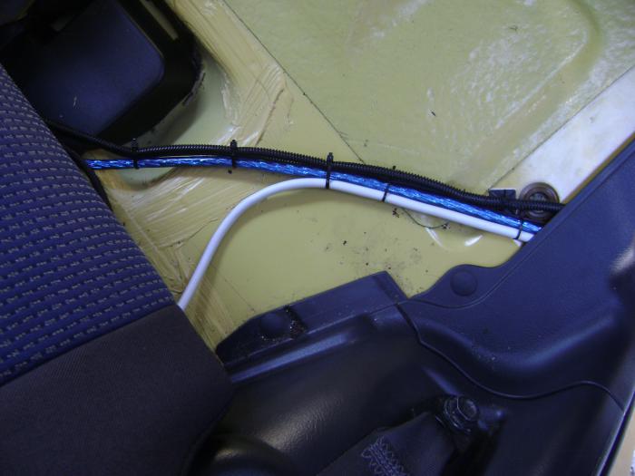

Napájecí kabely v elektrikářské pásce a husím krku 10mm a 20mm

Cinch kabely 2k a 4k kanálový

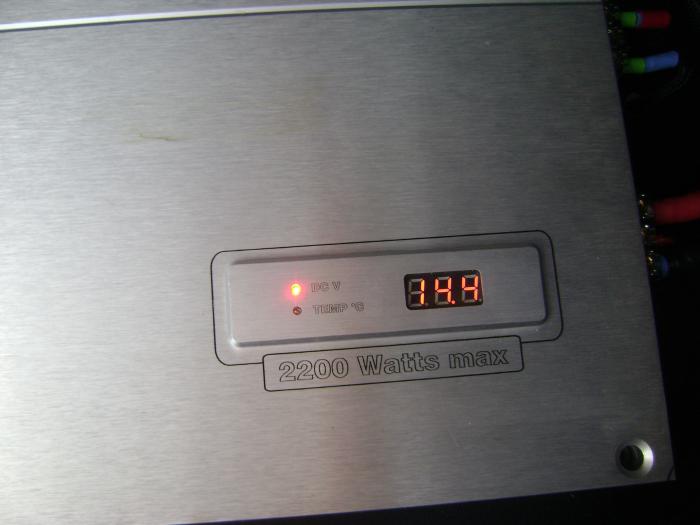

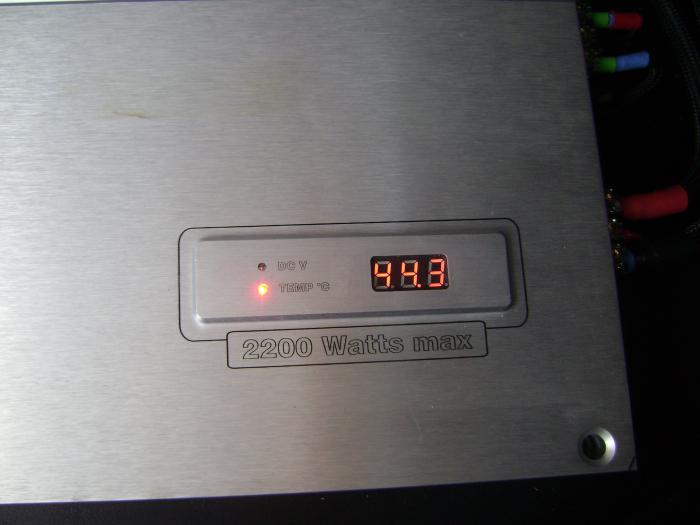

Teplota asi a napětí při nastartovaným motoru

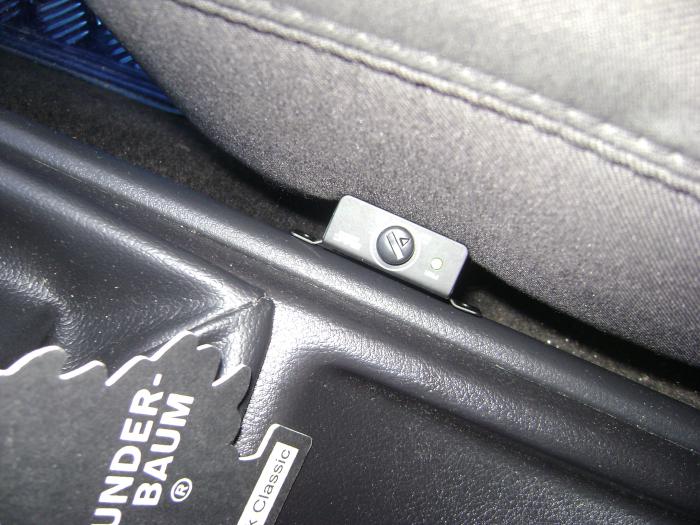

Tohle musím někam umístit ještě vymyslet kam asi napravo na střední sloupek do palubky se mě to nechce moc dávat musel bych vrtat díry skrz kabel :)

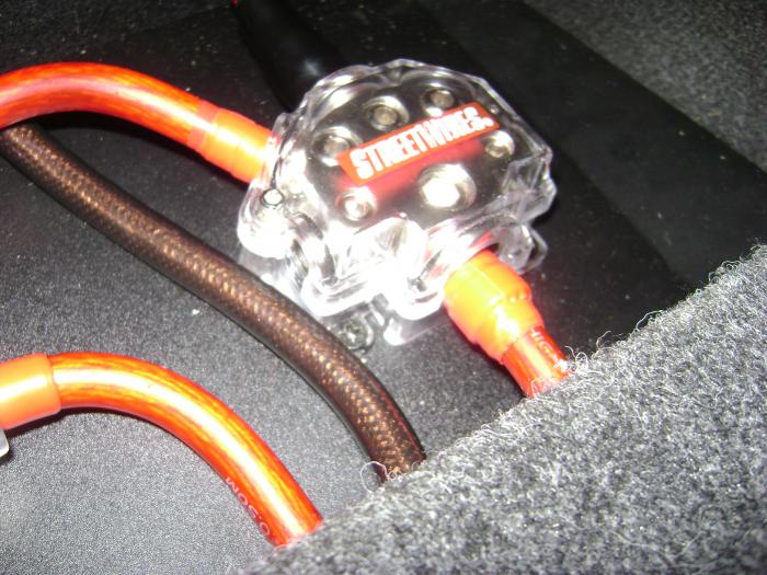

A poslední další zítra budu tahat a spojovat spojkou ten napájecí kabel, musím to táhnout po podběhem tak jsem zvědavej jak se s tím poperu, zatím klape všechno jak má, pak ještě najít místo kde to zvukově poladit trochu u nás by mě před barákem asi ukamenovali :)

o 20.08.2012, 10:33 | ladinek

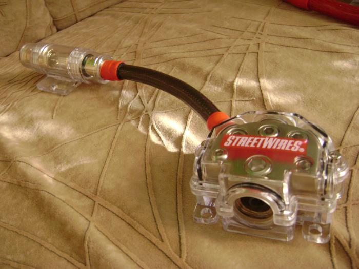

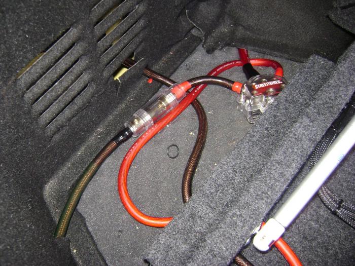

Myslíte , že bude vadit když místo kabelové spojky /neměli ji skladem/ dám na spojení kabelů pojistkový pouzdro? Jedno bude 10cm za baterkou a další tak 40 cm od pojistky za baterkou, v obou pouzdrech pojistky 80A. Díky, myslím, že by to vadit nemělo.Ale kdyby něco dejte vědět :)
o 20.08.2012, 12:27 | snoop69
Vadit to nebude ,ale dal by se taky použít distribuční blok pokud ti nějaký zbyl :)
o 20.08.2012, 18:52 | ladinek
Ten nemám, v Brně ho nemaj skladem ani spojku, jen poštou a to je +110kč ,ee, tak jsem dal pojistku a celou napájecí kabeláž na monoblok předělal, z monobloku vede 1,5 metrů dokoupej kabel pak pojistka 80A a dalších 4,5m kabelu k baterce s pojistkuo 80A. Hraje šlape nic nevypadává, tak super :)

o 20.08.2012, 18:54 | ladinek
Kabely jsem v prazích obalil elektrikářskou látkovou páskou, připadne mě to pro jistotu.
o 20.08.2012, 18:55 | ladinek
o 20.08.2012, 18:58 | ladinek
Kabeláž pro monoblok jsem vedl podběhem levým, jinudma to nešlo. Kabel šel v podběhu do husího krku z hoznbach, otvor tam byl pro origo kabeláž, akorát jsem vyřízl otvor, v tom hicu to bylo super venku .
o 20.08.2012, 18:59 | ladinek
o 20.08.2012, 19:01 | ladinek
Z podběhu k baterce.
o 20.08.2012, 19:04 | ladinek
Baterka a dvě pojistky, kdybych měl origo kabel delší ke startéru, dal bych nějakou fešnou batery svorku, ale nechce a ani ani nemám kde to předělat tak to musí stačit takhle, snad to není tak hrozný, pod ty pouzdra přijde nerez plech a pojistky na šroubky, zaukoluju šváru :)
o 20.08.2012, 19:05 | ladinek
a takhle

Za chvíli napíšu dojmy z monobloku MAC AUDIO jen tak letem světem co jsem zatím postřehl :)

o 20.08.2012, 21:58 | ladinek

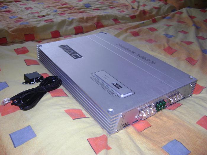

Díky, díky :) dělal jsem to teď poprvé já to MAC audio monoblok mám zapojenej jen na jeden kanál na 4 ohm na Crunch 300W rms tak snad to bude dobrý, hraje pěkně a na rozdíl od zmůstkovanýho 4k přesněji, je to vidět i na membráně jak je pevná a má přesný pohyby, nekmitá pořád má to zapojený takto jak na fotce. Mám i repra od mAC AUDIO [ Link ] ty hrají parádně a ostře musím to ještě poštelovat to jsem ještě nestihl, jen tak nahrubo. Sub mám napojenej takto je to dobře nebo to má být jakoby v můstu?
o 20.08.2012, 22:26 | 1kw
Ty terminály jsou zdvojené, 2x + a 2x - takže to máš dobře.. :)

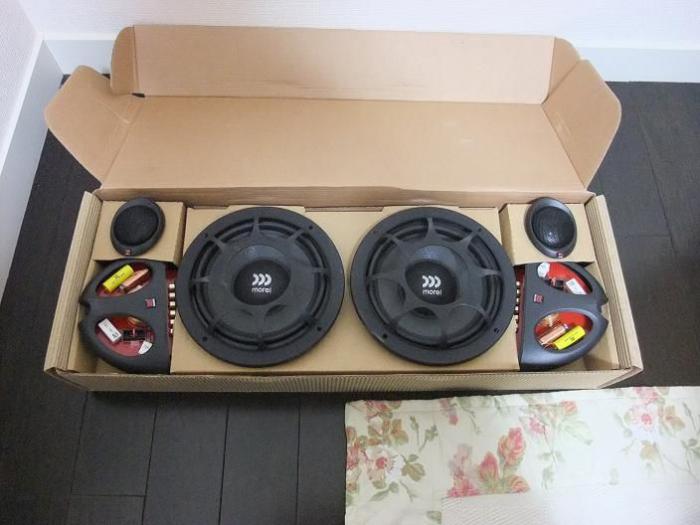

Ahoj, znáte někdo tyhle repra? zvukový projev? :) [ Link ]
o 24.12.2012, 15:52 | ladinek
o 26.12.2012, 05:23 | MAX
Polyglass V2 co máš na fotce jsou vemi slušné SQ repráky. Mám sadu v autě a velká spokojenost. Svého času byly v testech lepší než původní polykevlary. Ale asi to k nim bude chtít i adekvátn zesilovač a HU..
A TUS je tady.. ;-)
o 26.12.2012, 05:24 | MAX
Jinak za tu cenu parádní kauf, já je kupoval za skoro 7000Kč pár..

Tak dneska přišel monitor na strop, má to usb, dvd mechaniku,vstup na kartu, v/a vstup i výstup to je všechno co potřebuju.Přdělám ho na jaře.
Zeptám se: Napadlo mě ho napojit na napájení na tuhle upravenou pojistku [ Link ] kterou bych dal např na zapalovač nebo centrál, ten za jízdy nebere nic. Pak to má svou malou pojistku na 4A. Šlo by to? Díky!!!

inak odkial mas tu mriezku na odvetravanie z tej podlahy :-D
o 26.01.2013, 12:02 | ladinek
Čau ta je koupená v domácích potřebách, je hliníková, vypadá hezky :) původně tam byl plast. Stála asi 140 kč.

o 16.02.2013, 13:08 | ladinek

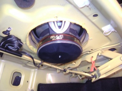

Ještě jsem na víku k zesům přidal plynovou vzpěru nábytkovou, abych to nemusel při štelování pořád držet rukou, přežila i -20, tak uvidíme :)

Tak místo Crunch by měl příští týden dojít DDLE 510 mini,
tak jsem zvědavej o jak moc se bude lišit oproti předchůdci :) Původně jsem chtěl ten větší, ale kufr by byl už moc malej, i tento myslím stačit bude.
o 12.03.2013, 17:26 | ladinek
Tak už je v kufru :)
o 12.03.2013, 17:29 | ladinek
Zatím jsem ho slyšel tak půl hoďky, oproti Grunch má nebo mě přijde menší tlak a větší přesnost, každopádně na váhu vede :) Bude se chtít ještě pohrát s nastavením a opatrně ho rozehrát.

o 12.03.2013, 17:44 | ladinek
a ještě pohánědla, koukal jsem na napětí a při nastartování a poslechu na celkem hlasitě, kdy už se edá moc řídit je apětí 14,4-14,5 tak myslím , že v pohodě :)

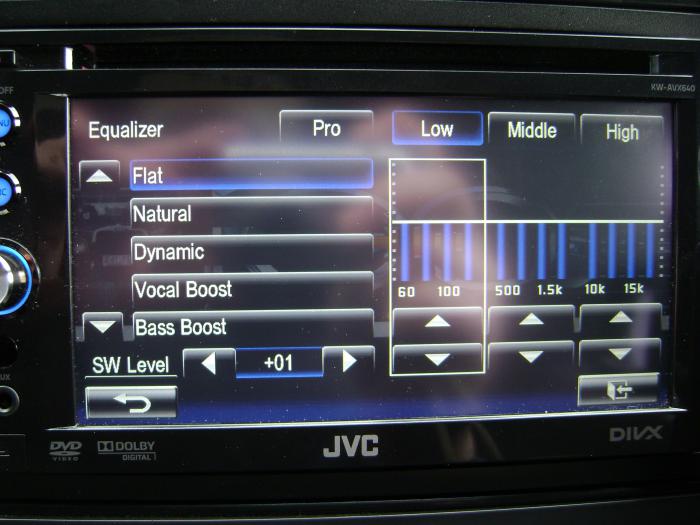

o 16.03.2013, 11:59 | ladinek

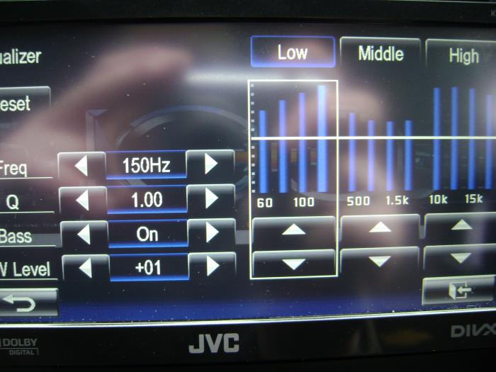

Potřboval bych poradit s nastavením rádia. Nastavil jsem a repra a sub HPF a LPF na 80 HZ , tak mi tylo doporučeno a hraje to slušně. Mým selskm rozumem chápu, že repra hrají od 80 hz nahoru a sub od 80 hz dolů třeba až po 30 hz kam to zládne.
o 16.03.2013, 12:02 | ladinek
Dál mám u třípasmovýho eq vedle Low, Midlle a High ještě možnost Pro. Ty možnosti tři můžu posouvat nahoru a dolů.
o 16.03.2013, 12:04 | ladinek
U Low , když kliknu jsou tyto možnosti.
o 16.03.2013, 12:05 | ladinek
Zde jsou midlle.Chápu středy.
o 16.03.2013, 12:07 | ladinek
High je tahle možnost.
o 16.03.2013, 12:09 | ladinek
Potřeboval bych aspoň orientačně k čemu to slouží a tak ta možnost PRO a ty hz,khz a tak :)

Tak rádio už jsem pořešil a pozjišťoval. Nemá někdo z Vás tento zesilovač? [ Link ] Jak hraje atd......... Přemýšlím, že zruším 4 K Crunche a nechám jen předek, pokud by se prodal dobře tento se mi líbí zatím nevíc ze všech co jsem zkoumal na netu.

o 25.03.2013, 16:27 | ladinek

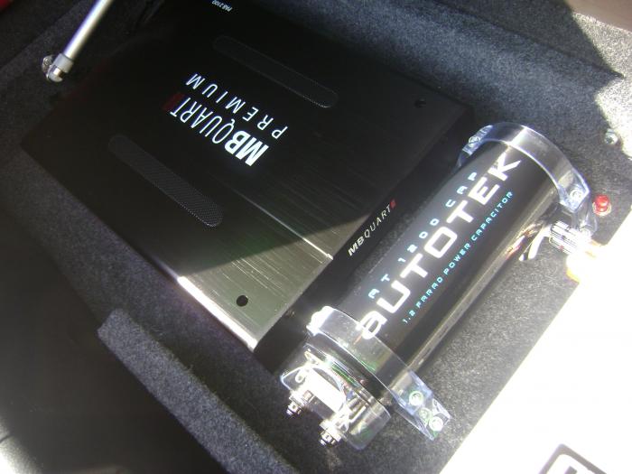

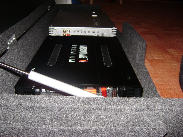

Tak se zesíkem všechno jinak nakonec je objednán tenhle, máte s ním někdo zkušenost? Myslím že už bude trochu krůček vpřed :) Už se těším. [ Link ]
o 25.03.2013, 16:34 | kovvalsky
pocuj ja sa ti nechcem do toho niako starat ALE je vobec logicke kupit novy zosilovac za niakych 250 euro ked tu na fore mas zosilovace za 250 euro uplne z inej galaxie audison , genesis , helix a pod .... staci len kukat inzerciu a pozerat ci su inzeraty aktualne a podla mna u takych zosilovacoch sa da uz hovorit o kroku vpred. tymto nechcem povedat ze je toto zly zosilovac ale urcite za tie peniaze sa da poriesit nieco ovela lepsie - moj nazor
o 25.03.2013, 16:36 | ladinek
[ Link ] dívej sem .
o 25.03.2013, 19:26 | Toxxx
ladinek: Tebe ide hlavne o cenu nez o zvuk ze:) Preco teda nepockas a neprisetris na nieco dobre. V bazare sa objavuju casto dobre kusky za super prachy. Ono kupit zes hned za kazdu cenu je blbost;) Teraz tam je AS za dobre peniaze ale je slaby. Jedine ho skusit dat do mostika: [ Link ]
o 25.03.2013, 19:39 | ladinek
Proč o cenu za běžnou cenu stojí 2x tolik :)
o 25.03.2013, 19:47 | Toxxx
Jak chces je to tvoja volba:)
o 25.03.2013, 20:05 | ladinek
:) mě neříkej , že za reálných 6500kč je ten zesík špatná volba :)Pojede v pasivním zapojení na přední repra.
o 25.03.2013, 20:11 | Toxxx
Vsak pisem ze je to tvoja volba ja aby som som do toho nesiel;) Ale to je iba moj nazor.
o 25.03.2013, 20:19 | ladinek
Snad to nebude tak špatý :) myslím, že lepší než Crunch určitě :)
o 25.03.2013, 20:26 | 1kw
Přikláním se k Toxxovi, s tím MB Quart si moc nepomůžeš resp. nebude to takový skok kupředu.
o 25.03.2013, 21:15 | ladinek
Ale tak nějakej skůček to bude :)

Tak zesilovače přidělaný a nachystaný položit celý do auta, jen zapojit napájení a kostru a remote.
o 31.03.2013, 17:21 | ladinek
o 31.03.2013, 17:24 | ladinek
Mám dotaz, zbyly mě pojistkový pouzdra. Mám je dát před každej zesík jedno? Má to smysl? Pouzdro se 150A pojistkou bude i u baterky. Viděl jsem, že se prodávají rozvodové bloky s pojistkama, tab bych je dal za rozvodovej blok před zesilovače jestli to má nějakej smysl nebo nee.

Tak je objednadej distribuční blok [ Link ] je rozumný za něj dát pojistkový pouzdra zvlášť na dvoukanál a na monoblok pro jistotu? Nevadí to něčemu? Mám dvě i s pojistkama, tak bych je využil.

Nemáte někdo v autě tyhle repra? Jak hrají? [ Link ]

V sobotu má být hezky tak konečně napojím po dvou týdnech muziku, mám distribuční blk Street.... a musím teda říct, že je udělanej parádně :) už se těším.

o 13.04.2013, 20:25 | ladinek
Tak jsem dnes zapojil konečně zesilovač na kompa MB QUART PAB 200, rozdíl mezi ním a Crunch je velikej. Nestihl jsem nic nastavovat a slazovat s woofrem, to snad bude čas zítra , ale i tak hned na první poslech jsem slyšel větší přesnost v detailech a jakoby větší dynamiku zvuku, syrovost ne tak jakoby vyumělkovaný jak Crunch. Výšky jsou o poznání lepší a přirozenější a mám pocit, že i u basové kytary a takovejch těch kopácích je zvuk prokreslenější a nemusím špulit uši , abych je slyšel. Mám vše v kufru , ale musím poladit instalaci, napájecí kabely, přišroubovat distribuční blok, byla změna v motorovým prostoru, konečně je pojistka na kabel uchycená inteligentně a na pevno. Napájecí kabel je 35mm a z rozvodovýho bloku kabely 20mm 16 mm. Mám z toho radost, ještě to poladím a bude to super. V plánu mám vydělání zadních repro abych slyšel líp woofer, sedan, a dání repro do zadních dveří, skrz malou a její pohádky, už mě nebaví po 15 zepředu slyšet Shreka a pod. Fotky dám zítra snad bude čas , malá je nemocná tak bohužel nemám čas nic montovat. Myslím, že pkud vyjdou ty Morely bude to super, sice jsem je neslyšel, ale co jsem čet na foru hrají parádně, tak uvidíme.
o 13.04.2013, 20:35 | Seat Power
chvalim vymenu zesu,me crunch nikdy nicim moc neoslovil
o 13.04.2013, 22:56 | ladinek
Crunch nehrál špatně, ale tohle je poznat okamžitě, že to má něco víc :)Zítra to musím sladit s woofrem ať je to dokonalý :)
o 14.04.2013, 19:28 | ladinek
A takhle to vypadá v kufru, napájení monobloku.
o 14.04.2013, 19:31 | ladinek
Napojení dvoukanálu.
o 14.04.2013, 19:33 | ladinek
Nový cinch na moboloku.

Tohle se mě nelíbí tam přijde podložka na míru a všechno se upne ať to nelítá. Ustřihl jsem krátkej napájecí kabel, můžu ho prodloužit dalším distribučním blokem nebude to vadit? Chybí mě tak 30 cm , abych to udělal inteligentněji.
o 14.04.2013, 19:40 | ladinek
Ještě takhle :)

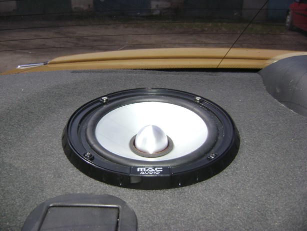

tak dnes jsem dal nové repra dozadu. Jsou to ty samý co vpředu.Už se těším až to bude komplet, ale je tam ještě hodně co dolazovat .
o 21.04.2013, 19:01 | ladinek
Jsou jen ukotvený ještě ne zapojený, nemám přidělaný výhybky.
o 21.04.2013, 19:02 | ladinek

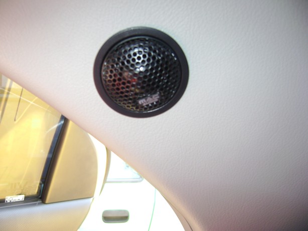

Výškače jsem nechal na původních místech jak byly.
o 21.04.2013, 19:03 | ladinek
Jsou našroubovaný v mdf kroužkách, to byla moje první práce na hudbě v autě MDF ka :)

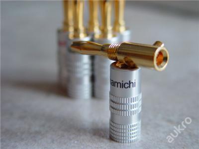

Mám dotaz,na subu mám šroubovací konektory. Na konektorech je podélně kulatej otvor. Dá se do nich dát bananék, to je dělaný ne něho třeba tenhle? [ Link ] Nebo bych musel koupit i nový konektory do subu /samice/ [ Link ] a do nich tohle [ Link ] . Jde mě o to když to chci vytáhnout, abych nemusel pořád šroubovat káble, sub je vzadu v kufru a špatně se tam vymotám :)
o 03.05.2013, 21:54 | endru.ondra
Na tohle je ideální zajéct někam do elektra a vyzkoušet aby tě padnul přímo do konektoru
o 06.05.2013, 21:06 | ladinek
No objednal jsem včera banánky tyhle co jsou na fotce, vyšli i s poštovným na 100kč oba tak uvidíme jestli budou pasovat :)Teď ještě ladím napájení ať to trochu vypadá , zatím to jde podle plánu.
Ještě mám otázku, je nějaká doporučená délka kostřícího kabelu na kastli v kufru? Mám teď na oba cca 1 metr, není to moc?
o 06.05.2013, 22:58 | endru.ondra
ladinek: neni občas taháš mínus i od baterky :)
o 07.05.2013, 15:16 | ladinek
Tak to nechám jak je, když to funguje bez problémů :)Všiml jsem si, že se krásně rozehrává DD.
o 08.05.2013, 20:42 | ladinek
Tak dneska jsem konečně trochu poladil kabely na napájení. Na monoblok je pojistka 80 A a na dvoukanál 40 A v motoru je 150A doufám, že praskne kdyby něco.
o 08.05.2013, 20:45 | ladinek

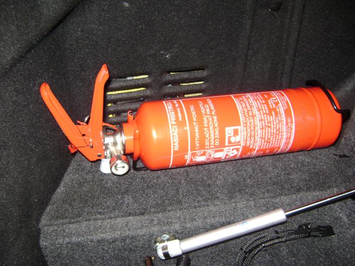

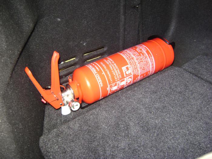

Zde mám hasičák :)
o 08.05.2013, 20:46 | ladinek
A pod ním kabeláž s pojistkama a distribučním blokem Stree...
o 08.05.2013, 20:48 | ladinek

A takhle je všechno skovaný :) Vše funguje jak takže paráda.

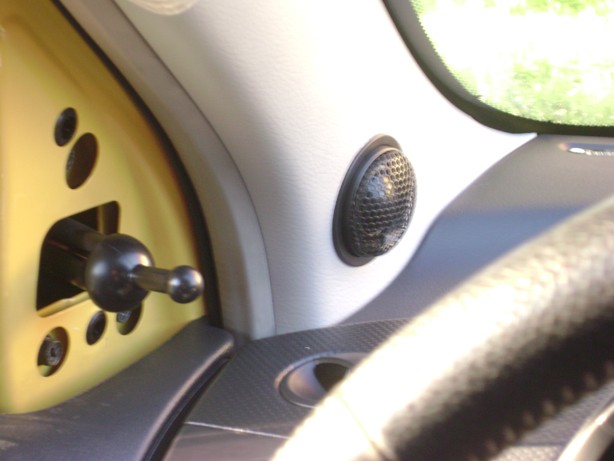

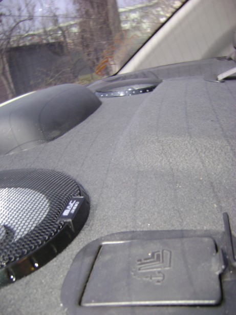

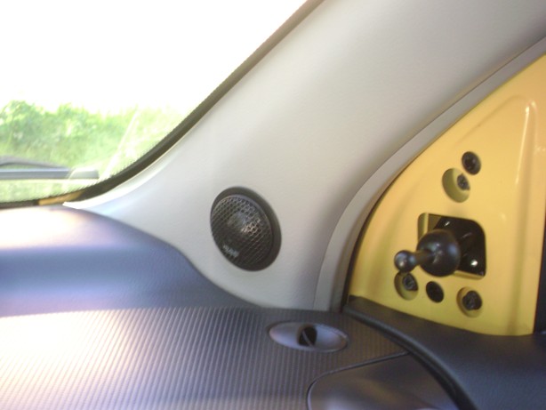

Trošku jsem přesunul výšky:) Bouhužel natočit nejdou, i tak to hraje detailně.

o 25.05.2013, 22:40 | kubiik
proc by nesly natocit?
o 25.05.2013, 23:14 | ladinek
Jsou napevno nejsou natáčecí, musel bych vylaminovat domečky, to nevim jestli bych zvládl :) a jak by to vypadalo .
o 25.05.2013, 23:15 | rebel
jdou natočit stačí cca pul dne prace a jsou natočené krapet laminatu a je to tam
o 25.05.2013, 23:28 | ladinek
To jo otázka jestli to v mé low end instalaci, má smysl :)
o 25.05.2013, 23:47 | swep
ano smysl to má
o 26.05.2013, 10:18 | ladinek
No ono by nebyl problém to vylaminovat , ale poté potáhnout, ty rovný plochy bych zvládl, ale ty záhyby kolem výšek by se mě asi pokrčily, barvou to stříknout nevím jak by to vypadalo, to by taky nebyl problém, ale hezčí by byla šedá koženka. Pak nevím kde bych sehnal tak malý mdf kroužky, fréru na to nemám ani garáž kde bych to dělal :)

o 26.05.2013, 20:14 | snoop69
Pokud necháš výšky tak jak je máš tak si je nemusel ani přesouvat.Výšky určitě nasměrovat.Inspiracích je tu na foru spoustu.

Hodně tu teď čtu o přikostření baterie. To znamená natáhnout z minus polu baterie kabel ještě jeden na kostru kastli auta? Mám vedle baterky místo kam bych to mohl dát, mám 0,5 m 35mm kabelu tak bych ho využil. Má to ale nějakej smysl? Z baterky mám natáhlej 35 mm kabel. Bude to mít vliv na nabíjení alternátorem nebo proč?
o 02.06.2013, 18:09 | MARWiN
ta 35ka je součást originální kabeláže od výrobce? pokud ano, tak bys samo měl mít přidáno od baterky na kostru stejný průřez jako máš na napájení hudby
o 02.06.2013, 18:24 | ladinek
Já mám napájecí kabel od baterky 35mm /4,7m/ pak distr. blok. z něho dvě 20mm a ze zesíků dvě 20mm na kostru v kufru na jednom místě. Tady jsem četl, že ještě dáváte k originál kostře na baterce co jde asi na motor, nedíval jsem se ještě druhej minusovej kabel k origo kabelu co je na autě z výroby u - na kostru auta . Tzv to přikostřujete tu baterku druhým kabelem. Je to nutnost ne nee, udělat to můžu, zbyla mě 35mm kabel i s očkama, místo na to mám.
o 02.06.2013, 18:49 | MARWiN
nutnost nevím, ale mělo by to tak být!
kabeláž k audiosystému se počítá separátně od kabeláže od výrobce vozidla, tudíž, jako by tam ten originální zemní kabel ani nebyl!... To co sis natáhl plus, musíš stejně nebo větším průřezem tahat i mínus... Ten proud z baterky se musí "mít kudy vrátit"
o 02.06.2013, 19:05 | tazman
marwin to popsal přesně...z čehoš vyplívá že nutné posílení kostry je....
o 02.06.2013, 19:05 | tazman | Upraveno: 2013-06-02 19:07:28
orygo kostra je na provoz vozidla a šmitec :D
o 02.06.2013, 19:43 | ladinek
aaaaaaaa to jsem teda nevěděl, nebo spíš ve většině instalací zde neviděl. Takže to udělám asi jako tady na fotce. Kabel mám 35mm může být ? Napájecí je taky 35mm. /zesy jsou kostřený oba v kufru/. Ta červená neprofi :) čára značí možnou cestu a místo, těch míst jsem koukal je tam víc, jen si vybrat a očistit. Ten hnědej kabel jsem jen přiložil je to RENEGADE stejně jako napájecí. Chlapáci může být tak nějak? Ať to nepodělám :) Jestli ano vrhnu se na to :)
o 02.06.2013, 19:46 | MARWiN | Upraveno: 2013-06-02 19:47:31
áno, tohle už je správně :) a ve většině instalací toto je (minimálně v těch soutěžních), neboť pak občas i zesilovače řvou a svítí červeně, že prostě premávat nebudou :D
o 02.06.2013, 19:47 | Seat Power
jasne,bezproblemu
o 02.06.2013, 20:09 | ladinek
Aho tohle jsem vůbec nevěděl. Myslel jsem si, že stačí +od baterky pojistka a minus v kufru. Právě jsem byl na srazu Chevy, postil jsem muziku, konečně trochu víc nahlas, sosedi by mě zabili, a jak jsem si chrochtal jak DD krásně basuje, u každýho většího basu pohasnuli světla, tak tohle možná bude ta chyba, protože kabely 35mm jsou na mou instal. myslím dostačující. Díky!!! pak dám fota!!!
o 02.06.2013, 21:29 | endru.ondra
Já i na malím zesilovači jsem posílil kostru. Jinak můžeš dát pod origo kostru aby si nemusel vrtat do kastle. A nebo sečíst přůřez obou kabelů a natáhnout místo toho jeden.
o 02.06.2013, 22:49 | ladinek
jj já ho natáhnu zvlášť, už jsem našel šroub je na něm taky něco kostřený tak to dám tam :)Tohle auto má z výroby omotaný káble páskama, že není vidět kam co vede .)
o 04.06.2013, 18:41 | ladinek
Tak dnes konečně přikostřeno kabelem 35mm RENEGADE, měl jsem i kostřící očko od sinus live tak se využilo, v autě byl origo závit tak jsem ho využil, je to pod tím obroušený až na plech a co bylo kolem navíc jsem zaťukal opravnou tuškou, tak snad je to jak to má být :)
o 04.06.2013, 18:43 | ladinek
A tak nějak nejkratší cesou, ten pletenec na to dám potom novej, tenhle je odřenej tak ať to vypadá nějak.

Potřebuju poradit se zapojením kapacitoru. Chápu že + kabel dám na kap a z kapu ze na + v zesilovači. Musím to stejný udělat i s kabelem na minus? Nebo můžu kapacitor ukostřit na kastli auta a v zesíku taky jen kastli bez toho, že bych kostru vedl do kapu a z kapu do zesíku? Bude před monoblokem.
o 16.07.2013, 17:28 | ladinek
Tenhle to je on, dám na něho kostru 35mm a na zes povedu 20mm, může být? Té 35mm mám asi 50 cm tak se využije.Jinak mě řekli , že pokud se nabije rychle že může i buchnout, tak se sem doufám ještě přihlásím někdy :)
o 16.07.2013, 17:30 | ladinek
Všechno mám vymyšlený jen to te´d udělat. Čekám na barevný oplety ať je to hezký a budu muset zvednout víko, chybí mě nahoře asi 1cm, dám tam nějaký vymezovací podložky.
o 16.07.2013, 18:13 | dragoczskill
Máááj gááát co jsi to koupil? Proč jsi nevzal nějakou 20Ah baterku ?
o 16.07.2013, 19:06 | ladinek
Noooo tohle jsem čekal :), ale spíš mě zajímá, jestli kostru musím vést taky přes kap nebo stačí jen + přes kap. Baterku ne to je finančně už někde jinde a to nemám peníze.
o 16.07.2013, 19:17 | dragoczskill
Na tom kapu je potřeba + i -. Takže vyhodit cca litr za věc která je uplně na <-> je ti milejší jak dát cca 2,5-3 za baterku?
o 16.07.2013, 19:22 | ladinek
Já myslím, že zase uplně na ... to nebude něco to pochytá, já to zase neposlouchám nějak nahlas abych potřeboval druhou baterku, do mé low end instalace bude stačit, kdyby to nic nepochytilo tak by to nevyráběli, uvidíme .
o 16.07.2013, 19:33 | mr.brain
Na kap musíš + a - jak píše dragocz... Škoda toho, že jsi vyhodil litr za věc, co je na nic, ale na to musí přijít každý sám /i já jsem na to přišel/ :)
o 16.07.2013, 19:42 | ladinek | Upraveno: 2013-07-16 19:45:36
No zapojíme uvidíme, bude na monobloku napojenej, trochu určitě pomůže.Ne zvukem ale napětím.
Vy mě drtíte teda, je tu někdo pozitivního názoru na kapacitor? :)
o 16.07.2013, 21:05 | 1kw
Kap se poprvé nabíjí přes žárovku, takže mezi baterku a kap připojíš na + žárovku a až se nabije tak připojíš natvrdo..
Kdybys pořídil Helix, Brax... tak by to možná smysl mělo ale tohle...

Tak dnes jen tak zkušebně zkusil nabít kapacitor přes žárovku u nastartovanýho motoru kde multimetr ukazuje na baterii 14,4-14,7 napětí se kap nabil na 13,8 cca po odpojení a postupným vybíjení začali ty ledky blikat u 10V cca . Mám to chápat , že kap se spíná při 10V ? Protože pak je fakt zbytečnej, protože pod 10 V mě to ještě nikdy nespadlo vždycky tak 14,3- 13,3 V ale to je už hodně naplno a tak mě to ani dá se říct nejede. Tak teď jsem z toho tumpachovej :)
o 30.07.2013, 14:14 | Hrdlo | Upraveno: 2013-07-30 14:24:01
LEDky ti blikaj jako upozornění že napětí klesá pod kritickou mez (v praxy když baterka nestíhá dobíjet cap. = vybitá baterka).
Mě když to klesne pod 9V tak mě začne i pískat :D
Capacitátor pokuď vím tak vůbec nespíná, ani nerospíná. Funguje stejně jako baterka, akorád rychlonabíjecí s malinkou kapacitou a velkým výstupním proudem...
Každopádně podle mě je cap. zbytečnost. Průměrná autobaterka ze sebe dokáže vymáčknout okolo 250-300A. Ani nechci přemejšlet nad tím co bys tam musel mít za výkoný apec, aby byť jen nárazovým proudem tuhle hranici překonal.
Jediný fajn využití, že v zimě pomůže se startováním auta :D. V low-end zbytečnost.
o 11.08.2013, 19:23 | ladinek
Tak je doma vystavej na poličce :) /kapík/
Včera jsem překostřil zesilovač na repra, měl jsem oba zesy na jednom místě , teď jsem dal každej na jednu stranu , třeba to něčemu pomůže.Lepší vracení a tok proudu nebo něco :)Má to vliv?
o 11.08.2013, 20:23 | snoop69
Tak s kapíken to je tak jsme ti říkali :)
Kostrou na více místech si k ničemu nepomůžeš.

Zapojoval jsem doma kox kabely na setoboxy a zjistil jsem, že v délce cca 8 metrů koaxu je ztráta signálu cca 20% signálu. Jestli to takhle funguje i u cnch kabelů v autě, napadá mě možná výměna mýho obyč za 150kč za nějakej lepší kvalitnější na přední kompa do dvoukanálu. Líbí se mi cenově tyhle, vyplatí se ? Má s nima někdo zkušenost, jestli se nějak zlepší zvuk a pod? :)
Podrobný popis produktu STREETWIRES ZNX5.2
Signálový RCA kabel STREETWIRES
signálový kabel : 5m, Stereo Zero Noise
konektory : SureGrip
Zero Noise Hypertwist® 100% měděný UltraFlex signálový kabel
Streetwires SureGrip RCA konektory

Tak do mé zástavby jsem zakomponoval alarm, protože mě někdo otevíral auto šroubovákem a naštěstí neotevřel. Asi nějaký puberťák co myslel že spojí drátky a s odjede.Jinak vše šlape jak má chtěl bych třeba zkusit jiný zesilovač , ale jsem spokojen s MB QUART a nemám zatím důvod měnit chtěl jsem dělat i domečky na výšky, ale nechci nic co by lákalo lapky tak jsem to bohužel vypustil.
