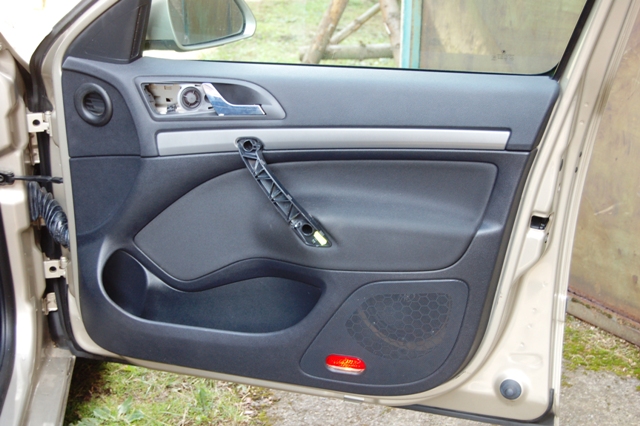

Tak jsem zas o něco pokročil a jsem před finální povrchovou úpravou. Velkým vzorem byl Ivls, nicméně jsem se nechtěl vzdát odkládacích kapec na tapecu. Nejprve jsem zkusil nechat středobasy na origo umístění, pak jsem se rozhodl pro upgrade. Středy a výšky na sloupek. Už jsem pár hodin pojezdil a udělal řadu změn. Zatím musím říct, že co zásah do konstrukce, objemů, atd., tak pozitivní posun kupředu. Ještě moc práce čeká (hlavně co se ladění týče), ale už teď se mě to po zvukové stránce začíná moc líbit.
Použité komponenty jsou:
středobasy Audio Development AD W600 [ Link ]
středy Audio Development AD M40 [ Link ]
výšky Audio Development AD T100 [ Link ]
2x 4ch zesilovač Digital Designs S4b [ Link ]
Spodek mu uspěšně dohrává subwoofer v štěrbinovém boxu Digital Designs DDLE310 [ Link ]
HU prozatím Alpine CDE-134BT (určitě pujde pryč)
4-way vyhybka Digital Designs X-1.1 [ Link ]
Do brzkého budoucna mě čeká předělávka bočnice pro subwoofer Digital Designs 510 SVC 4. [ Link ] (Možná se zblázním a dám Audio Development Vipera F10 :-) [ Link ] )

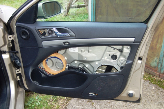

A teď pár fotek (s čalouněním a dalšími kosmetickými vychytávkami budou snad do 14 dní, protože to chci stihnout do Křivky..)
foto k příspěvku  od CarMedia.cz

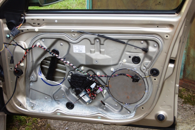

o 07.08.2012, 19:45 | CarMedia.cz
Origo místo hodně zvukově nevyhovující.. :-(
o 07.08.2012, 19:46 | CarMedia.cz

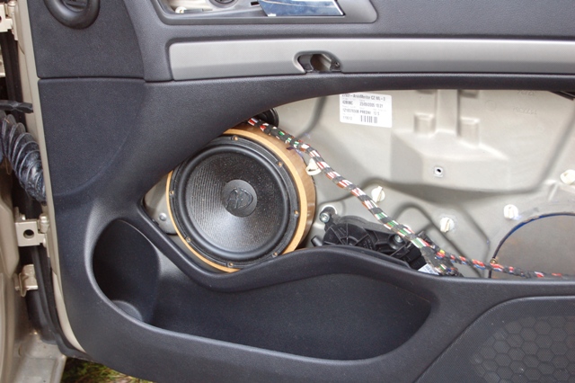

Test, kam se vejdou, aniž by se musely rozřezat celé tapce..
A druhá ďura je na světě.. :-)

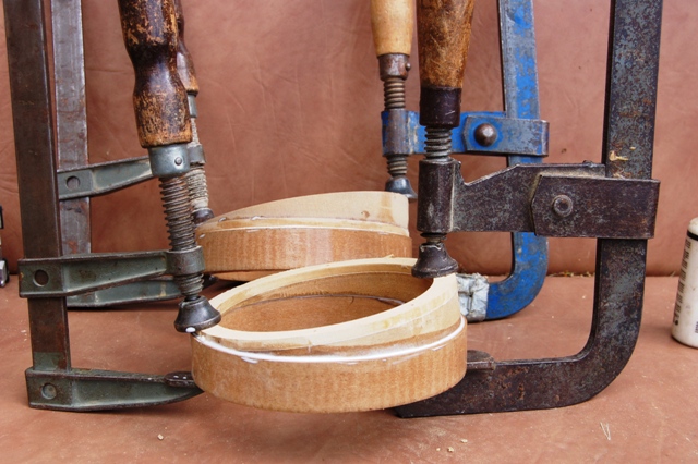

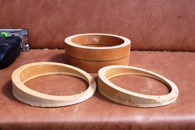

o 07.08.2012, 19:47 | CarMedia.cz

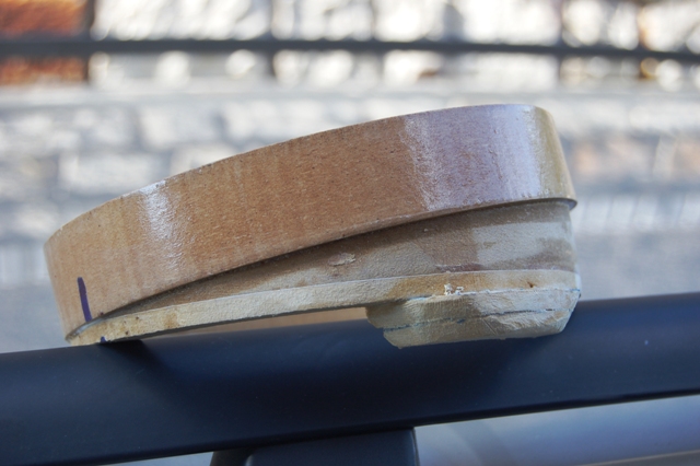

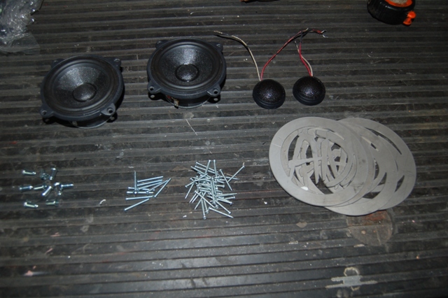

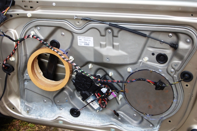

Výroba MDF podložek s náklonem přímo na míru na "neorigo díry".. :-)
o 07.08.2012, 19:48 | CarMedia.cz
o 07.08.2012, 19:49 | CarMedia.cz
Záslepky z 2ky plechu pro originální umístění..
Podložka na míru..
o 07.08.2012, 19:50 | CarMedia.cz
Sedí dokonale..

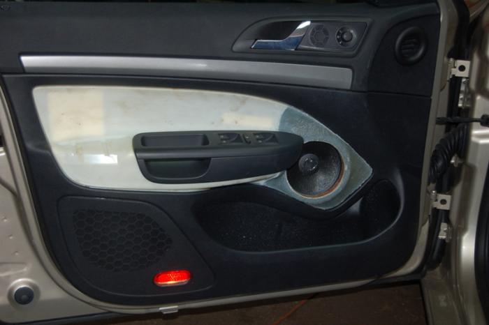

o 07.08.2012, 19:51 | CarMedia.cz

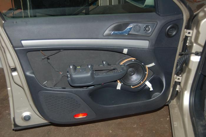

Testování posunu zvuku před tlumením a finální úpravou výplně tapce..
o 07.08.2012, 19:54 | MARWiN
zdá se mi to nebo ty dveře nejsou zevnitř vytlumený? bude se tlumit nebo je spoléháno na dostatečnou tuhost plechů?
o 07.08.2012, 19:54 | CarMedia.cz
Vzhledem k tomu, že jsem taky trochu pošuk, tak mám i hurá nápady a jde se dělat.. Zapomenu na focení a vzít si s sebou i třeba z PC kartu do foťáku.. Tak se trochu posunu v čase.. :-) Bez focení jsem tedy vyrobil sloupky pro uložení středů a výšek.. Jen mimochodem, změnou uložení středobasů se středobasy najedou hodně zvýraznily. I bez tlumení dveří to byl obrovský krok kupředu..

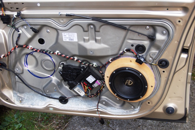

o 07.08.2012, 20:03 | CarMedia.cz
No a pak jsem si zas zahrál na "pošuka" a stihl jsem vytlumit komplet dveře, aniž bych si vzpomněl, že mám fotit.. Hold si budu muset pořídit nějaký mini foťák a nosit ho na krku.. :-)
Na vytlumení předních kapes na středy a přední dveře jsem dokázal spotřebovat
10 plátů B2 Audio BBDM [ Link ]
5kg Braxu [ Link ]
32 plátů Damp absorbs reflections [ Link ]
Mimochodem vynikající zkušenost právě s dampem. Využil jsem ho hlavně na omotání veškeré kabeláže a konektorů. Pakliže si ho člověk nařeže na 1-2 cm proužky, krásně vše omotá a zamezí tím možnosti jakéhokoliv dalšího klepání.
Na závěr jsem ještě vystlal ozvučnice pro středy rounem. Středy pak dostaly neuvěřitelnou prostorovost a přesnost. Navíc se mě zdálo, že dost zintenzivněly, takže jsem je na vyhybce musel více krotit.. :-)

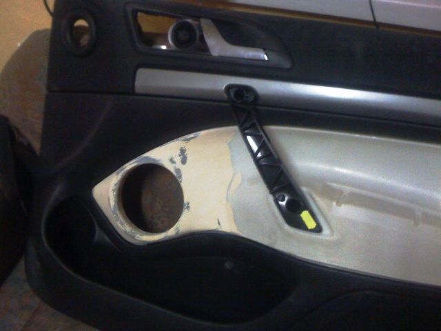

o 07.08.2012, 20:04 | CarMedia.cz

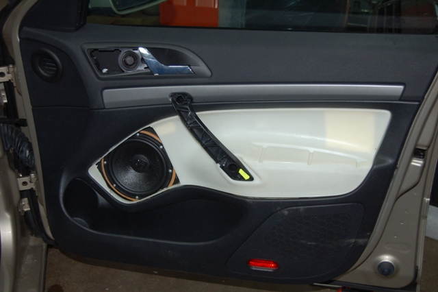

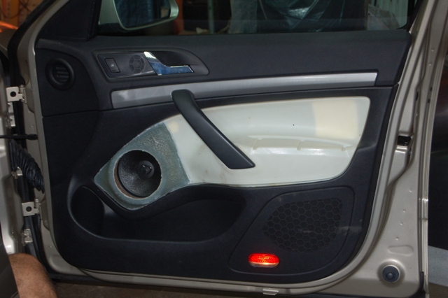

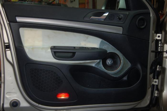

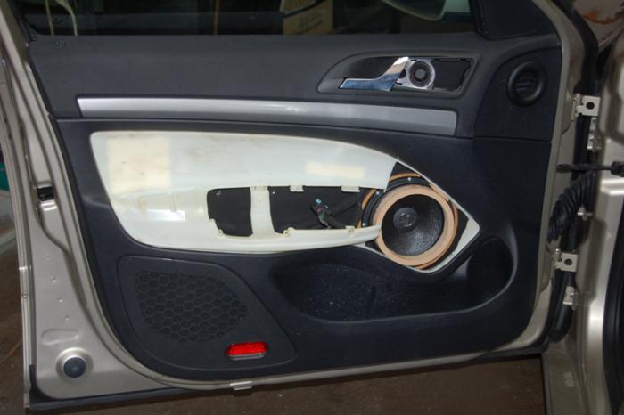

No a konečně přišlo na řadu doladění výplně tapců.. Řidičovi dveře poměrně oříšek díky ovládání okýnek..
o 07.08.2012, 20:05 | CarMedia.cz
o 07.08.2012, 20:06 | Marťas1
Jirka jede :D už se těším na poslech
o 07.08.2012, 20:07 | CarMedia.cz
Finální tvar je hotový. Teď už mě čeká trochu broušení a čalounění. Původní kryt středobasu přečalouním také, aby původní mřížka nepůsobila provokativně. Počítám, že do 14 dnů bude vše hotové, tak pošlu finální podobu.. Toď prozatím vše, pokračování co nejdřív.. :-)
o 07.08.2012, 20:09 | CarMedia.cz
Na posledním obrázku to nevypadá, ale mezi středobasem a kroužkem a laminátem na výplni tapců je cca 1 cm místa. Takže středobas nemá problémy s prostorem. Přitom vypadá tapec přirozeně.

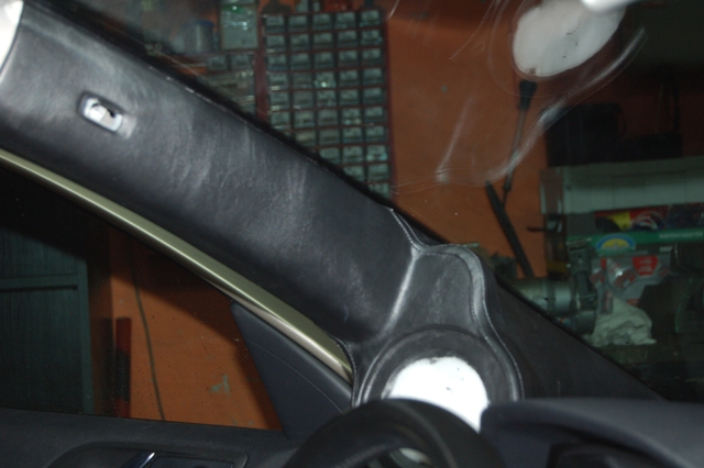

o 11.08.2012, 18:54 | CarMedia.cz

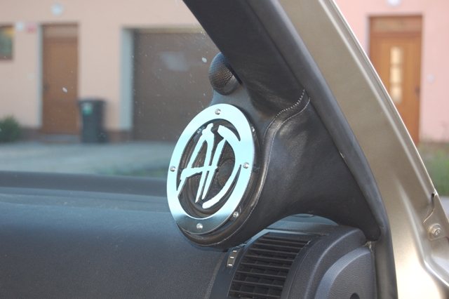

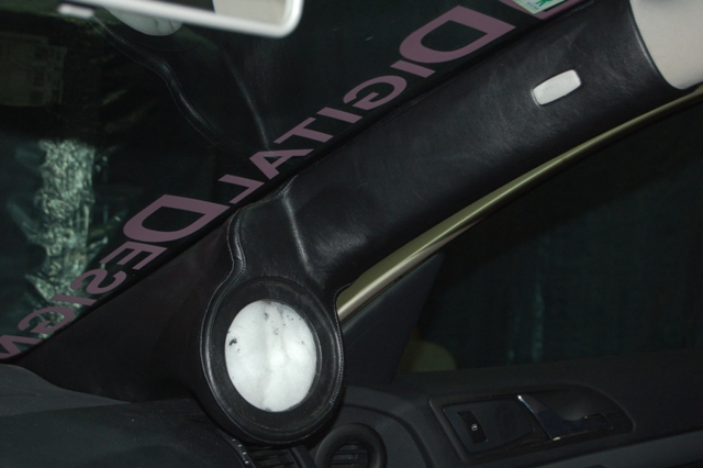

Tak pokračuju dál.. Na řadu přišla povrchovka a krytí repro na sloupkách..
o 11.08.2012, 18:55 | CarMedia.cz
o 11.08.2012, 18:56 | CarMedia.cz

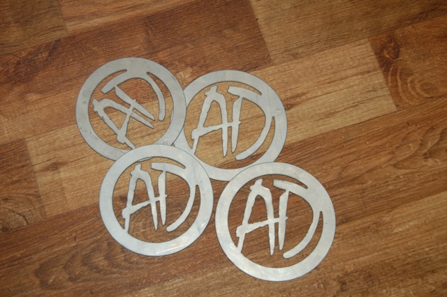

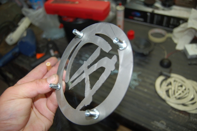

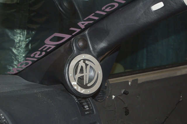

Výroba krycích mřížek přesně na míru je poměrně jednoduchá.. :-)
o 11.08.2012, 18:57 | CarMedia.cz
Mezi zapojováním slouků ještě doladit spolujezdcovy dveře..
o 11.08.2012, 18:58 | CarMedia.cz

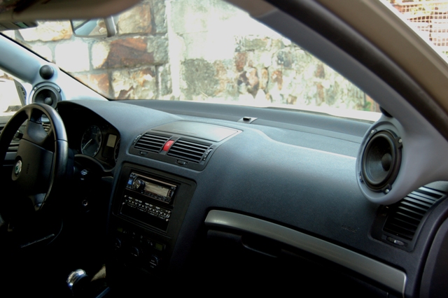

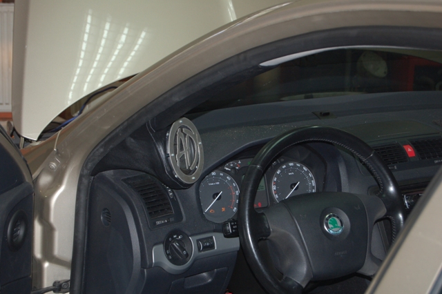

No a levý sloupek nastrojený..

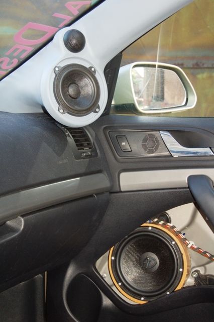

o 11.08.2012, 18:59 | CarMedia.cz
Pravý sloupek nastrojený. Stačí vyleštit krycí mřížky a bude to OK.. :-) Toď prozatím vše, pokračování zas příště.. :-)

o 11.08.2012, 21:41 | Woofers
Pěkný krytí, kde to jsou schopný udělat?
o 11.08.2012, 21:50 | CarMedia.cz
Kdekoliv, kde řežou vodním paprskem. Jen si musíš udělat návrh a hlavně se obrnět trpělivostí. :-D
o 11.08.2012, 22:13 | ivls
tomu se rika laska ke znacce - zvuk ti k uchu pujde v souradnicich AD :D

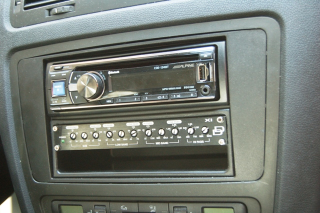

Tak dnes zas posun, 134BT jsem prozatím vyměnil za 117Ri a využil časovky.. A světe div se, jsem na středu.. :-)
Jinak se dnes leštilo a hned to vypadá jinak.. :-)

o 14.08.2012, 21:06 | CarMedia.cz

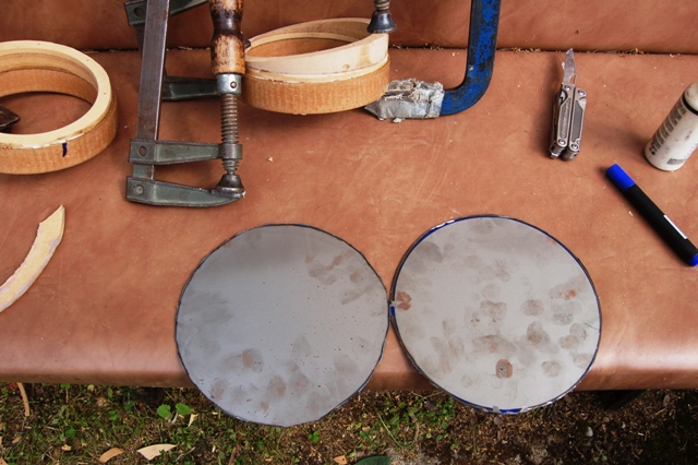

Křivka se kvapem blíží, tak mám vybroušeno a připraveno na potažení..
o 16.08.2012, 19:15 | Toxxx
Revilo: Stihas poladit?? Inak by to chcelo poriadne HU. 117 neni ziadna hitparada ale proti 134 to je pokrok. Som zvedavy ako sa to zlepsi proti Brnu:) Inak praca je dost dobra. Palec hore:)
o 16.08.2012, 19:23 | CarMedia.cz
No něco jsem už stihl poladit, bohužel mě ale potkaly komplikace. Sloupky jsou už zase dole a u čalouníka... Jak bych to jen řekl.. lepidlo, kterým byly sloupky nalepené, neodpovídalo místu použití.. No prostě se to odlepilo. :-( Pořádné lepidlo, kterým to chci nalepit mi přišlo dnes, tak jsem zvědavý, kdy mi to dodá. Nicméně mám uplně jinak děličky a nastavené od ucha časovky, zvukový pokrok je slyšitelný prakticky okamžitě. Vzhledem k tomu, že mám dělat pro zákazníky další 3 auta, tak víc asi prozatím nestihnu.. uvidím.. :-(
o 19.08.2012, 10:55 | hifim@ni@k
Chemopren? :-)))
Kup aktivované teplem a máš pokoj.
Od čalouníka jsem také obdržel sloupky lepené Chemoprenem. Po dvou týdnech jsem to sundával a stačilo celekm lehce zatáhnout a bylo to dole. Časem by to šlo dolů určitě samo od sebe.
o 19.08.2012, 11:40 | .mycTD
vypada to luxusne, jen nechapu, co mate vsichni s tema lestenyma mrizkama? to jsem jedinej, komu to prijde jako pest na oko v jinak decentni zastavbe?
o 19.08.2012, 22:38 | jok3r
hifim@ni@k: chemopren ne, slibovali 90st coz tam nebylo ani omylem, tapce uz sou nalepeny lepidlem co dodal jirka a sloupky sou usity nove a stacej nalepit
o 19.08.2012, 23:25 | CarMedia.cz
Mřížky mě přijdou OK. Ony hlavně působí tmavě díky introši. Takto to svítí zde na fotce, ale sám jsem je takto svítit snad ještě okem neviděl. :-)
o 20.08.2012, 08:10 | lukee_cz
jok3r: on i chemopren slibuje 120 :) ale kdyz se do toho zapocita to pnuti v namahanych mistech, kde se kozenka jeste trochu vic napne pri horku...tezk rict, na jakych mistech tu teplotni odolnost pocitaji.
Revilo: uz u te fotky potazeneh osloupku sem nechtel rypat, jestli ti to uz odstava v tom prolisu nebo to jen tak vypada na fotce. tak hlavne, ze to uz ted bude cajk ;)
o 20.08.2012, 08:38 | CarMedia.cz
Na té fotce to ještě neodstávalo. Spíš to je "hra" stínů. Když jsem si to přinesl dom, tak to bylo vážně dobré..
o 21.08.2012, 14:29 | kucik
chemoprenem extrém mám čalouněné celé auto a ani v těch vedrech, co byly v červenci, to po celodenním stání na sraze nic neudělalo. Asi mám štestím, že to drží :-)
o 21.08.2012, 15:05 | lukee_cz
kucik: i stropnici?
o 21.08.2012, 16:49 | jok3r
ono dost záleží jestli se na to používala horkovzduška a jak moc je ta koženka napnutá, já tim toho taky mám hodně a třeba jeden tapec je v pohodě a druhej kde sem zkoušel nahřejvat tak sou bublinky
o 21.08.2012, 16:55 | clown
a proto mam domecky od Zorra nalakovany, pac kozenka lezla dolu i na treti pokus :))
o 21.08.2012, 17:38 | CarMedia.cz
Já osobně pro lak v autě nejsem, působí to na mě hodně studeně. Takže tomu dávám ještě tento pokus a pokud i to bude chtít slézt, mám v záloze čalouníka, který lepil i auta z venčí, co jezdí ať je léto nebo zima a bez jakýchkoliv problémů.
o 21.08.2012, 18:09 | lukee_cz
revilo: no, auto zvenci je uplne easy vec oproti slozitym A sloupkum, ale good luck, at to ted vyjde...chce to rposte kvalitni lepidlo ;)
o 21.08.2012, 18:13 | CarMedia.cz
jj, lepidlo je základ.. :-)
o 21.08.2012, 18:19 | jok3r
lukee_cz: Jirka spis myslel ze pouziva dvouslozkovy lepidla ktery drzej at je zima nebo vedro,,, o tech tvarech to je jina,,, ty jeho sloupky sou peknej ojeb :D
o 21.08.2012, 19:01 | lukee_cz
jok3r: lepil jsem kozenku na exterier auta par let zpet a drzi v pohode dodnes (provoz celorocne) a bylo to teda taky obyc chemoprenem, jen jednoduchy tvar, tudiz zadny problem a duvod odpadavat.
o 21.08.2012, 20:28 | jok3r
lukee_cz: ale predpokladam ze tam naky velky napinani nebylo ne?

JJ, povedlo se. Hodně udělal procák a pak to naladit. Uši mám asi dle výsledku ještě v pořádku.
