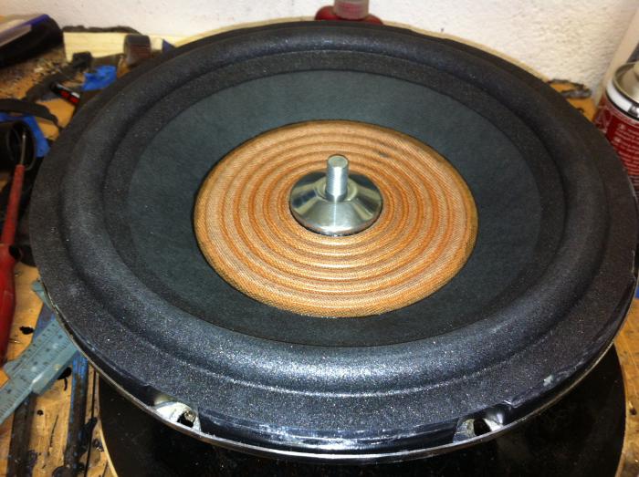

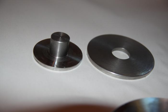

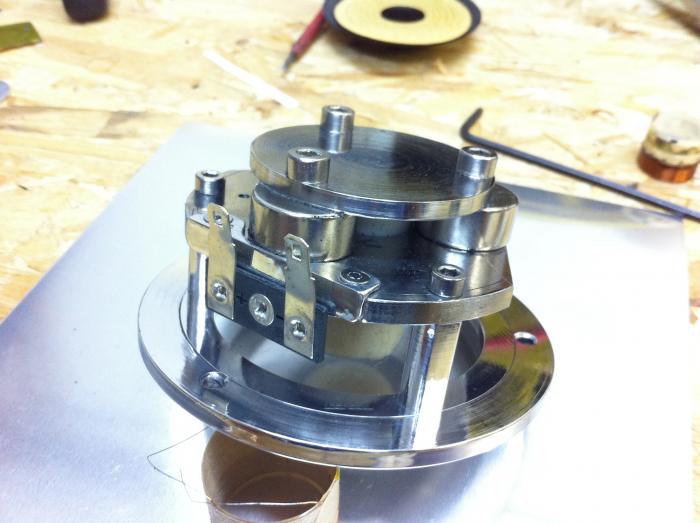

Z hecu zkusím postavit středobasy pro SQ polo. Pár dílů už je doma. Středobasy jsou ted takový nemastný neslaný, tak to trochu poladím.
Postavím je uplně zgruntu znova včetně magnetu a koše.
doplním jen na jaký sestave to bude hrát.

Zatím neco málo fotek dílů pro středobasy
foto k příspěvku  od petis

Základ bude silnej magnet, mnohem silnější než mají jakýkoliv kompa. 2´´cívka 2,5´´ už se mi na středobas zdá hodně:-), Pak se bude zkoušet. Budu to spíš ladit do mojich dveří, než se hnát za dokonalýma TS parametrama. MAgnet udělám tak aby ve spojení s konkretní cívkou a celým kmitacím ustrojím byl hodně citlivej. Když se mi nebude líbit zvuk poskládám to zase jinak.
o 07.08.2012, 15:15 | petis
Kral. Udělaný, jako máj repra od Sony.Takhle

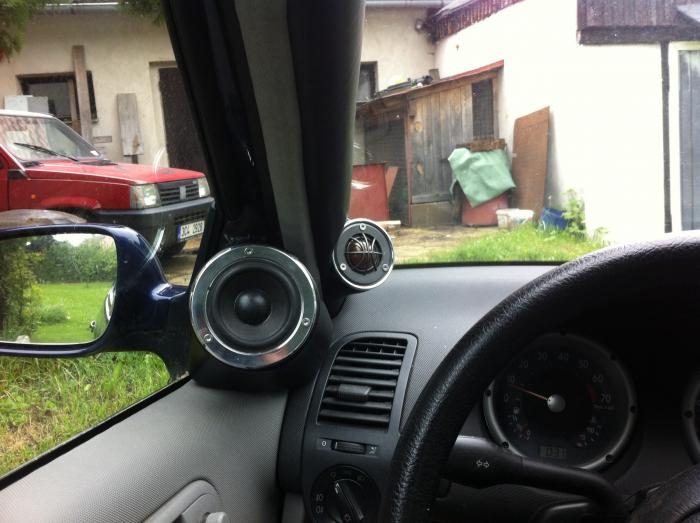

dnes jsem vyhodil A sloupky s domečkama a dal origo. vejšky jsem nasmeroval na mě, a trochu jsem to ještě poladil, a musím uznat že Sony XM4040 nehraje vubec špatně.
Zatím tedy zapojeno na Alpine 9835R. Ale zvuk zesíku a detaily který jsem u LRx neslyšel se mi líbí. Folt ještě starý poctivý japonský železo.

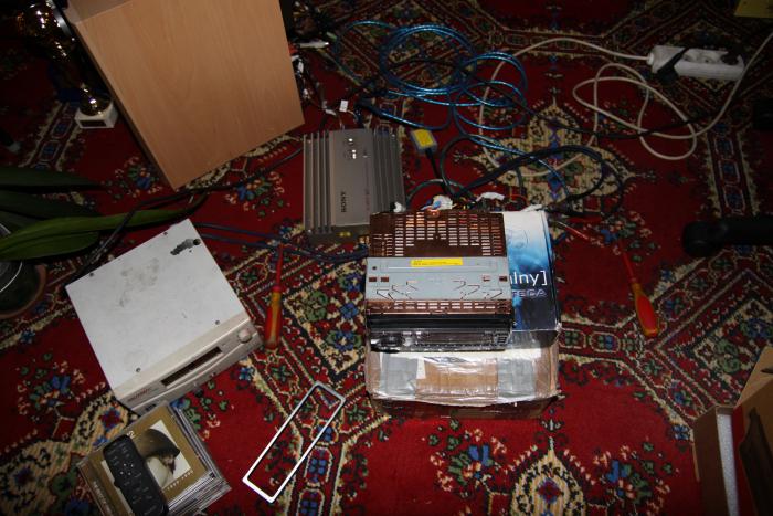

o 08.08.2012, 15:44 | petis
vyrval jsem rádio z pandy a musel jsem tu sestavu vyfotit:-)

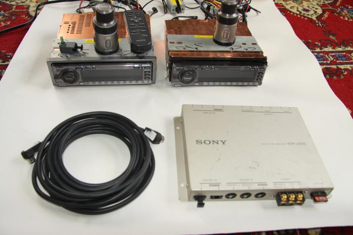

o 08.08.2012, 15:46 | petis
s procesorem

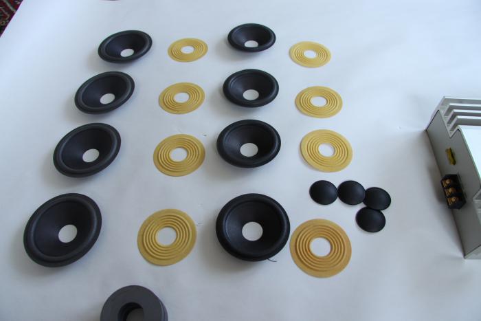

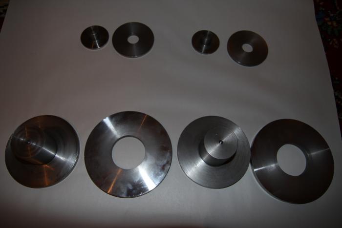

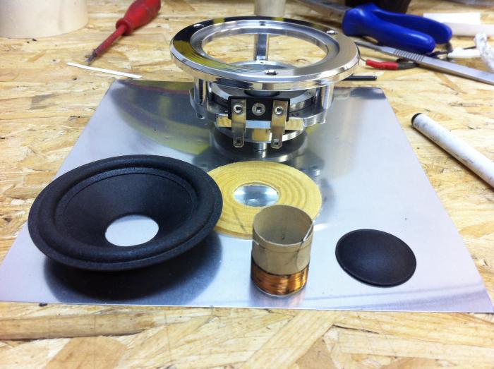

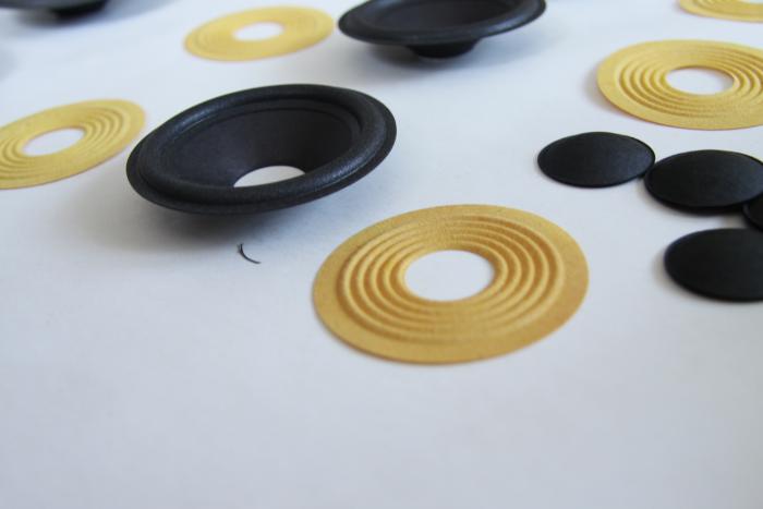

o 21.08.2012, 18:40 | petis

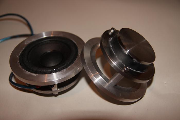

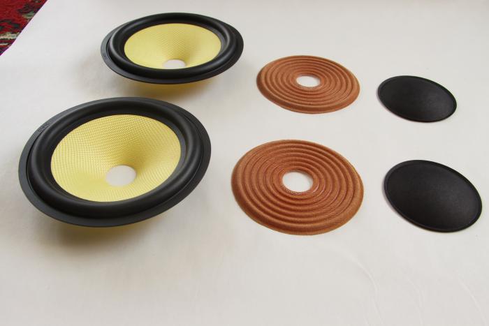

Díly na středy doma. Mám pocit že budu potřebovat pinzety:-))
o 21.08.2012, 18:42 | petis
menší membrána má prumer 7,5cm vetší 8,5cm cívka bude 21mm prumer.

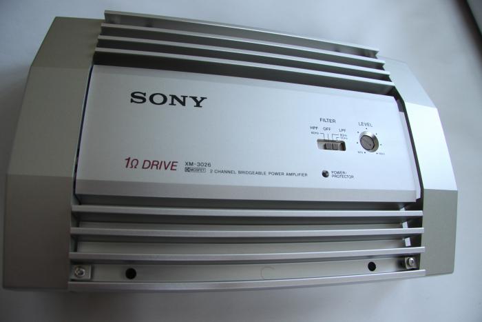

o 04.09.2012, 19:45 | petis

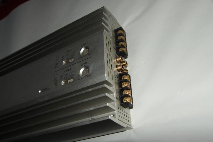

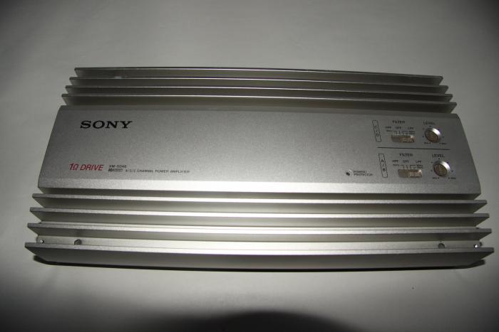

Další zesík doma. Ještě sehnat XM-5026 na woofer a bude to OK:-)
o 04.09.2012, 19:52 | petis
Byl lehce špivavej, takže komplet rozebrat a umejt:-)

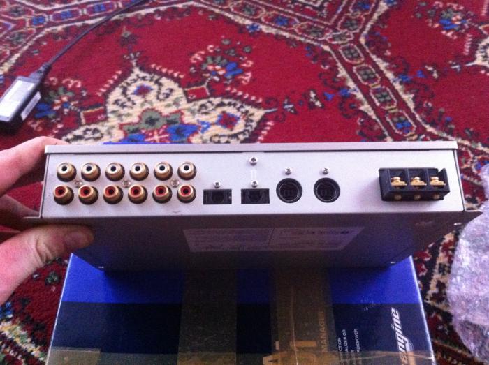

o 09.09.2012, 20:51 | petis
tak je po aukcích. XES P1 bohužel nad mé možnosti. Tak aspon aktivní 6-way aktivní výhybku od Kenwoodu. Než se sežene XDP 4000X k C90ce.

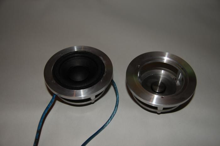

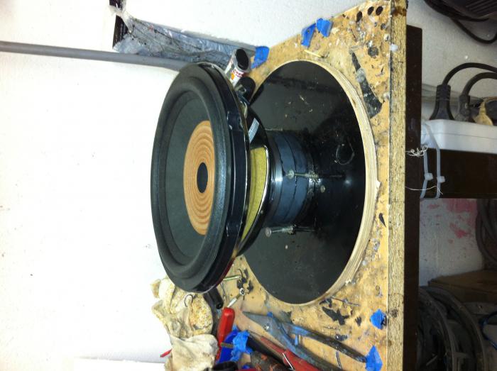

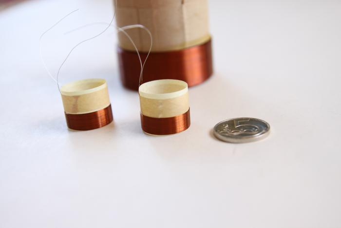

o 14.09.2012, 17:56 | petis

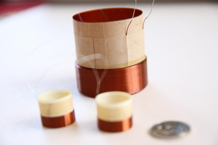

přišli cívky a ak mužu konečne susružníkovi poslat plány:-) Větší 50mm 4ohm. menší 21mm 4ohm.
Větší je možná až moc silná a těžká, kdyžtak namotám jinou, tahle je jako mustr:-)
o 14.09.2012, 17:57 | petis

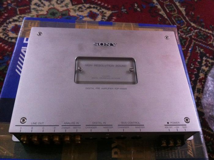

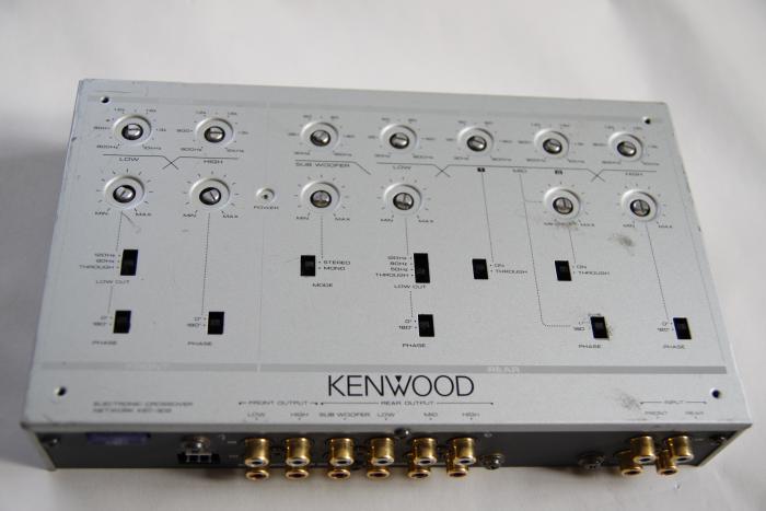

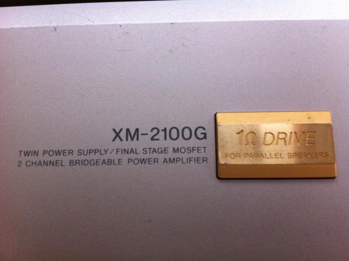

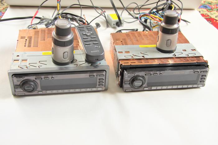

o 17.09.2012, 16:09 | petis
Tak další článek sestavy je doma. Bohužel XDP 4000x se nejak nedaří:-/ v nedeli mi utek v Anglii:-( Tak aspon radost v podobě 6-Way aktivní výhybky od Kenwoodu. Aspon že je to taky z Japonska:-)
o 17.09.2012, 20:47 | Toxxx
Jj Kenwood:) Mal som KEC 600:)
o 17.09.2012, 22:37 | koren
kenwood gutt, ale xdp je xdp - i kdyby byl kenwood sebesikovnejsi tak v xdp jsou fajne prevodniky:-)
o 17.09.2012, 22:40 | petis
XDP je v plánu pořád. Jen to chce čas a štěstí, a peníze teda:-) ty hlavně.

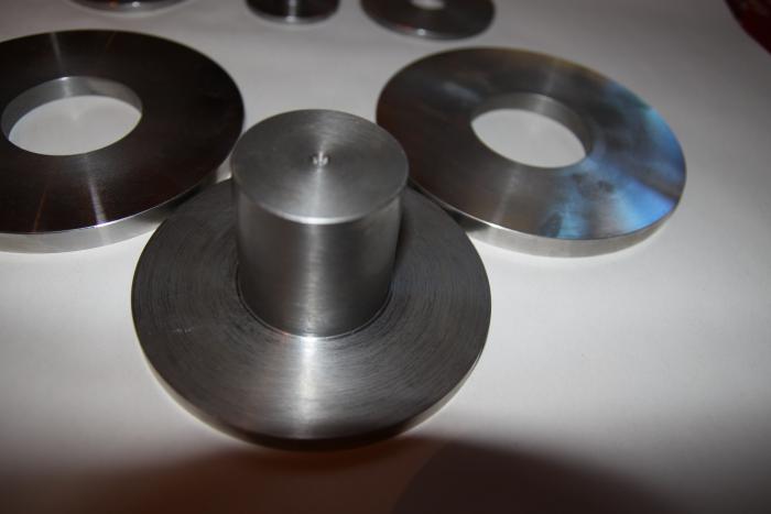

o 27.09.2012, 19:19 | petis

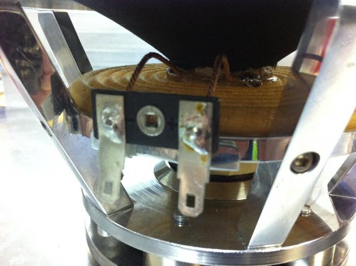

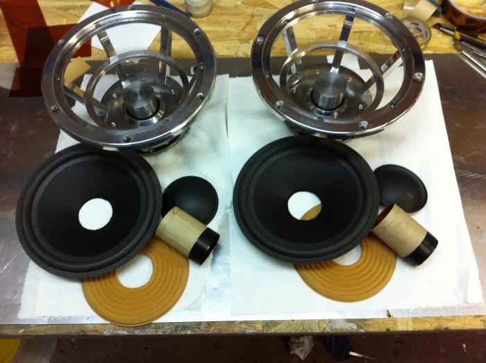

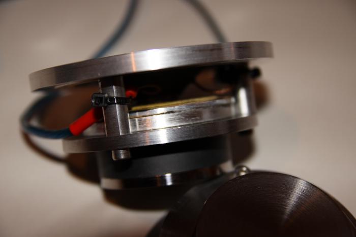

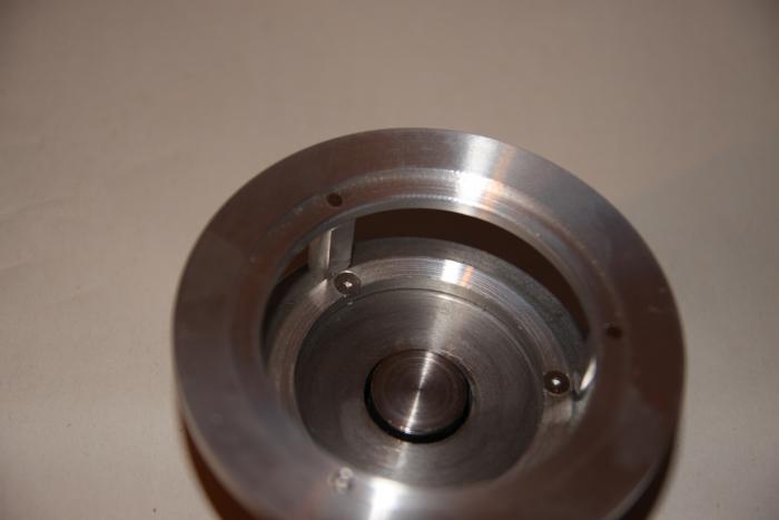

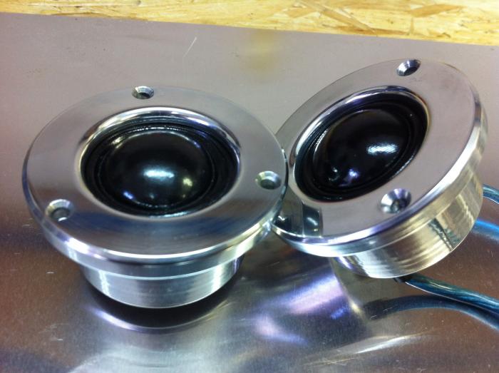

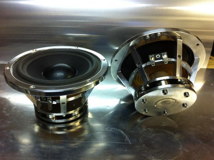

pozdrav od soustružníka. Ještě to chce trochu doladit, a nejakou povrchovku a bude to připravený.
o 27.09.2012, 19:21 | petis
o 27.09.2012, 19:22 | petis
o 27.09.2012, 19:23 | petis
trueno: tenhle zesík neznám. čet jsem jen o XM es a o G serii
o 27.09.2012, 19:43 | Dexter
mysim, že po Flashově Sonicu je tohle druhý nejlepší projekt :)
ted vážně, je to pecka..... přeju aby to dopadlo nad očekávání dobře a těšim se na pokračování.
o 27.09.2012, 20:05 | 1kw

Dnes jsem nejak neodolal, a konečně jsem v C90tce pusil i neco jinýho než 69Hz. První test byl jen rádio napojený na pořádny repráky od geniusu:-))))))
Říkal jsem si že to nemuže hrát pořádně, nebo stejně jako dývko, ale to co vylezlo z reprak u mě vyloudilo usmev:-) zvuk celkem pěknej. Později jsem to dotách ještě dál a připojil jen na přední rapra zesilovač Sony XM 3026. Prolít jsem v rychlosti pár cedeček. U2, Cranberries, G&R, Metallicu, a musím říct že ty zesilovače fakt hrajou. Nedovedu si představit jak to bude hrát v autě, až to bude vše ´´naladěný´´ ale už ted musím říct že jsem vžádným případě neudělal chybu s výberem komponentů:-)
Jedna fotka z instalace na hulváta:-)

o 20.10.2012, 19:34 | petis

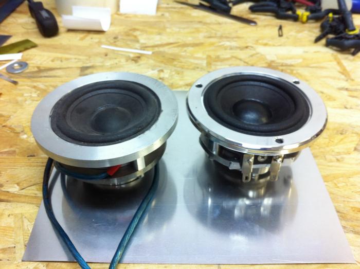

vubec se neflákám, aby si nekdo nemyslel že nato se.u:-)
Jsou to testovací prototipy, tak je to takový nehezký:-)
Ale jeden je Mid-range je hotovej, a vyzkoušenej:-)) HRAJE:-))
o 20.10.2012, 19:35 | petis
o 20.10.2012, 19:36 | petis
o 20.10.2012, 19:37 | Toxxx
No za mna nadhera;)
o 20.10.2012, 19:46 | hifim@ni@k
Jako strojař oceňuji nekompromisní provedení šasi, paráda.
Otvor v magnetu nebude? Je vůbec možnost ho v domácích podmínkách nějak odvrtat?
o 20.10.2012, 19:50 | MARWiN
tak to je neskutečná paráda, smekám pane :)
málokdo si troufne vyrobit full custom reprák,
a ty koše jsou parádní, připomíná mi to GZ reference
o 20.10.2012, 19:58 | wefa
WOW, WOW a WOW, skvělá práce, jednoduše nádhera!
o 20.10.2012, 20:00 | petis
Toxxx: díky. Ale všechno je tak malý že se to hned zasere od lepidla:-(( musím vymyslet jinou technologii lepení:-))
hifim@ni@k: :-) díky. Odvetranej magnet by udělat šel bezproblemu, ale zdalo se mi to zbytečný, kdyžtak dodělám. Na středobassy vrtanej magnet mám.
MARWiN: Díky. Spíš Sony středy:-)

Druhej střed hotovej. Z pola jsem vyštípnul vejšky a konečně vyzkoušel aktivní výhybku a čtyřkanál Sony.
Poslechnul jsem zase pár cedeček(Queen, Cranberries, U2, Metallica) a musím říct že docela dobrý. Středy chcou ozvučnici, ted je mám navolno a není to uplně ono:-))), další vec jsou krátky kabely takže meniče jsou 40cm od sebe. Ale nejaký detaily už jsou poznat, A chtělo by to bassy ty tam chybí hodně. Nechci středy týrat na 50Hz:-) ale asi by to zvládly:-)

o 08.01.2013, 09:59 | petis
DSP od alpiny? Neeee, nemožný se stalo zkutecnosti, aneb Lina huba Holý neštěstí:-)
Skoro nesehnatelny DSP Sony xdp4000x
o 08.01.2013, 10:02 | petis
4-way aktiv přes pc nastavitelný. Takže to bude hodně zajimavy:-)

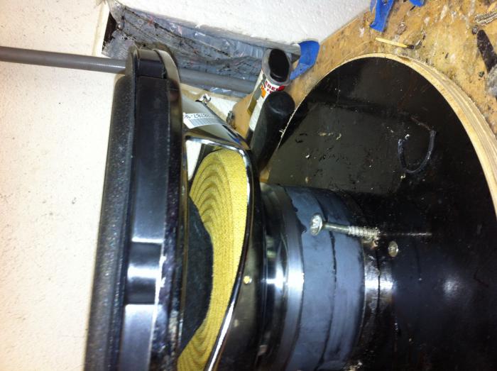

o 15.02.2013, 16:32 | petis
Tak prvni verze SQ 10" je pripravena. Kdo se hlasi na test??:-)
o 15.02.2013, 16:34 | petis
o 15.02.2013, 17:28 | tomas.V
více fotek ...sestavení??? :-D
o 15.02.2013, 21:40 | noclue
parada. este daj detail pohonu a membrany
o 15.02.2013, 22:09 | Toxxx
petis: Jaaaaaaaaaaaaaaa sa hlasim:D:D
o 15.02.2013, 22:37 | petis
Ještě musím dodělat jedenu součástku:-) pak ho slepím.
Cívka bude 2´´ 4ohm. 2x spider a papírová membrána.
Tenhle motor jsem puvodně zamejšlel pro 16cm středobasy, ale ztoho sešlo, protože musím použít 13cm repra. Ještě bude jedna verze s NEO motorem. Pak se uvidí který bude lepší.
Toxxx: beru te za slovo

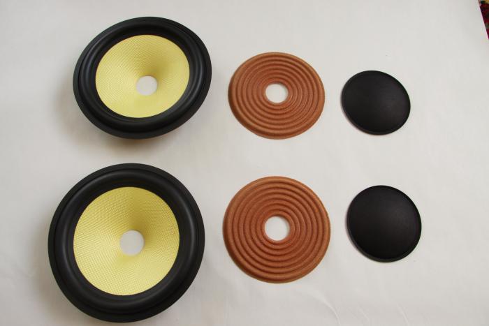

o 19.02.2013, 09:48 | petis
Dalsi clanek skladacky je doma. Bud na woofer nebo na stredy, to se jeste uvidi:-)

o 25.02.2013, 16:25 | petis
Hotovo, ted to nechat změřit a navrhnout ideální ozvucnici:-)
o 25.02.2013, 16:44 | Rocco.
proč to má místo vrchlíku vlnovec? :)
o 25.02.2013, 17:04 | petis
Nemá vrchlík no:-) Takhle to je mnohem lepší:-)
o 25.02.2013, 17:24 | vinzek fa
vypada to divne ze ty sis dal moc piv a slepil si to obracene -))
o 25.02.2013, 17:24 | vinzek fa | Upraveno: 2013-02-25 17:24:45
2x
o 25.02.2013, 18:29 | noclue
pekna kopia stareho strokera
o 25.02.2013, 18:31 | petis
Noclue: bingo:-) Díky. Ted jen vyzkoušet jak hraje:-)

15" Stroker je zatial najlepsi sub, aky som kedy pocul, len problem bol s tym 6-order BP. Vzhladom na kostrukciu tvojho subu asi BR? Aka je zatazitelnost cievky, priemer membrany, xmax ?
o 25.02.2013, 22:44 | petis | Upraveno: 2013-02-25 22:45:56
2´´ cívka 4ohm, 10´´ membrána, Xmax co dovolí záves, caa 10mm. Bude stačit 250-300W.
Duležitý je ted ho strčit do nejaký bedny a zkoušet. Musím konečně dodělat auto at mužu testovat.

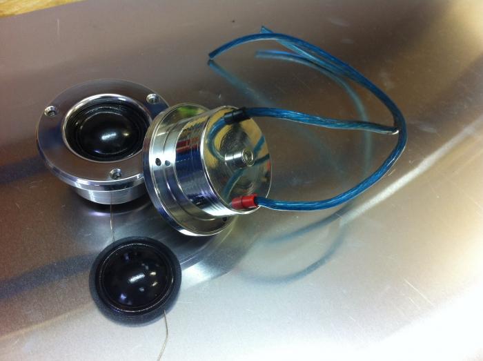

Kdybych mel veci na vetší magnet uděal bych mnohem silnejší motor s 3 nebo i 4´´ cívkou. Ale už se mi nechce tahat s 35kg wooferama:-)Ale vlastně jsem tu už psal že bude ještě jedno to samý ale s NEO motorem,
o 08.06.2015, 23:01 | petis
Po nejakem čase zase obnovim tohle vlákno a výrobou repreaku:-)
Předělat jsem stredy ktery tad uz jsou z feritu na neo magnet.
Tyto stredy mi uz hrajou v aute asi měsíc.
A aby toho nebylo málo pustil jsem se i do výšek.
Ty jeste nejsou na 100% hotovy ale ktomu jim moc nechybí.
Na ty jsem zvedavej hodne moc jakej zničí poleze zvuk:-)
o 08.06.2015, 23:04 | petis
o 08.06.2015, 23:05 | petis
Je to trochu rozdil:-)
o 08.06.2015, 23:07 | petis
A konečně výšky. Na ty jsem obzvlášt hrdej:-)
o 08.06.2015, 23:09 | petis
Stredy v poloaute.
Nakonec me jeste čekají stredobassy. Takže budu mit komplet repraky Hand Made:-)

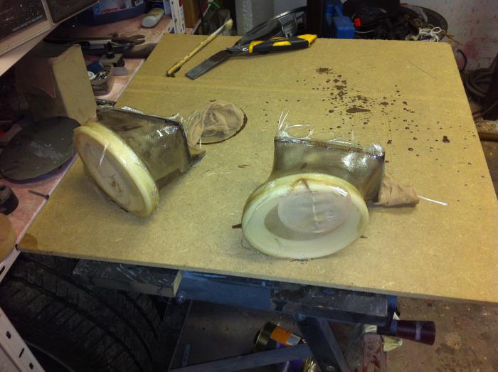

o 01.07.2015, 20:50 | petis
Slíbený stredobassy jsou hotovy:-)
