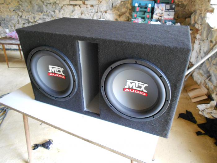

o 12.08.2012, 17:03 | pindak
tak nakonec sem postavil BR

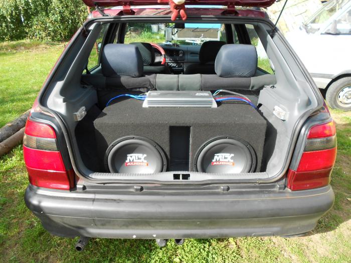

o 20.08.2012, 10:32 | pindak
tak sub už je v autě,ale mám problém s přehříváním zesilovače. kvůli tenkým repro kabelům. mám tam nějaký 2x 0,8mm a to je sakra málo,měl sem to jen na zkoušku. nemáte někdo na prodej nějaký silnější?? např. 2x 6mm , nebo můžou být i tenčí?
foto k příspěvku  od pindak
o 20.08.2012, 11:15 | ladinek
Na sub 2x 4mm o,8 to je fakt málo :)
o 20.08.2012, 11:22 | pindak
těch 0,8 byli jen na zkoušku,je mi jasný že tam být nemůžou.jen se chci zeptat,jestli je pravdou,že čím silnější kabely,tím lépe?
o 20.08.2012, 11:24 | CarMedia.cz
ano, to je pravda..
o 20.08.2012, 11:35 | pindak
potřeboval bych tak 2metry . ty ceny se pohybujou ta 80kč/1m že?? když už,tak bych koupil nějakej silnější, ať mám klid
o 20.08.2012, 16:42 | radaman
pindak: To ze se zes prehriva by nemusel byt kabelama. Kabely jsou horky? Ty 0,8? 0,8ka je tak na 50W. Pozor na vypinani zesu to uz je pak na limitu. Vem si co je venku pres den za vedra. To mas jeste kdyz hrajes nad zesem plato? Pokud jo tak to je hotovo, protoze ten zes pak je v kapse horkyho vzduchu! Je v nejvyssim miste a jak znamo teply vzduch stoupa. Jinak 2x6mm by melo bohate stacit.
o 20.08.2012, 23:47 | pindak
Radaman- nad zesem plato nemám. při zkoušení se mi zes hrozně zahřál že sem se ho nemohl ani dotknout.začaly blikat diody,tak sem ho raději vypl,po chvíli sem ho zapl a diody stále blikaly,tak po půl hodině už vychladl a vše bylo v pořádku.je mi jasný že ten zes za tim oknem na sluníčku,není to pravý,ale brzy tam hodim zatmavovací folii abych tomu aspoň trochu pomohl,ale ten kabel vyměnim určitě.

pindak: na takovou hrom bednu dáváš 0,8mm ?? Dej mu 2x6mm. Zesiky se zahřívaj hlavně,když maj málo šťávy.Máš dost proudu ?? Si vem že dva takový žrouti si něco vezmou. Bednu si dělal od oka,nebo podle výrobce, případně naladění??
Pěkná hrom bedna :)
Dej si baterii i do kufru. posílíš obvod a zesilovač bude mít blíže zdroj.
Hlavně pořádně ukostřit a posílit od altiku k baterii +
o 06.09.2012, 19:33 | hoff
cituji: Zesiky se zahřívaj hlavně,když maj
málo šťávy.
Takovou kravinu fakt muze rict jen superodbornik Fles!!
Kabely mas tragicky a hrozi ti tak leda zniceni zesiku nedostatkem proudu! A ze se zesik hreje je dano tim ze je zapojen na malo ohmu, je to normalni a pokud se nevypina ja bych to neresil. Hreje se kazdej zesik. . .
