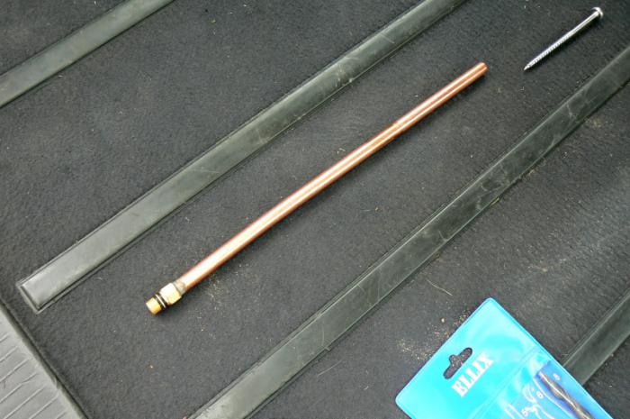

Říkal sem si, jak bych upevnil onu desku, abych nemusel vymýšlet blbiny. Chvilka bloudění v garáži a nápad byl na světě. Takže, co bylo potřeba?
Aku vrtačku a vrták do železa, metr, fixu, šroubkovák, TX bit, tesa pásku, 4 dlouhý vruty a světe div se, měděnou trubku určenou pro instalaci vodovodní pákové baterie :) Zatím to berte jako nápad, kterej se v dalším kole udělá novou deskou, natloukacíma matkama, metrickýma šroubama atd ... takže dost keců, komix jako vždy:

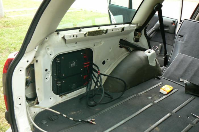

o 30.07.2012, 15:47 | Milhauzz

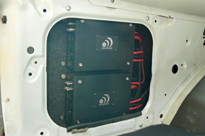

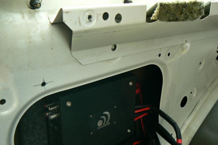

Rozborka a vycentrování zesíků. Deska je pokobercovoaná na obou stranách a na vnitřní straně blatníku je odhlučňovací oem polep. Tyhle dvě plochy na sobě drží jen sami od sebe a nemá to kam uhnout.
foto k příspěvku  od Milhauzz
Vrtnul jsem dvě díry, dole byly "nachystaný".

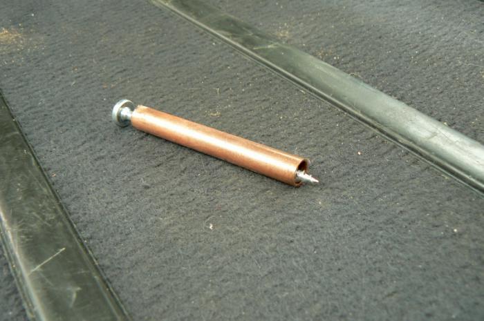

o 30.07.2012, 15:48 | Milhauzz
Pak sem našel toto, instalatéři znají.

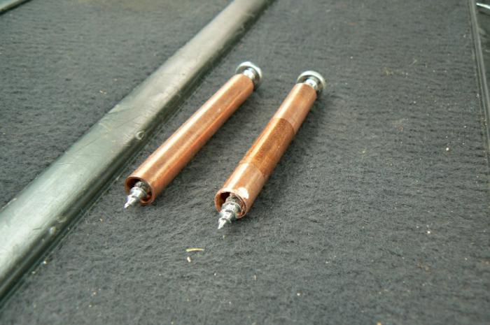

A tohle je výsledek. Prostě jsem tu měděnou trubku použil jako dlouhou podložku, nic víc, nic míň.
Dva kousky, měděné ... a to ještě neví, že pudou do tesa pásky ...

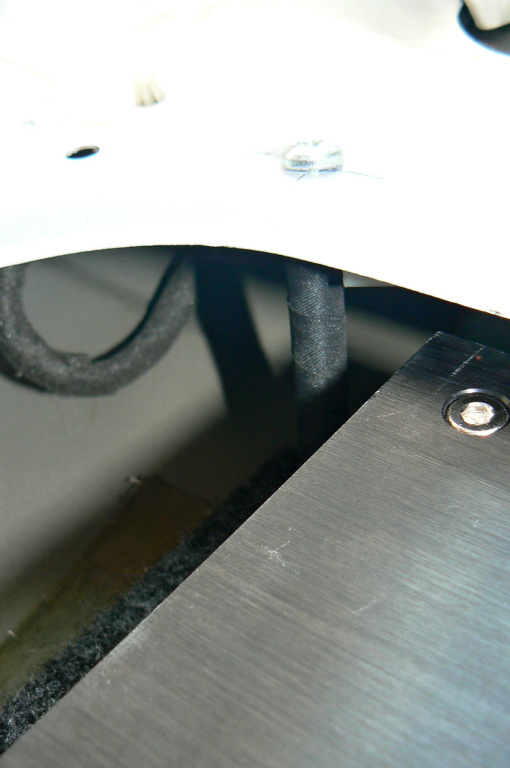

o 30.07.2012, 15:49 | Milhauzz
Vlevo nahoře.

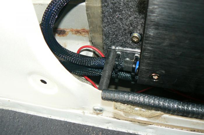

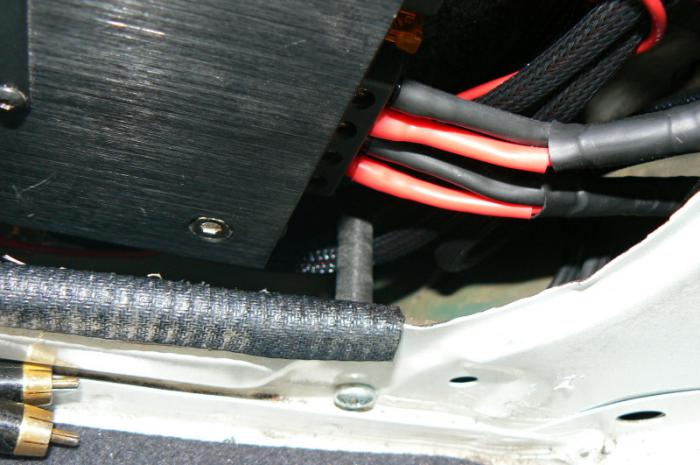

Vlevo dole. Tady sem se pěkně trefil na držák kabelu.

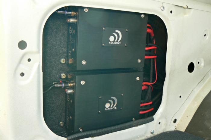

o 30.07.2012, 15:50 | Milhauzz

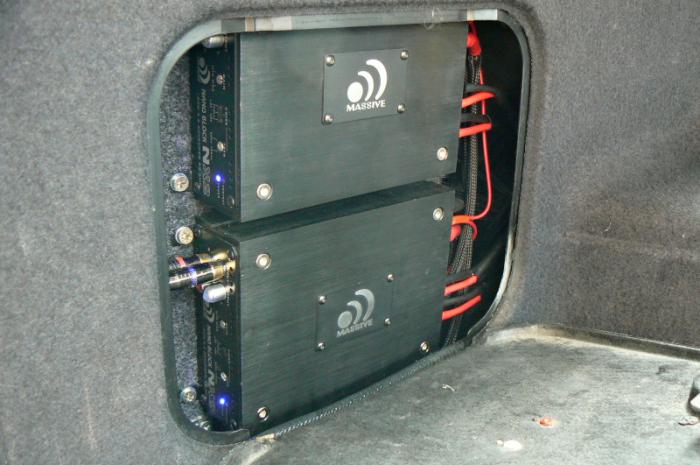

Nu, lepší jako předtím.
Tak budiž, dotáhnout a nastrojit.

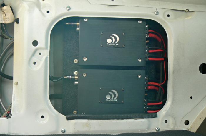

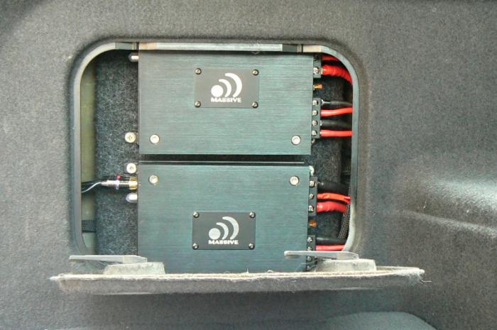

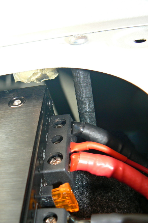

o 30.07.2012, 15:51 | Milhauzz
Oživeno, power svítí, takže zaklapnout a jet ...
