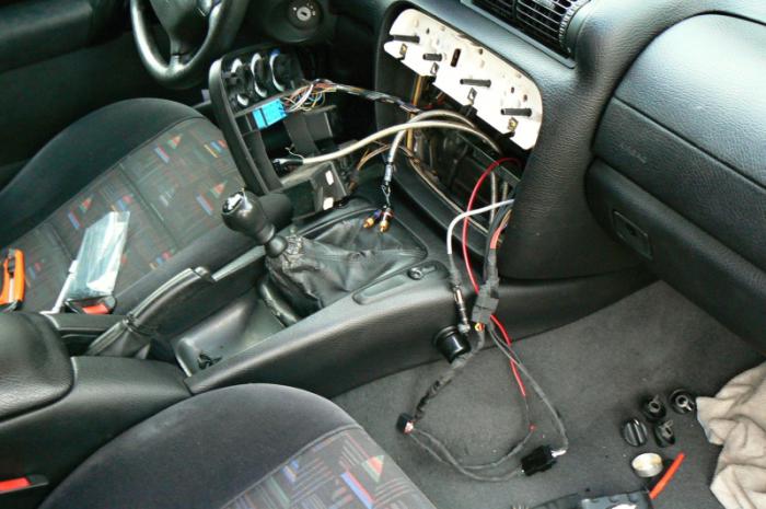

Lehká rozborka části palubovky. Tohle je v Omeze řešený celkem dobře. Výhoda je hromada prostoru v bocích prostoru autorádia, leč hloubka není nic moc. Rozebral sem tedy tuto část už jen kvůli tomu, abych tam dobře viděl.
foto k příspěvku  od Milhauzz

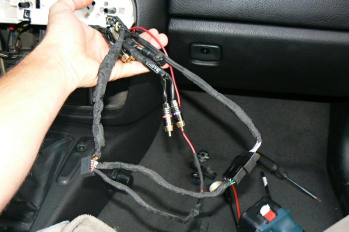

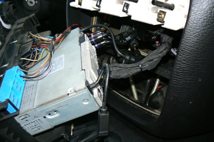

o 13.06.2012, 21:24 | Milhauzz
Trochu sem vyvázal ten humbuk za autorádiem. Tak si někdy říkám, ještě že nedělám v autě multimédia, to teprve musí bejt maso.

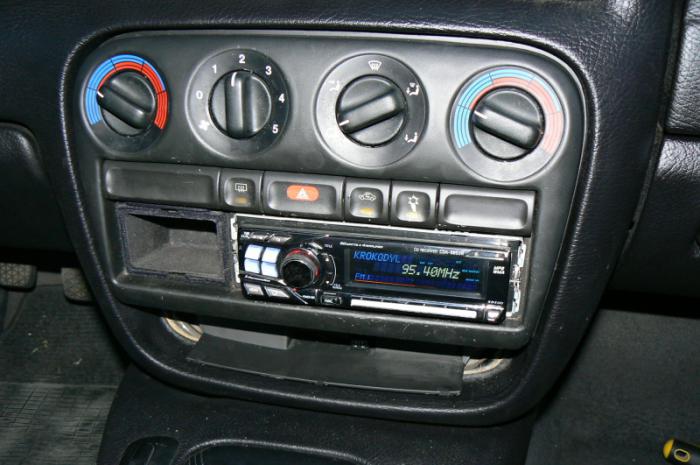

Tady sem to dělal trochu naopak. Zapasoval sem rádio krytu palubovky a zkoušel ho zapasovat. Byla to bylbá práce jako vždy. Když už se vlezou ISO patice, tak se rozpojí koax od rádia, když i ten jde, tak se to nečekaně zastaví o signálový kabel. Perličkou všeho byl okamžik, kdy po parádním zapasování autorádia, sem se jal kontroly a zjistil, že mi nefunguje REM kabel na spínání zesíku. Ta vteřinová beznaděj mě celkem vysílila ... takže všechno znovu :)
A je tam. Schválně jsem nechal jet tuner, abych zjistil, jestli se koax od antény zase někde nevyzul. Nevím proč, ale nikde sem s tímhle neměl problém až v Omeze. Asi vlastnost.

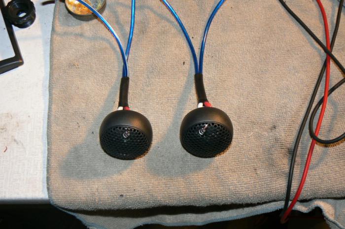

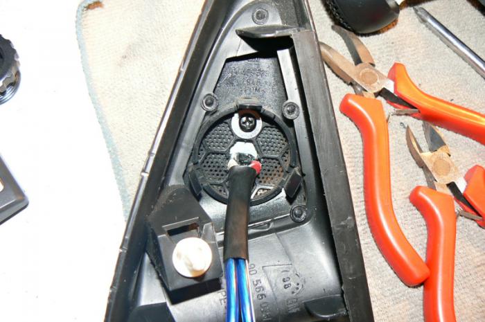

I když to kluci z Massive Audio mysleli dobře, vyměnil sem kousek reprokabelu u výškáčů. Spíš chtíč a moje touha pořád něco vylepšovat, nic víc bych v tom asi nehledal.

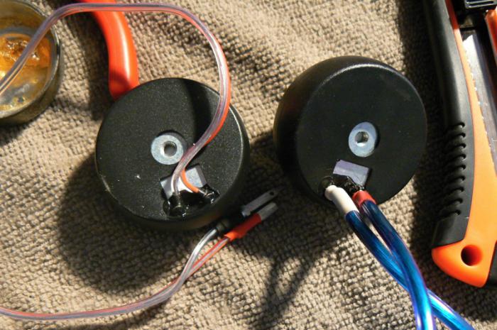

o 13.06.2012, 21:25 | Milhauzz
Domečky by byly lepší, to je pravda. U mě půjde o velmi časté vyměňování měničů kvůli testům, proto sem zvolil tuhle možnost montáže.
Asi klasika, dvě díry, jeden šroub.

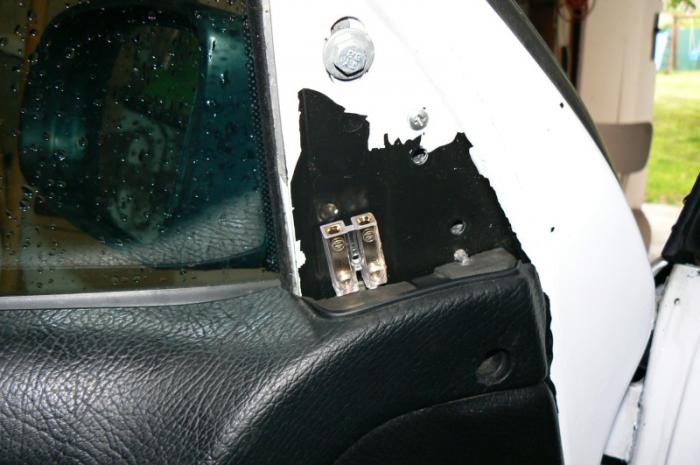

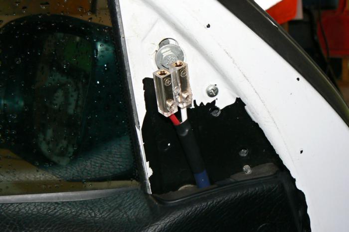

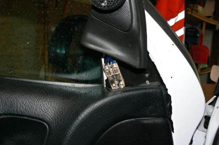

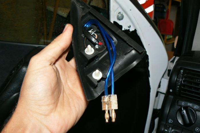

Pak sem si řekl, jak já udělám nějaký rozpojovadlo, když budu testovat. Míto tam výšky nafurt, tak pájím. Nakonec sem rozřezal na dvě části terminál sloužící většinou pro rozpojení zadního plata v pětidveřových autech. Myslím, že je to lepší jak elektrikářská čokoládka.
o 13.06.2012, 21:26 | Milhauzz
Pak jen trochu zasunou zpět do dveří. Schválně jsem to nijak nepřidělával ke dveřím, už jen kvůli časté manipulaci. Je lepší tomu nechat volnost, když se s tím bude hýbat.

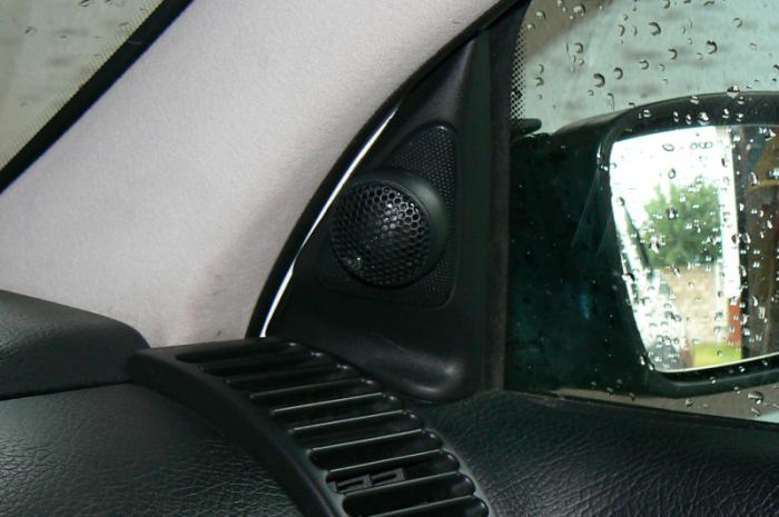

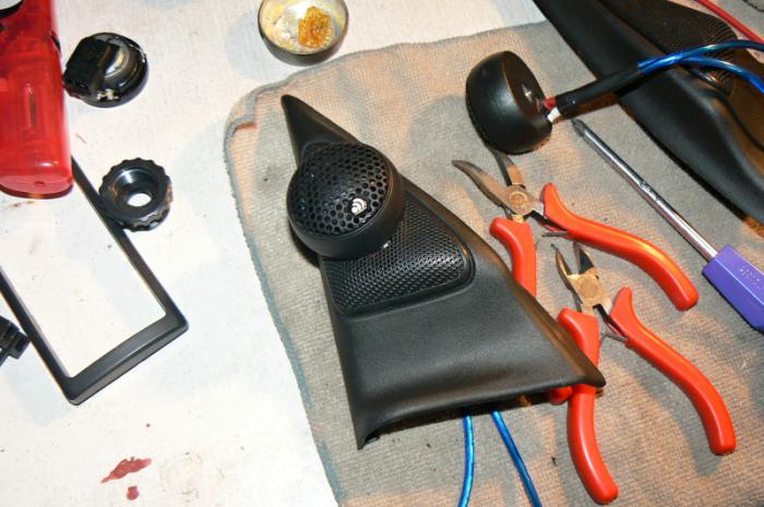

Nu a na plastu, který nese výškáč, vznikl tenhle protikus.
Zapojit, zacvaknout.

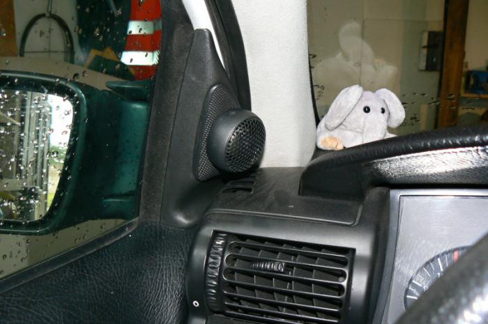

A ua-la. Než budete prudit, že je to není nasměrované, tak věřtě, že je to zatím takhle, abych vůbec odtestoval funkčnost sestavy. Směrování a další pičičandy budu vymýšlet až pak.

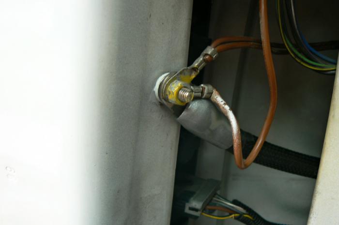

o 13.06.2012, 21:27 | Milhauzz
Ad-hoc kostřící bod. Ač to tak nevypadá, styčná plocha je řádně očištěna.

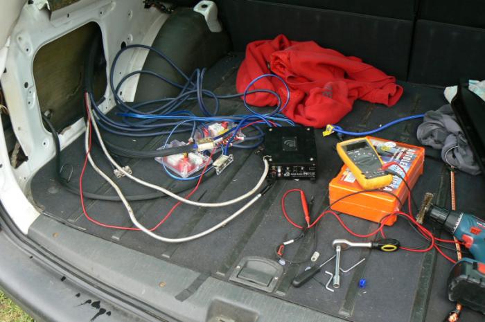

A co zbýva? Mnoho práce. Vymyslet uychcení zesilovačů v zadní levé bočnici, uklidit kabeláž, nasměrovat vejšky, poladit zvuk a začít testovat. Proszatím dnes vše. Zítra do práce konečně ozvučen, sice s totálním bordelem v kufru, ale je to provizorka, tak se to chvilku snese :)

Mílo: dotaz na ty konektory(jinak dobrý nápad) co máš u vejšek ,máš na ne někde odkaz?Zajímalo by mě jaký zvládnou A?
o 14.06.2012, 09:54 | prohifi.cz
2 snoop69: jsou to tyhle:
Dela je vice vyrobcu - jsou i od Sinus Live nebo Carpoweru
o 14.06.2012, 12:41 | snoop69
prohifi.cz :dík a nevíš nahodou jakej snesou proud?Skusil bych je použít do Rc na baterie.
o 14.06.2012, 18:57 | prohifi.cz
2 snoop69: to přesně nevím, ale terminály nejsou plné, jsou to tuším jenom dutinky, takže moc to nebude...
