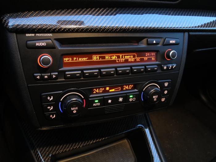

Alessandro, pokud by jsi měl BMW profesional rádio tak většinou je tam i třípásmo a to komplet hraje velmi dobře. Jak si psal že nevíš k čemu jsou ty reproduktory pod sedačkou tak je to proto že ve dveřích jsou jen středové 10cm které hrají střední pásmo a pod sedačkou v podlaze (v zakladu) 16,5cm basové v ozvučnici neboli je to přesnější na bass. Podle mě tam to třípasmo nemáš, bylo by tam i vzadu komponentní repro, neboli set Profesionál má dohromady 10repro a rádio je dodavaný od Alpine.
o 25.06.2012, 10:07 | CRXMen
Profesional
foto k příspěvku  od CRXMen
