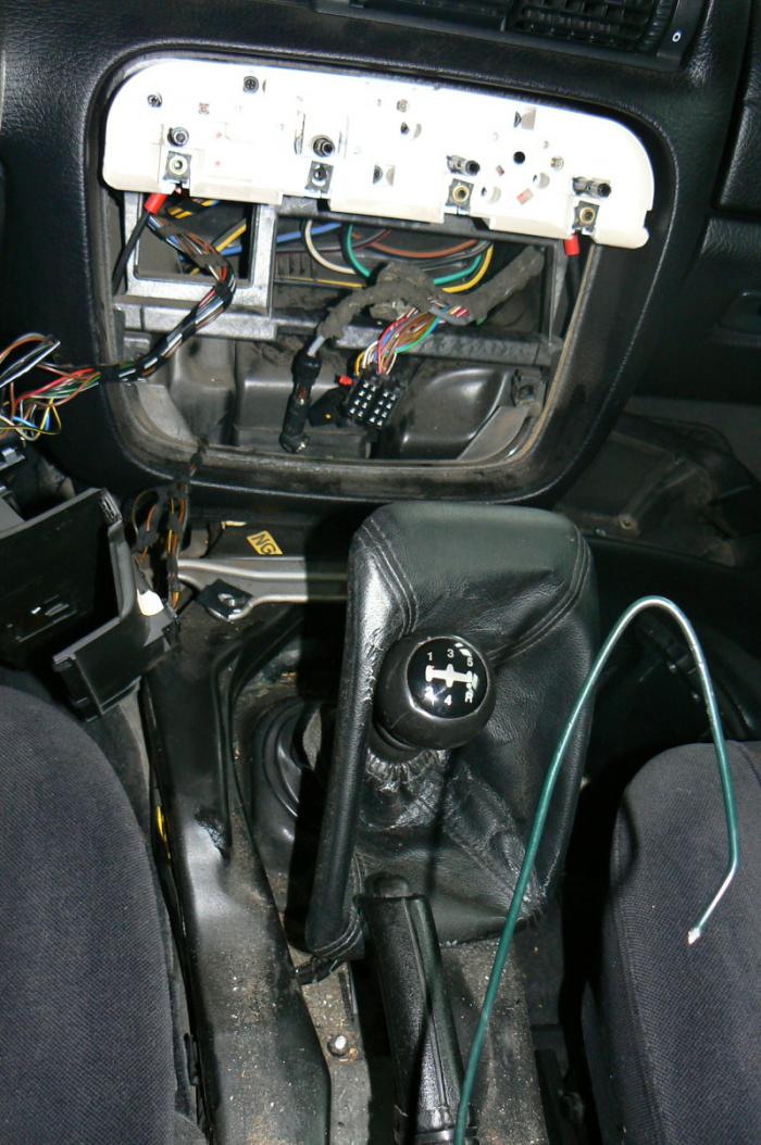

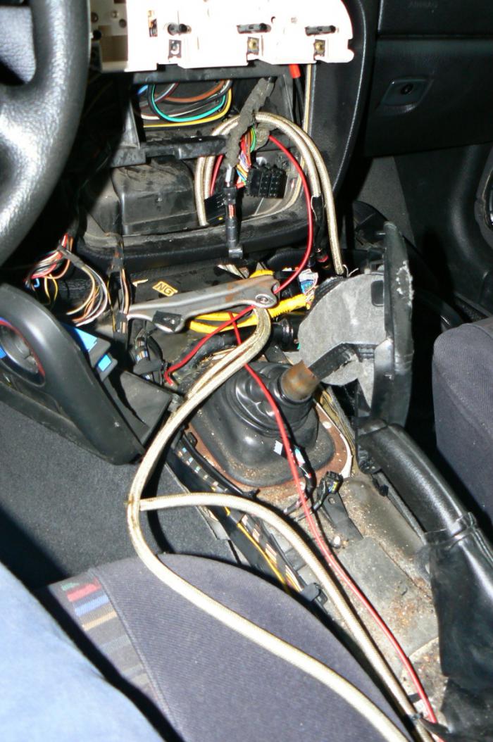

Středová konzole a ovládání klimatizace taky venku.
foto k příspěvku  od Milhauzz

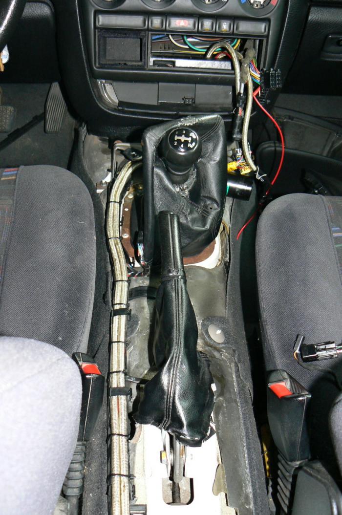

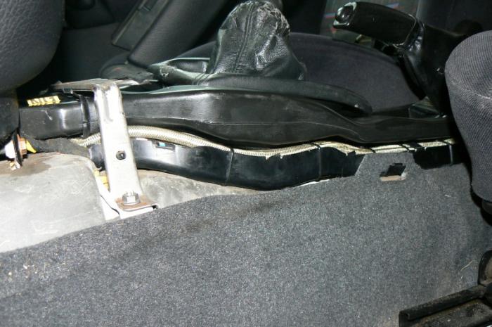

o 10.06.2012, 22:57 | Milhauzz

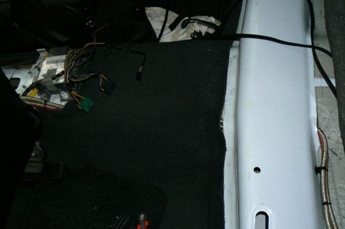

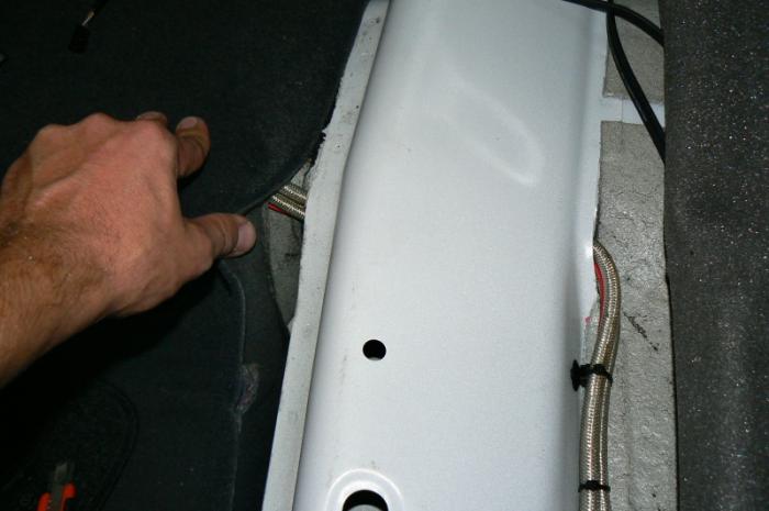

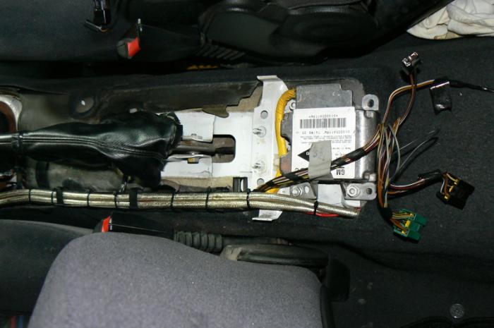

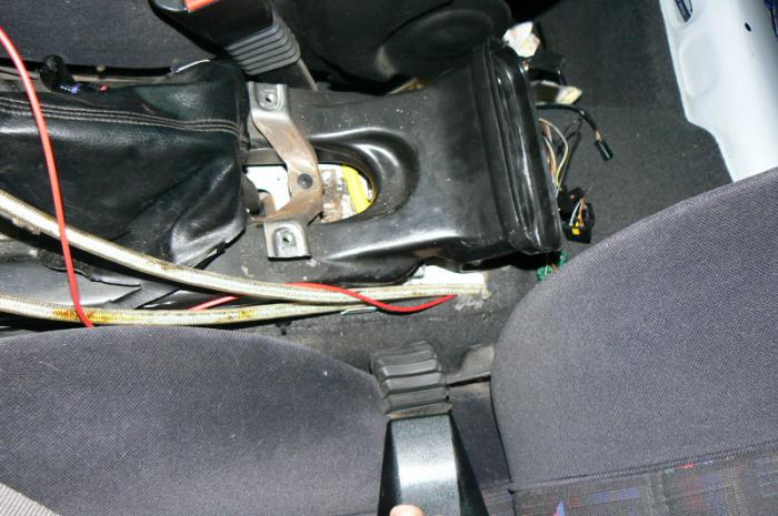

Koberec, mezi vyústěním zadního ofuku a a jeh druhým koncem pod zadní lavicí se jevilo jako dobré místo pro protažení signálové kabeláže. Chtěl jsem to schválně dělat prostředkem, protože 5tio metrový signálový kabel by mi levým prahem určitě nevyšel. Holt Omega je fakt dlouhá. Navíc pod kobercem je dost bachratá zvuková izolace, takže navenek nejde nic poznat.

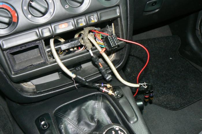

Pak došlo na přemýšlení, kudy tudy, k pozici autorádia. Naštěstí, všude místa dost.

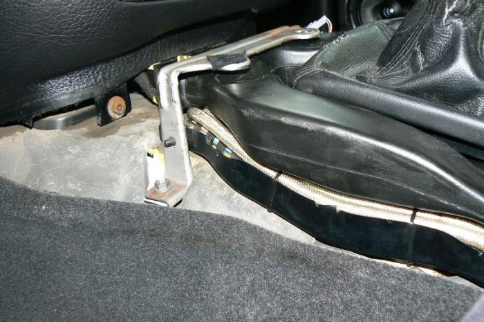

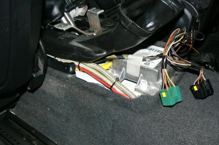

Po demontáži rozvodu vzduchu pro zadní ofuky na mě vykoukla lišta, která vede už tak dost kabeláže, ale signálovka a remote se vešla.

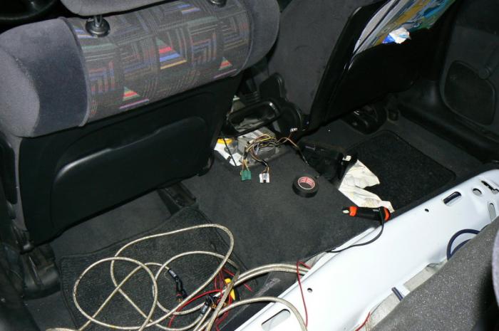

o 10.06.2012, 22:59 | Milhauzz
Vzádu šup pod koberec.

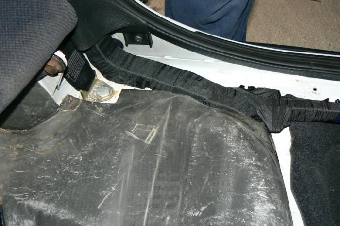

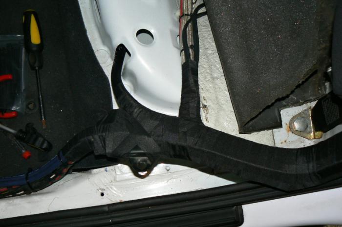

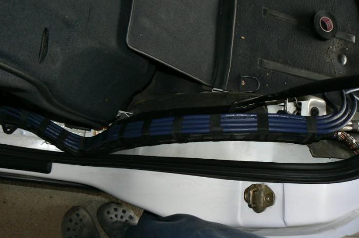

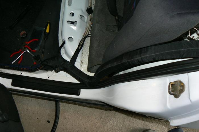

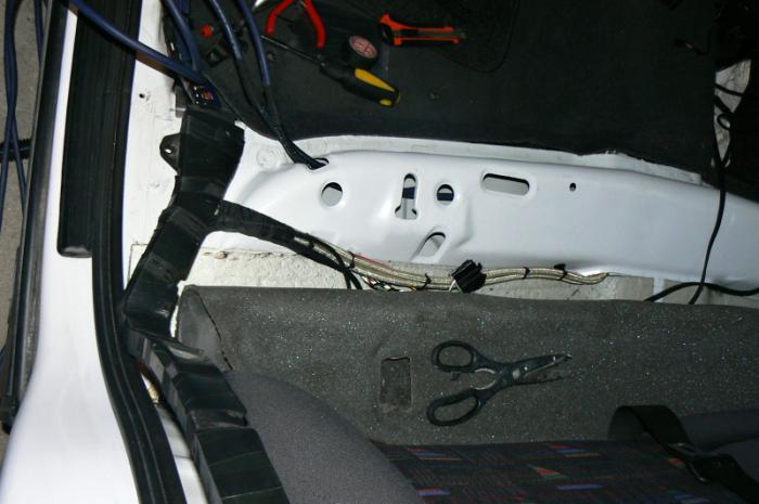

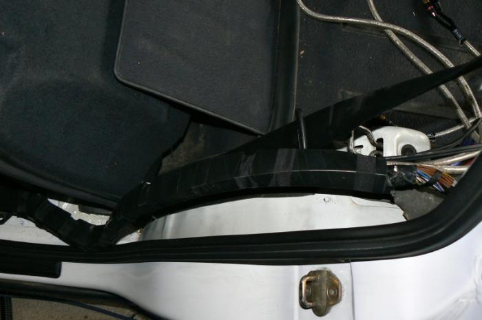

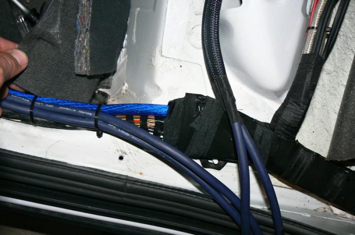

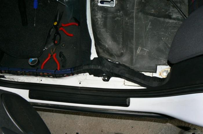

U zadních pravých veří vede taková hezká lišta, kde je kompletní svazek do zadní části auta. Využil jsem ji na umístění signálové a napájecí kabeláže, víc se do ní nevlezlo. Vše pak zpět omotáno páskou, tak jak to bylo původně.

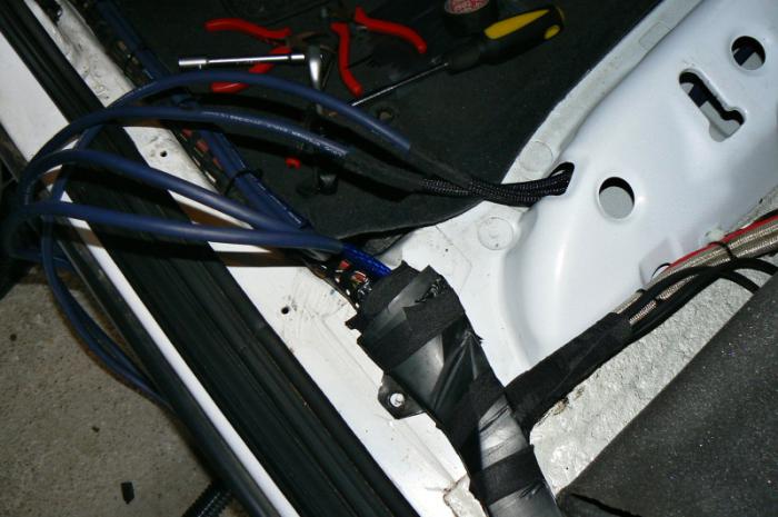

Na repro kabely holt místo už nebylo, ale i tak jsem rád za tu lištu jak rádio. Tedy vlastně jedy repro kabely se vlezly, ale ty, co budo přímo od autorádia - v zadní bočnici bude přepínání, jestli do repro půjde signál z autorádia nebo ze zesíku - to víte, když testovat, tak se všemi možnostmi.

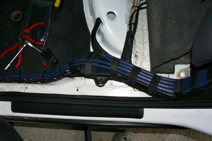

o 10.06.2012, 23:00 | Milhauzz

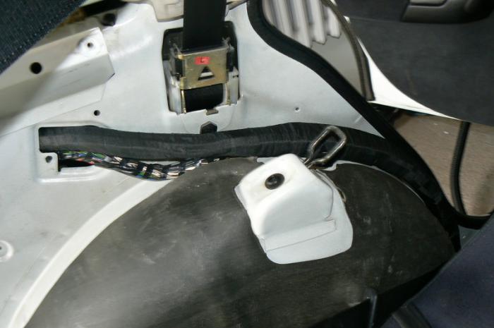

Vlevo nahoř přívod z řidičova prahu, z pravé strany signál a repro signál z autorádiva včetně remote, směrem dolů lišta, to vlevo co čouhá prahem dolů jsou reprokáble do dveří.

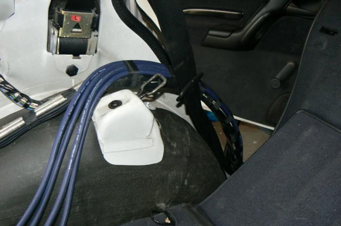

Tak co, reprokáble, kam s váma?
o 10.06.2012, 23:01 | Milhauzz

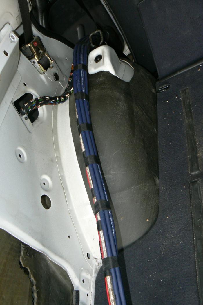

Na lištu! Po tom, co jsem na test přiložil zandí kus plastu a zjistil, jako obvykle, že v Omeze je místo snad všude a na všechno, neváhal sem.
Šup šup nahoru, do obloučku.
o 10.06.2012, 23:02 | Milhauzz
Tudy do kufru.

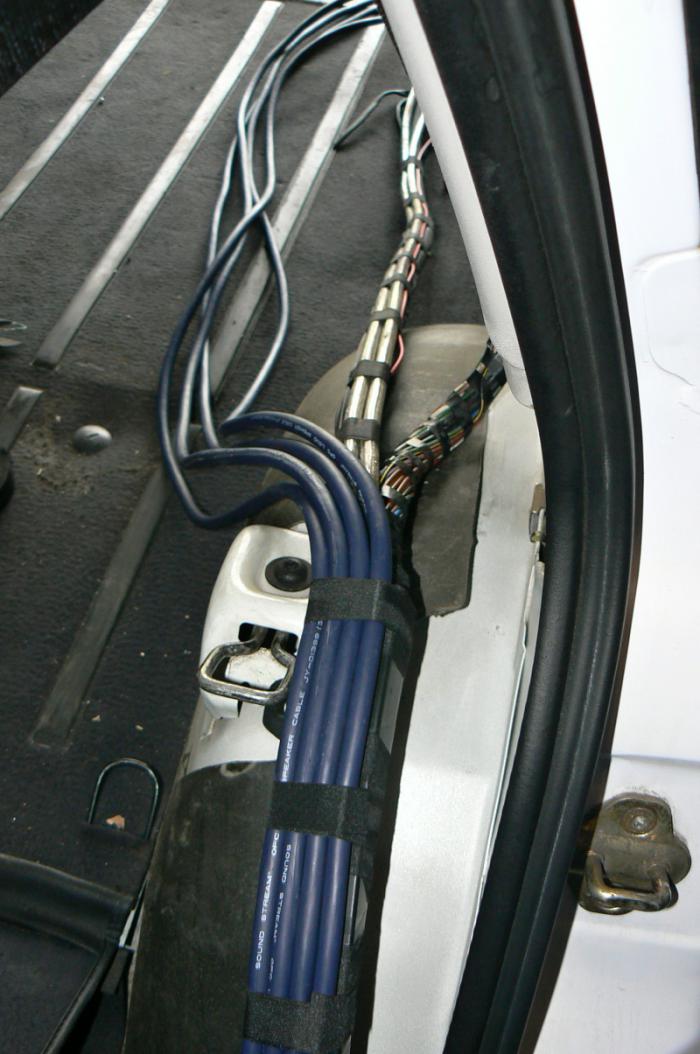

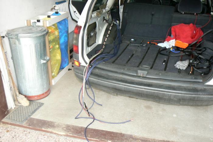

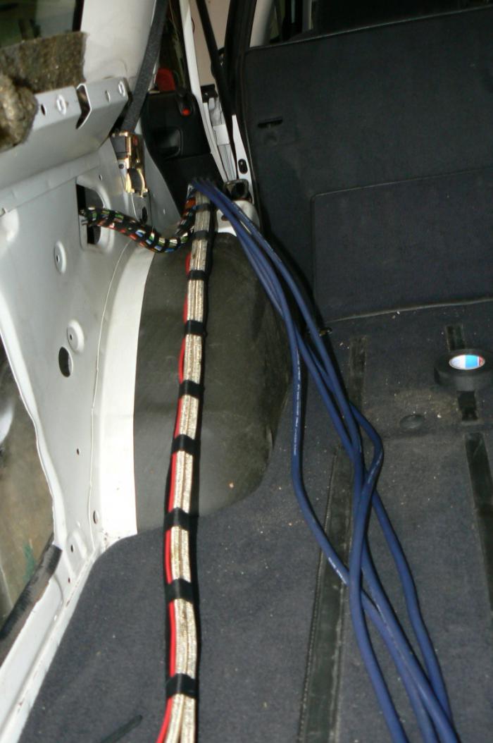

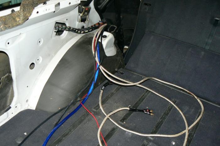

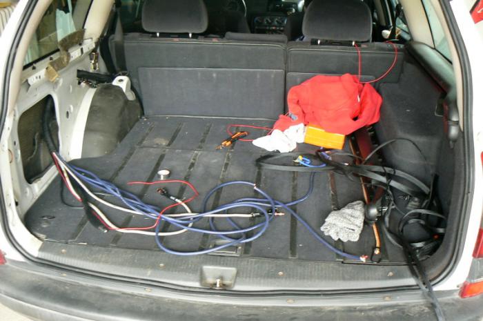

Všechny kabely v kufru ...
o 10.06.2012, 23:03 | Milhauzz
Tedy i mimo něj :)

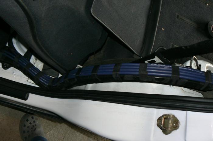

Takže spojení všecho kousky pásky, jen tak, abvych věděl, jak moc to bude bachratý.
A pak sem vzal tesa pásku, na chvilku se zamyslel a dílo hrůzy bylo dokonáno.

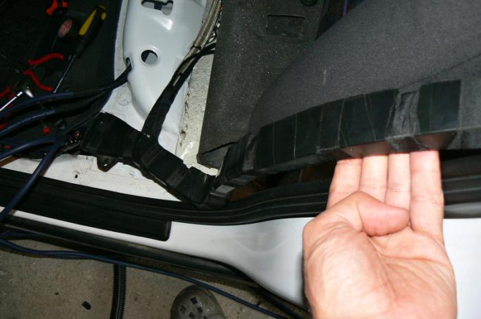

o 10.06.2012, 23:04 | Milhauzz

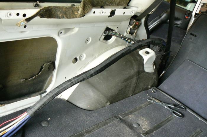

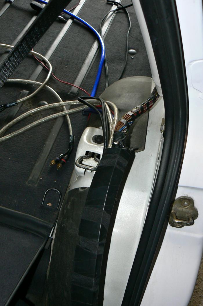

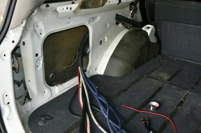

Využil jsem původní prostup do bočnice - aby taky ne, že.
A vytáhl tuhle megahadici do bočnice.
o 10.06.2012, 23:05 | Milhauzz
Po přiložení odhlučňovací izolace to sedlo jak prdel na hrnec.
U levých ... trochu mistifikace, jdu už raději spát :)
o 11.06.2012, 08:10 | cendler
Hele ty dobitku, to jako vedeš signály v ruku v ruce s napájením?
Jako moc hezká práce, ale nechtěl bych to předělávat, pokud ti to bude pískat, tak hned víš, kde máš problém, jinak než to rozdělávat, tak bych natáhnul nové napájení, když je tam místa dost.
o 11.06.2012, 09:09 | Milhauzz
Ale jakej dobitek, jde to spolu jen poslední dva metry. Stejně se to všem vždy vzadu sleze do jednoho místa, tak jakýpak pupínky.
Natáhnout to kompletně separé se mi podaří, až budu dělat signály v metráži. Ale to bude až v další verzi, která přijde kdo ví kdy.

tak ona je hlavne dulezita praxe,osobne sem videl celkem dost instalaci kde to bylo vedene v jednom prahu e nic to nedelalo,a ja jsem to v zacatcich s hifi mel taky a naprosto bez problemu.
o 11.06.2012, 21:34 | Milhauzz
Cendler: Ano, v zásadě s tebou souhlasím, že dle nepsaných pravidel by se měl každý snažit, aby napájení a signálová cesta od sebe byla co nejdále. Proto se "odjakživa" tahá napájení jiným prahem, než tím, kde je signál; a ve stejném duchu se pokračuje až k zesilovači (zesilovačům). Jenže praxe bývá někdy jiná. Máme tu mnoho případů, kdy se někdy něco namotá na výškáče:
1, Špatná napájecí cesta, zemnící smyčky, špatná kostra, odfláklé napájení celkově.
2, Ošizené signály bez kvalitního stínění, špatné kontakty na zem na konektoru cinch.
3, Špatně umístěné výhybky na které se něco namoduluje raz dva.
4, Nebo holt smůla, že se namotá do signálů nebo reprokabelů něco z auta a pak je problém na světě.
5, Hozené šasi zesíků na kostru, které to nesnášejí (klasicky starý Emphaser nebo Axtony).
Každopádně se signály Basic, které mám a teď jsem je (zase) použil, si troufám tvrdit, že ten kus vedle napájení to přežije bez úhony. Kdybychom chtěli být papežtější než papež, tak bychom musely signály tahat v měděných trubkách a všechno uzemnit a odstínit - a to v autě prakticky prostě nejde.
Ještě jen upřesním, že tohle je moje xtá realizace, takže nepatřím mezi lamy, které tu házejí nekonečné dotazy, že se jim cosi ozývá z výškáče - tyhle problémy dokážu velice rychle najít a vyřešit. Já prostě vycházím z toho, jaké mám nyní možnosti. To víš, malá auta, ve stylu Octavia1 a podobný - tam jsi s 5metrovou signálovkou v klidu, jenže u větších aut, jako je tahle Oemega nebo dřív co jsem měl Superba, si prostě se signálama krátkej, nastavuješ a nastavuješ ... a pak najdeš problém v signálové cestě právě tam, kde je spojka :)
Když to shrnu, když je dobře udělaná napájecí cesta, staré, byť kvalitní rádio, zatraceně dobře odstíněné signály, nemontuje se zesík do plechu zadních sedaček a vše je poctivě, tak to nemůže dělat bordel, ani kdyby jsi chtěl.
