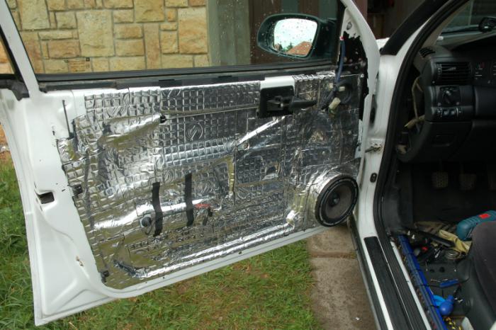

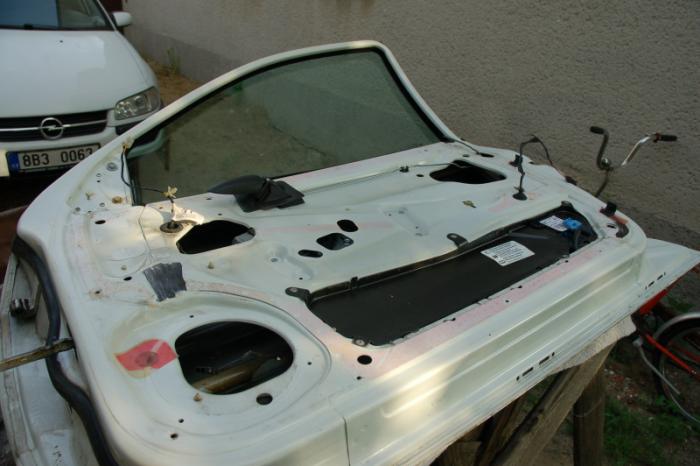

Takže spolujezdcovi dveře šly pryč.
foto k příspěvku  od Milhauzz

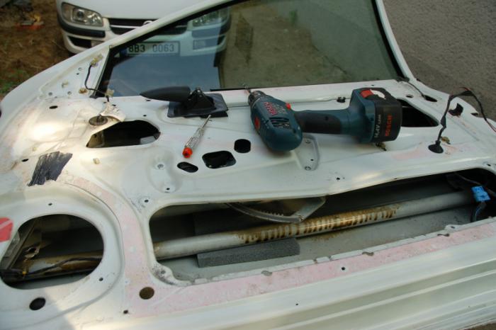

o 04.06.2012, 19:58 | Milhauzz
Tyhle dveře jsou v lepším stavu, z toho lze usuzovat, že Omega byla v minulosti buchlá na řidičovu stranu. Ostatně jen dostat po 14,5 letech čepy z pantů byla prácena půl hodinky.
o 04.06.2012, 19:59 | Milhauzz

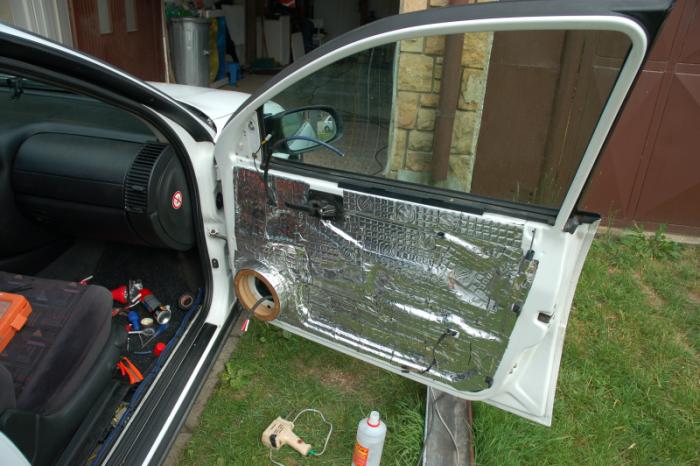

Navrtal sem potřebné díry, jal se čištění.

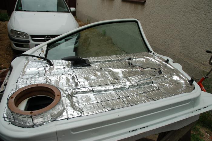

A pak sem mávl kouzelným proutkem a ua-la :)

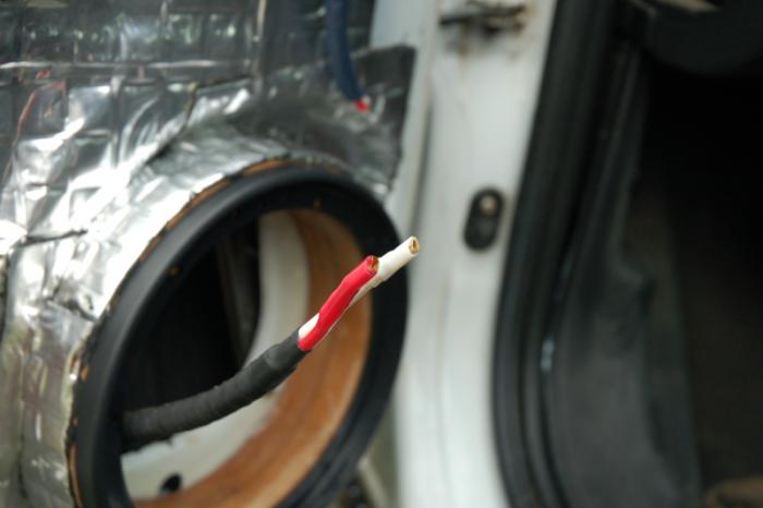

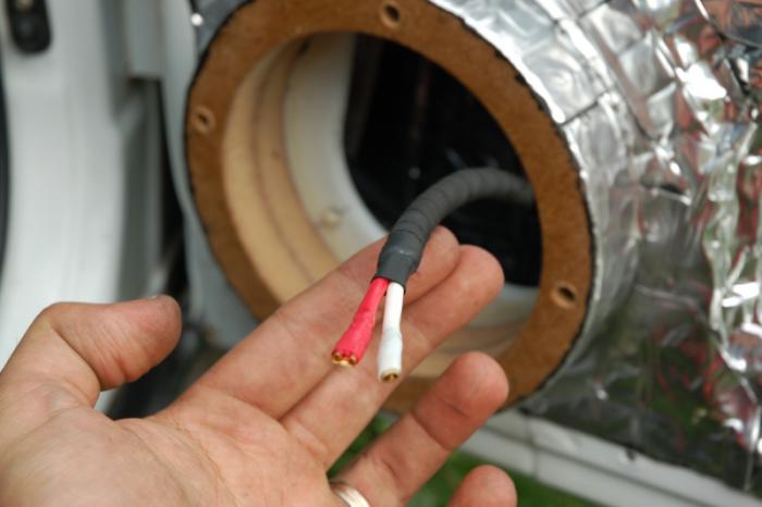

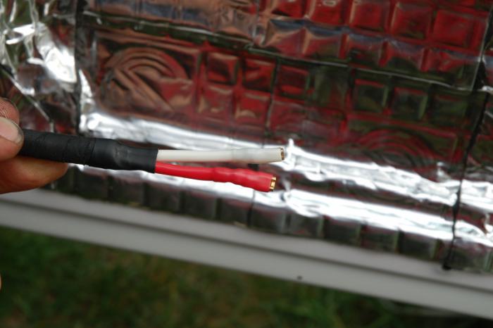

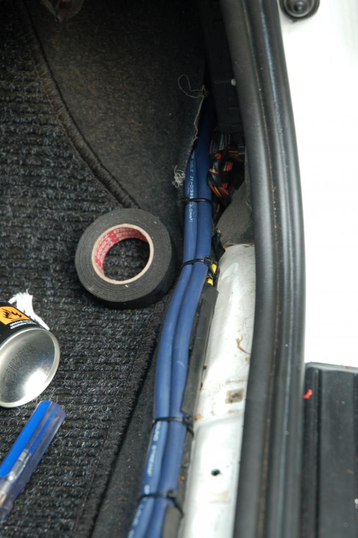

Pak jsem si vyhrál s kabeláží. Protože budu testovat, zvolil jsem fastony. Složení je následující: 1 - očištěné kabley a fastony v lihovém čističi; 2, napájení; 3, Silikonová bužírka na faston; 4, smršťovačky dle barvy polarity; 5, tesa páska ve dvou směrech až po flexo oplet; 6, malý kousek černé smršťovačky u rozdvojení. Jsou tu samozřejmě instalace, kde jsou kalhotky, flexo až po rozdvojení, hezčí, lepší, krásnější, ale já sem se s tím nechtěl až zas tk babrat, na soutěže nejezdím a kkdyž to bude hezčí, líp to hrát nebude :) Ale kdo ví, třeba se v další instalaci hecnu víc.
Tož takhle nějak tedy.

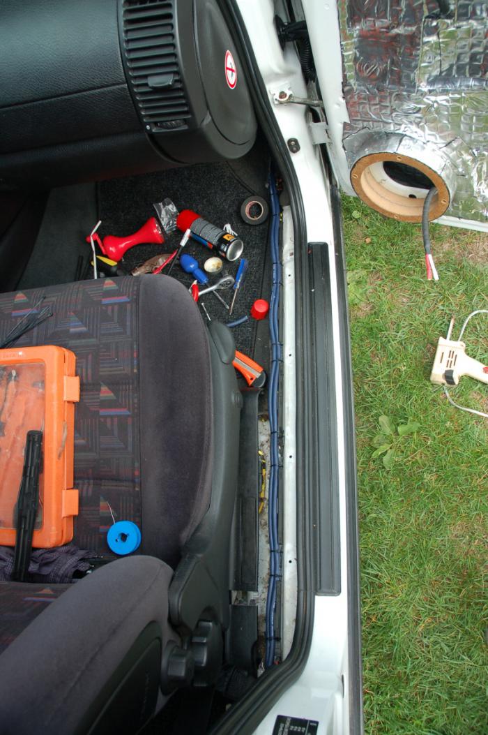

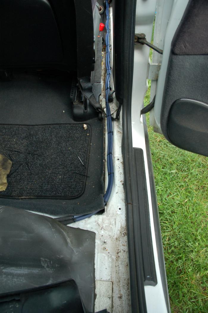

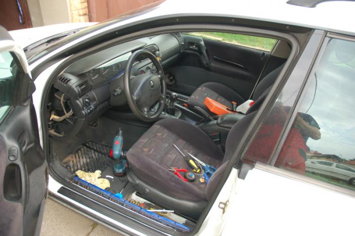

Reprokabeláž u spolujezdcových nohou.
o 04.06.2012, 20:00 | Milhauzz

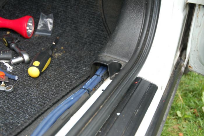

Je tam místa, že bych tam mohl tahat 50tku napájení a ještě by se lecos vešlo.

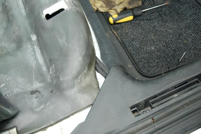

Prahy jsou u Omegy fakt "velkokapacitní", žádnej stress.
o 04.06.2012, 20:01 | Milhauzz
Tady je vidět, co by se tam ještě eventuleně vešlo. Buď tedy signály nebo je celkem možný, že je potáhnu prostředkem. Ať je nějaká sranda :)

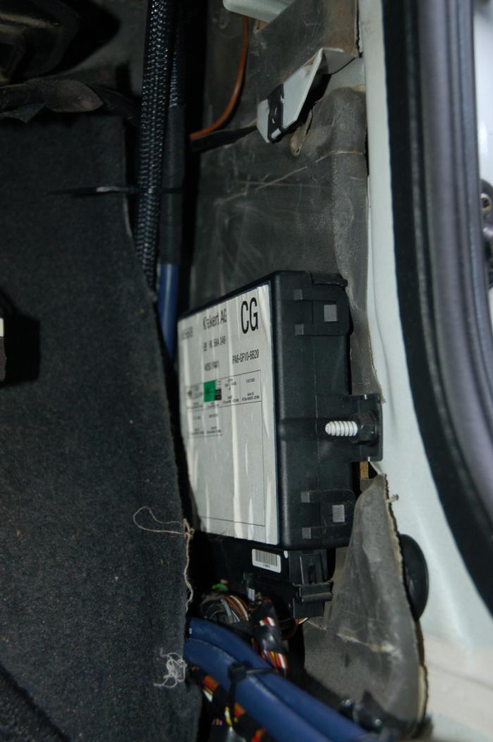

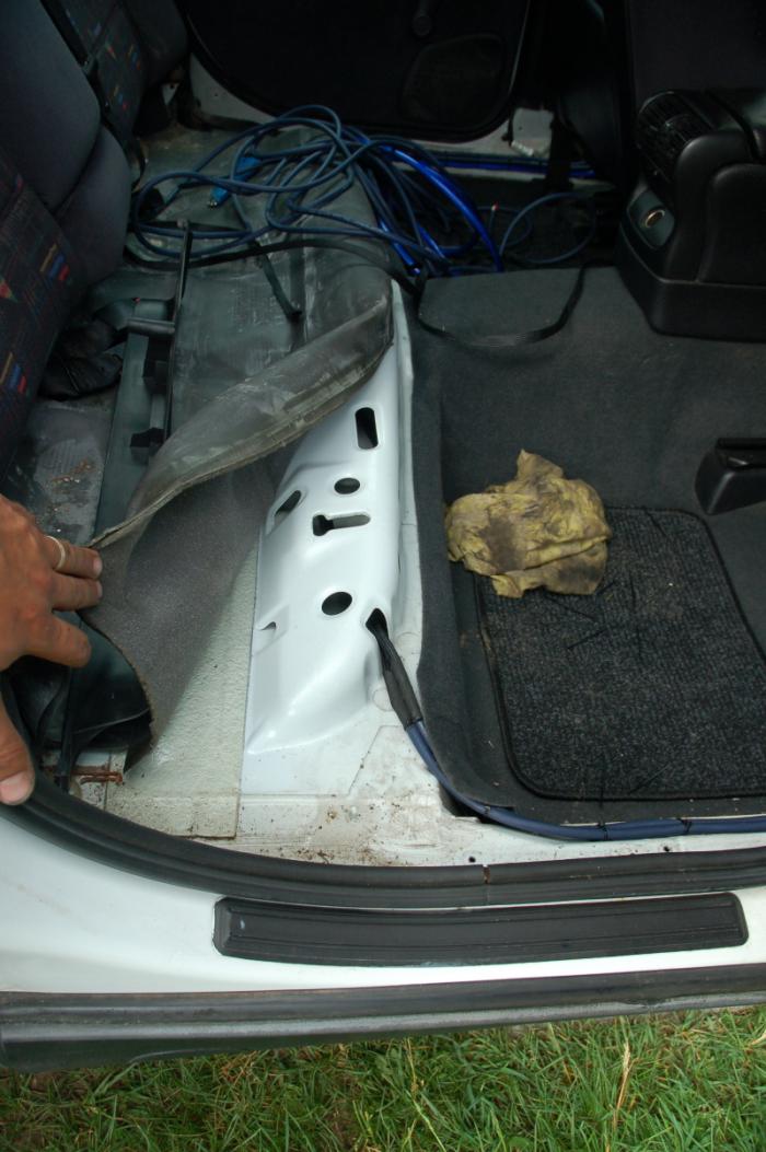

Tady sem vzadu vlevo vykouzlil takovou zatáčku. Většina elektriky je ve svazku u řidiče. Na pravé straně u B sloupku jaksi elektrický svazek v mé social edition Omeze končí.
Zatáčka z jiného pohledu.
o 04.06.2012, 20:02 | Milhauzz

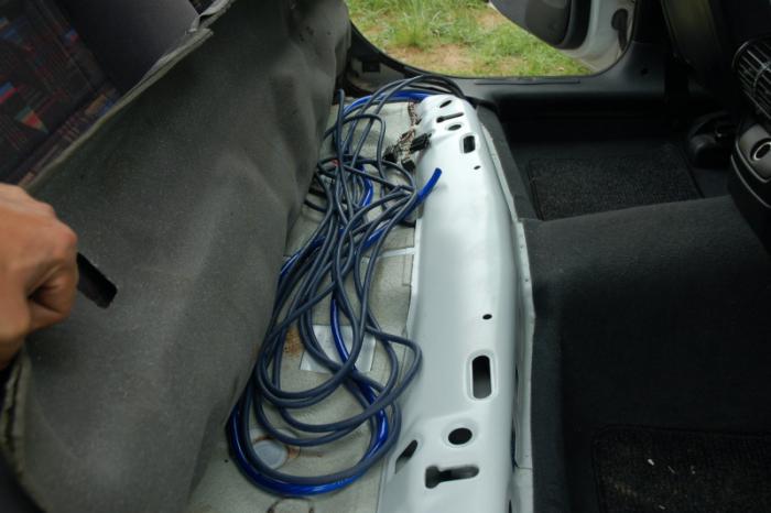

Tady vzniklo zatím odlkádací místo pro kabeláž.

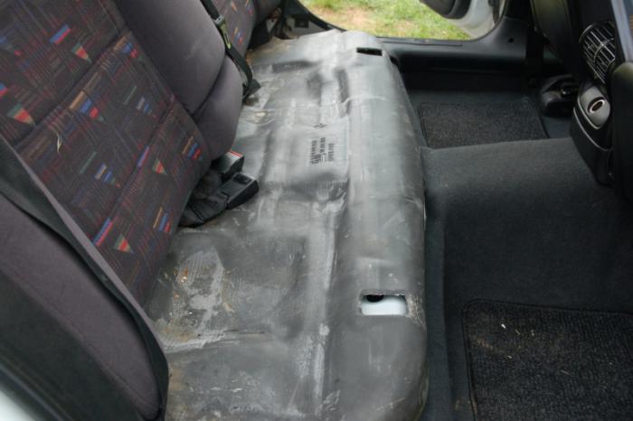

Vzadu vpravo "u zatáčky", jen asi 5cm exponovaného místa,který navíc skryje lavice zadní sedačky, to není tak hrozný.
Kdo by řekl, že je pod tím kopec mědi? :)

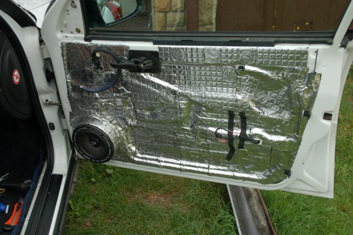

Spolujezdcovi dveře před nastrojováním.
o 04.06.2012, 20:03 | Milhauzz
Repro hír, dráty hír ...
Zatím jen naostro, v další štaci přijde těsnění mezi repro a MDF kroužek.

Kabeláž u řidiče udělaná stejně jak vpravo.

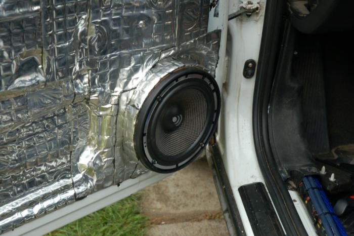

o 04.06.2012, 20:04 | Milhauzz

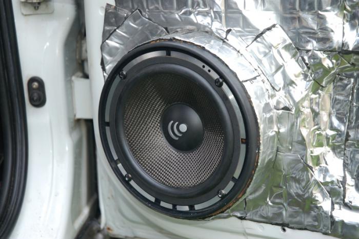

Namontovaný reproduktor u řidiče.
A tady zblízka.

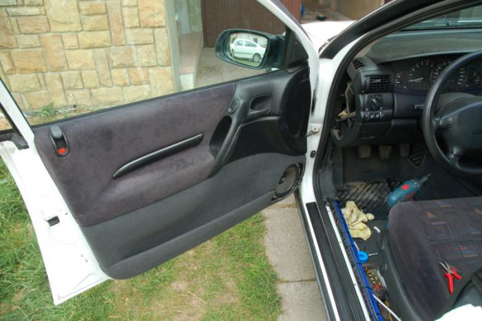

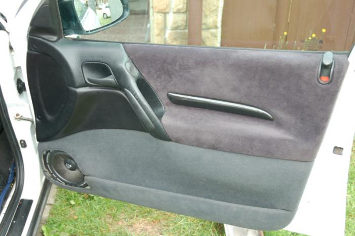

Tapec sedl, jen dole je to trošičku jinak, upraví se až na finiš. Ostatně, tyhle detaily postihnou skoro každého ...
o 04.06.2012, 20:05 | Milhauzz
Vlevo to sedlo obdobně.

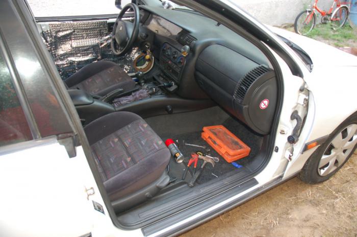

Už jen vercajk z auta ven, trošku poklidit, zítra musím autem jezdit celej den.
o 04.06.2012, 20:06 | Milhauzz
Nezdá se to, ale až po sem asi 3,5 dne čisté práce. Dělal jsem to pomaleji, s cigárkama a kafíčkama, ale i tak si myslím, že času to baští teda hodně.
