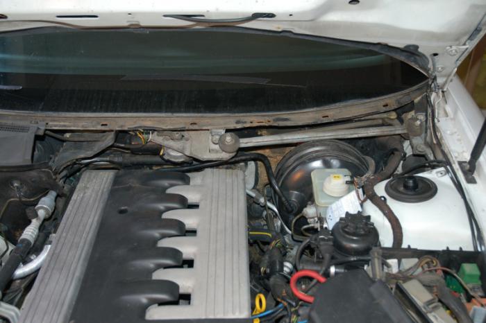

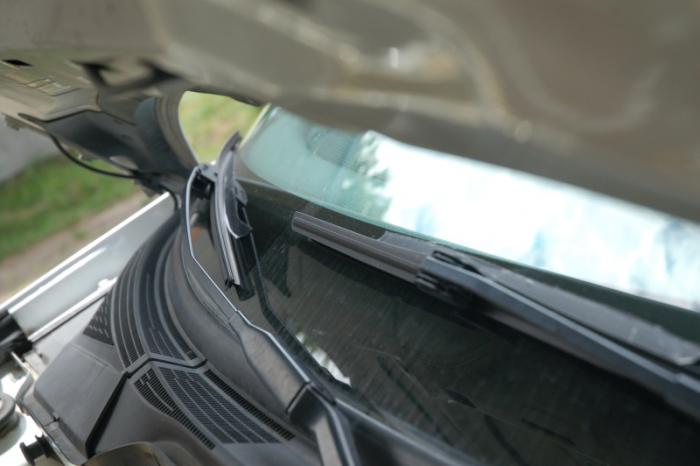

Jako vždy musí dolů stěrače, plast pod nimi. První a poslední co je potřeba udělat - poznačit si polohu stěračů samotných.
foto k příspěvku  od Milhauzz
o 01.06.2012, 20:46 | Milhauzz

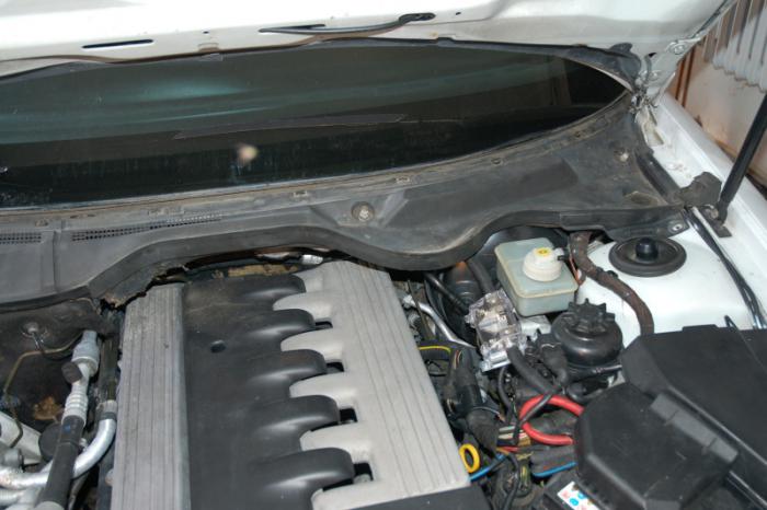

Stěrače a kus plastu pryč. A hele, prostor k přemýšlení.

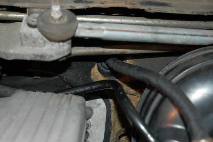

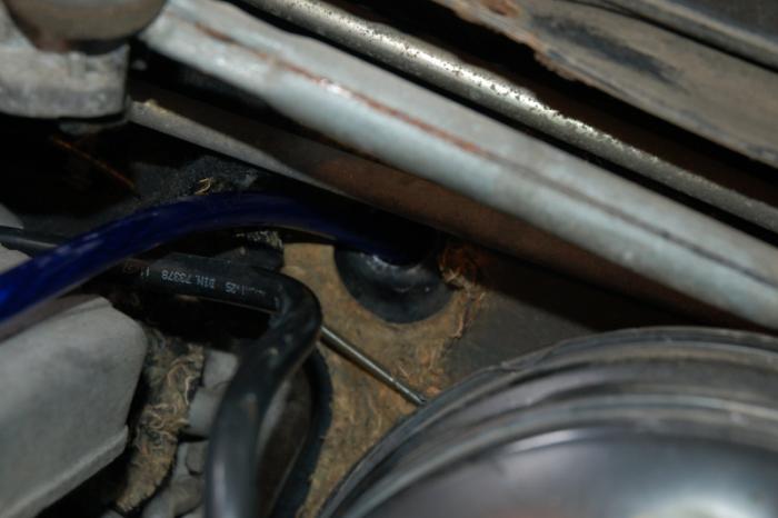

Obával sem se nejvíc, kudy tudy do interiéru. Naštěstí moje Omega je celkem v sociální výbavě, takže tam kde mělo něco být, tam zákonitě není a na člověka gumová záslepka vykoukne jak měsíc na noční obloze. Není pak nic jednoduššího, než záslepku vytlačit a zkusit tam narvat kabel ...

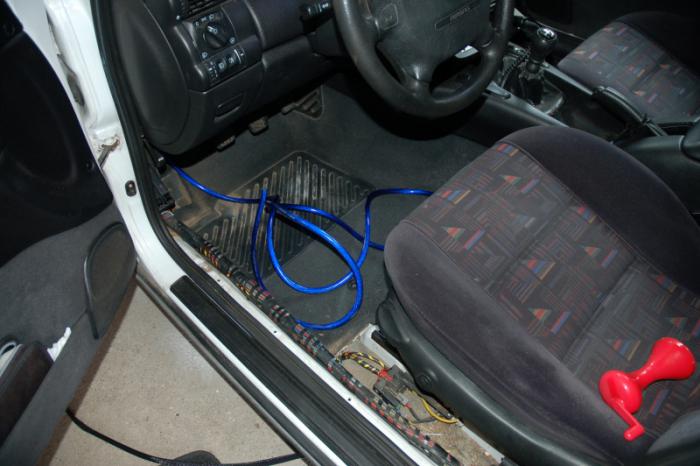

A ono jo, ua-la, kábl nad nohama řidiče. V ten moment sem si začal říkat, že to auto snad i začínám mít rád.

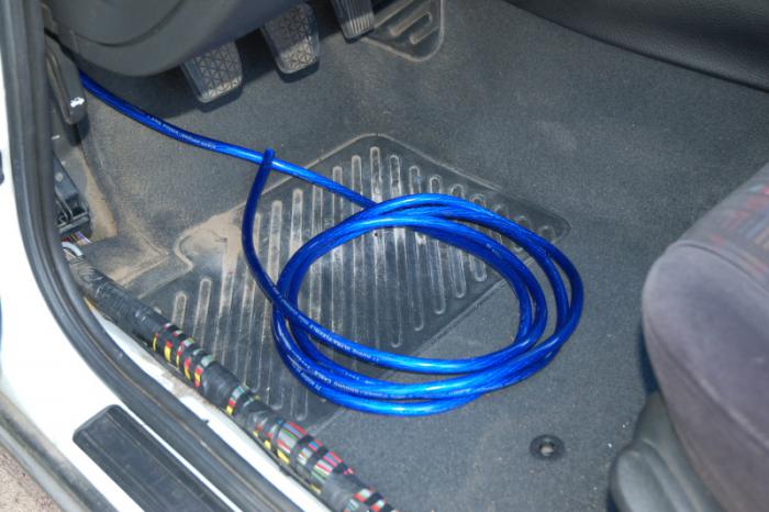

o 01.06.2012, 20:47 | Milhauzz

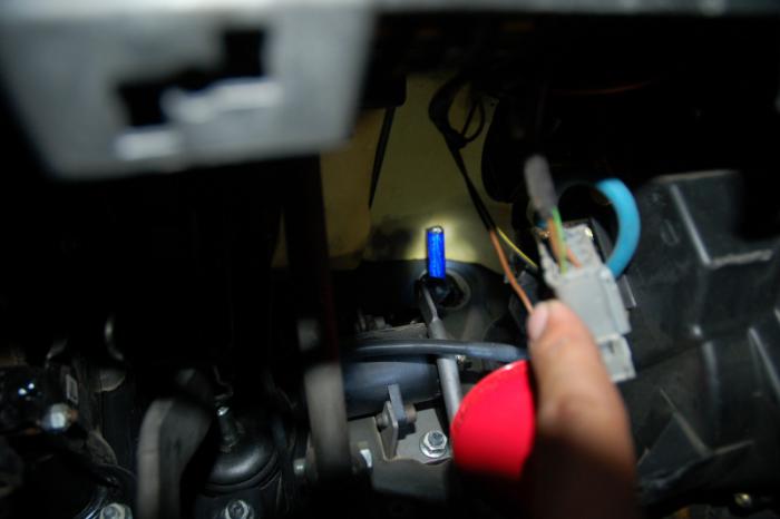

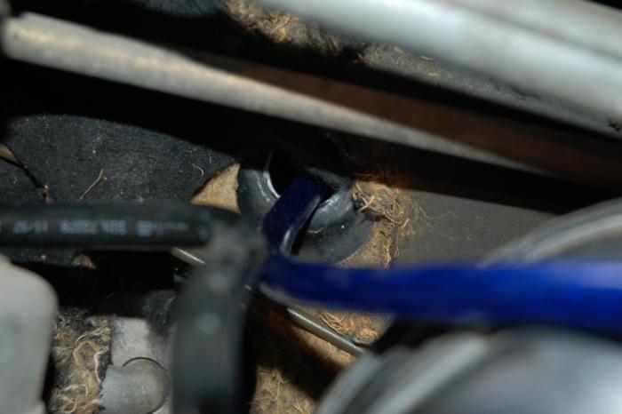

Kabel sem promotal bludištěm nad pedály. Je tam hodně skulinek a nemá to jak spadnout dolů. Boužel sem se s dvouma rukama, baterkou a foťákem jaksi nevlezl, takže jen kábl, jak důkaz místo slibů.
Takže kábl protáhlej. Výborně, kuřpauza na oslavu ...

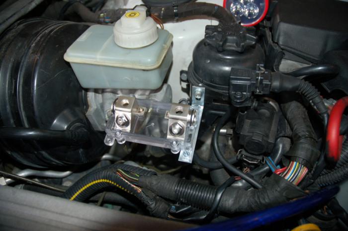

Takže, kam s tebou?

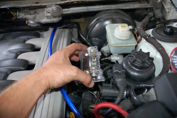

Jo, asi sem, tady by to šlo. Jediný místo, kde to ničemu nevadí a je na to snadný přístup k případné výměně pojistky.

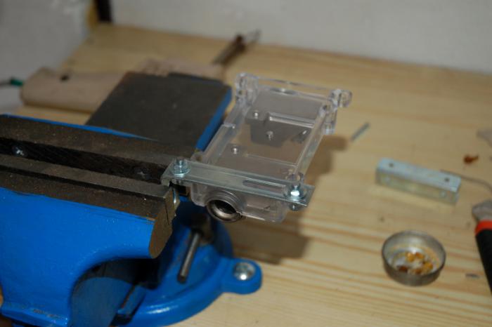

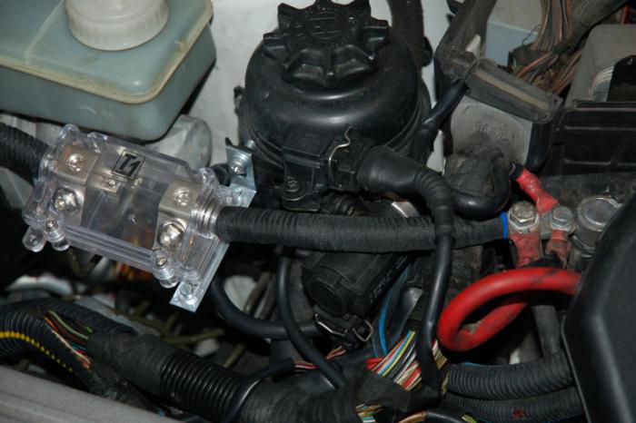

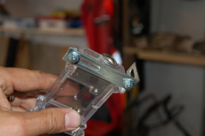

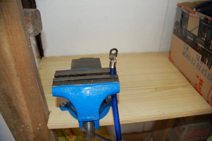

Kdo by řekl, že při autohifi instalaci je potřeba svěrák? :) Vynikající to zařízení. Tady před pájením oka.

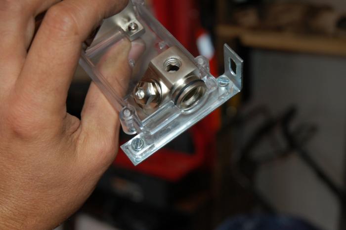

o 01.06.2012, 20:48 | Milhauzz

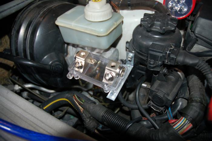

A tady při montáži takové samo-domo konzolky, která bude držet pojistkové pouzdro v motorovém prostoru.
Cenu za design nedostanu, ale je to funkční
Prostě držák.
o 01.06.2012, 20:49 | Milhauzz

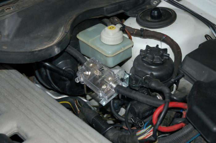

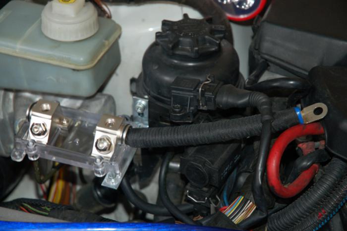

Další šroubek a šup tam s tím. Ač to drží jeden šroub, tak je to relativně zafixovaný. Pruží to, dží to, nelítá to jak šlouch v demižonu, takže spokojenost.

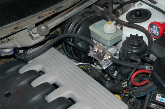

Prostoru kolem hodně, demotáž je snadná, snad to tedy nebude zavazet.

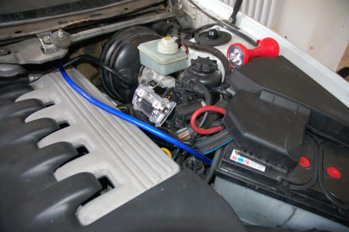

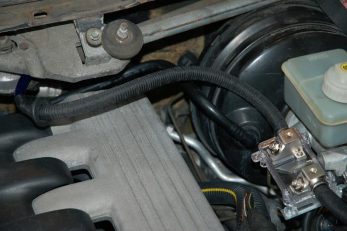

Přidělané plus s okem na baterku. Husí krk a tesa páska - kábl zapadl skoro jako by tam byl odjakživa. Jinak pro info, tyhle oka dělám už nějakej čas. Je to rychlý a hrozně laciný. Dát tam Adison Connection, tak neúměrně vzrůstá cena celého auta :)

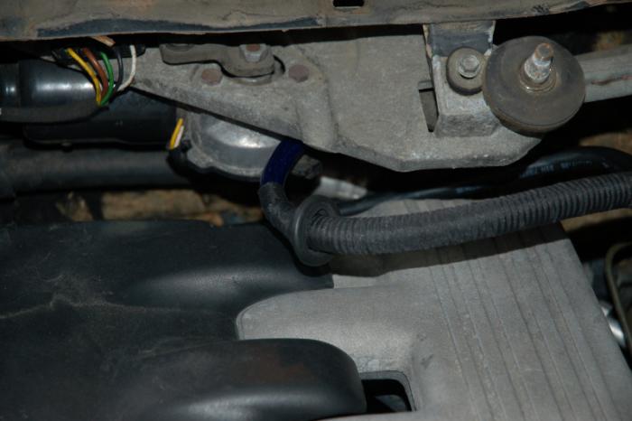

Pokračování napájecí cesty, taky husí krk a tesa páska.
o 01.06.2012, 20:50 | Milhauzz
Když už se to dělá, tak i ta gumová průchodka by tam měla být.

Gumová průchodka v akci, sedí to jak prdel nahrnec, funkčnost to plní na sto procent. Já vím že je to hrozná pitomost, ale mě to potěšilo, že to mám "jako pořádně".
Po vytažení kábelu do interiéru na mě koukalo necelých 30-40 cm?
o 01.06.2012, 20:51 | Milhauzz
Myslím si, že kratší propojení baterie a pojistkové skříně sem v Omeze asi vymyslet nemohl.

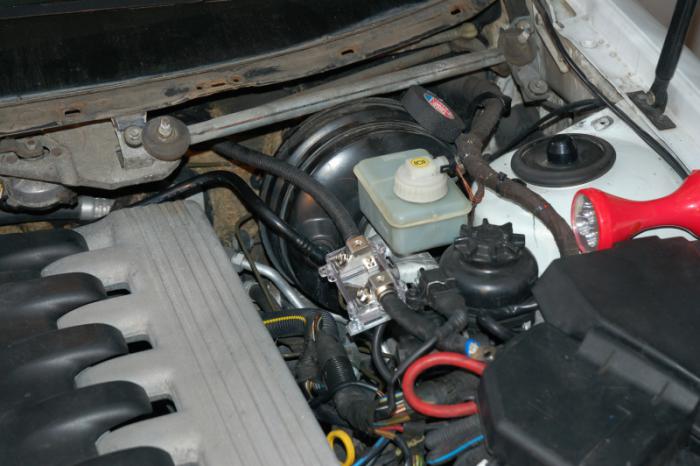

Pozapojení očka na plusový konektor baterie sem se nachvilku ztratil a hledal, kde je ten mnu udělaný kabel. Nebýt toho pojistkového pouzdra, hledal bych ho doteď.

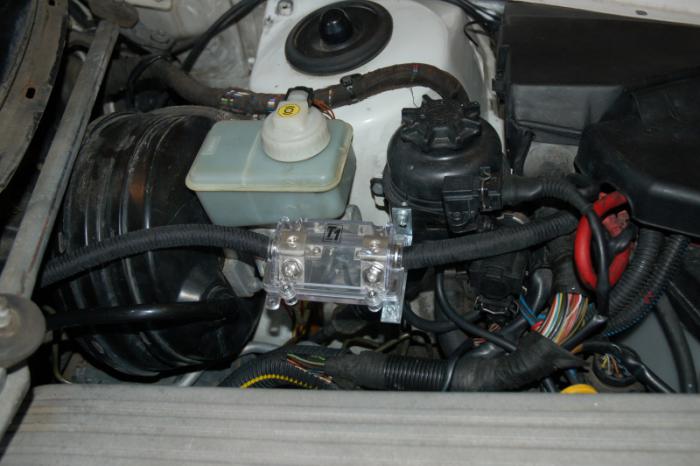

Tady trochu víc z boku.

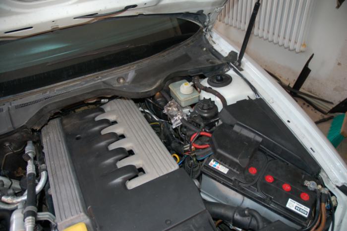

Šup šup, montáž plastu pod stěračem.

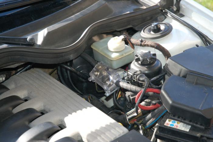

o 01.06.2012, 20:52 | Milhauzz
Mě to neuráží, co vy na to?

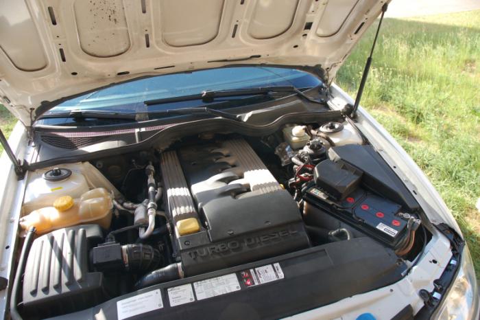

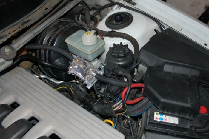

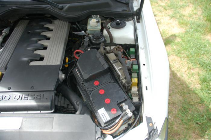

Když se na to podívám z dálky, tam tam vlastně ani nic moc nepřibylo. Jen jakási lesklá krabička, která, jak všichni víme, bude co nevidět vypadat, jak zbytek motoru.

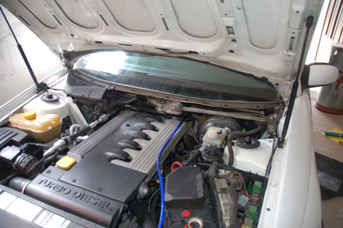

Stěrače a všechny gumy a gumky na svým místě.

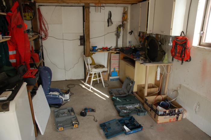

A další zajímavost je ta, že člověk tahá jeden jedninej kabel a použije na to snad všechno nářadí kolem. Bordel v garáži je jen druhotný efekt.
