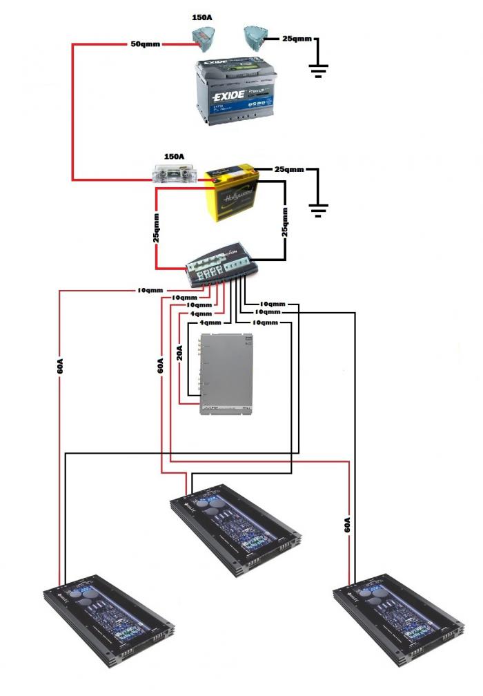

o 16.05.2012, 09:51 | lukee_cz
Ja to mam treba takhle, napajeni mam zvlast.
foto k příspěvku  od lukee_cz

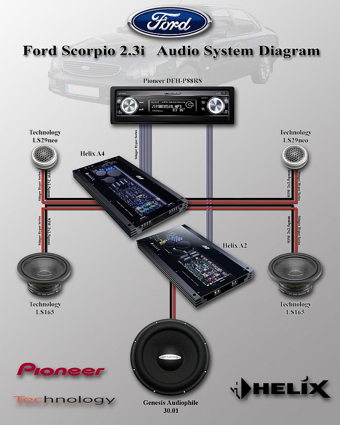

o 16.05.2012, 11:30 | hifim@ni@k
foto k příspěvku  od hifim@ni@k

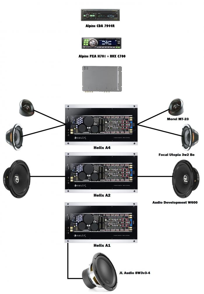

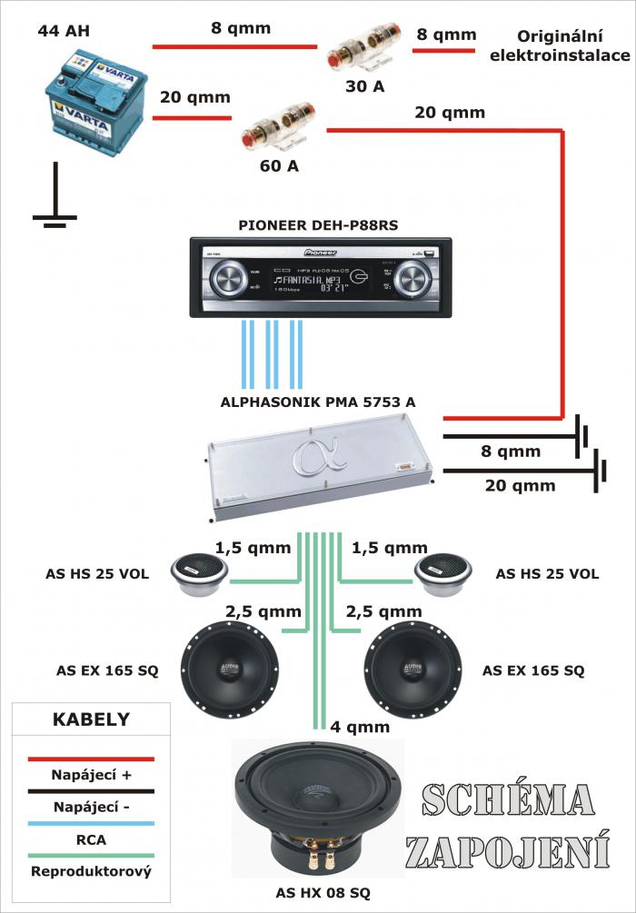

o 16.05.2012, 12:31 | Radeggast
foto k příspěvku  od Radeggast

lukee cz: Tak z toho tvého jsem se teda posadil na zadek, nádhera přesně něco takového bych rád i já to je to co hledám přesně. Takže pokud je někdo kdo by byl ochoten mi pomoci (samozřejmě ne zadarmo) byl bych opravdu vděčen já jsem na to olšovej :) moc děkuji

lukee_cz: tak nahoď ještě to napájení.Jinak pěkná práce v čem jsi to dělal ?
o 16.05.2012, 22:50 | lukee_cz
BMWE30: vypis komplet informace o instalaci (vse to co ja mam ve schematu) bud sem nebo na mejl a ve volnem caso to dam nejak do kupy.
snoop69: photoshop, tak nejak jsem si na nej zvykl :) no, ale napajeni musim pohledat, pac vytiskle to mam hotove, ale na PC to mam nedodelane = nekde sem potratil finalni verzy
