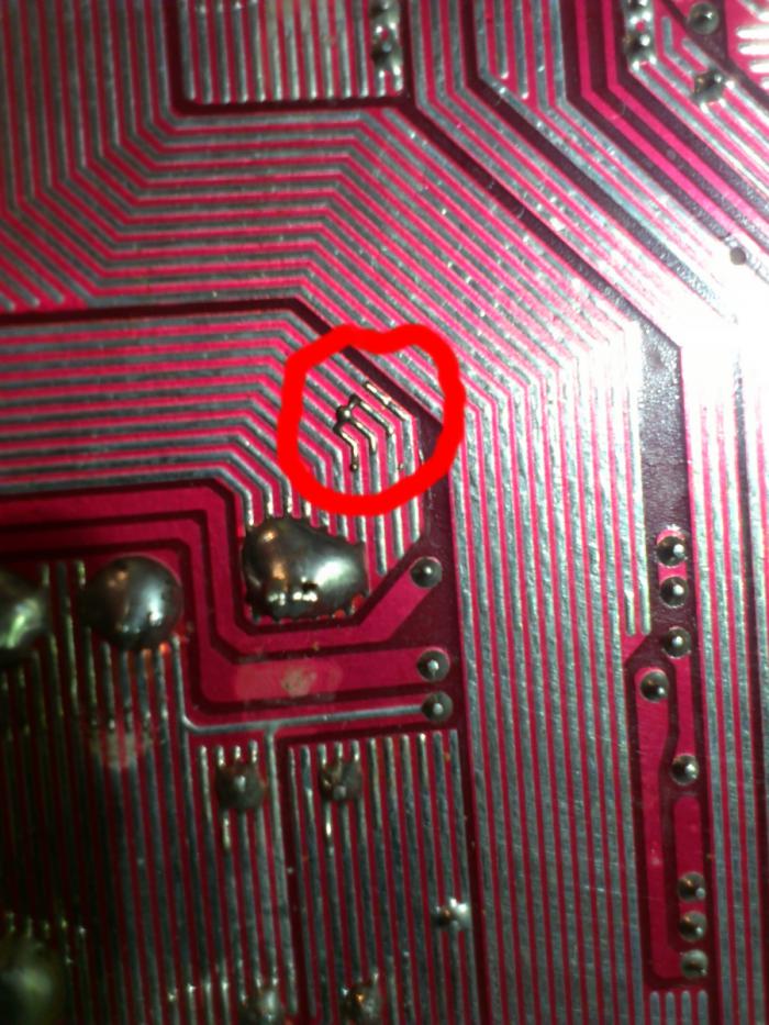

o 13.05.2012, 18:57 | kiklop32
foto k příspěvku  od kiklop32
Akorat toto se mi moc nezda, jsou to spoje pod civkou
o 13.05.2012, 18:58 | Midnite

o 13.05.2012, 19:13 | Pavel 528
je to jedno cim spinas remote na zesiku...
to co mas zakrouzkovane je jen cin a to nicemu nevadi...

o 13.05.2012, 19:15 | Bladzej
Mě to přijde jako kalafuna. Samo, můžu se mýlit. Když namočíš hadr do lihu a tím to opatrně skusíš vyšůrovat, tak poznáš.

o 13.05.2012, 19:17 | kiklop32
Jinak je to cin.
