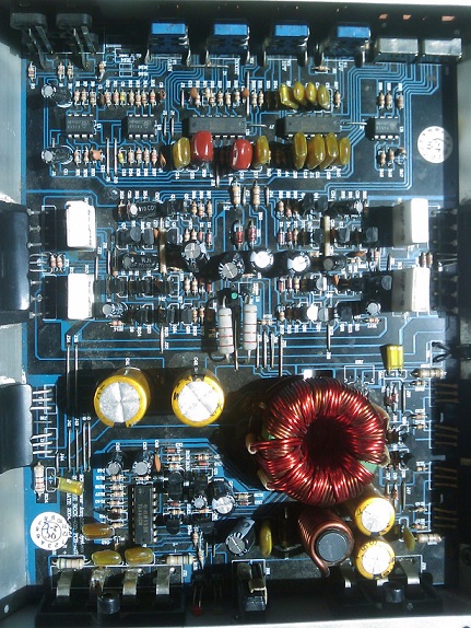

Dostal se mi do ruky zesik Magnat The Rock 400.
Při zapojení se rozsvítí Power a chvíli na to i Protect.
U kamaráda jsem to zkoušel solo na slabší menší baterce a bylo to v klidu. Neví někdo čim by to mohlo být?
foto k příspěvku  od Erredar

zapojis to bez repro kabelu, udela to co ?
dtto ale s odpojenejma signalama ?
o 11.05.2012, 14:17 | Erredar
I jenom když to zapojím natvrdo na baterku bez repro a bez signalu jen + a - z baterky remote je přepojeny + z baterky
o 11.05.2012, 14:18 | Pavel 528
zapoj jen napajeni a remote a pak se uvidi...
pokud bude protect svitit take,je neco KO na zesiku a je nutna oprava....

Čistě jen s napajenim remotem a kostrou svítí zelená power i červena protect, vypadá to jak by to ten zesík nezvládal napajení, protože na te slabé baterce protect nesvitil.
o 11.05.2012, 14:41 | clown
coz je divne a nelogicke .., kolik V mas na kabelech ? u zesu
odpoj remote a premustkuj + na zesu a remote .., co to udela ?
o 11.05.2012, 18:58 | Erredar
Je to to samé ať přemustkovane nebo normálně remote, na kabelech nebo natvrdo na baterku, zkoušel jsem i na jine baterce a to samé, takže něco špatně se zesikem ale co?

A je to dobře ukostřený?
o 11.05.2012, 21:22 | clown
takze pokud to dela i jen na baterce na jine.. mimo auto, tak KO... posli to Pavlovi 528 .. ten je na MAGNAT specialista :))

Me to delalo to same akorat na zesiku jine znacky a bylo to spatnou kostrou.
o 12.05.2012, 01:29 | Erredar
Díky moc za rady, nevím jestli se vyplatí ho opravovat. Kostrou to určitě není protože to děla na prudko na baterce i na kabelu kostry který dobře chycen pod šroubem.
o 12.05.2012, 08:56 | FlasH AHC
Erredar: kostrou to neni to by se ti jen vypínal...to samé mi dělal Hifo titan TXI1500
šel si s gainem na 1/3 a hrálo to a v pohodě, pak si dal gain na 1/2 a byl PRT.(protect)
Pavel to opraví je opravdu dobrej a to TXI probral k životu :D
o 12.05.2012, 19:05 | clown
zkus jeste hejbnout potakama na tom zesu .., muze bejt nejakej jeste spatnej..
dnes to u tehle rad neni o znacce, vse je cina, desky hodne casto stejny..
jinak tohle Pavel zvladne..
o 13.05.2012, 13:15 | Erredar
Asi ho nikam posilat nebudu, zkusím sehnat někoho poblíž nebo kdyby někdo věděl přibližně která součástka tyhle problémy dělá tak bych to mohl proměřit sám , ale nevím kde se pohybovat.
