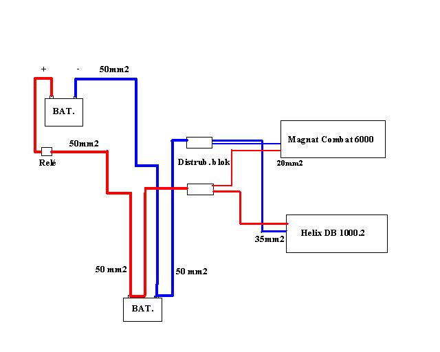

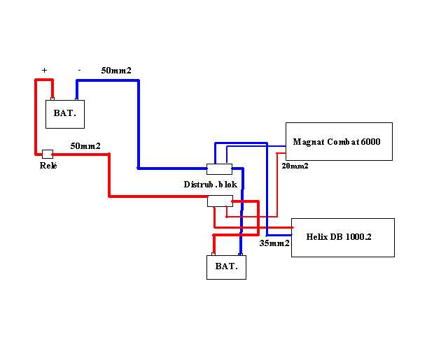

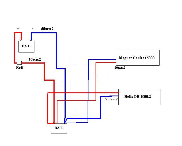

Ahoj, řešim new instalaci a chci poradit ohledně napájení zesilovačů. Mam tři řešení zapojení napájení, (mě se nejvíc zamlouvá zapojení č.1), ale nevím která je správná nebo nejvhodněšší nebo jak by jste to vyřeši vy. Díky za rady
o 07.05.2012, 12:24 | SIS
Zapojení č.1
zapojení č.2

o 07.05.2012, 12:25 | SIS
zapojení č.3
foto k příspěvku  od SIS
o 07.05.2012, 16:13 | dragoczskill
Relé tam mít nemusíš. A jinak je to celkem jedno. Čím blíž baterka k zesíkům tím líp (délka kabelů)..
o 07.05.2012, 17:54 | Vencaf
za mě č.3, hlavně dej ke každý baterce pojistku

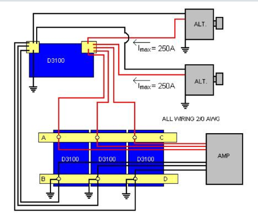

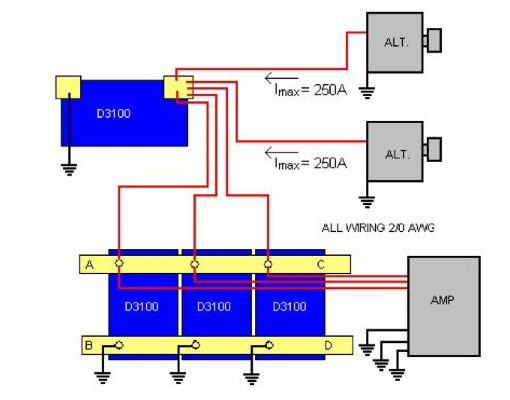

tady mas jeste dva shema treba te to pomuze..
zdravim ricardo
foto k příspěvku  od ricardo
o 07.05.2012, 18:07 | ricardo | Upraveno: 2012-05-07 18:10:43
hlavne na "Ground" jsou tech shema zajimavej....
zamorejmne pojstki nezapomin vdicky od ma 0 -30cm od baterie vsude ANL pojstka.
rele muzes taky jestli chces ..udelal bych ale ve kufru ON/OFF pres remote od zesik.

Samozřejmě pojitka ke každý baterii bude.) Baterie bude od zesilovačů cca 1m. Spíš mi jde o průřez kabelů co použít.
Vencaf říká č.3 a ricardo č.2 a te´d opravdu nevím pro co se rozhodnout :D Nějaký důvod nebo pravidlo (zkušenost) co je nejleší??
o 08.05.2012, 00:06 | 1kw
Nějakým schématem se neřiď. Natáhni kabel do kufru do dis. bloku, odtud pak k druhé baterce a zesíkům. U obou baterek musí být pojistka.
S tvými zesíky bych relé vůbec nedával, bude akorát snižovat průtok proudu.
Kabel určitě 50qmm.. :)
o 08.05.2012, 00:23 | endru.ondra
použil bych 3 zapojení
o 08.05.2012, 10:57 | vinzek fa
2 nebo 3 je jen na tobe jesi das rozvodnej blok nebo ne jednotka je nesmysl
pokud bude druha baterka metr od zesu tak zapojeni c3
o 08.05.2012, 12:01 | ricardo | Upraveno: 2012-05-08 12:02:53
ano jako vinzek fa ..vem zapojení č.2 a Distrub.Blok co nejbliz k zesik...
a nebo vem zapojení č.3 a klidne muzes si vsit 50qmm vsude.
