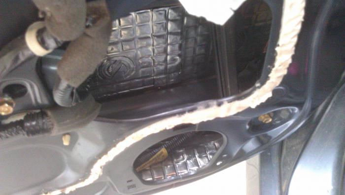

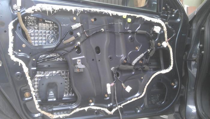

Tak jsem si dodal odvahy a začal tedy :-)
foto k příspěvku  od mourl

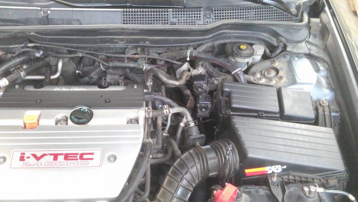

o 14.05.2012, 20:40 | mourl

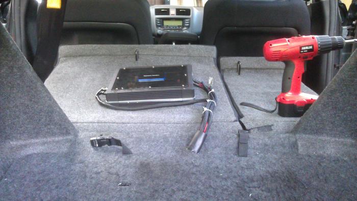

o 14.05.2012, 20:41 | mourl
žádná fušeřina :-)

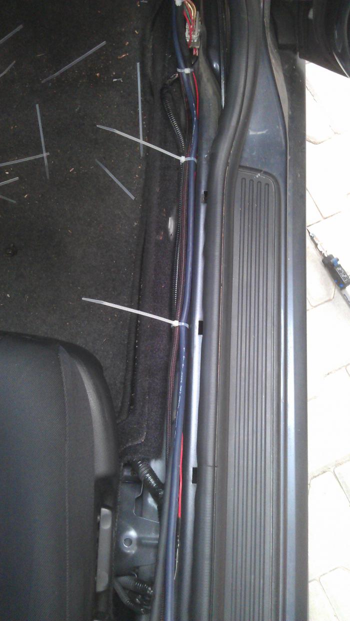

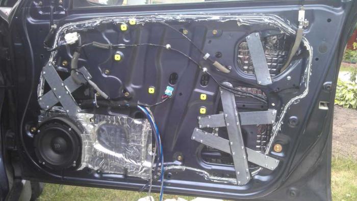

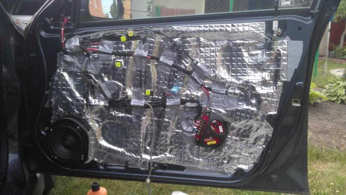

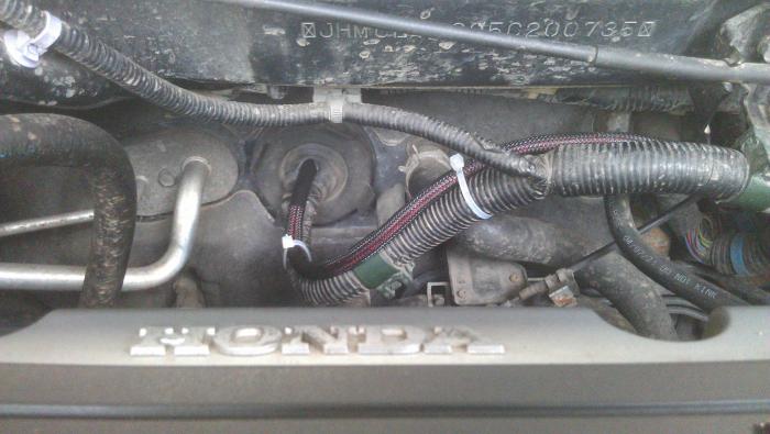

Dveře zatím vytlumené jenom vnější plech, ještě potřebuju udělat nějaké změny a ještě nemám hotové MDF podložky pod repro.
Zesilovač měl být na jiném místě ale bylo by to až moc složité.Takže skončil "zase" na zadních sedačkách.
Napájecí kabel protáhnout skrz do kabiny, bylo největší peklo :-)
Zbývá vyměnit bílé pásky v motoru za černé.Udělat MDF kroužky a osadit repro,dozapojit zesilovač a aktivní HI-LOW převodník pod rádiem,osadit repra a ladit :-))

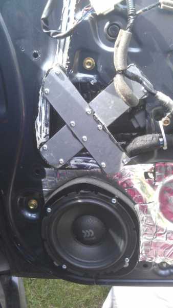

Pokud chceš kloudnou instalaci, udělej si skruže na středobasy z oceli.

Tak zase nějaký progress, jedny dveře skoro hotové :-)
o 10.06.2012, 13:47 | mourl

Čau, vedel by si mi prosím poradiť, kde mi vylezie ten 12 V napájací kábel? Resp čo treba demontovať, práve stým docela bojujem, ako dostať štavu do kufra :/
o 20.04.2014, 16:30 | mourl
Kabel vyleze někde za tělesem topení.Když hodně zalomíš ruku,tak u spolujezdce pod nohama za topením to někde vyleze....
