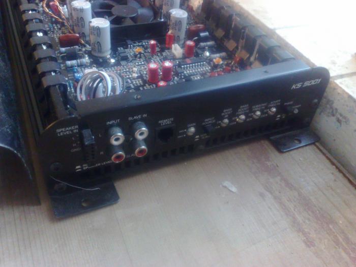

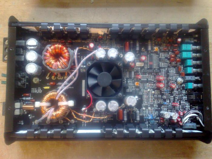

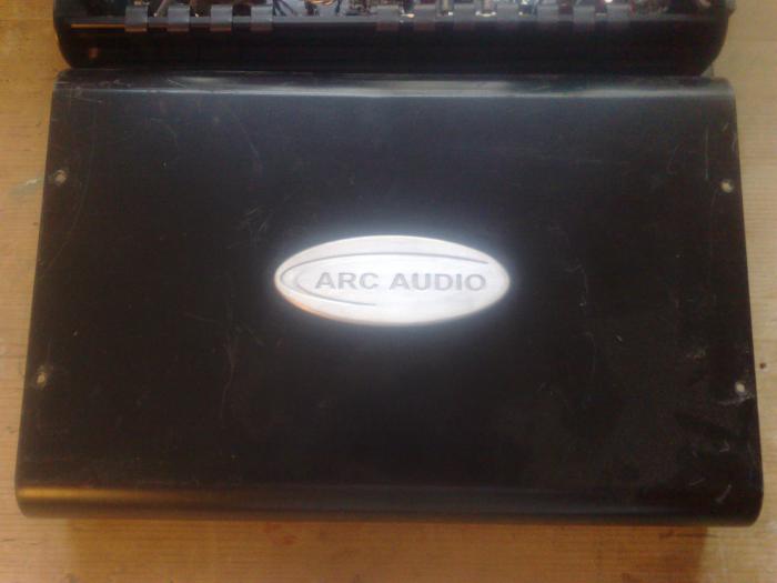

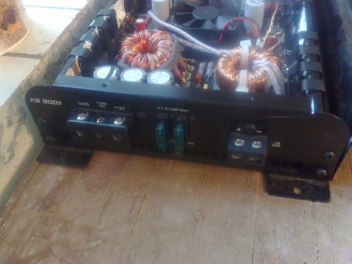

Tak už je doma...stav popelnicovej, ale vevnitř vypadá OK.

To kto ho tak donicil? :( :( :(
Inak gratulujem ku kupe, uz si aj zapojil?

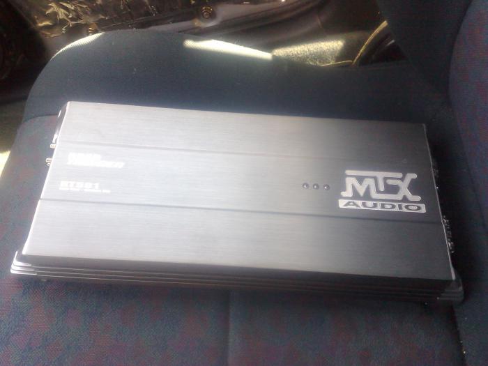

Tenhle šel o víkendu ven...RT501

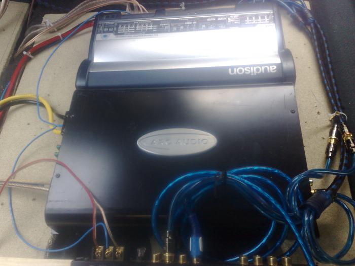

KS500.1 a SRX 4 ARC má hodně kompaktní rozměry

TommyDS: no někdo natom asi vozil cihly na stavbu :-) ale pokud si ho necham určitě by se dalo přiblížit stavu nového...
Výkon je hodně dobrej...na tohle koťátko. Kontrola brilantní, ale možná až moc...zdá se mi, že bas a hlavně šlápaky mají konce zaříznuté bez pozvolného doznění, což na MTXu mi přišlo OK. Razance obrovská, ale připadá mi to všechno až moc chirurgicky přesné. Poslouchal jsem jen pár 10tek minut. Zkusím si ještě pohrát s nastavením...každopádně první dojmy vcelku rozporuplné.

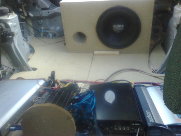

Včer jsem postavil uzavřenku na Ultimo a konečně jsme ještě s kamarádem udělali večer malý test. AS Krypton 12 v 62L BR a Ultimo SC 12 v 32L uzavřence. Zesilovače MTX RT500.1 a ARC KS 500.1 Začnu od jedné věci co mě nemile a kamaráda překvapila, to jsou šlapáky/kopáky, ale zkoušel jsem jen na jedné skladbě. Kde jich jde asi 5 za sebou. Krypton 12 a MTX jako když dostaneš baskeťákem do zad :-) to samý jsem měl dřív s S12L7čkou (v uzavřence) na JBL GTO 1200.1 taky baskeťákem do zad. Bas celkem pekelec/bordel, ale rozhodně nic co by se nám nelíbilo - mohutnej, pomalejší bas a kontrola průměrná. Takže doteď OK. Na Kryptona jsme pověsili ARC. Šlapáky/kopáky fuč. Na wooferu bylo vidět, že má snahu je zahrát, ale ne s takovou mohutností jako na MTX. Bas se velmi zpřesnil a jeho rychlost byla nadpozemská, ale až moc. Což ani jednomu znás nesedlo. Brutální kontrola v tomto případě byla spíše na škodu věci. Prostě všechen bas všude jako střelba ze samopalu. U pár písniček se občas světlá vyjímka našla, ale to nedokázalo vyvážit ten samopal všude jinde :-) Ultimo a MTX...no tohle jsme moc dlouho nezkoušeli :-) šlapáky/kopáky nic. MTX na Ultimo nemá...prosťě nikde nic...poslechli jsme asi 2 skladby a když na mě kamarád začal nechápavě kroutit hlavou bylo mi jasný, že pokročíme k poslední variantě :-) Ultimo SC 12 na ARC...šlapáky/kopáky nikde. Snaha byla, ale mohutnost fuč...jako baskeťákem do zad :-) nic :-( Jinak tahle kombinace basáku, uzavřenky a zesilovače je ULTIMÁTNĚ KRAVAŤÁCKÁ :-) Veškerý bas naprosto čistý, žádnej bordel a naprosto přirozený. Tady byla pěkně cítit kontrola zesíku...Ultimo vše hrálo s chirurgickou přesností(což na MTX ani prd). Tenhle basák si prorostě pobrukuje asi jen tak pro svou radost :-) Touhle kombinací jsme byli oba hodně překvapeni a unešeni. K ultimu to, ale určitě chce hodně kvalitně udělanej předek. Mlátičce od Audio Systemu je to jedno :-D ale Ultimo dalo znát, že pokud si ho necham musim se konečně dostat na jeho předělání :-) Jinak se strmostma, děličkama komp a SW jsme si moc hlavu nalámali. Šlo spíš o to co si nechám. Někdy příště až budu mít předělanej předek tak se tady ještě zmíním když se dostanem na nějaké detailnější laďení.
foto k příspěvku  od radaman
o 27.05.2012, 15:26 | radaman
Jinak co mě docela překvapilo tak ARC na Ultimu netopilo tolik jako na Kryptonu...jsem zvědavej jestli se taky někdy tak zahřeje na Ultimu. Včera večer vyl docela chládeček :-)

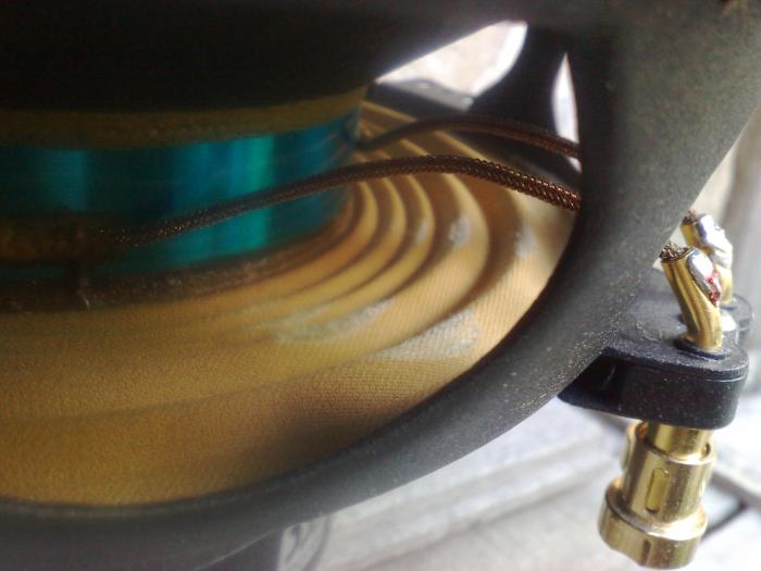

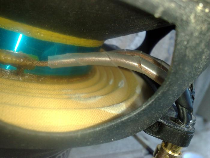

Tak jsem Ultimo vyndal po měsíci z uzavřenky a :-) kabelíky mi promrskaly v několika místech limiter durch :-) Jsem cca 4 majitel a když basák dorazil byl limiter celkem v pohodě, ale ARCčko mu dalo slušně pokouřit :-) Hodil jsem na drátky silikonový bužírky tak jsem zvědavej jak budou vypadat až ultimo vyndam z BRka...

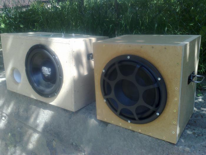

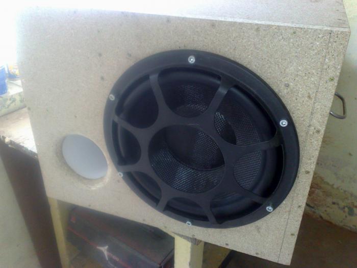

BRko postavený...cca 52 litrů a nátrubek 10x28cm
o 26.06.2012, 20:32 | radaman
Takže Ultimo na ARCčku v Bassreflexu...pekelec...při vyšších hlasitostech až se mi chvílema dělalo špatně v krku :-) Určitě nic SQ, navíc ke kompumu to vůbec nesedolo jako když bylo v uzavřence...tam jde všechen bas pěkne zepředu...kdyžto BRko tam je hned jasně slyšet, že člověk veze SW v kufru...ještě zkusím na MTXu, ale pochybuji, že to bude lepší. Pokud srovnám Kryptona v BR a Ultimo v BR tak SW od Audio Systemu tohle jde mnohem lépe...jsem zvědavej jestli na MTXu se dostaví mohutnost basů jako na když je na něj pověšenej Krypton v BR...tam se mi to moc líbilo :-)

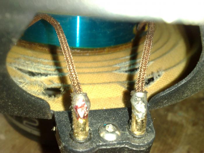

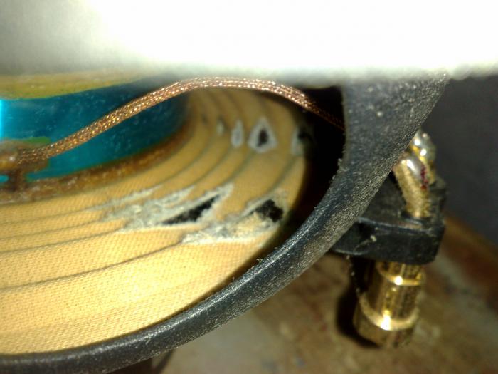

Ultimo po 3 měsících (viz. 26.06.2012, 20:10)...v uzavřence...kurňa kudy se tam ta myš dostala :-)

Jinak celou dobu bylo pověšený na ARCčku...

o 19.09.2012, 15:36 | michal_smsmsm (A) | Upraveno: 2012-09-19 15:37:04
no ty kraso, buzirky koukam popadaly...

michal_smsmsm: Asi to bude chtít nějakej tuning :-) - vtip.
1kw: na poslech to stačí, ale občas mě koukaj na ulici lidi a chtěj si svévolně vykroutit hlavu :-)
Diner: Kurňa proč zrovana mě musí vždycky nějakej měnič jít do kopru :-)
o 22.09.2012, 00:23 | db-marek
nebolo pocut obcas nejaky ten pazvuk pri pridani hlasitosti? :)
o 22.09.2012, 01:20 | pepe689
hm skoda basaku
o 26.09.2012, 22:59 | radaman
db-marek: v autě nic slyšet nebylo, ale v kufru už trochu jo, ale až při maximální hlasitosti...
pepe689: zatim jede jak fretka a vypadá to že to zatim cívka přežíjě...

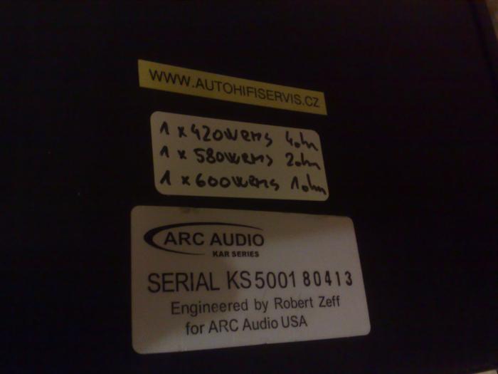

Takže Pavel měřil a výkony v podstatě odpovídají výrobci :-)
